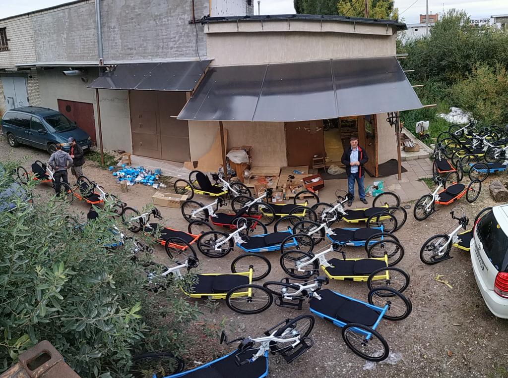

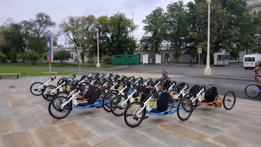

По заказу Фонда помощи и социальной адаптации инвалидов "Качество Жизни" г. Москва нами было построено 25 хендбайков примерно за 1,5 месяца, не считая разработку. Заказчик "пришел" уже с эскизами, однако конструктив был переработан полностью, мы пытались только попасть в заложенную изначально геометрию посадки и расположения привода. Машины будут использоваться в бесплатном прокате для людей с инвалидностью и их близких в пяти крупнейших парках Москвы. Финансирование проекта (который включает не только стоимость великов, а и расходы по организации проката и мероприятий) велось за счет президентского гранта. Сайт фонда:https://fqlife.ru/
Новости по проекту здесь: https://vk.com/feed?q=%23%D0%B4%D0%BE%D1%81%D1%82%D1%83%D0%BF%D0%BD%D0%BE%D0%B5%D0%B4%D0%B2%D0%B8%D0%B6%D0%B5%D0%BD%D0%B8%D0%B5%D1%80%D1%84&section=search
Именно этот проект не позволил мне и Олегу Халикову вырваться в запланированный лигерадный поход, поскольку финальный аккорд - сборку 75 колес и окончательную сборку хендбайков осуществляла мастерская "Хофобайк". Надо сказать, ребята поработали на славу не щадя своих сил и жертвуя сном, за что им огромная благодарность.
Комментарий к файлу: Полумарафон в Лужниках
Комментарий к файлу: Оцените масштаб
Комментарий к файлу: Так все выглядело перед отправкой в парк ВДНХ из мастерской Олега
Комментарий к файлу: Хендбайк в парке ВДНХ
Это первый проект-производство такого масштаба в такие короткие сроки, поэтому не обошлось без недоработок, которые будут постепенно устраняться.

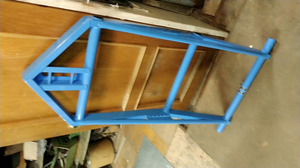

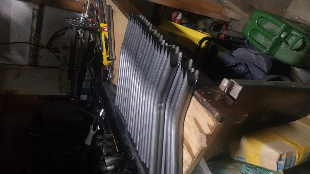

Современные технологии, к счастью, доступны, нужно только уметь ими пользоваться: все детали за небольшим исключением, даже самые простые, резались лазером, заготовки для гибки вилки тоже сначала были вырезаны лазером и уже после этого гнулись - таким образом были исключены механические способы обработки, а также ручной неточный труд, влияние человеческого фактора было сведено к минимуму.
Несмотря на высокую степень аутсорсинга работы нам тоже хватало, так как рамы перед сваркой нужно прихватить, дабы не оставлять сварщику возможности ошибиться, гибка труб тоже осуществлялась своими силами, так как в Казани этим никто не занимается, а под плоскоовальную трубу вообще ни у кого из исполнителей со станками ЧПУ-гибки нет готовой оснастки.

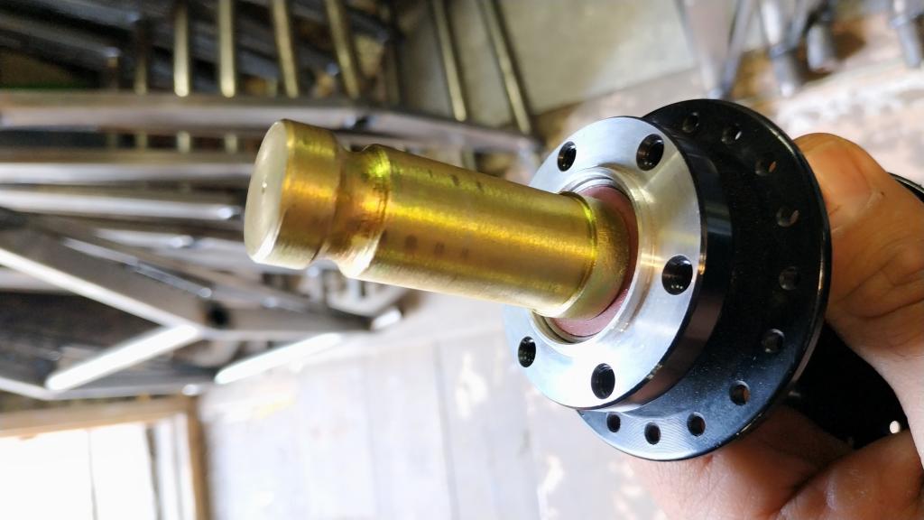

Все детали, которые не могут быть окрашены, например, оси, были оцинкованы.

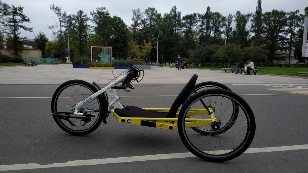

Теперь о самом хендбайке:
Вес - 30 кг, колея - 700 мм, база - 1500 мм.

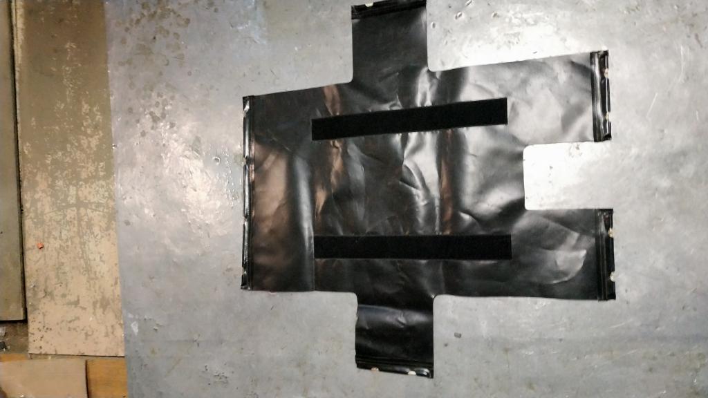

Сиденье гамачного типа, можно настраивать глубину просадки, спинка жесткая. Поперечина, спинки передвигается по гребенке в раме для регулировки посадки, по углу наклона регулируется одним движением дискретно, но с очень малым шагом, поэтому можно хорошо настроить посадку.
Важной особенностью является возможность отстыковать вилку от рамы так чтобы можно было пользователю комфортно пересесть с коляски на хендбайк и обратно. Фактически операция стыковки занимает секунды две (при наличии опыта), то же самое по отстыковке (видео стыковки: https://vk.com/video382183365_456239082).
Также эта особенность используется для разборки с целью перевозки и хранения, задние колеса тоже вынимаются из рамы вместе с осями за считанные секунды, при этом в собранном виде они надежно зафиксированы в раме.
Если есть вопросы - задавайте, по конструктиву для своих секретов не держу.

Вот это реально круто! Реально пригодился весь опыт изготовления лигерадов и хэндбайков!
З.Ы. Стабилизаторы пружинка смотрю, не резинка? Наверно, так даже и лучше.
К сожалению, реализовать стабилизатор в таком виде как он есть в импортных хендбайках, мне не удалось, а сама деталь недоступна для покупки. Поэтому наиболее надежным и ремонтопригодным решением оказалось такое как сейчас, пружинка эта стоит меньше 30 руб., кстати, и работает хорошо.
 Заголовок сообщения: Re: Серия хендбайков Victorious
Номер сообщения:#5  Непрочитанное сообщениеДобавлено: Ср авг 21 2019 23:35
К сожалению, реализовать стабилизатор в таком виде как он есть в импортных хендбайках, мне не удалось, а сама деталь недоступна для покупки. Поэтому наиболее надежным и ремонтопригодным решением оказалось такое как сейчас, пружинка эта стоит меньше 30 руб., кстати.
Да я думаю что-то в этом роде тоже бы покатило:
https://ru.aliexpress.com/item/33009874079.html
Но потребовало бы времени на тесты, есс-но. А так работает и ладно :)

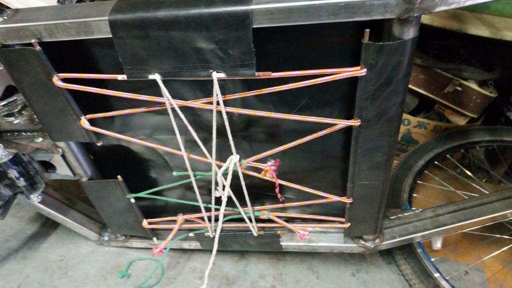

На раму "натянута" ПВХ-ткань с вшитыми стержнями из нержавейки диаметром 5 мм, за которые выполняется шнуровка. Можно было люверсы поставить, но со стержнями нагрузка на ткань более равномерная. Натянута в кавычках, потому что, на самом деле, делается провис, чтобы сидушка опустилась ниже.
На разноцветные шнуры прошу не обращать внимания - фото сделано на прототипе.
На этот гамак сверху на липучках крепится подушка.
Кстати, наполнитель подушек - изолон, он не набирает влагу, что важно в уличной эксплуатации. Чехлы подушек из air-mesh - эта ткань хоть и намокает, но быстро сохнет, поскольку синтетика. Проливной дождь на полумарафоне правильность этой идеи подтвердил, а вот в гамаке и наполнителе сидушки нужно делать дренажные отверстия, поскольку вода собирается в нижней точке. Кстати, крыло на переднем колесе и непромокаемая сидуха очень хорошо защищают ездока от брызг.
Хмм...
Зацените, как делают похожую конструкцию один чел, производящий мелкосерийные LWB:
https://sites.google.com/site/recycledr ... nstruction
https://sites.google.com/site/recycledr ... t-covering
У него используется т.н. "Phifertex" - покрытая винилом полиэстровая сетка. Я думаю, аналоги можно найти и нас.

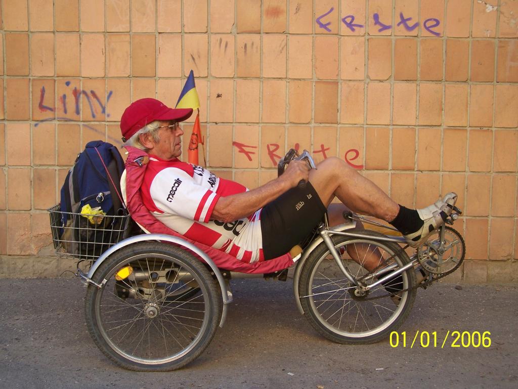

На обычном педальном лигераде ни в одну горку на таком кресле нормально не заедешь.
Ну а на хендбайке, где нет упора спины, может и пойдёт. Точнее есть упор в толкательной фазе плечевого пояса, который сверху можно организовать...

Ильяка писал(а):
Команда Инватрайка прокатилась в парке Сокольники на трайке Выглядит очень достойно, ход хорошо набирает,удобный хват,в комплекте нет подножки для расцепления увы! наОн производит впечатление очень устойчивого но ширины не хватает в крутом повороте байк опрокидывается
Это проблема дельты с передним приводом, для сцепления ЦТ должен быть не слишком сильно смещён назад, но это в свою очередь ограничивает возможность боковых колёс противостоять перевороту.
Если сделать ЦТ ниже - будет сложнее стыковать, как я понял? Можно добавить немного камбера колёсам - это увеличит колею без увеличения общих габаритов, т.к. втулки не будут торчать за пределы пятна контакта колеса.
Номер сообщения:#19  Непрочитанное сообщениеДобавлено: Вс сен 01 2019 16:47
В смыле "торчащие"? Трайк с узкой колеей будет переворачиваться, да и не влияет это на нагрузку колеса.
Задние колёса выступают далеко назад, что есть ошибкой всех хенд байков.
Меня интересует рулевой шарнир и угол наклона. А также устойчивость к заваливанию.
