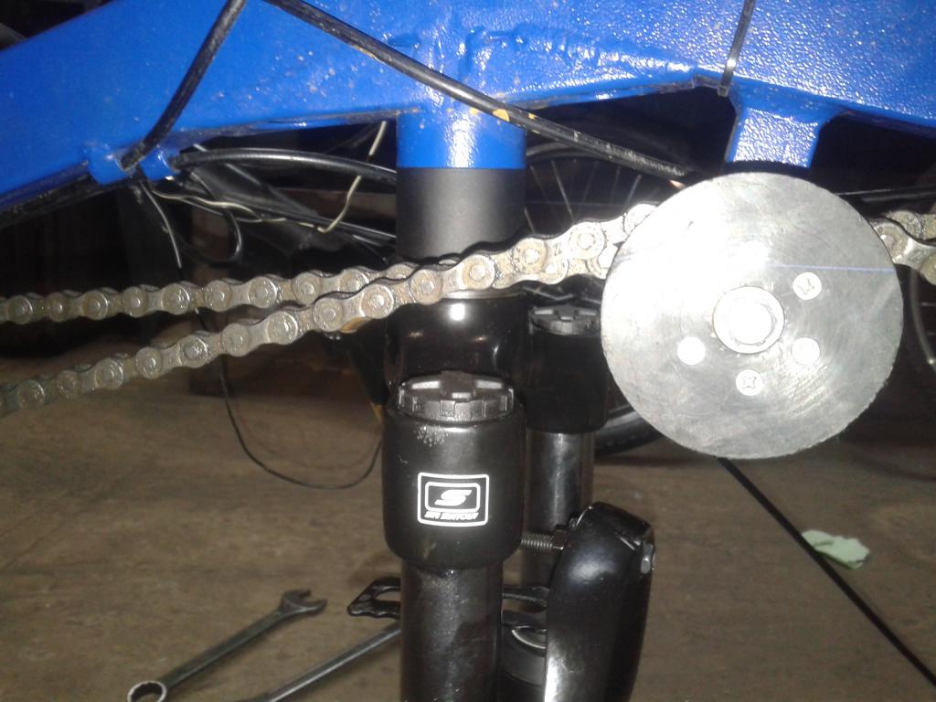

Надо сразу продумывать трассу цепи
Не вижу проблемы. На отжимающем ролике силовой ветки цепь перекинуть на верх ролика и одеть трубку на цепь.
 Заголовок сообщения: Re: Провокатор
Номер сообщения:#22  Непрочитанное сообщениеДобавлено: Вс май 26 2019 00:56
Сообщения: 14165
Сверху у рулевой коронки не силовой ролик, а для нижней ветви цепи.

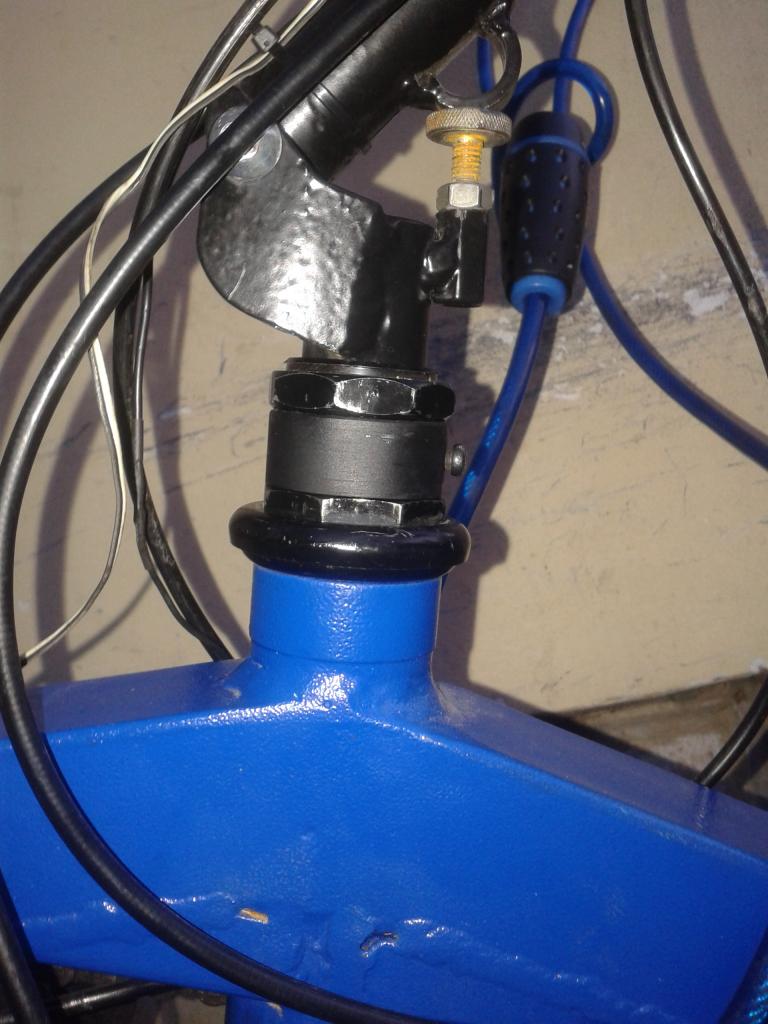

Если не проблема токарка - добавить стакан рулевой коронки снизу.
Токарка действительно не проблема, сам "токарю". Наверное так и сделаю, снизу рулевой колонки поставлю удлинитель 25мм и подрежу рулевую трубу вилки на лишние 15мм.

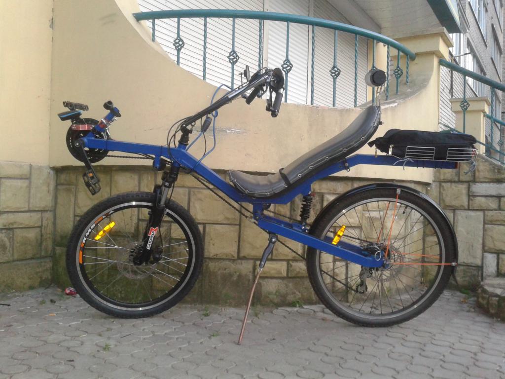

...Плюнул на всё, и слинял домой, из мастерской, по раньше, что-бы написать отчёт...
До собрал, и доработал, комплектующие и завершил реконструкцию своего "коня".
Удлинитель рулевой колонки пыльнул аэрозольной краской, но перед установкой примерил вилку как есть. обе ветки цепи легли на корону.
Установил удлинитель, зазор как надо
, взялся уже за ножовку, что-бы отрезать (лишние) 15мм резьбы на вилке и... поменял ножовку на кусок стали и встал к станку. Выточил проставку для верхней части рулевой трубы.
Ну вот так мне захотелось.
Завершил сборку/настройку. Вот так "Провокатор" выглядит сейчас, а, тут ещё без переднего крыла.
А дальше привыкание (три дня) и наслаждение. Ездить стало действительно удобно, повороты почти не напрягают. Сохраняется конфликт пятки и колеса, но не значительный, за прошедшую неделю только пару раз черканул.

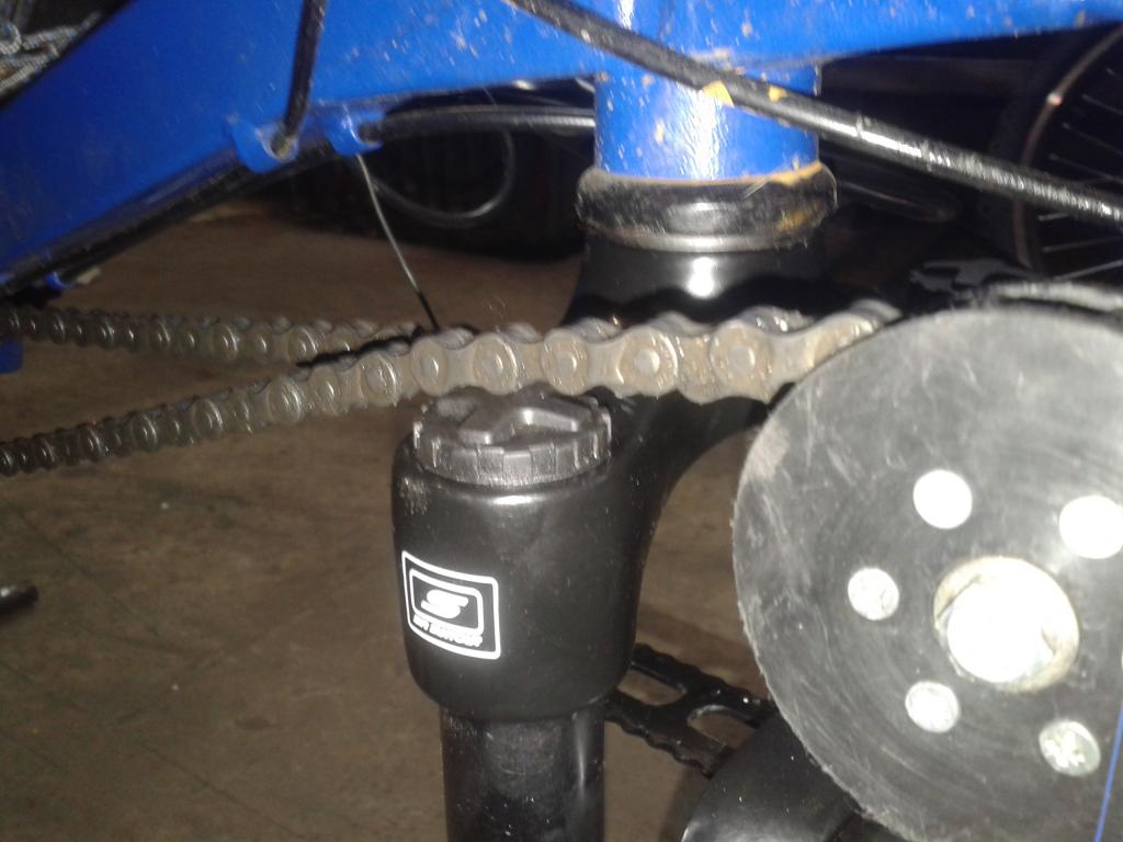

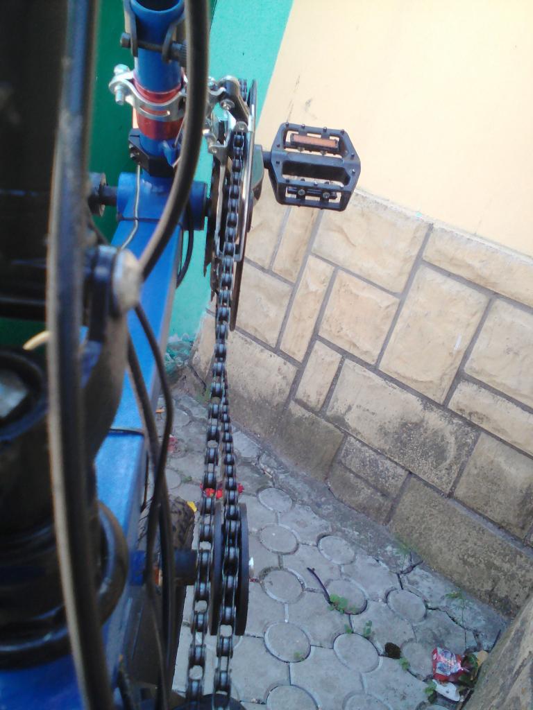

Сообщения: 13780
Судя по фото, силовая ветка без ролика, и спряталась за роликом возвратки.
И очень близко к переднему переключателю...
И что, на всех ходовых положениях цепи - ничего не трётся? Переключаться можно свободно?
Да, переключается свободно, просто ролик обратной ветки вынесен очень в право и диаметр ролика подошёл.
...нормальную современную безрезьбовую вилку бы на лигерад поставить. А то ведь это... Не вилка. :(
Так-то да, по завершению сезона планируют глобальную реконструкцию. Раму частично порежу и переделаю: переднее колесо сдвину на 100мм. к седлу всё-таки, но пока не решил по переднему колесу: 24" или 26" и жесткую вилку или амо...

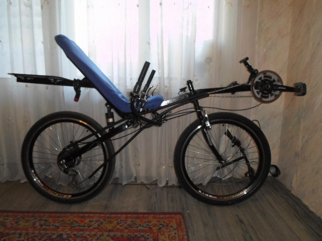

angelkrug писал(а):
И ещё такой вопрос возникает: с педвиганием колеса уменьшается база лигерада, как это повлияет на управляемость? Может придётся корректировать угол рулевой, сейчас он ~72...73*?
Для вашей схемы угол рулевой 72 град оптимален. Так сказать, классика жанра.
При приближении рулевой к сиденью увеличивается влияние рулевой на поведение лигерада в целом. Зачастую угол рулевой при этом увеличивают до 80 градусов.
При этом есть ряд конструкций, особенно с передним приводом, где рулевая прямо перед сиденьем и угол рулевой 45-55 градусов. В таком случае лигерад остро реагирует на рулевое управление. И даже малый угол рулевого колеса оказывает выравнивающее (или наоборот, заваливающее) действие.
К примеру, я делал такой вариант. Лигерад 26/26, база 100 см, угол рулевой 67 град, высота сиденья/каретки 65/83 см, наклон спинки 45 град. Положение головы прямо над задней осью.
Лигерад слишком остро реагирует на подруливание. И сильно козлит. Однако это исключительно мои впечатления.
При установке спереди колеса 20" управление меняется кардинально. Угол рулевой около 72 град, поведение стабильно.
Так что лучший вариант - пробовать самому. Даже такие мелочи, как 1 градус наклона рулевой или 1 см высоты сиденья могут очень сильно менять картину поведения лигерада.
Проверено на личном опыте. :angry-banghead:
