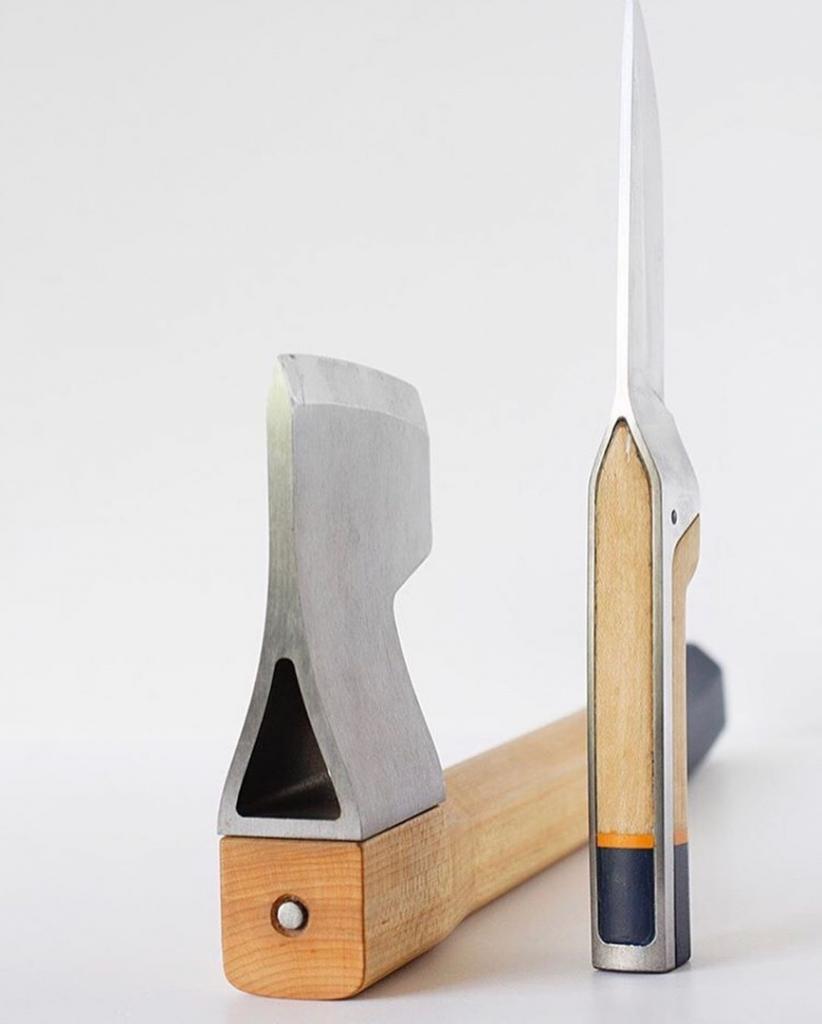

Дизайнеры и технари всегда по разному что-то придумывают. Обычное дело. У дизайнеров красиво и непрактично, а у инженеров страшное на вид (не всегда) но очень надёжное и сбалансированное. 9vmKr-cj3Fo.jpg
