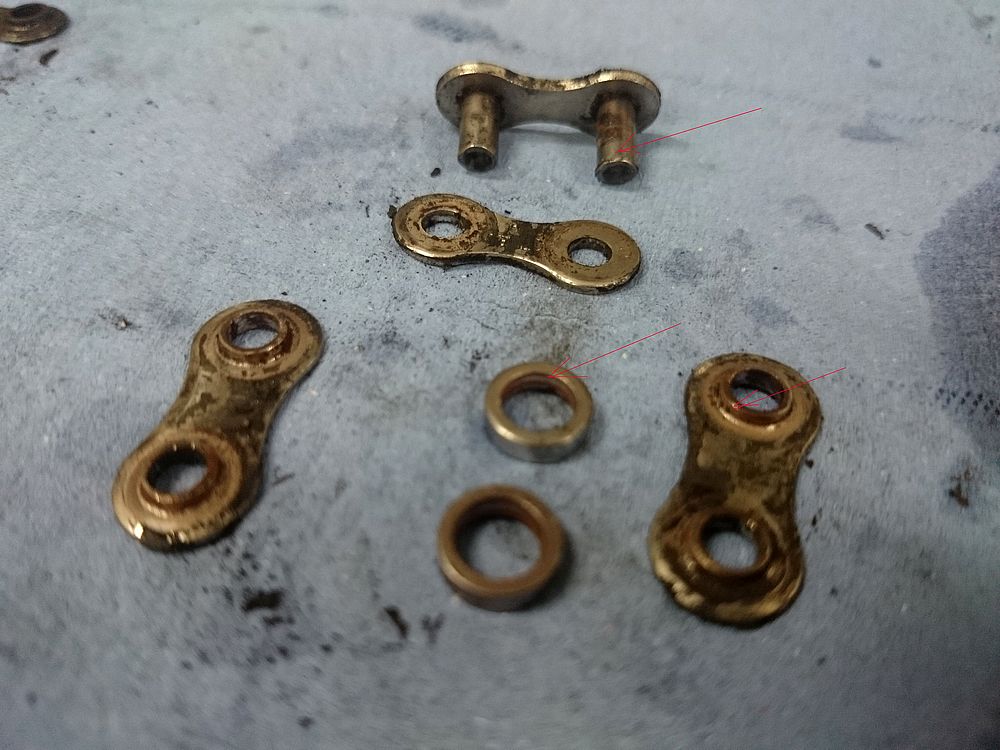

содидол для цепит? да это же ноухау! надо рассказать Балору как потерять десяток ватт мощности.
Владимир, у молодых "своя дорога"! Им и не понять, что раньше литола был солидол, еще раньше был нигрол... И везде присутствовали парафины. Не знаю, насколько нигрол можно было употреблять в косметике, но мотоцепи "варили" раньше в нем. (и гоняли на рыбалку на Или в жару по степи!)
Сфотал старые звенья велоцепи. Ваша задача нанести смазку для металла! в места трения. Указаны стрелочками. Какую смазку лучше использовать-смотри справочник.
Александр, на проблему натыкался несколько раз при смазке дорожной цепи с маслёнки. Заметил при регулировке натяжения цепи, что некоторые звенья не разгибаются. Разминал руками.
А в цепи "Чоппера" звенья узлами сплошь. И после мех.чистки решил варить в воде, но и финально в веретёнке. Мог и в автоле, но где то запропастился после перестановок.
Варка в веретёнке мне понравилась уже тем, что вид цепи дополнительно почернел, а элласичность её, как у новой.

alex да, молодым не понять, по тому что у них в гараже лежит и литол и солидол и даже половина двухлитровой банки нигрола. только вот как смазка ВЕЛО цепи они никак не годятся - слишком густые и в места "со стрелочками" не попадут. только если цепи в них варить, но это НЕСОИЗМЕРИМО бОльший геморрой чем полоскать цепь в парафине и беспрецедентно тупой вариант по сравнению со смазкой моторным маслом через шприц.
не сравнивайте мото и вело.
стакан бензина или 645/647 растворителя и не надо ничего мять.
и варить не надо!
у вас же есть возле дома ваш закуточек, там промыли в бутылке с бензином (2 минуты), просушили (3 минуты), смазали моторным маслом (5 минут), вытерли насухо (5 минут) и можете ставить.
дел на 15 минут, а то и меньше.
эх... как же люди любят мучится и не эффективно тратить время...

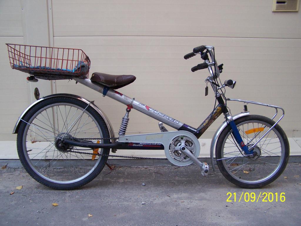

Номер сообщения:#134  Непрочитанное сообщениеДобавлено: Пн июл 01 2019 20:53
12590 просмотров.
Хороший вел. Но достояние одного только конструктора. До сих пор никто не в состоянии понять, что это?
В этом сезоне, с мая по июнь накатал 600 км. Отсчёт от замены питания в одометре
(фото).

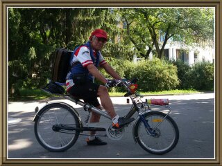

Высылаю удачное фото с грузом за плечами- аккордион.
Добавлено через 59 минут 32 секунды:
Комфорт-байк:
Добавлено через 14 минут 7 секунд:
Июнь 2019 года. Кругом лето в теплыне. И новый пляж на Ворскле-реке, говорят, в подарок от мера. В обнимку с благоухающей природой.
Добавлено через 4 часа 22 минуты 25 секунд:
На подол к реке крутой длинный спуск улицы Панянка метров с 500, ещё часть дороги по равнине.
Тормоз планетарки разогревается, на ощупь не удержать, но меньше утюга. Не знал об этом.

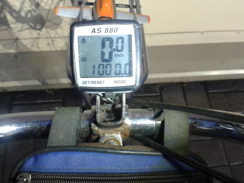

Номер сообщения:#138  Непрочитанное сообщениеДобавлено: Вт авг 20 2019 22:33

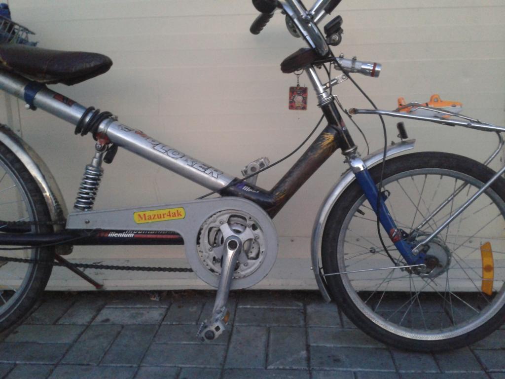

Сегодня 20.08.19 я на своём дружелюбном байке в этом сезоне накатал 1000.0 км. И сделал отметку на его раме своим логотипом. Это моя чудо удача из всех велов.
