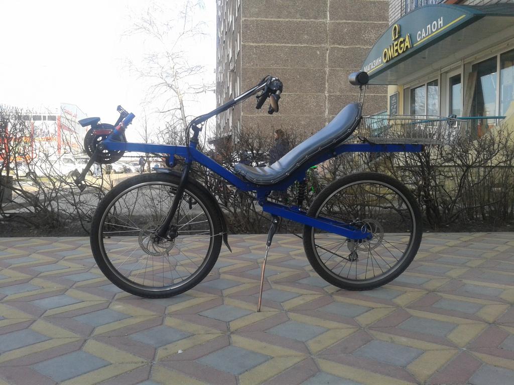

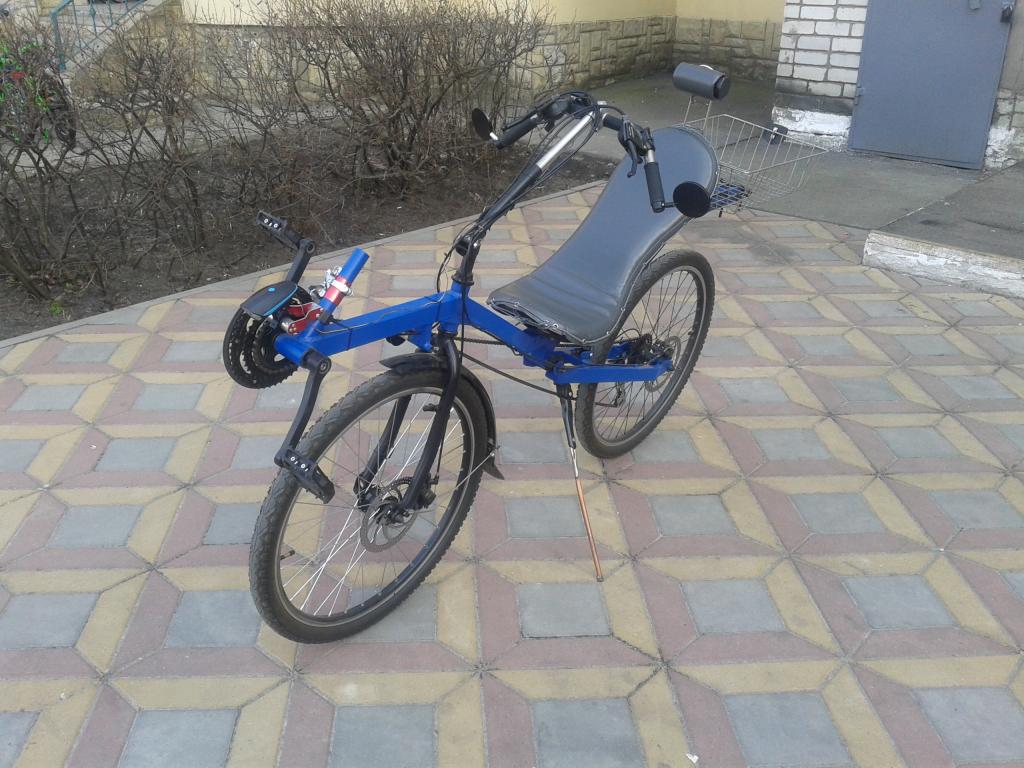

Лигерад "Провокатор"

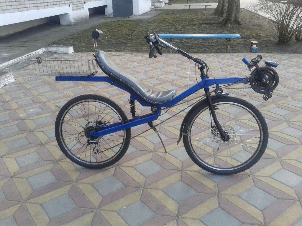

Автор: Круглов Александр
Год создания: 2018

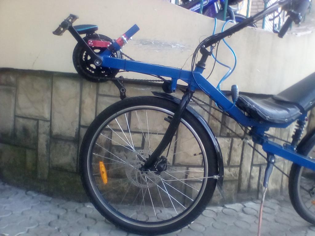

Тип транспортного средства: Заднеприводный лигерад
Основное назначение: Ежедневные поездки на работу
Передняя подвеска: Отсутствует
Задняя подвеска: Пружинно/маслянный амотризатор Ks291
Переднее колесо: 26"
Заднее колесо: 26"
Рама: Хребтовая
Материал рамы: сталь (профиль 40х40х1,5),
задний маятник: сталь (профиль 40х20)
Сиденье: Фанера+туристический коврик+поролон+дермантин
Масса: 25,5
Тип трансмиссии и наличие передач: цепная, 3х8
Размеры: база 1090мм, общая длинна 1780мм, высота сиденья 650мм, высота каретки 775мм
Особенности, отличительные черты транспортного средства: Нет
Плюсы: Нет
Минусы: Тяжёлый, присутствует конфликт педалей и колеса
Текстовое описание,пройденный путь,доп.информация и т.п.: На момент публикации накатал 162км
Ссылка на обсуждение процесса изготовления (если есть): viewtopic.php?f=62&t=14937
Ссылка на видео (если есть): Нет

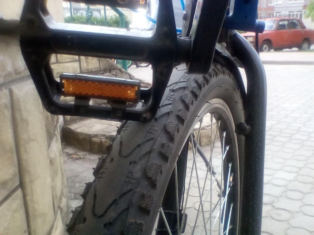

Может ноги и колеса? Дайте фото с опущенной педалью.
Именно педали и колёса.

angelkrug писал(а):
Конфликт педали и колеса конечно присутствует, но я к нему уже привык (приспособился).
Опишите педаляж и руление в отношении комфорта.
Дайте фото в статике. И размер между осью педали и шиной.
Ответьте на пост #5.

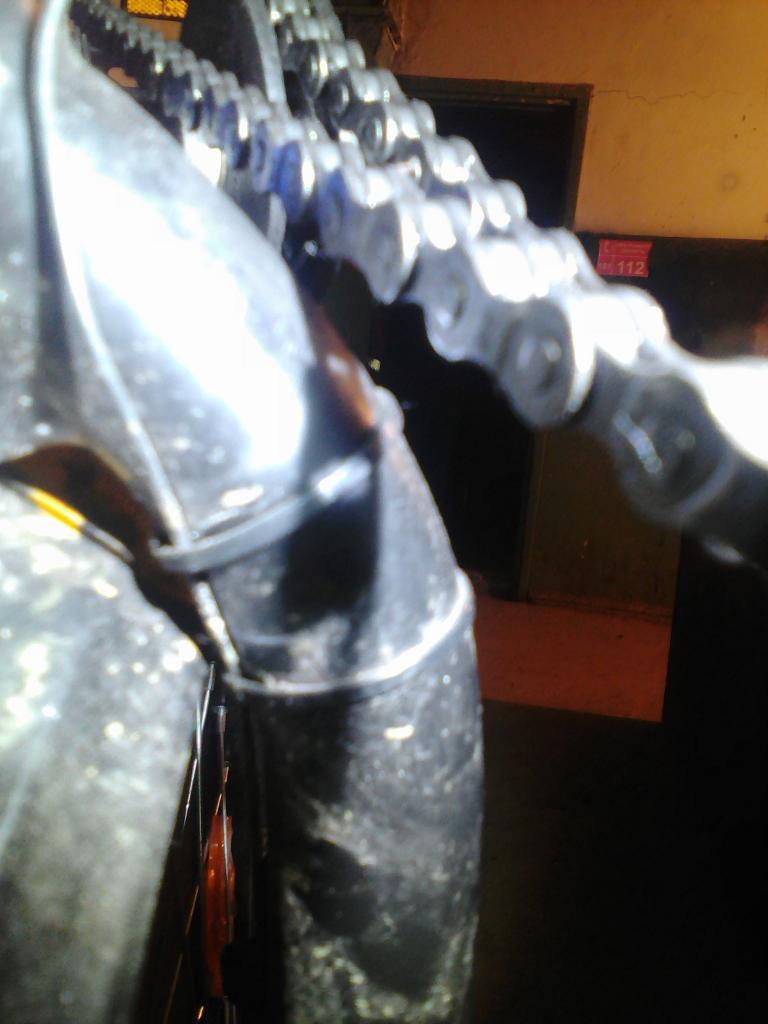

А, что тут описывать. На поворотах с большим радиусом проблем нет. С уменьшением радиуса поворота (до критического угла поворота колеса) просто выворачиваю пятку наружу. Когда педаль начинает цеплять колесо; прохожу поворот в накат - либо "реверсным" педаляжом.
Между осью педальной каретки и покрышкой 200мм. (шатуны 170мм., ширина педали 100мм)

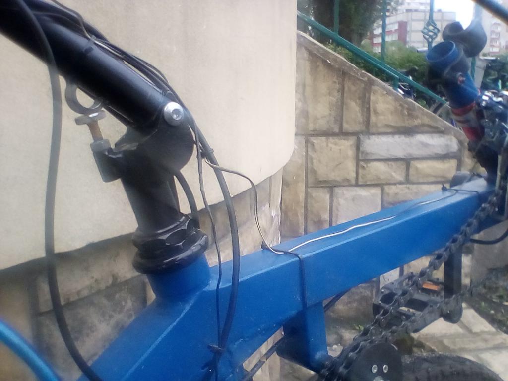

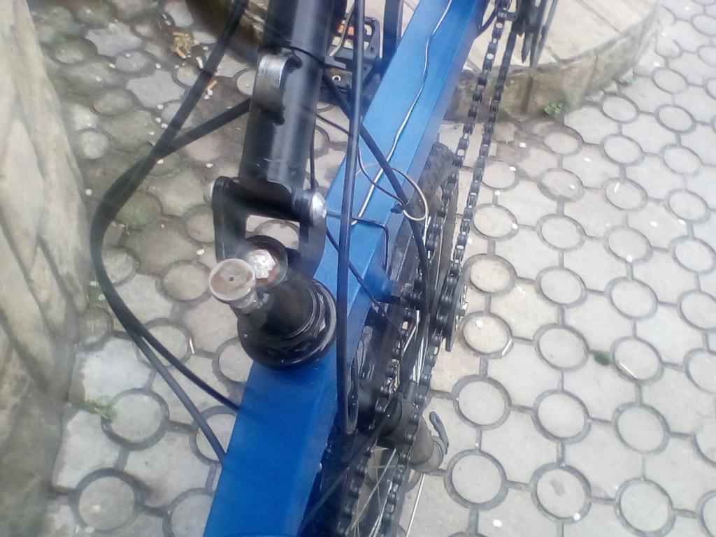

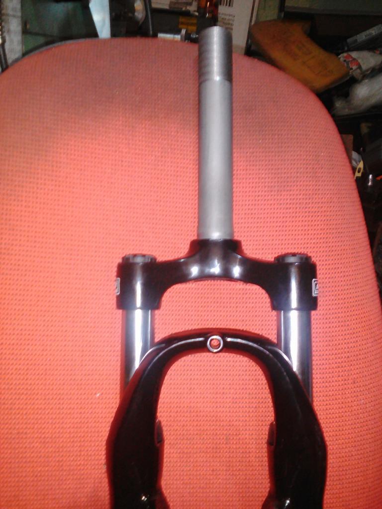

Решил я всё-таки поменять переднее колесо с 26" на 24" и поставить амовилку. Вилку купил Suntour. Но без дополнительных работ поставить её не получается.
Рулевая труба той вилки которая сейчас стоит: резьбовая 1 1/8 длинной ~132...134мм, у вилки которую купил длинна рулевой трубы 172мм и длинны резьбы не хватает, что-бы просто обрезать. Начал уже "прицеливаться" как выпресовать рулевую трубу из короны, что-бы на токарном продлить резьбу и обратил внимание на корону новой вилки. Корона, в сравнении с той вилкой которая стоит, имеет бОльшую ширину и горизонтальность. То-есть если поставить её как есть (по нижнему подшипнику рулевой) цепь ляжет на корону. Сейчас цепь проходит вот так:
Отсюда у меня мысль удлинить в низ рулевую, но вот как это лучше/правильней сделать?..

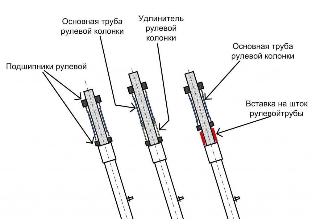

Вижу два варианта:

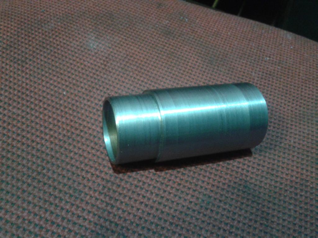

1) установить в нижнюю часть рулевой колонки (на раме) удлинитель, вот такого плана
выточил на днях заготовку (с запасом по длине)
2) Выточить и становить на трубу рулевой (на вилке) перенос посадочного места подшипника. Надеюсь понятно сформулировал.
Подобное делал несколько дней назад для самоката. Резьбы на рулевой трубе вилки самоката не хватало для стягивания подшипников. (скорее всего вилка не родная)Но там было чуть проще, обрезал в станке посадочное для подшипника (прослаблено и чуть обломано), выточил вставку ~10мм длинной с посадочным под подшипник и напресовал на трубу.
Вот примерный эскиз вариантов: с лева то, что есть, по середине первый вариант, с права второй вариант.
Так очень простое решение же:
1. Избавиться от резьбы, это ненадёжно и проблемно, устаревший формат
2. Перенести отжимные ролики.
Я за первый вариант, но, как писали, поставьте колесо 24" в штатную вилку. Это будет стандарт, к которому я стремлюсь. Плюс Ваш опыт, проверьте это для всех нас.
Шурикен дело говорит. Штока с запасом хватает, переделать вынос и запрессовать якорь. Можно даже рулевую не менять - достаточно просто резьбу в верхней крышке сточить

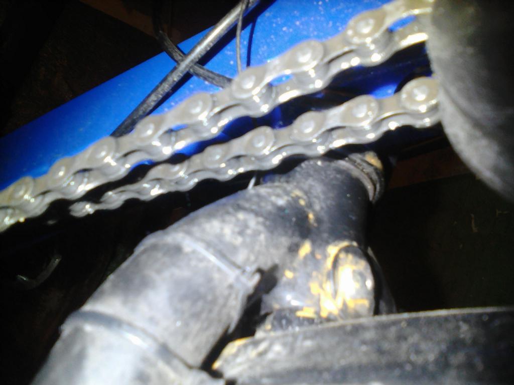

...плавно и незаметно ушли от сути вопроса.
Я хочу поставить амовилку. Если её поставить сейчас, не меняя длинну рулевой колонки (с низу), то силовая ветвь цепи ляжет на корону вилки. Для того, что-бы избежать этого необходимо удлинить рулевую снизу. Сейчас я ещё раз примерил вилку, необходимо добавить снизу 20...25мм, тогда силовая ветвь цепи не будет касаться короны. Как лучше это сделать?
Переделывать рулевую на без резьбовую проблемотично, потребуется много переделок и я на долго останусь "без колёс". IMG_20190525_173852.jpg
Поправлю - не перенести, а просто добавить еще один на силовую ветку цепи.
Добавлено через 1 минуту 23 секунды:
Кстати, место позволяет на ту же ось еще один ролик закрепить, ближе к раме
Да, давай их 10 штук налепим, это же не велосипед, а велотренажёр! Надо сразу продумывать трассу цепи а не исправлять роликами многочисленные косяки.
Добавлено через 2 минуты 25 секунд:
1. Если не проблема токарка - добавить стакан рулевой коронки снизу.
2. Переварить вверх на небольшую величину каретку
3. Перенести ролики
4. Не включать на время теста маленькую звезду спереди.
По уму надо поднимать точку вращения заднего маятника и поднимать ролик.
