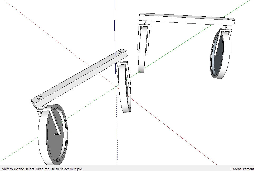

ты вообще что ли не в курсе геометрии рулевого управления?
Я вообще не вкурсе ничего. Что на форуме прочитал, то и знаю. Ну и видишь сам, как неохотно мне говорят о таких простых истинах, долго надо выпрашивать. Форум, знаешь ли не книга, это список комментариев и спасибо даже за то, что я знаю.
А на счёт вилок - я вижу, что на двухколёсниках нет наклона, потому что его можно наклонить в повороте вручную. А логично предположить, что наклон нужен, если наклонить нельзя, чтоб устойчивость была лучше и меньше боковой нагрузки на колёса. Но не надо - так не надо, т.к. его сложно сделать, может и не нужно пытаться.
и вытачиваем ось по виду оси педальки.
Так трубка или стержень? Трубка по идее, крепче, но толще. Да и с разными диаметром придётся повозиться.

Зона крепления- достатчно ф12мм,
Это для детской машинки что ли?

А действительно, повертел в скетчапе и увидел, что наклон сам собой возникает. В голове это проделать сложнее. Это же углы, а не расстояния.
Если бы пришлось крепить колесо консольно, тогда только для достижения этого эффекта нужно наклонять ось ещё и вбок. То есть по сути, вилка то проще консоли. Но наверно её не используют, потому что рулевая колонка поднимается слишком высоко и тогда трубы рамы тоже надо к ним вести. Это минус в обычном хребтовом тадполе, но как знать, что будет в специальной раме для корпусного тадпола. Всё равно же необходимо ребро жесткости для корпуса именно на высоте крепления рулевых колонок или чуть выше. Если его сделать несущим, то удобно будет вылазить, опираясь и будет куда крепить рулевое. Как я и рисовал выше. Значит вопрос только в весе.
Книжку по основам конструкции автомобиля почитай, про переднюю подвеску, какой-нибудь классический учебник водителя.
