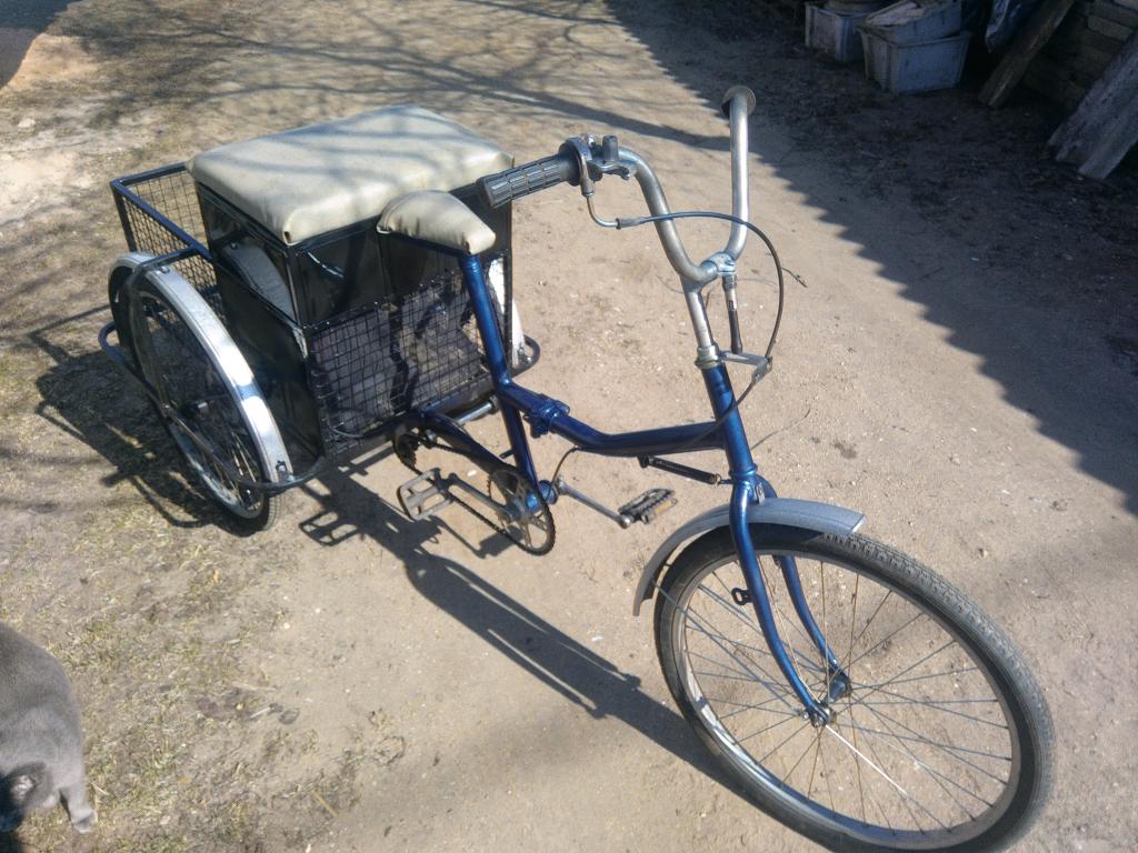

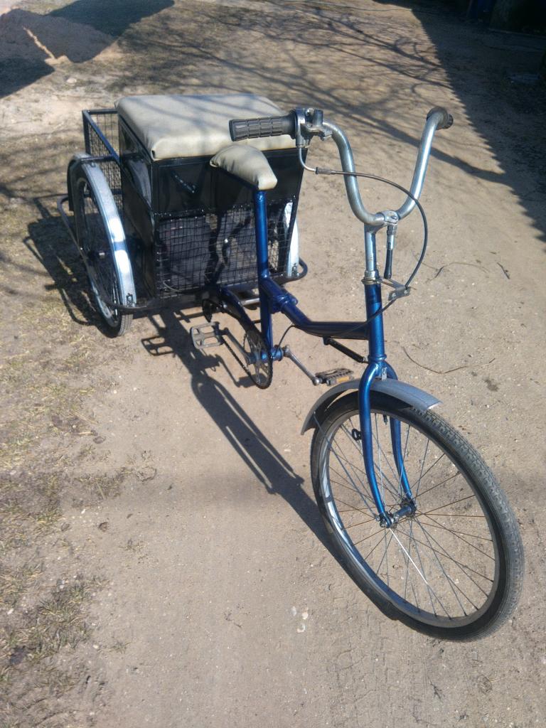

Моя велотехника: Трёхколёсный грузовой велосипед.

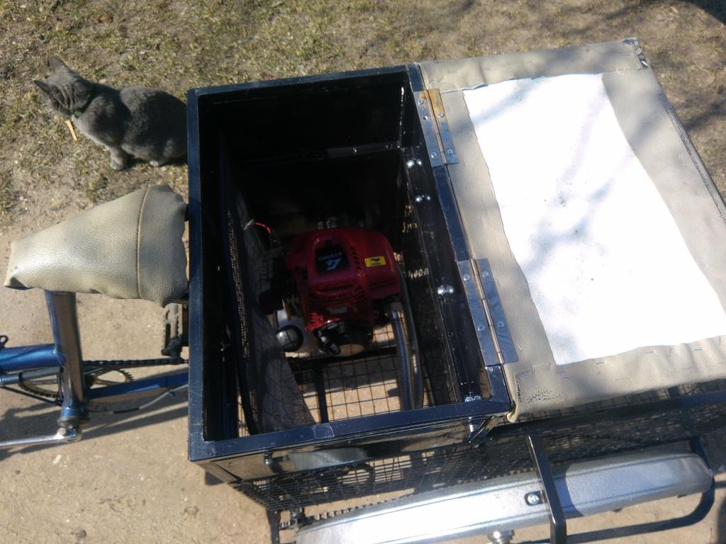

Комментарий к файлу: Привод правого колеса от бензодвигателя.Левого классический с тормозом через доп.вал.

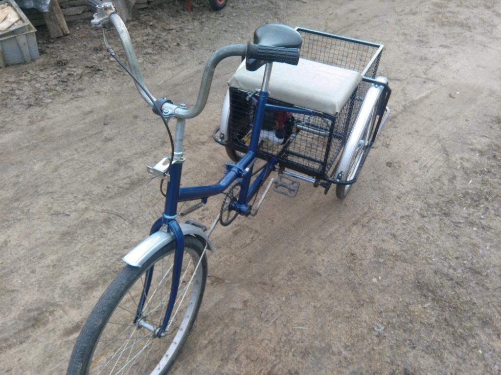

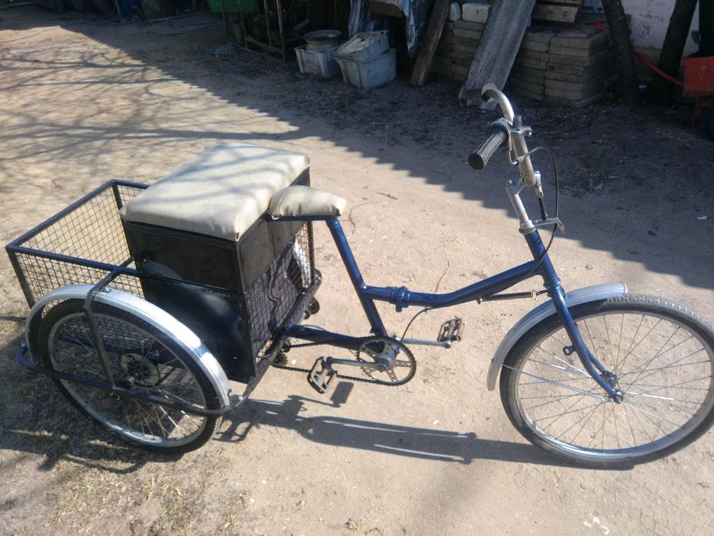

Мой полугрузовой трёхколёсный велосипед с мотором.
Комментарий к файлу: Двигатель четырёхтактный 35 кубиков.Аналог хонда gx 35.Редуктор,цепь,звёздочки и обгонная муфта со втулкой колеса заказаны с алиэкспресс.
Комментарий к файлу: Первый вариант который пришлось переделать из за проблем с управляемостью.
Второй вариант нужно доделать, переместив каретку вперёд так на мм 200, или сколько получится- максимум. При встрече педали и щитка иметь зазор мин. 10...15 мм.
И ещё каретку опустить на 25 мм или больше.
Можно вварить новую каретку, не срезая родную.
В любых вариантах нужен подкос.
Добавлено через 5 минут 25 секунд:
И ЕЩЁ: Сидушку оформить на крыше, подрезав и наклонив подседельную трубу, врезав её в ящик, или наклонив, частично, переднюю стенку.
А так грузовичёк интерессный, но проблемный педальный привод, если мотор заглох.

Педальный привод очень лёгкий из за установки обгонной муфты.А сижу я на большом квадратном сиденье,стало очень удобно и комфортно ехать даже без мотора.Маленькое треугольное сиденье не используется.Проблемы с управляемостью исчезли после переноса центра тяжести ближе к заднему колесу.

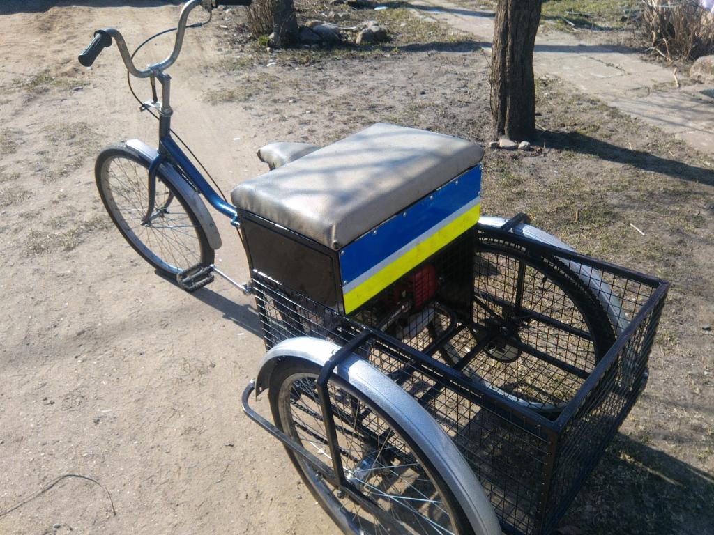

sergej, судя по флагу на кузове, вы из Украины? Профиль заполните, Мазурчаку радость будет...

Это не флаг а кусок жести из дорожного знака.Как то ток получилось)))))))
Добавлено через 8 минут 11 секунд:
Я из Беларуси.

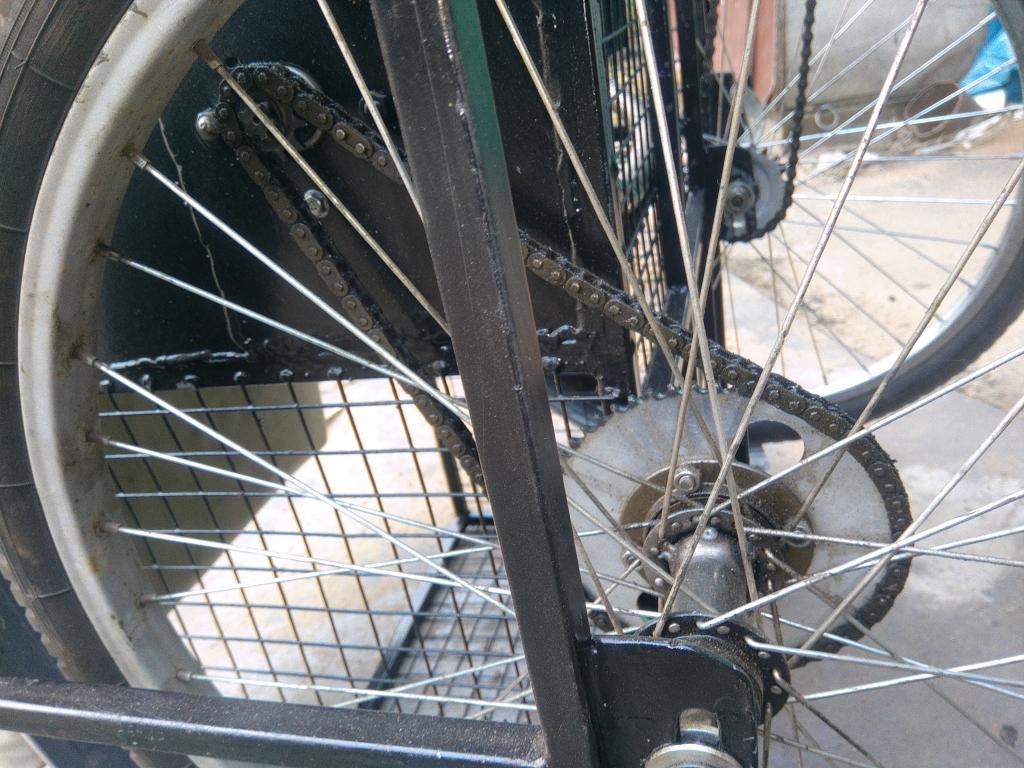

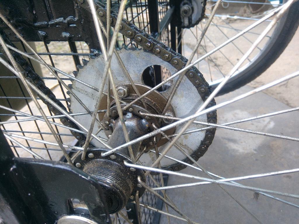

Мне лично ездить на нём нравится.

Это не стелс.И заднего моста заводского здесь нет.И батареек тоже.

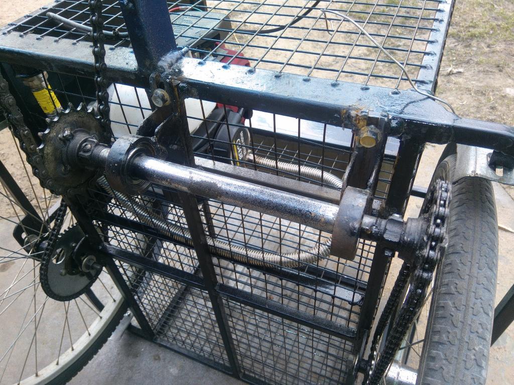

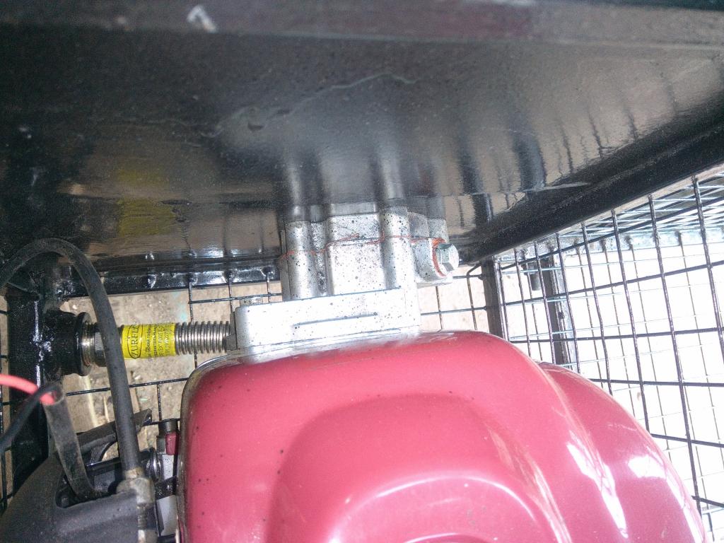

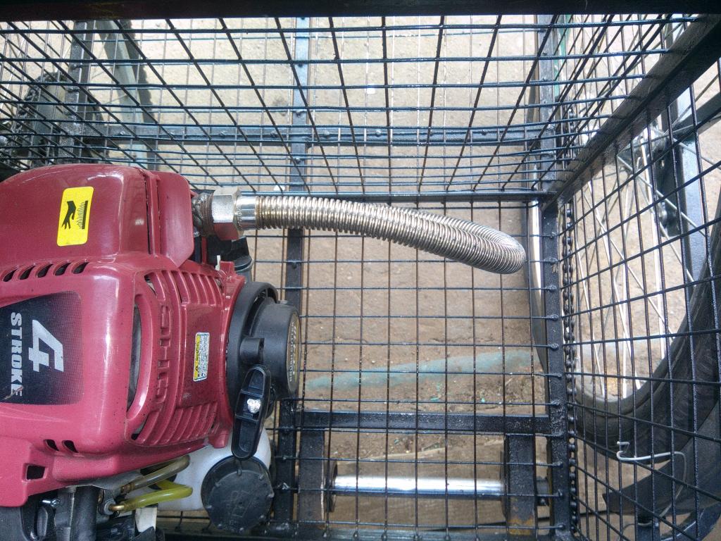

Подключение выхлопа.
Добавлено через 22 минуты 19 секунд:
Редуктор.
Комментарий к файлу: Выхлоп подключается в раму прицепчика с помощью нерж гофры от газового оборудования,выход газов сзади велосипеда.Обсолютно беззвучный.
Комментарий к файлу: Редуктор из китая на удивление очень качественный.Косозубый,отношение один к пяти.
На сколько мм?
"Проблемы с управляемостью исчезли...", когда опустили сиденье до конца.
Это видно по фото. Дайте фото сидячим.

вы как читаете? вам же было сказано:
вот из-за этого
а расстояние вы как Конструктор, легко можете и по фото определить. раньше вас это не смущало.

Перенос центра тяжести от велосипедного сидения до стационарного(квадратного) около 25-30 см.
Перенесите ещё каретку на столько же и у Вас будет 3-х колёсный чоппер-грузовик. Каретку даже можно поднять и спинку поставить на сидение.
