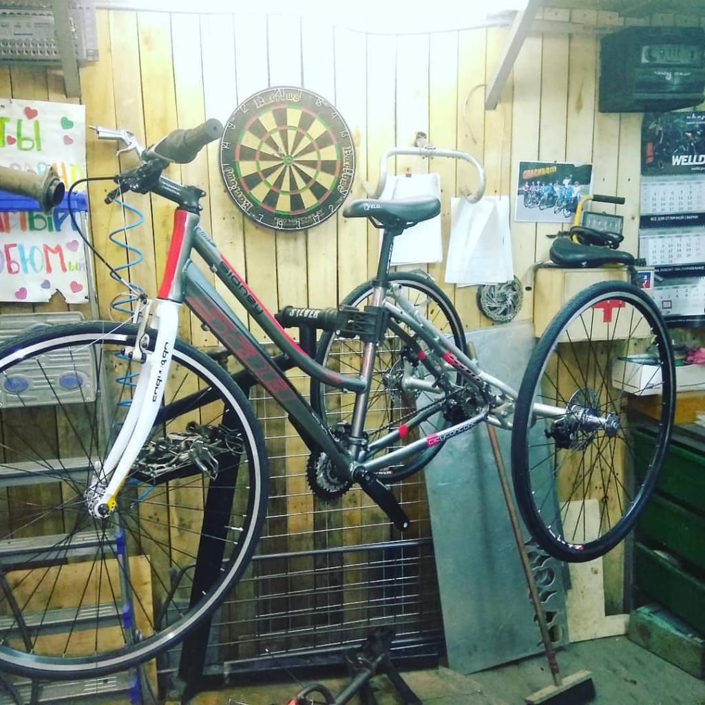

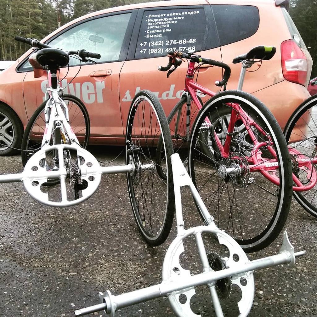

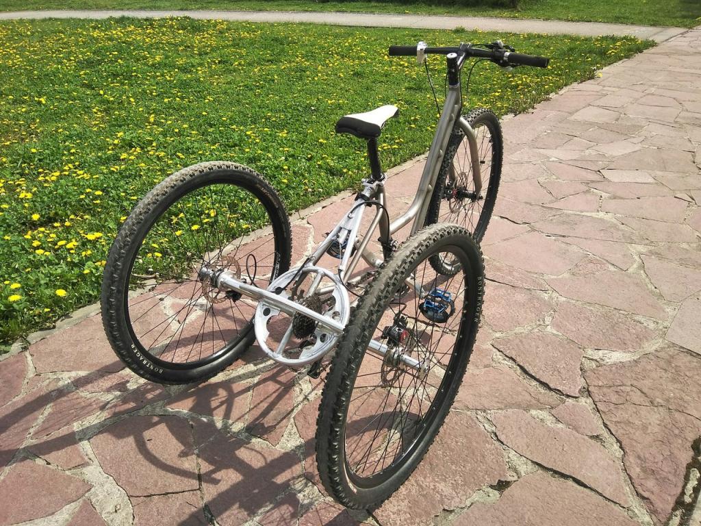

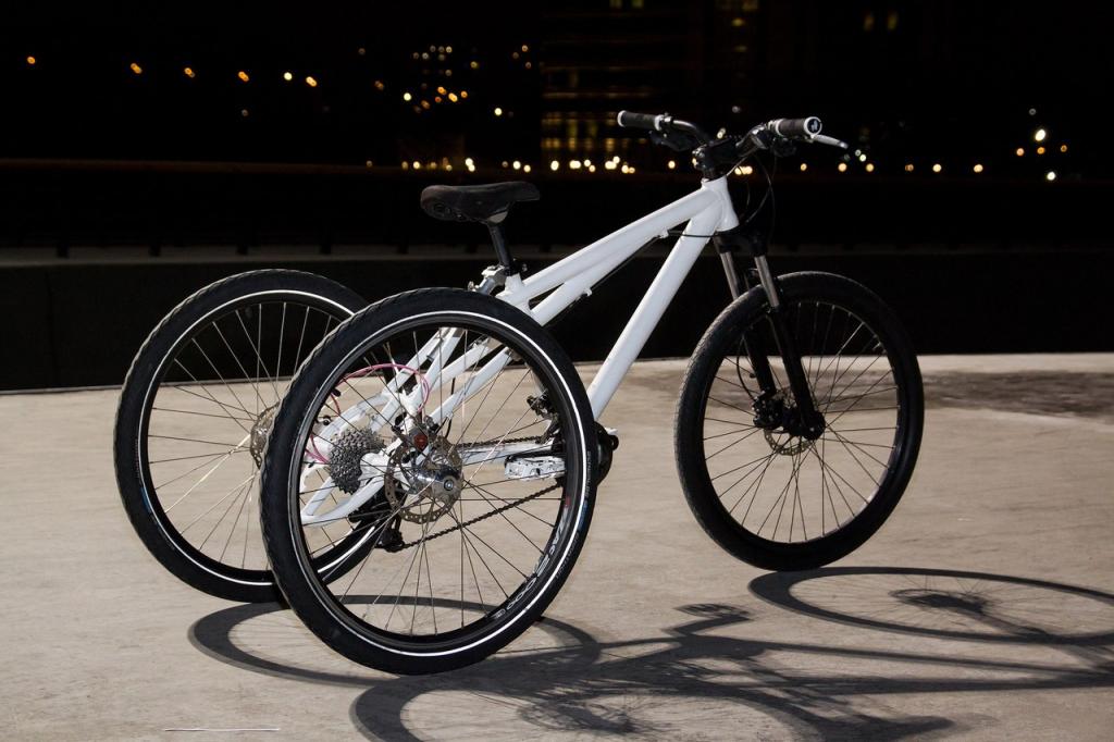

Привет всем! Это мой первый день на форуме. Наткткнулся на него случайно) Хочу вам показать вам наше творение. Трехколесный велосипед с приводом на оба задних колеса с помощью дифференциала. Дифференциал разработан нами, подходит для стандартной кассеты) Изначально мы делали раму целиком вместе задней частью, но потом решили отделить конструкции для большей универсальности. Теперь нашу конструкцию можно прицепить к любому серийному велосипеду, будь то тандем, фетбайк или обычный городской круизер.

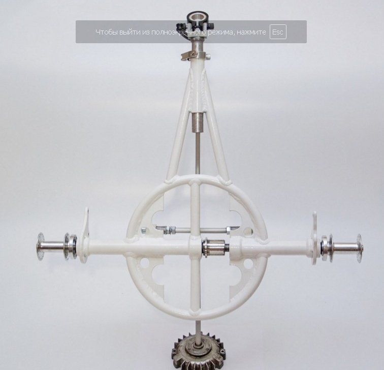

Диф то наконец запатентовали? Или все еще нет? Конструкцию расскажете?
 Заголовок сообщения: Re: Tricycle for adults of Russia, Perm.
Номер сообщения:#3  Непрочитанное сообщениеДобавлено: Пт мар 29 2019 10:44
[quote="OneTwoThree"]Трехколесный велосипед с приводом на оба задних колеса с помощью дифференциала. [/quote Лучше: Приставной задний мост к велосипеду...с приводом...
Хорошая приставка. Вижу дышло в приставке, мост можно подвесить, как маятник.
Аффтар говорит, что реализована схема на двух трещётках. Что в этом можно патентовать, в чём новаторство - не понимаю. Разве что в том, что все здравые технические решения наконец-то реализованы на должном технологическом уровне, правда расплатой за это послужила конская цена.
Номер сообщения:#8  Непрочитанное сообщениеДобавлено: Вт апр 02 2019 06:49
Ну, на двух трещетку много кто делал, тот же Штракин, например. Только он это все-же псевдодифференциалом называл.
А тут, по утверждению автора, дифференциал, два еще и с автоблокировкой.
Я вижу только одну. Наверное так и есть. Тогда можно говорить только о раме приставки. На втором файле дисковый тормоз на левом приводном колесе, видимо, упрощённый вариант. Попробую найти патент.
