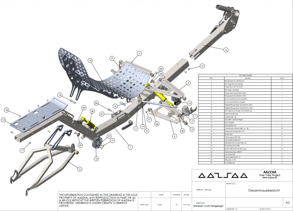

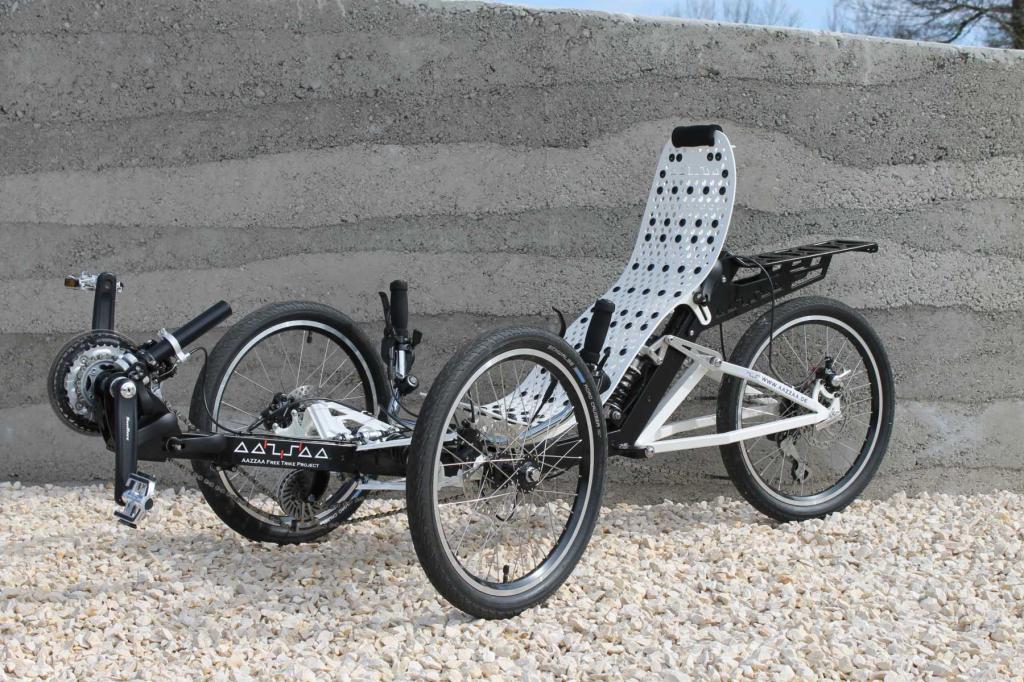

1. Так много здесь самодельщиков неужели все рисуют на "коленке" почему народ не выкладывает чертежи своих творений в файлах тех программ в которых рисуют, а то только либо просто фото или просто PDFые картинки. Неужели народ не прорисовывает свои подвески, втулки которые там ставит, и прочее. Народ жадничает или расчитывают на патенты? Хотелось бы многое посмотреть в детальности, размеры, сечения и прочее... да и начинающим это сильно бы облегчило бы жизнь.
2. Что за колёса ставят впереди для трайков, диаметр 20" а вот что там за ступица с какими подшипниками, какая ось? как ее переделывают для крепления.
3. Где взять стаканы рулевой стойки и корпус для каретки по отдельности. Или только вариант пилить старые велосипеды?
В ходе подбора материала нашел трайк с пакетом чертежей с расширением AutoCAD, и копиями в PDF, так как я начинающий самодельщик трайка мне было многое полезно и интересно, может кому тоже пригодится.

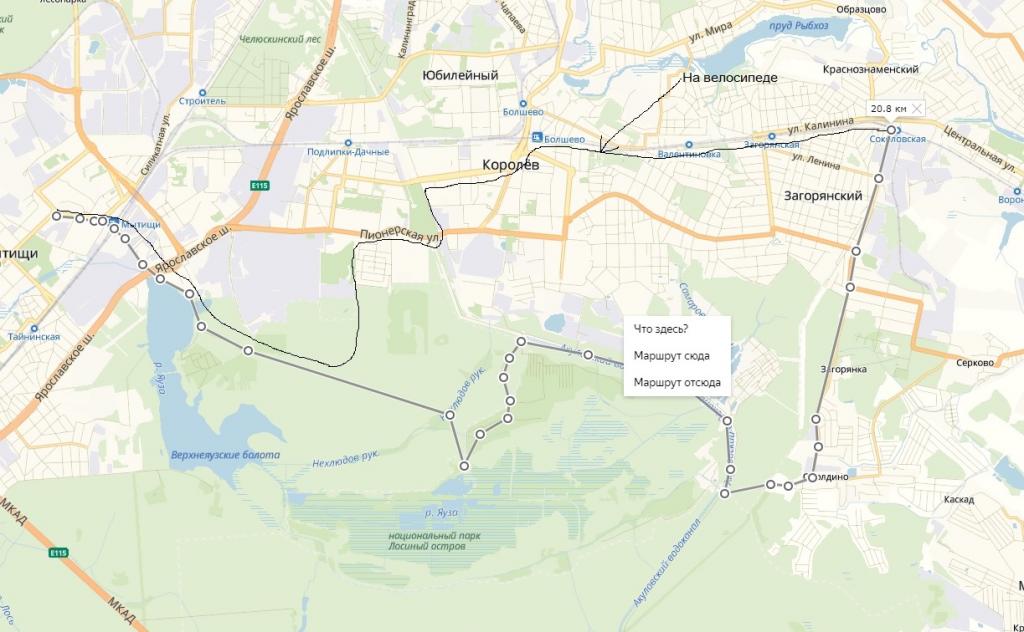

Номер сообщения:#75  Непрочитанное сообщениеДобавлено: Чт фев 28 2019 12:48
sergeiash писал(а):
sergeiash писал(а):
с работы и на работу
По автодороге? На трайке там не очень.
На велосипеде местами выезжал на дорогу и ехал быстрее автомобильного потока, на трайке конечно так не по выскакиваешь запросто на дорогу, и по обочине не проскочишь придется больше маневрировать по тротуарам, или придется ехать более длинным путем но почти только через парк.
Прикольно. На этой карте увидел что Вы проезжали мимо моего дома))) Лигерад правда там не живёт, а только я живу :lol:
 Заголовок сообщения: Re: Помогите советом новичку.
Номер сообщения:#76  Непрочитанное сообщениеДобавлено: Чт фев 28 2019 13:16
Зарегистрирован: Вс янв 27 2019 22:33
Сообщения: 28
Откуда: Мытищи МО
Благодарил (а): 19 раз.
sergeiash писал(а):

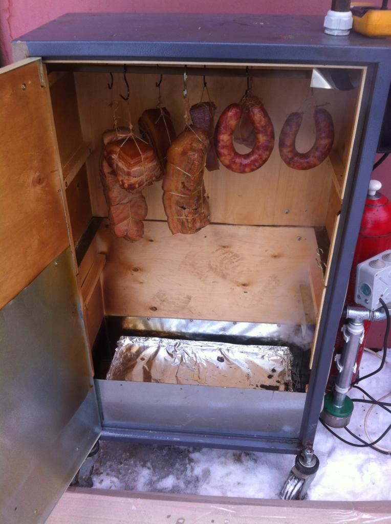

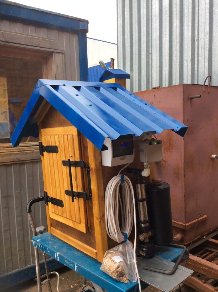

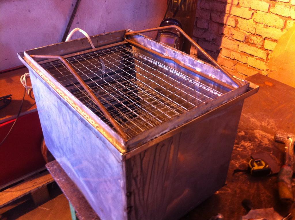

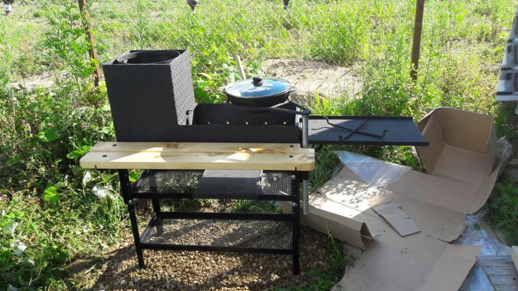

Жду сезона, начать кататься, вот только с постройкой трайка похоже откладывается, продолжу ездить на веле. придется менять работу а так не хочется. тут все возможности есть для занятий по душе. станки материал, место и время. Кучу всяких вещей здесь полезных наделал для друзей и родни, кружки деревянные, мангалы и коптильни... жалко но надо уходить, перестали платить...
