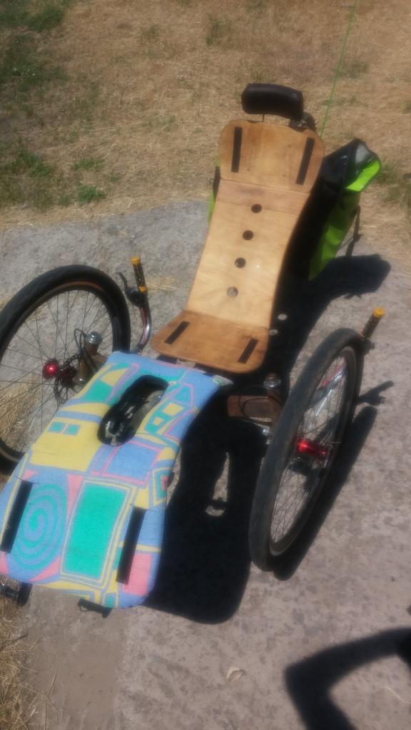

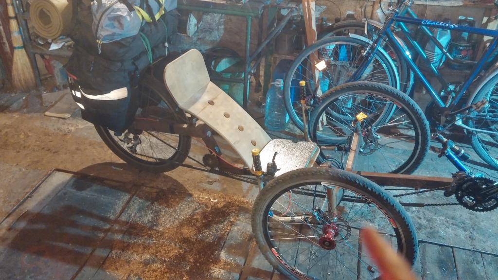

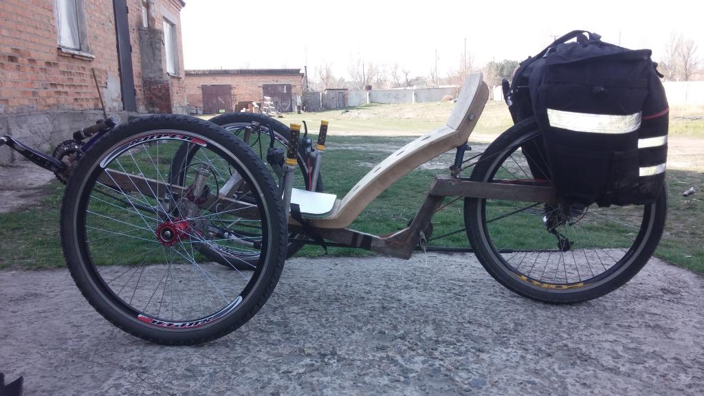

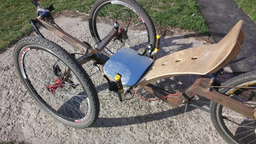

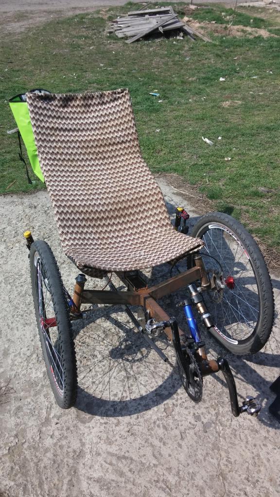

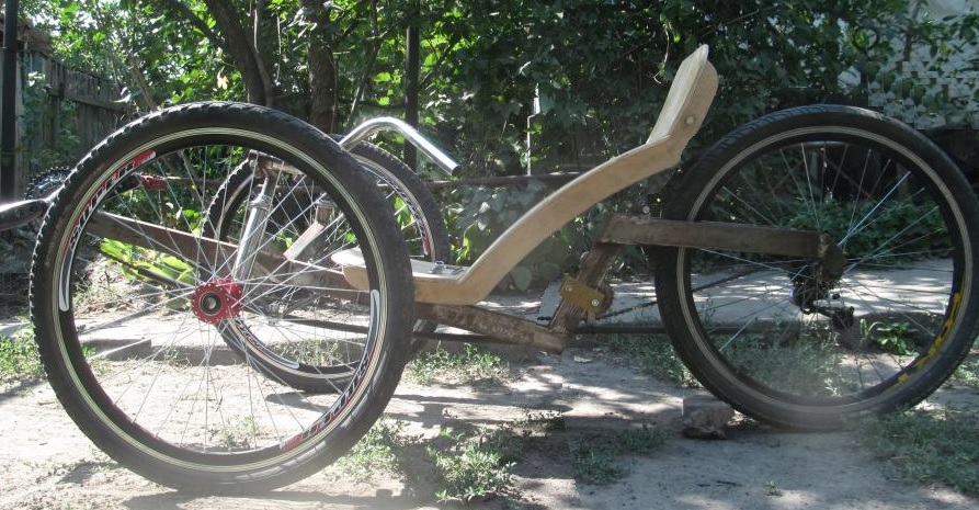

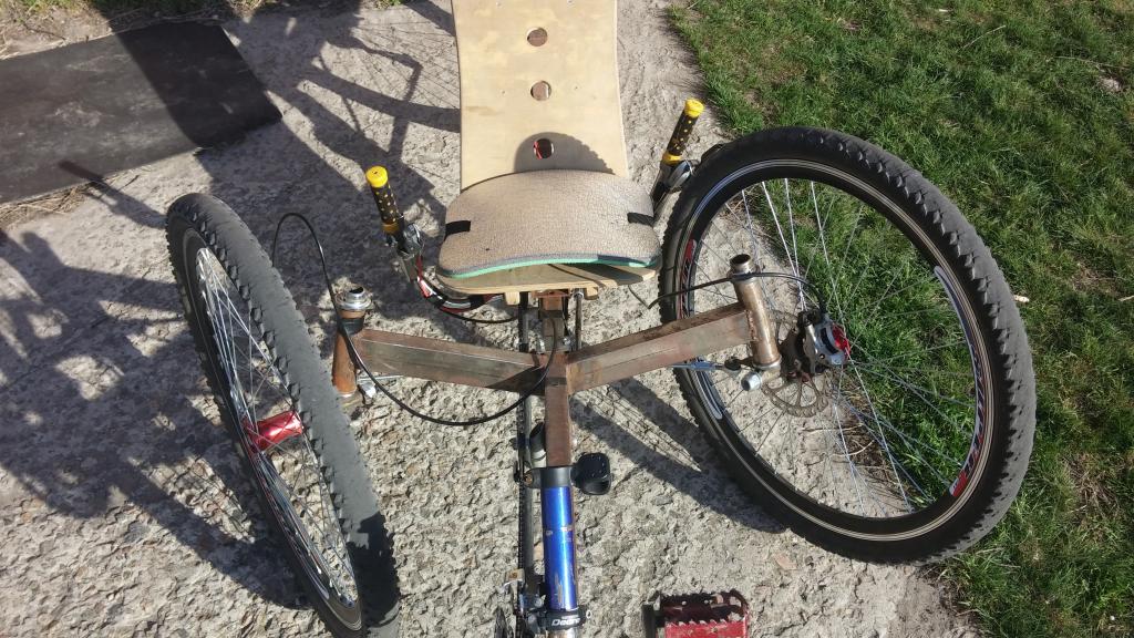

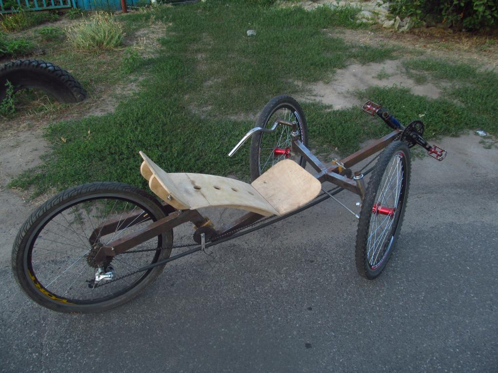

Всем привет, меня зовут Иван. Проживаю я в Запорожской обл. Давно загорелся идеей сварганить себе что либо необычное.
Сперва это был такой вот чоппер:
Далее захотелось большего, я начал обдумывать создание тадпол-трайка. В процессе разработки я изучал различные уже готовые конструкции, и мне приглянулся проект латвийского трайка "Бордо" http://velomobile.org/forum/viewtopic.php?f=109&t=6691. Изначально хотелось создать простейший трайк, с одной передачей. Но как говорится "аппетит приходит во время еды", я решил делать полноценный набор передач, с дисковыми тормозами. Но пока без подвески.

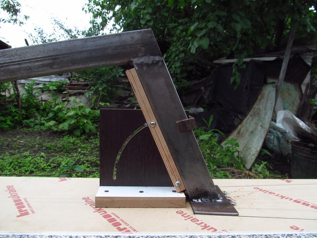

Основой для рамы я выбрал стальной профиль 50х30х1,5мм. Сварочный у меня дешевенький Инвертер POCWELD.
Для донорских деталей, на металлоломе была приобретена мтб рама. С рамы был срезан рулевой и кареточный стаканы.

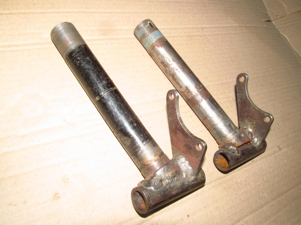

Для изготовления шкворней я использывал два штока от старых вилок старого образца (лучше конечно из новых). Также использовалась труба 22х3мм, для оси консольного колеса. И 3мм сталь для креплений дисковых тормозов.
Для консольных колес я нашел задние втулки Novatec DH12SB, которые позволяют использовать 15 мм ось. В моём случае это ось от переднего колеса мотоцикла ЯВА. Изначально я выбрал колеса формата 26", по той причине что будет проще с резиной, так как на мтб у меня стоят такие же. В дальнейшем я возможно их заменю на 28" сзади и 20"/24" спереди.

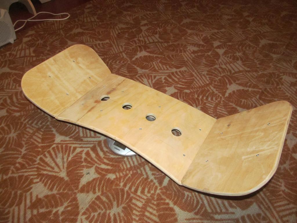

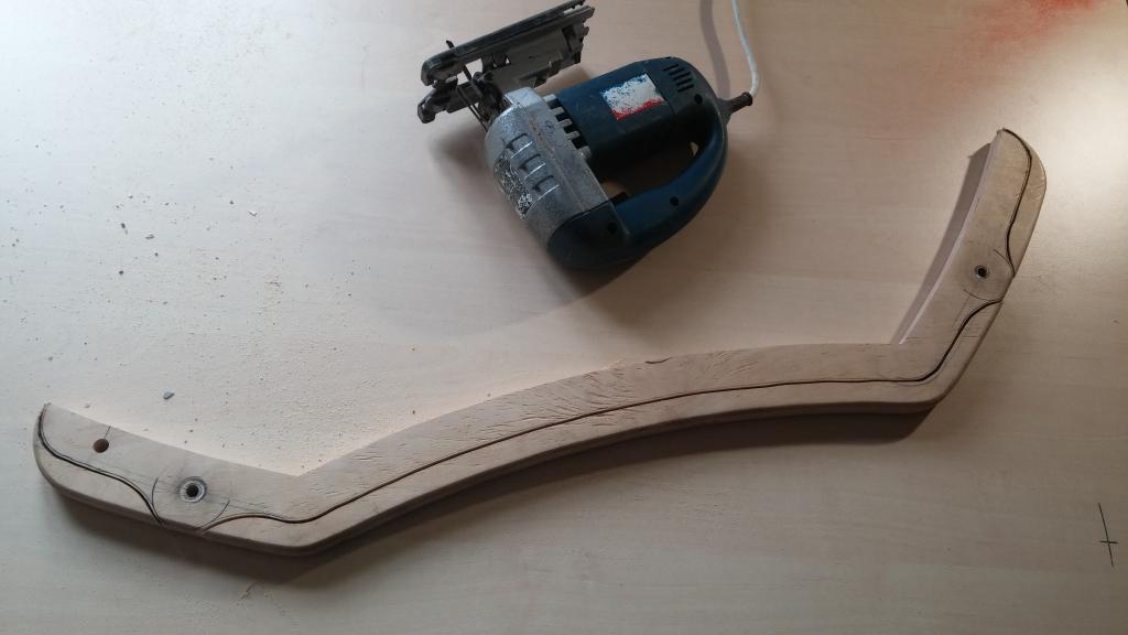

Седло изначально было задумано трубчатое (пустил в ход старый карниз). Но в конечном результате меня неудовлетворила ширина и высота. Переделывать я его уже не стал и решил сделать новое из фанеры. Геометрию седла я взял из ниже преведенного чертежа, адаптировав её под свой материал.
Добавлено через 18 минут 32 секунды:

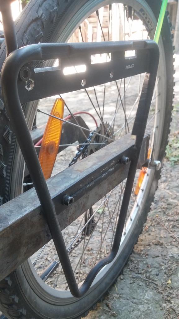

Количество передач 3х7. Больше поставить врятли получится, я немного провтыкал с расстоянием между задними дропаутами. Задний переключатель Deore LX, здесь тоже есть небольшой косяк. Болт крепления к петуху препятствует переключению на самую малую звезду. Спереди будет стоять каретка на валу Octalink 2 и передний переключатель Deore. Тягу к переключателю я решил сделать через ролик, изготовленный из подшипников 22х8х7 и 37х25х6 (подшипник от каретки Hollowtech 2).
Регулировка под рост будет только за счет седла. Переднее крепление меня не устроило, поэтому планирую переделать. Заднее изначально делалось для трубчатого седла, позже переварил для фанерного.

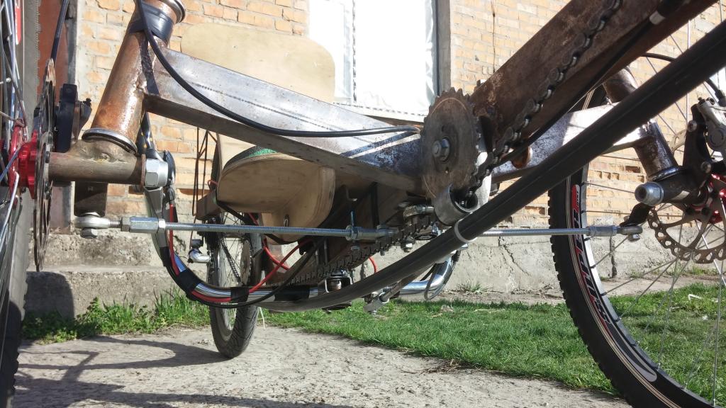

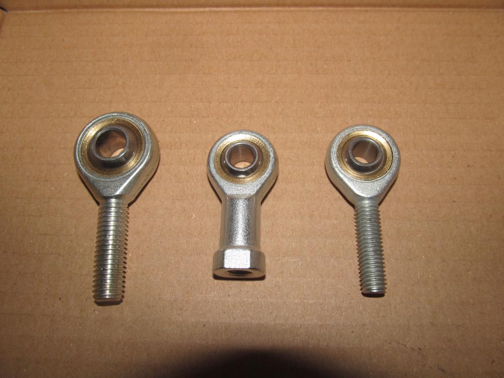

Для рулевого управления я прикупил три пары шаровых наконечников, разного размера, для выбора более подходящего комплекта. С рулевым управлением ещё мало что ясно, я пока не определился окончательно как его реализовывать.

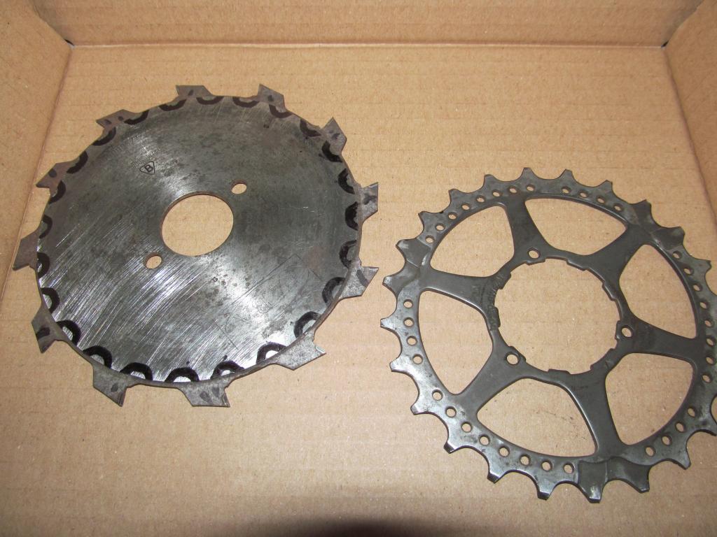

Отжимные ролики я изготовил из подрезных пил. Подшипник 22х8х7
Вот так мой конь выглядит на данный момент, работы ещё очень много.

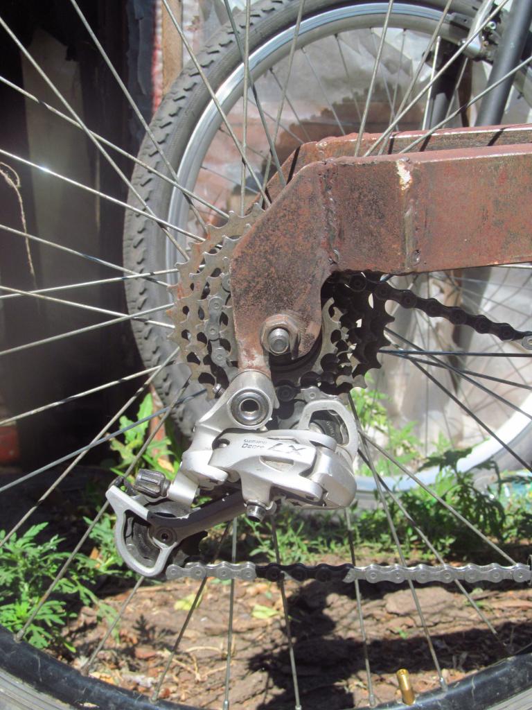

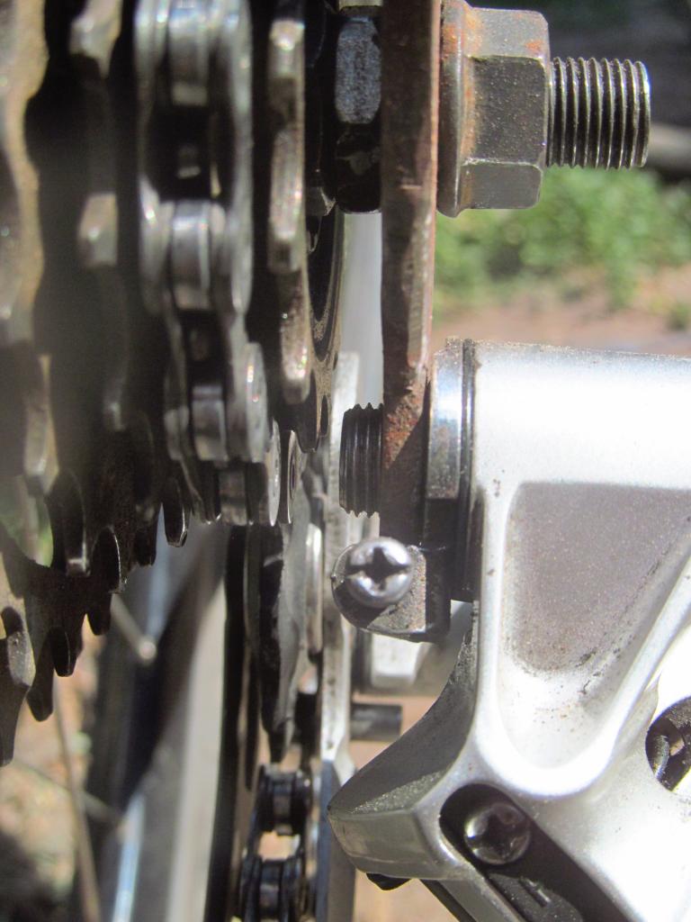

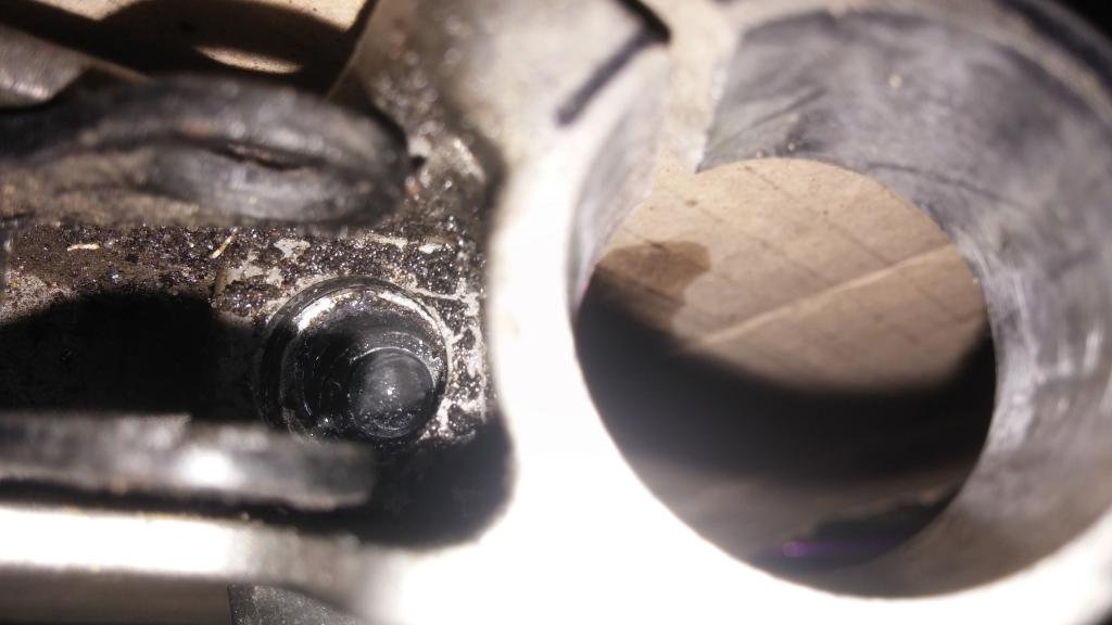

подложить шайбу.
Dzhandar а чем вызвана такая форма рамы? почему ту наклонную часть под спинкой кресла не перенести ближе к креслу? и клиренс повысится немного и база чуть уменьшится - управляемость улучшится.
Последний раз редактировалось -=LT=- Пт окт 26 2018 22:49, всего редактировалось 1 раз.
 Заголовок сообщения: Re: Проект тадпол-тайка (пока без названия)
Номер сообщения:#3  Непрочитанное сообщениеДобавлено: Пт окт 26 2018 22:48
Продольный наклон рулевой не делали? А какая ширина колей получилась? Колеса за бедра не цепляют?
Добавлено через 2 минуты:
Если только совсем немного - там колесо будет за кресло цеплять... Ну и кресло очень уж необычно выглядит, тут уже я задам банальный вопрос - удобно на таком?
подложить шайбу.
Вложение 1.jpg больше недоступно

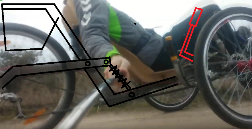

Ну мне захотелось так. Конечно "плуг" под седлом не в тему. Но покатаюсь, будет видно. Возможно я это пространство задействую под багаж.
Добавлено через 17 минут 12 секунд:

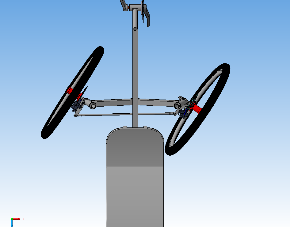

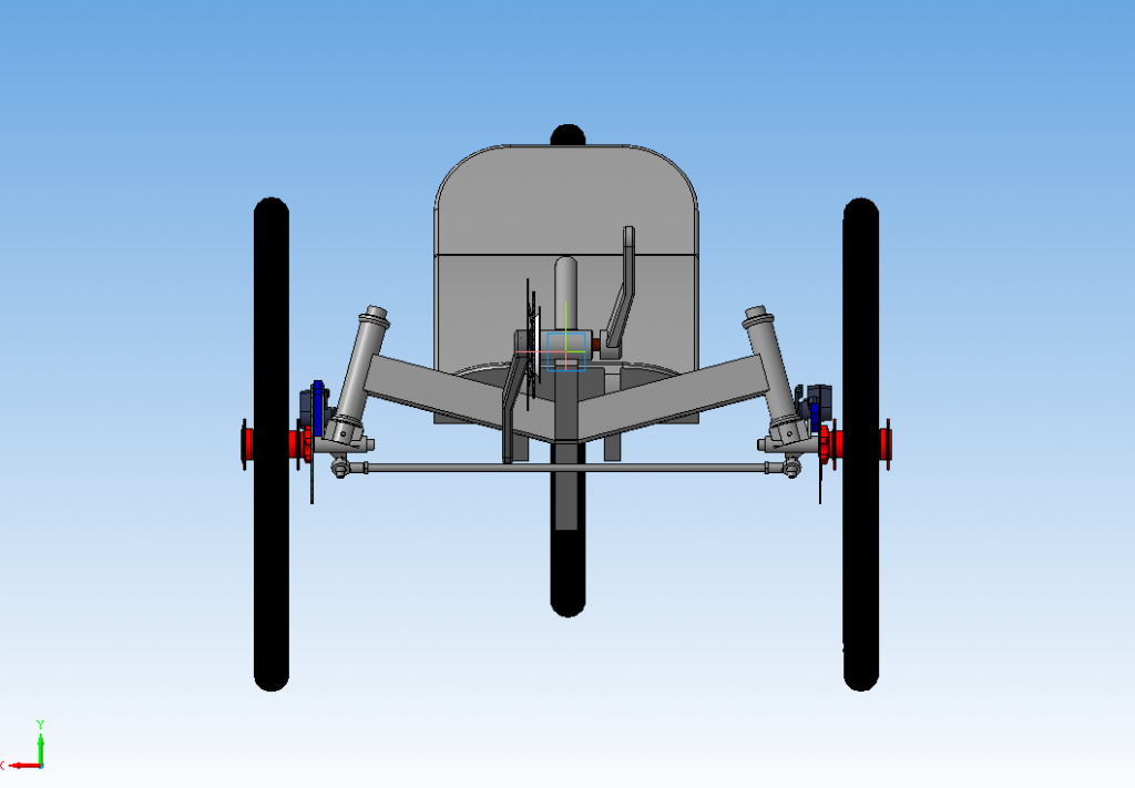

Если только совсем wenm - там колесо будет за кресло цеплять... Ну и кресло очень уж необычно выглядит, тут уже я задам банальный вопрос - удобно на таком?
Наклон есть и продольный и поперечный.
Колея примерно 750-800 мм, точно не помню.
За бедра не цепляет, а вот за седло.
Жестковато конечно, седло пока без подкладки. Подголовника не хватает.
Ну и без нормально руля конечно не удобно. На резких поворотах хоть пристегивайся.

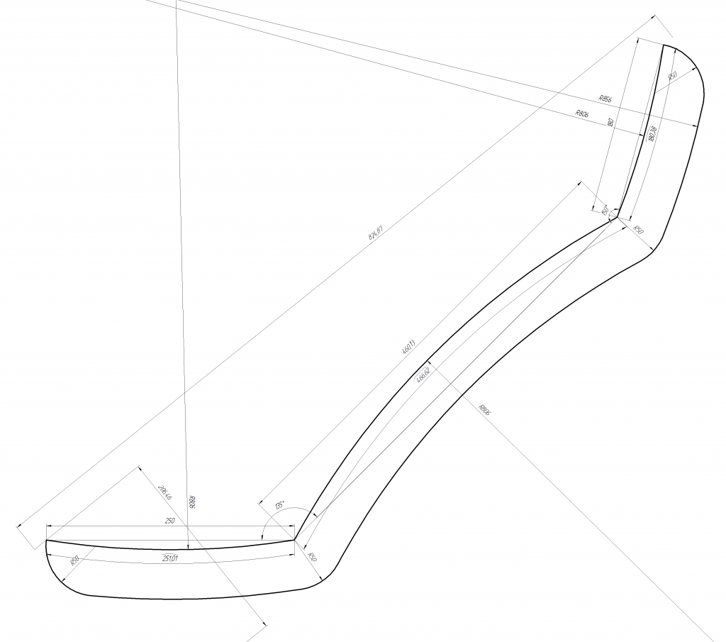

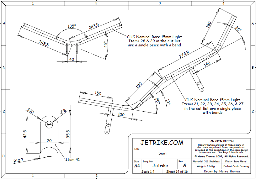

Это чертежи по которым я делал сидение.

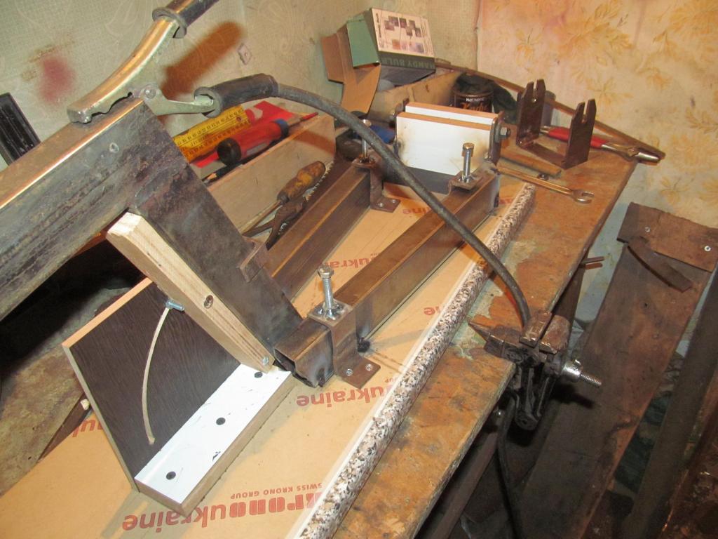

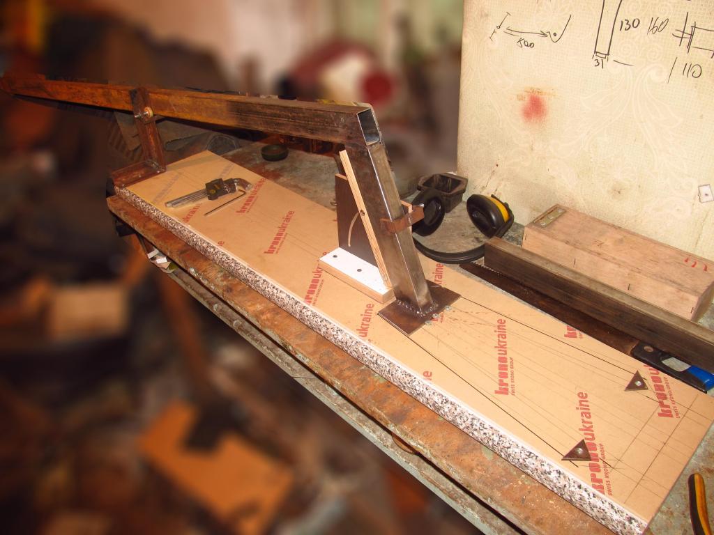

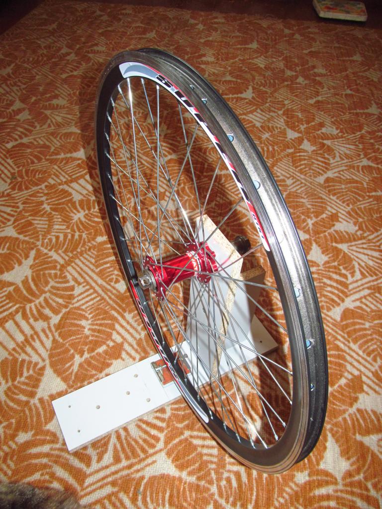

А вот станок для правки колес неудачный. Как можно было кроме "восьмерки" еще и "яйцо" устранить-настроить?

Привет, Иван! "Лайкаю" , конечно.
Этого я уже добивался иными средствами. Да и здесь такие обода..., они в месте стыка не идеально ровные.

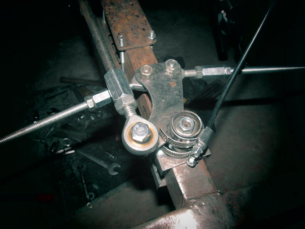

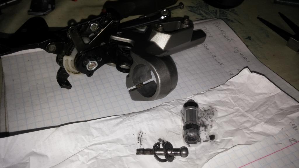

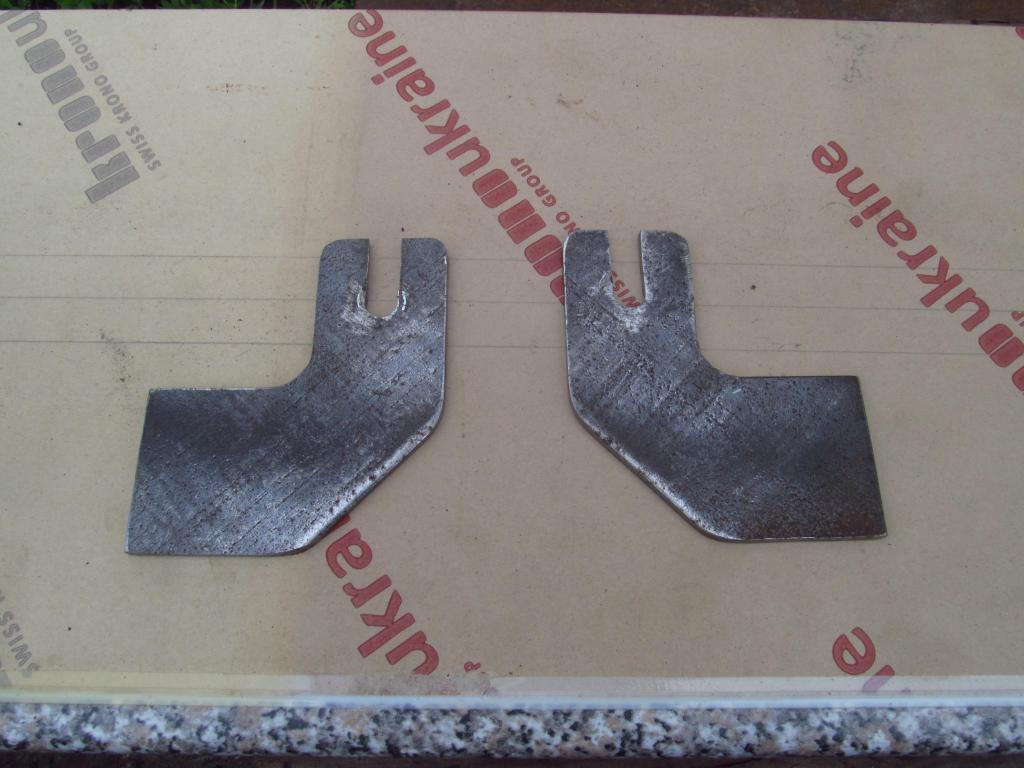

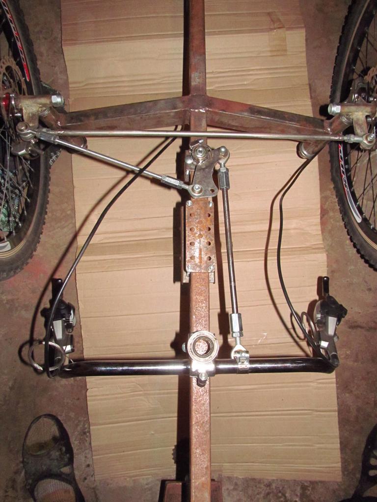

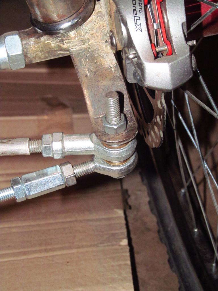

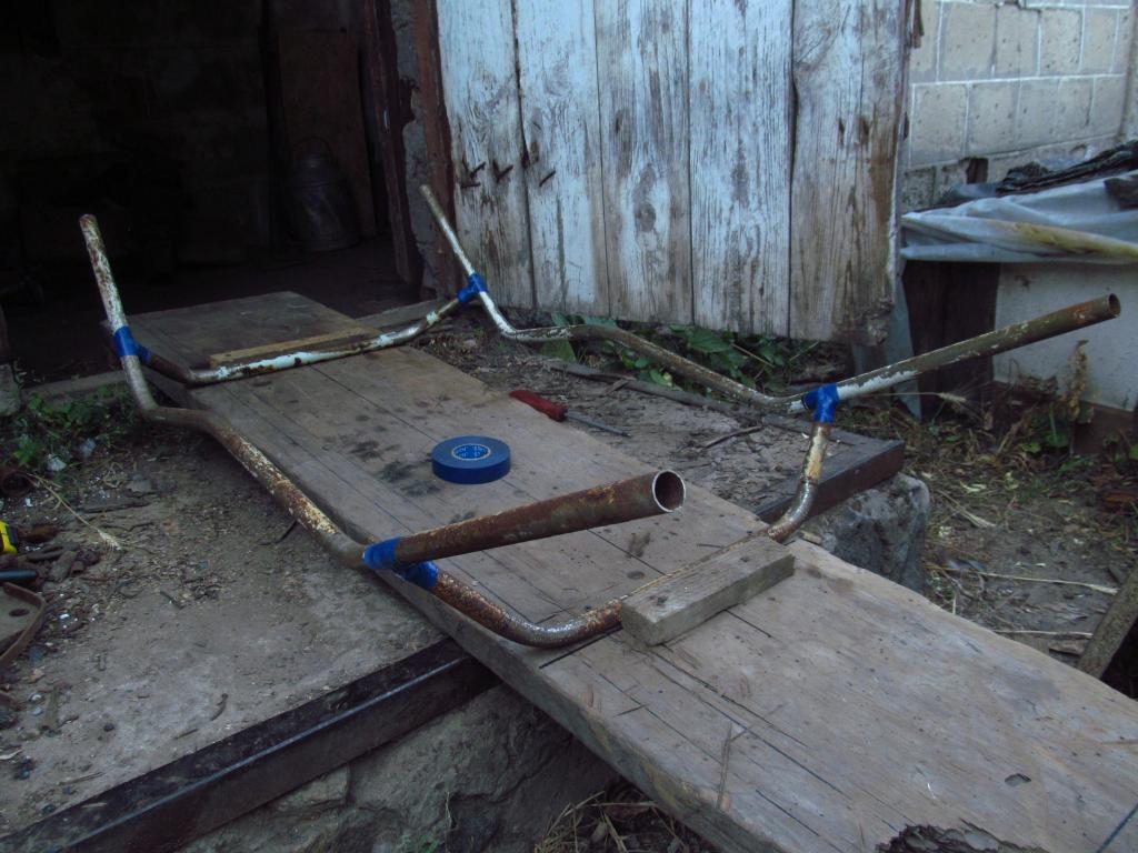

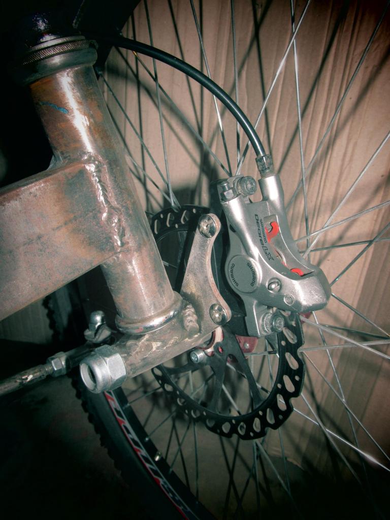

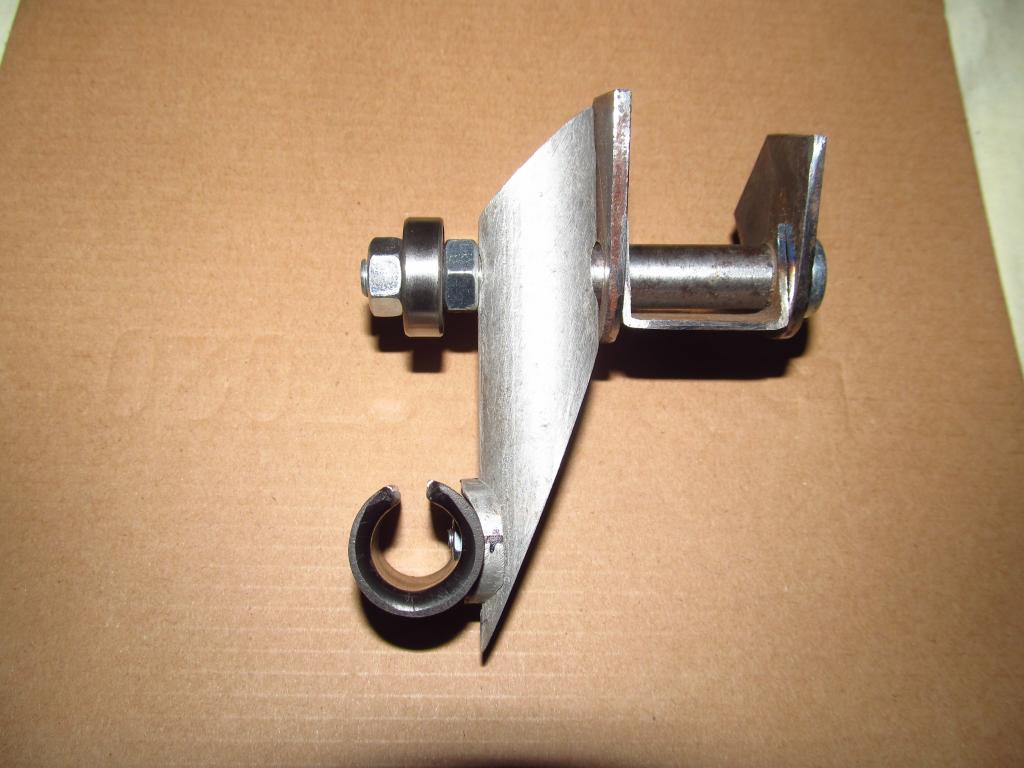

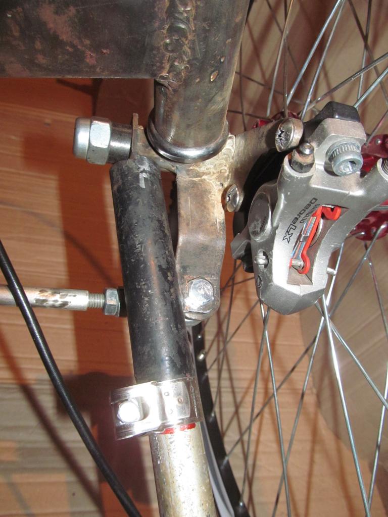

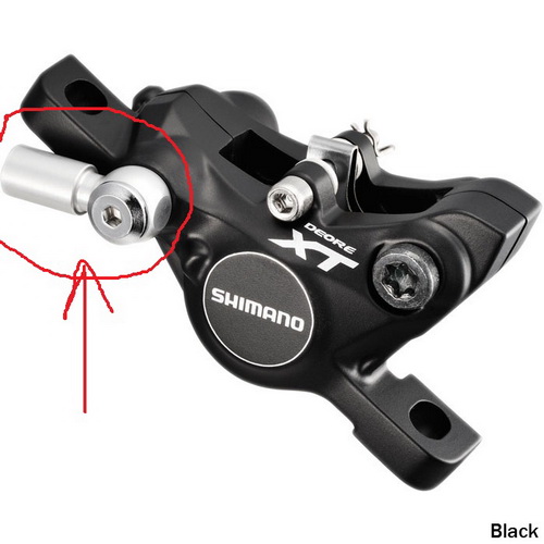

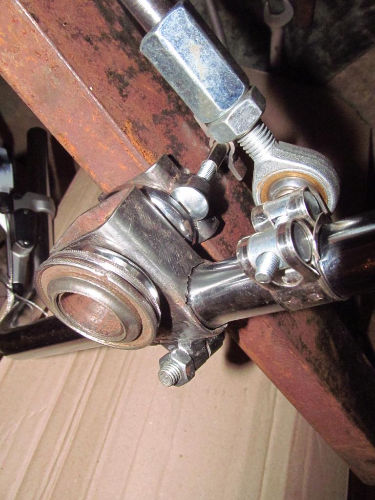

В общем прикупил новые детальки для проекта: руль, тормоза и манетки. Руль почти идеален для своей цели, разве что можно было и повыше его. Тормоза я взял гидравлику, хотя я ориентировался всё таки на механику (Shimano BR М375, или копию Avid BB5). Но мне подвернулись Дуалконтроли Shimano Deore LX ST-M585 (3x9). Конечно они покупались с расчетом на то что всё это перекочует на мой горняк. Ну и вообще я давно хотел опробовать дуалы для мтб, и освоить тонкости гидравлики.

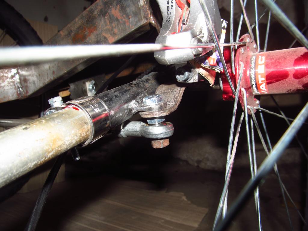

На шкворни тормоза стали почти идеально, только болты для адаптера длинноваты. Ротора мне достались в комплекте с новыми колесами для мтб.

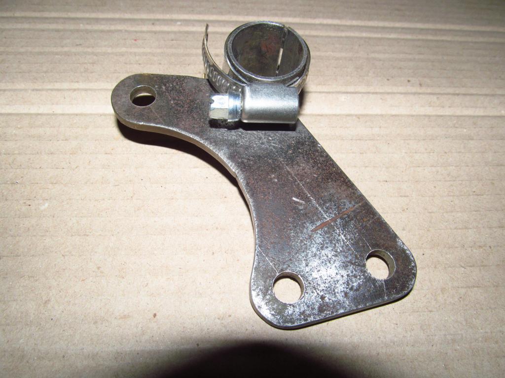

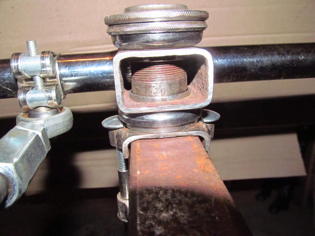

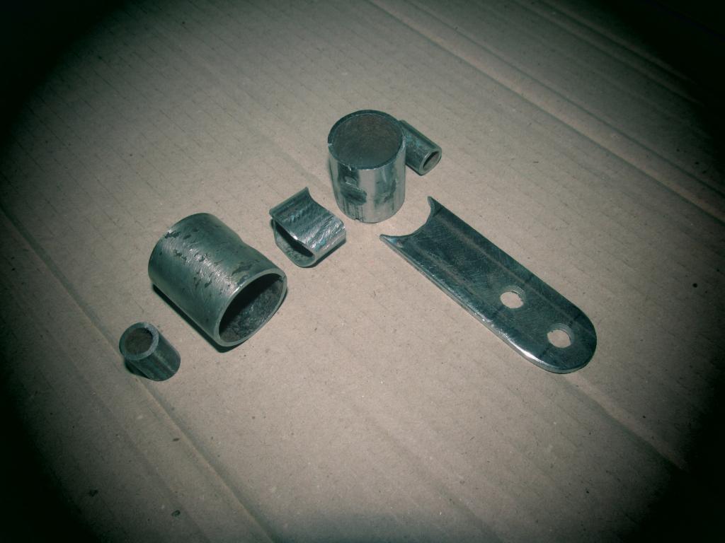

Теперь возник вопрос сборки рулевого. Сначала я изготовил такие вот детали:
Рассчитывал использовать с подшипниками 608 (22х8х7), на оси из болта м8. Но посчитав что для руля 8 мм будет маловато, велик риск согнуть. Я сделал новое крепление, из профиля 40х25х3. Здесь я уже перешел на комплект обычной рулевой 1". В итоге конструкция получилась более крепкой и жесткой. Чего не хватало из инструментов, так это короны по металлу. Отверстия в 30 мм под чашки, пришлось делать путем высверливания, напильником и хитрого вращения на наждачке. Минус это крепления в том что его высота выше предыдущего, а значит оно ближе к земле, но не ниже рамы. Возможно в последствии я сделаю его меньше, из другого профиля.
Второй элемент управления (не могу подобрать более правильную формулировку), я возможно оставлю как есть, ось 8 мм приварю к раме, и поставлю два подшипника 608. Деталь изготовлена с таким расчетом что бы можно было использовать тягу на одно колесо, либо же по тяге на каждое из колес. Вот так:
На каком варианте остановиться я пока не решил, всё есть свои нюансы. Важно совместить углы поворота колес с поворотом руля, и расстоянием рук до покрышек. И конечно же совместить с цепью.
Тягу на руле я решил пока не приваривать, а просто закрепить на хомуте. Если всё таки будет проворачиваться придет приварить ушко к профилю. К сожалению на данный момент тяги сильно обвешены гайками, и состоят из тяжелых шпилек. Буду искать подходящие трубки дабы уменьши количество деталей и уменьшить вес, сохранив жесткость.

Номер сообщения:#8  Непрочитанное сообщениеДобавлено: Чт янв 17 2019 05:32
Dzhandar, а зачем выносной руль и куча тяг?
почему не сделать проще - рукоятки к каждому шкворню и соединить тягой?
тогда и проблем с расстоянием от рук до колес нет и ничего под днищем не болтается (рулевая), да и конструкция проще и легче.
например, как у Олега viewtopic.php?f=62&t=15274
Изначально я так и планировал, прикупить пару выносов, и переполовинить какой нибудь руль. Но в душе хотелось попробовать соорудить аватар.

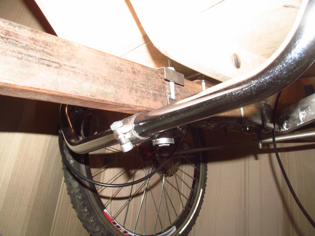

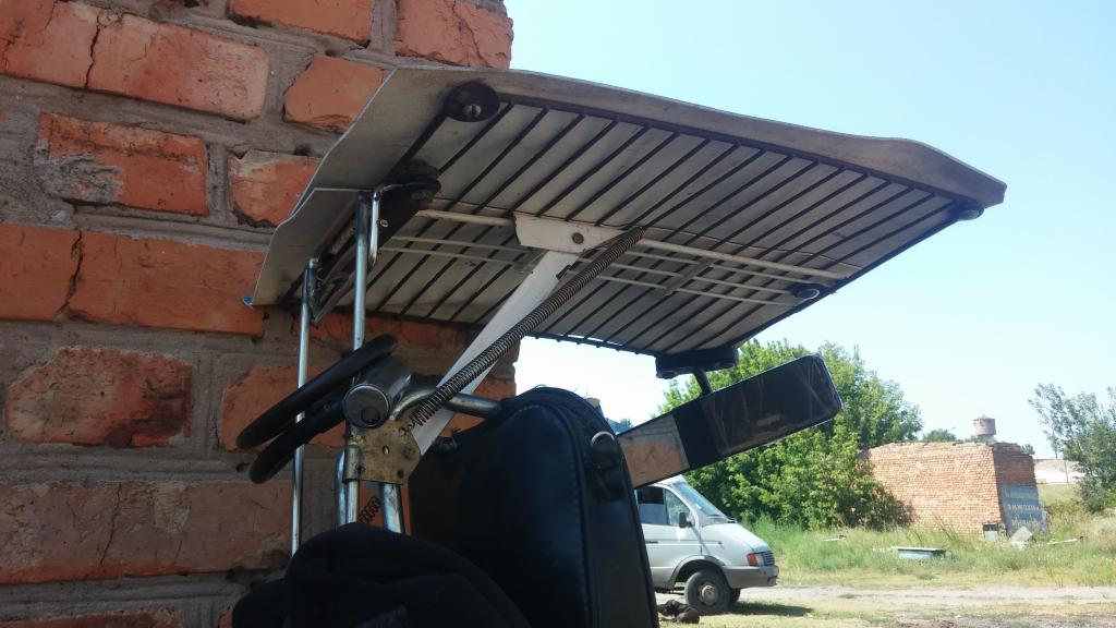

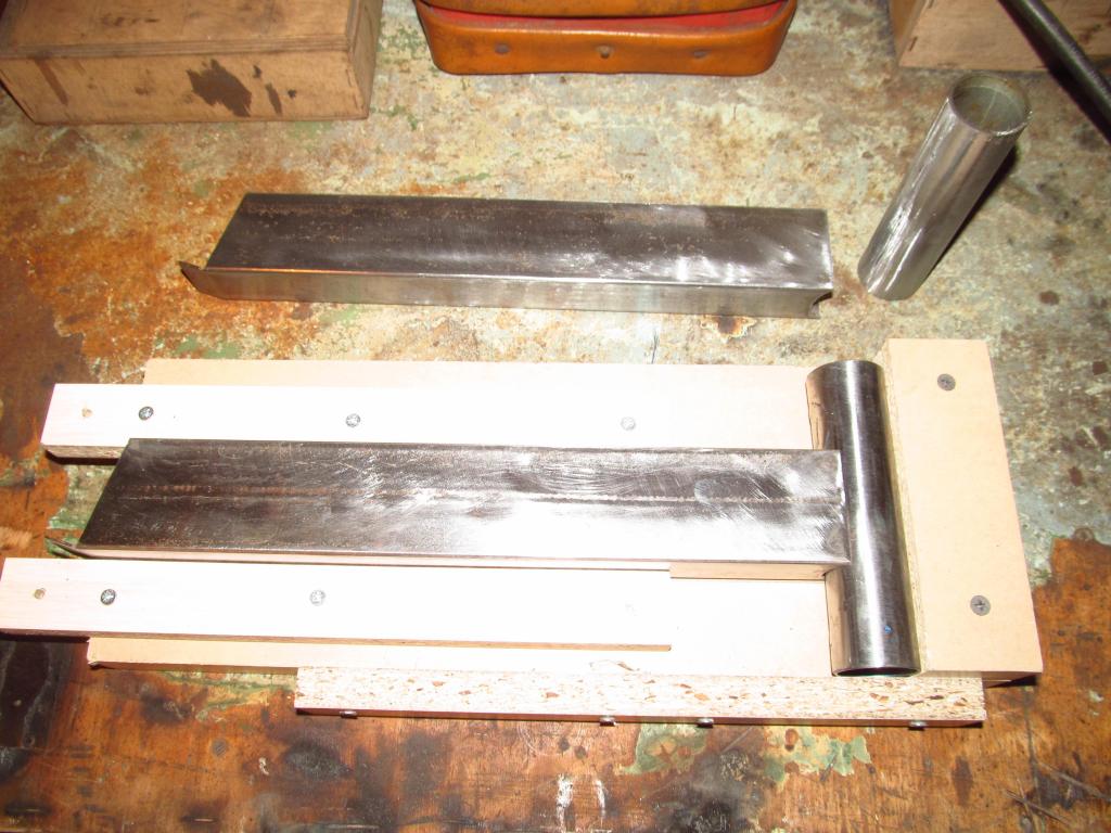

Последовав предложению упростить рулевое управление, посредством присоединения руля прямо к шкворням, я решил все таки опробовать и этот вариант. Но пойти иным путем, ведь изначально я хотел сделать управление примерно как на этом трайке:
Меня посетила идею сделать это с минимальными затратами, купил только сверло 14 мм.
В ход были пущены такие материалы как: алюминевая трубка от раскладушки, основное её достоинство - диаметр 22 мм, что идеально подходит под манетки и тормозные ручки; два обрезка труб, от велорамы и подседельной трубы диаметром 25 мм.; пара уголков из профиля 25х40х2,5 мм..
В общем вариант получился не плохой. Есть регулировка продольная, есть регулировка наклона, для подъема руля выше трубки придется согнуть. Также появилось ограничение поворота колес, руль упирается в седло. Рычаги под тягу стоит усилить, так как они пружинят вверх-вниз. Левой гидролинии хватает как раз, может даже чуток длинновата. Здесь было бы лучше иметь калиперы с фитингами типа "банджо".
Пока это вариант рулевого в приоритете, но остальные я также проверю, в ходе испытательных поездок.

Проблема большинства трайков с прямым управлением - это очень короткий (а то и нулевой или отрицательный тиллер), что приводит к недостаточной стабилизации движений тела (особенно - под силовым педалирированием) и приводит к трансляции движений тела на руль.
Добавляя кучу тяг и перенося угол вращения еще ближе, вы значительно ухудшите управление (а оставляя аватар - аэродинамику).
Я бы порекомендовал, раз уж решили городить огород, что-то вроде "хомяка" от Windcheetah:
https://www.youtube.com/watch?v=8sneGh6yCsk
Имхо, не стоит дополнительно ухудшать параметры трайка, которые и так, без полнокорпусных обтекателей, мягко говоря не рекордсмены даже по меркам лигерадов...

...руль, не закреплённый на массу. Половинки рулей в рулевых шарнирах (при колее в 700...800 мм), это выглядят вычурно, как распростёртые "крылья".

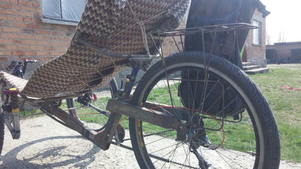

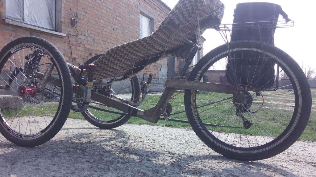

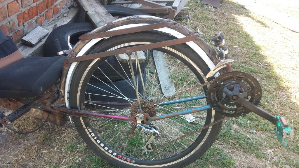

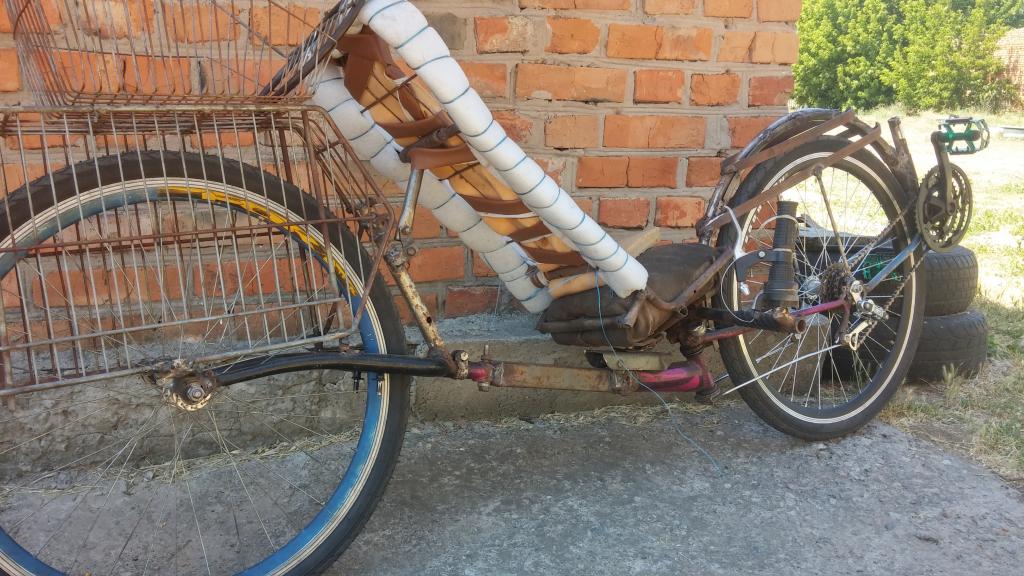

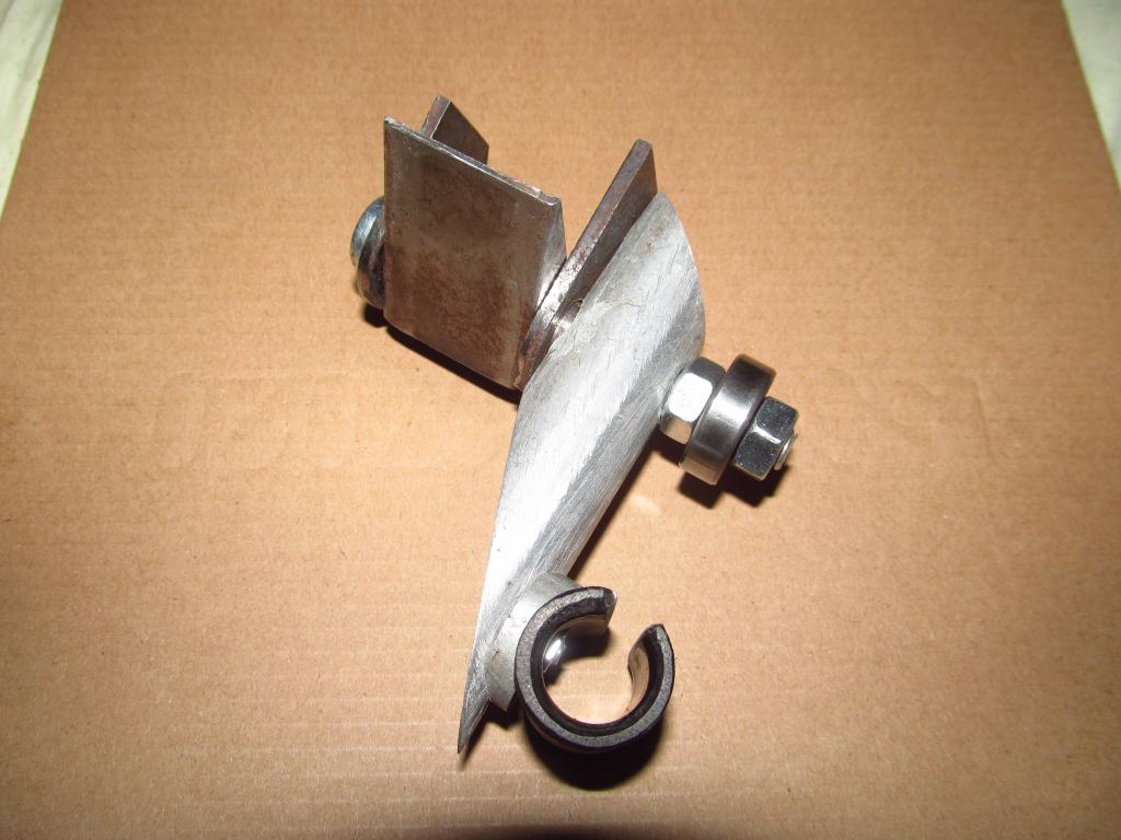

Отжимные ролики. Тоже щекотливая тема: как и из чего? Как я уже писал выше у меня уже были изготовлены звездочки из подрезных пил. Вообщем немного пораскинув мозгами, собрал вот такой изврат.
Со своей задачей справляется хорошо, задний ролик я оставил чуть болтающимся, так как для 9 скоростной кассеты изгиб цепи более сильный.
Рулевое управление работает тоже не плохо. Недостаток в том что органы управления расположены низко и далеко от оси колеса. Локти смещены назад, для людей с более низким ростом это ещё менее удобно. В последствии алюминиевые трубки перевернул, это немного улучшило ситуацию. Но хомутов для зажима уже недостаточно, придется просверлить сквозное отверстие и зафиксировать болтом.
Без подвески конечно тяжко, особенно хуже дело обстоит с задним колесом. Пока раздумываю над смягчение седла. Как вариант, товарищ предложил, использовать толстую пенку от спортивных матов. Хотя автомобильный поролон мне нравится больше. Конечно катать на нем пока тяжело, ещё пока перестроишься после обычного велосипеда. Чего не хватает так это багажника, тормозок на работу (да и всё прочее) приходится возить за пазухой. Подголовник пока процессе изготовления, планируется тоже из фанеру.
у вас же сзади за сиденьем куча места для создания задней подвески с нормальным пружинным или воздушным амортом.
а на видео очень бодро вкручиваете)))
легко сделать багажник для велоштанов и он должен крепиться на продолжении рамы над задним колесом, если заднюю подвеску сделаете, то он будет подрессорен и при движении по раздолбам не будет негативно влиять.
Dzhandar писал(а):
Подголовник
с такой посадкой, имхо, лишний абсолютно, тем более если трайк без подвески.
руль надо поднять выше, а ручки наклонить вперед (поменьше, чем я накалякал :D - так слишком большой наклон) - более естественное положение кистей рук на руле (как на руле авто), при этом локти будут больше разогнуты.
видится все это как-то так:

Решил изготовить багажник для трайка. Багажники и прочие подобные конструкции, я изготавливаю из проволоки от пружинных блоков матрасов. Для получения более ровных изгибов проволоки, и изготовления деталей из цельных кусков, я сделал некое подобие трубогиба, гнет до 6 мм. Некоторую проволоку на холодную не согнешь (лопается), перед изгибом разогреваю газовой горелкой, до легкого покраснения.
Первый багажник я сделал с расчетом под использование баула. В общем вариант получился рабочий, но мне не понравился. При тестовой поездке с полностью загруженным бауле, приходится аккуратно поворачивать, аппарат так и норовит перевернуться, и задняя часть рамы ощутимо шатается.
[/img]
Я пока не решил каким же будет новый багажник, есть пару задумок совершенно разного характера. Один вариант с возможностью установки того же баула (только нижний отдел), либо изготовление багажника исключительно под раздельные сумки (без верхней плоской площадки). При раздумьях над вторым вариантом, я решил приспособить раму под установку алюминиевого багажника, который позиционируется как багажник на переднюю вилку, для классических велосипедов. Этот совместим с дешевыми раздельными сумками от фирмы Crivit. Его установка проста, в раме я установил 4 резьбовых заклепки под болт с резьбой м6, и на них прикрутил самим рамки.
[img]DSC6896.jpg[/img]
По поводу резьбовых заклепок, я купил 3 размера, под резьбу м5, м6 и м8. Заклепки м5 я использовал для установки флягодержателя (в дальнейшем там может появиться рамка-багажник для какой нибудь сумки). Дабы не тратится на заклепочник, я подсмотрел самодельный вариант на ютубе, и изготовил похожий вариант.

Из любопытства решил испытать первое седло, надо ж понять стоит ли его дорабатывать и в каком направлении. Что касается комфорта оно классное, лежишь как в гамаке, неровности дороги не так чувствуются. С управлением конечно сложнее, из-за большей высоты и ширины, локти сильней оттопырены. Но одой рукой управлять немного проще, вторая рука не висит и лежит рядом с туловищем. Радиус поворота увеличился, руль поворачивается аж под само седло. И голова слишком откинута назад, даже при максимально подъеме спинки глаза нужно выворачивать вниз дабы видеть дорожное полотно. Ткань конечно начала рваться, но пока только на торцах труб. Возможно в дальнейшем я это седло усовершенствую.
[/img]
Седло из фанеры я немного облегчил, и окончательно его склеил. Также пропитал его олифой. Чехла пока нет, опыт в работе со швейной машинкой у меня пока ещё мал. Дополнил наконец-то подголовником. Основа подголовника склеена в двое трехслойная фанера, с небольшим изгибом. Потом наклеил поролон 30 мм, и сшил на него из кожзама чехол. В роли стойки используется та же проволока, что и для багажника, она также немного подпружинивает. В целом изделием доволен, шея гораздо меньше напрягается, конечно на тяжелых участках дороги голову стоит приподнять.
[/img]
Также я решил испытать руль типа "Аватар". Испытывал только в паре с фанерным седлом. Вообщем ездит, поворачивает, настраивать тяжело. Управлять трайком ,во время толчка или просто тянуть, сложнее, он просто не хочет нормально слушаться. Возможно задействую в другом проекте.
[/img]
Дуалы DEOER LX ST-M585. Как манетки мне они нравятся, работают классно. Как тормоза, их здесь ставить не стоит. Они конечно работают хорошо, но в таком положении, мастер-цилиндр как карман для мусора. Пыль, песок оседает внутри, и в процессе эксплуатации просачивается в цилиндр, пылезащиты там нет. Это приводит к износу элементов, и может вызвать заклинивание поршня, в итоге тормоза могут быть заблокированы. За этим следует частичная разборка ручек и прокачка тормозов. Хоть пакеты сверху одевай. В дальнейшем я всё таки куплю механику.
[/img]

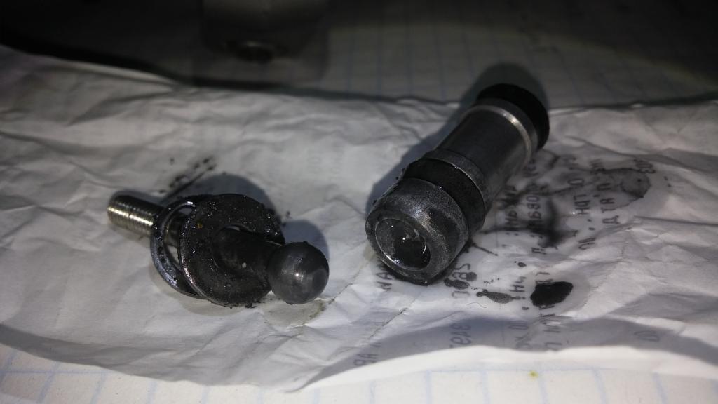

Комментарий к файлу: Решил наконец-то получить ответ на вопрос который мне часто приходится слышать: сколько весит. Итого 26 кг.
Комментарий к файлу: Крепление багажника при помощи резьбовых заклепок.

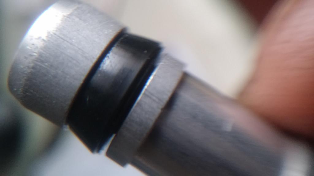

Комментарий к файлу: Попытка пылезащиты мастер-цилиндра.

На работе, напарник воодушевившись моим аппаратом, решил вернуться к идее создания своего чего-нибудь интересного и необычного. Я дал ему наводку и различные ресурсы, с готовыми изделиями, дабы было представление на чем же остановить свой выбор. Спустя непродолжительное время родилось вот такое чудо:
Аппарат получился весьма странным по исполнению, но таки рабочим. Напарник на нем катает значительно активней, чем я на своем трайке. Первые мои попытки проехаться на его "Капитоне", не увенчались успехом, не осилил я его с первого раза.
Дальнейшие его модификации выглядят примерно так:
