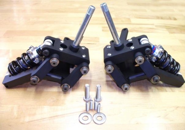

И еще вот вопрос. на фото ниже подвеска, про которую тут на форуме говорили что при ее работе колесо смещаеться в бок. Я померил, при длине плеча 100мм и ходе аммортизатора 50мм смещение вдоль оси колеса будет 3,5мм. На сколько это критично? И если критично что если развернуть всю эту подвеску относительно колеса на 90 градусов, тогда при работе системв колесо будет смещаться по ходу движения на это расстояние.

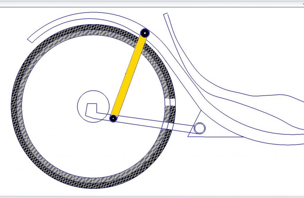

sergeiash писал(а):
"собачий бег"
эффект возникает когда оси вращения колес не перпендикулярны продольной оси велосипеда.
на двухколесных выражается в ощущении перемещения велосипеда боком - собственно так и бегают собаки.
чем жестче задний маятник, тем меньше паразитных изгибаний, тем меньше энергии тратится впустую.
подозреваю (Балор точнее скажет), что "скраб" это и есть перемещение колеса вдоль поперечной оси ТС при работе подвески и это тоже жрет энергию.
это на ТС с ДВС не будет заметно, а мы с вами крутим педали ножками.
предстаьте, что колеса на вашем велике периодически подклинивают (притормаживают) - вот такой эффект от смещений можете получить.
еще важный момент пока не озвучен был (или я плохо читал) - на форуме не раз говорили, что начинать надо с прокладки цепи.
чем меньше изгибов, тем меньше потерь.
а трубки в которых цепь - ПП или ПЭ трубки диаметром 16 мм из строительного магазина.
как-то так:

sergeiash писал(а):
"собачий бег"
как-то так:
Да я вас понял прекрасно, спасибо большое. А вот по поводу трубок, неужели их цепь не перетирает она хоть с небольшим но всетаки усилием натянута, и потери на трение в трубе при такой длине смущают. хотя конечно взвешивая плюсы трубка нужна.
Еще такой вопрос, какой ход задней и передней подвески оптимален, учитывая что велодорожек почти нет и приходится корячится и по парку и по бордюрам, и лишь изредка дороги общего пользования.
Это подвеска квадрика, на трайке её работа будет неощутима. Посмотрите вариант у Измайлова, на А-рычагах.

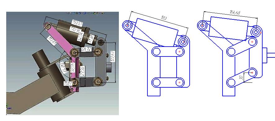

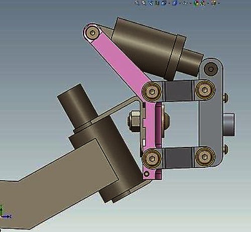

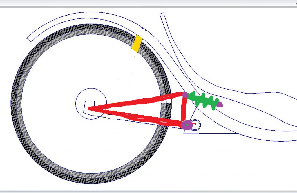

А где посмотреть подскажите, тут столько всего, сразу найти не удается.
А данную подвеску я тоже здесь нашел на форуме, там на видео как раз показана её работа на ходу, только там электротрайк.

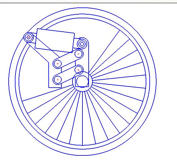

Мне показалась она интересной, только вот есть мысль ее развернуть вдоль колеса. сложна по изготовлению да, но я пока только перебираю варианты, и так сказать вникаю в тему что и как.
Получается переход к компоновке на нижнем фото.

Выше уже написано что А круче для трайка.
Добавлено через 2 минуты 25 секунд:
Надо походить по ссылкам хоть малясь которые кидали, а то походу автор только писатель
viewtopic.php?f=77&t=6858&start=160

sergeiash писал(а):
Да, я тоже ищу что то подобное. Но в моей передней подвеске амортизатор должен находиться ниже оси колеса, что бы не мешал при трансформации веломобиля в ручную тележку. При таком положении трудно сконструировать подвеску, что бы амортизатор работал на сжатие. Слежу за вашим поиском! Вам, здесь, все дружно помогают и я надеюсь,что найду и для себя пользу! Удачи!

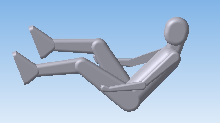

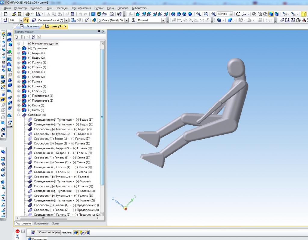

Вот у меня было на компе 3 мерная модель челловека в компасе, можно менять положение конечностей, может кому пригодиться.

sergeiash писал(а):
Высота на которую поднимают педальный узел как то регламентируеться или это каждый под себя подбирает?
По моим наблюдениям, начиная с ВМБ-100 и до ВМБ-400(+), оптимальное, наиболее удобное расположение ног на педалях, когда они не затекают и присутствует приятное чувство при педалировании это тогда когда ось каретки шатунов находится на одном уровне с верхней точкой сидения. Вот такое моё наблюдение т. к. на первых моделях у меня ось каретки располагалась высоко, а потом я её по степенно опускал до уровня сидения и ощущение педалирования стало приятным...
За это сообщение автора BOS поблагодарил: sergeiash (Чт янв 31 2019 16:55)
 Заголовок сообщения: Re: Помогите советом новичку.
Номер сообщения:#32  Непрочитанное сообщениеДобавлено: Чт янв 31 2019 13:54
Сообщения: 6506
BOS писал(а):
Он совершенно прав. Каретка на уровне кресла - это хороший баланс между комфортом и аэродинамикой.
Еще, правда, зависит от наклона кресла индивидуальных факторов - некоторые не испытывают дискомфорта с кареткой выше на 30 см... у мнея же адски немеют ступни и падает мощность.
Даже если у тебя ноги не мемеют, еще на факт что с кареткой пониже ты не подеешь быстрее даже учитывая аэродинамику похуже.
За это сообщение автора Balor поблагодарил: sergeiash (Чт янв 31 2019 16:55)

Подскажите а подвески при которых возможно наклонение ктото из форумчан пробовал реализовать, и вообще какие у неё плюсы и минусы?
Вот нашел вариант, есть над чем подумать.
https://www.youtube.com/watch?v=UlNUdhRdpQ8
https://www.youtube.com/watch?v=oXNI-Zas_fM
Номер сообщения:#40  Непрочитанное сообщениеДобавлено: Пт фев 01 2019 00:56
Сообщения: 6506
Ых, наклоняемый тадпол! Да, это круто, но не думаю что есть прецеденты среди лигерадов - наклоняемые в основном дельты, и их довольно много. Главных их плюс, впрочем, это сцепление во время поворотов. В плане стабильности они эквиваленты велосипедам.
