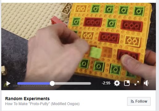

силикон с крахмалом
 Заголовок сообщения: Re: Анатомическое сиденье.
Номер сообщения:#25  Непрочитанное сообщениеДобавлено: Вт дек 04 2018 11:07
силикон с крахмалом
Эм, это не видео, это картинка.
