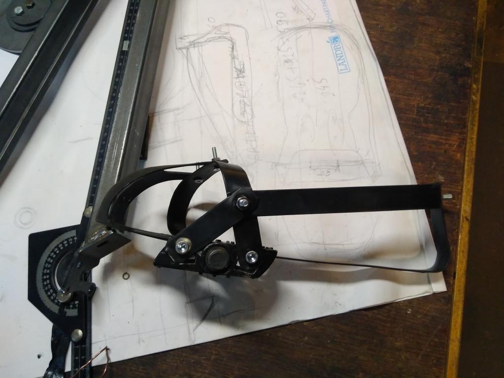

Давно хотел реализовать эту идею именно для двухколесных лигерадов, поскольку для трайков подходит практически любой вариант фиксации ноги на педали, где можно вручную защелкивать/расщелкивать фиксаторы (на Денди мы такие штуки давным давно использовали уже). Идея состояла в том, чтобы устройство позволяло расфиксировать ногу на педали привычным для контактных педалей способом - поворотом пятки наружу. Что получилось видно на этом видео:
[youtube]http://www.youtube.com/watch?v=kg9OU2ZkZlo[/youtube]
Вся конструкция выполнена из стальной полосы 1,5 мм шириной 20 мм (вполне подойдет и алюминиевая), покрытой термоусадкой.
Сейчас классические упоры носка от туклипсов упразднены, поскольку не выполняют никакой полезной функции.
Конструкция оказалась работоспособной для лигерада - я использовал эти штуки на Пифагоре с момента их создания несколько месяцев до конца летнего сезона. Свободу от необходимости находится в рамках специальной контактной обуви они дают колоссальную, а эффективность педалирования дают точно такую же.
Пока еще не реализованы, но обязательно будут:
- регулировка под размер ноги (регулировка подпятника)
- регулировка скобы под полноту ноги

Сообщения: 6506

Спасибо! Однако, дело не столько в подпятнике: я пробовал оставлять только подпятник - это совсем не то, нет возможности расслабить ноги без боязни, что они слетят с педалей (и они на кочках реально слетают). Здесь же все ощущения контактных педалей - ноги не слетают, педалирование эффективно, в небольших пределах можно менять и угол постановки стопы на педали.

Небольшой минус - конструкция получается "кастомная" даже не под размер обуви, а конкретных ботинок (+- небольшой диапазон).
Вообще, конечно, кроссовки с мягкой подошвой относительно контактов малясь сжирают мощности (в районе 5 ватт у меня вышло), но если делать платформу размером почти с саму подошву - норм будет.

Здорово, что сказать! Меня самого мучает эта проблема: контакты ощутимо влияют на безграничность при повседневной езде. Хоть и тапки последние у мкня очень хорошие (шипы утоплены и вполне себе выглядят, как ботинки), ограничение свободы всё равно остаётся.
Один момент, который у меня давно висит в голове: из туклипсов мгновенно не выскочишь, как из контактов. Поэтому эти платформы со стременами следует сделать пристежными к контактным педалям: взять - и просто привернуть к этой стальной полосе шип, и встёгивать. Вот такая идейка. :techie-idea:

Денис, проект коммерческий, или можно повторить?

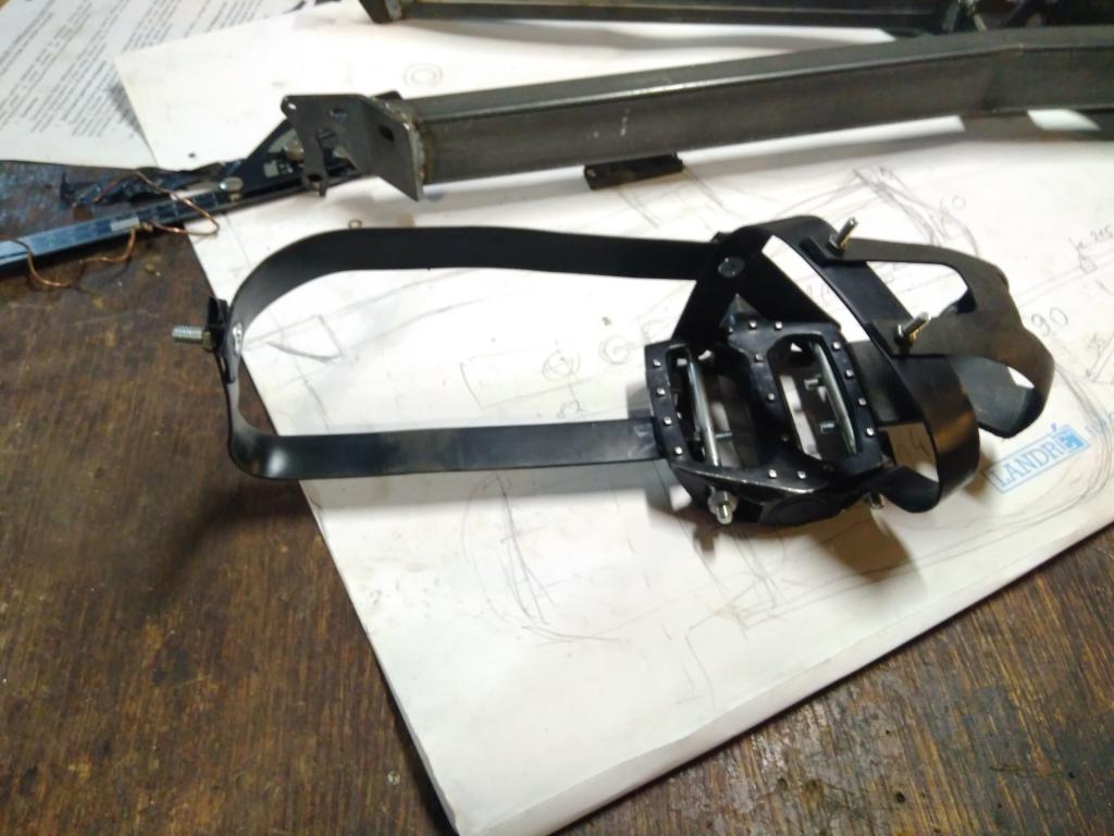

Коммерческий в будущем, но для себя повторяйте, пожалуйста! Добавил фото в первое сообщение. Держатель подпятника должен быть жестким, сейчас он укреплен трубой 10х10 вдоль (фото будут позже), иначе подпятник отгибается в сторону или вниз пяткой при постановке ноги.

Здорово выглядит. Жаль, что не регулируется под любой размер бот.
И да, и снова: Денис, можно ли добавить толщины металла, и сделать жёстко, но без крайней боковой внешней дуги? :?:
Опчет в ней и главный цимес.

P.S.: если появится вариант без дуги сбоку и с небольшой регулировкой - куплю!
И, думаю, не только я...
Пусть она будет разомкнута сбоку, но при этом сохранит жёсткость на разгиб, благодаря большей толщине металла, или же применению миниатюрных труб.
Так, чёт я запутался. Что ты имеешь ввиду под "крайней боковой дугой" и почему она должна плохо влиять на безопастноть? Выдели на рисунке, чтоле.

Чтобы как и сейчас : спереди, сзади и сверху была фиксация ботинка, а сбоку было свободно.
Чтобы при выпрыгивании/выбрасывании ударом из кресла, стопу себе не оторвать.
У контактов SPD, если сделать слабую уставку пружины, ноги легко в этом случае отделяются.
Но при штатном педалировании с педалей не слетают.

Так сбоку же и так свободно. С одного. Оттуда и выскочит. И сверху свободно, если на то пошло.
