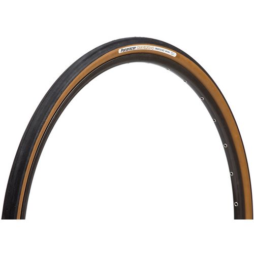

если зубы совсем не нравятся, то однозначно панарейсер грэвел кинг на 1,5 - https://www.chainreactioncycles.com/ru/ ... prod149481 и отзывы хорошие.
картинка протектора под спойлером
Жаба душит панарейсеры рассматривать... И гладкие боковины смущают - если лигерад вбок сорвет, то завала будет тяжело избежать. Если только для шустрого асфальтового туризма/марафонов с редкими выездами на ровные грунтовки я бы рассмотрел их, шириной 1,75"

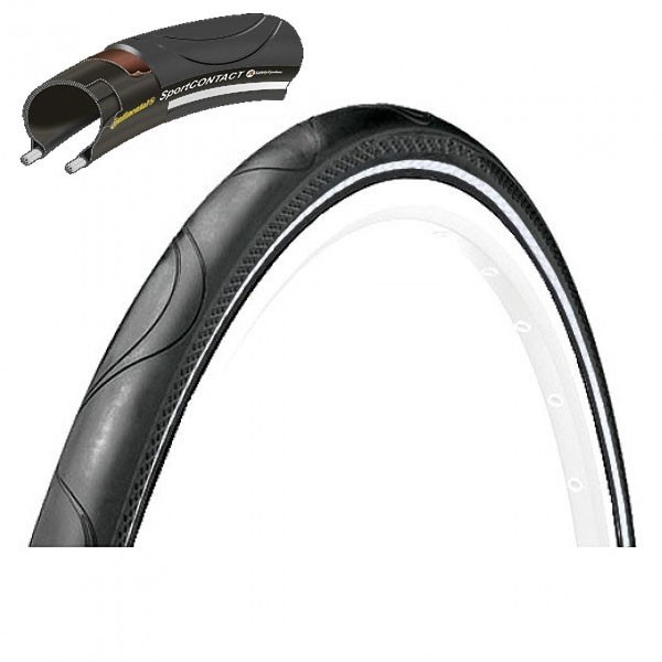

Из того, что пробовал:
Continental Sport Contact 26" x 1.3"
фактическая ширина 28мм
Плюсы:
- очень понравился накат по идеальному асфальту (свежеуложенный или как на Садовом кольце в Москве :D )
Минусы:
- при давлении 5-6 атм. на алю байке-ригиде зубодробительно на щербатом асфальте с трещинами;
- проскальзывают на асфальте с песком (после зимы стремно в повороты входить на скорости)
- только для ровных сухих грунтовок, и то проехать метров 300-500 до места, под моим весом проваливаются в мягкие грунты;
MAXXIS Detonator 26х1,5":
Плюсы:
- низкая цена;
- очень мягкие и комфортные;
- очень хороший накат по грубому асфальту, в т.ч. с трещинами.
- неплохо справляются с твердыми сухими грунтами, даже меленький щебень поддается им.
Минусы:
- адски колятся всем подрят, даже осколком камушка! Просто выбесили меня, когда за месяц 10 раз пробил - почти каждый выезд был с проколом. Хотя под весом до 70кг живут неплохо.
michelin country rock 26х1.75":
Плюсы:
- низкая цена;
- мягкие, комфортные;
- неплохо ведут себя в поворотах, в т.ч. и на грязном асфальте;
- по асфальту накат, субъективно, как у лучших зубастых МТБ покрышек, заметно выигрывают у всяких бюджетных "тракторов";
- небольшие боковые выступы пытаются держаться в сухой колее, даже пытаются выехать из грязи (только по прямой);
- в целом отличный вариант для города, парков, ровных и твердых грунтовок/лесных троп.
Минусы:
- уступают сильно по накату первым двум, причем от давления не сильно зависит, что 3~3.5атм, что 4,5~5 атм. - будто бы одинаково катят по асфальту;
- субъективно, подходят где-то лишь до 25-27 км/ч крейсерской скорости по прямой;
- немного проваливаются в мягких лесных грунтах (толстый слой листвы/хвои) из-за небольшой ширины, при большем диаметре, полагаю, были бы отличны.
И вот бы к преимуществу мишленов добавить более лучший накат...ну и в размере 27,5" и реальной ширине 45мм.
