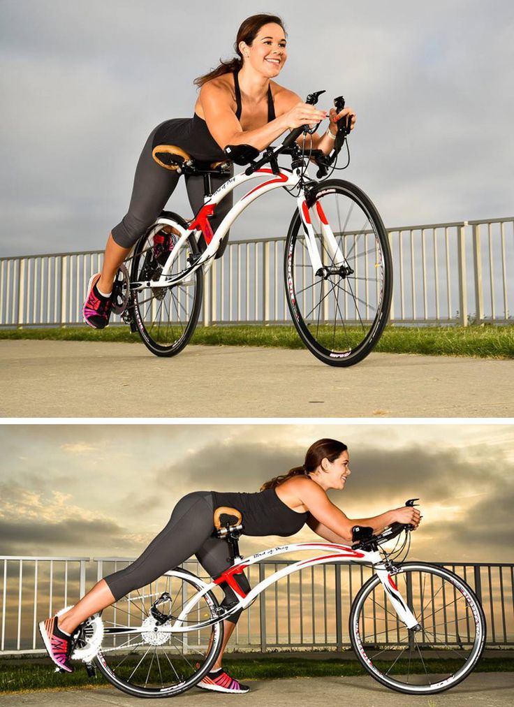

Классическая гоночная посадка, разнесенная вдоль тела. При этом существенная потеря мощностных характеристик.
На обычном веле гонщик двигает ногами, телом откренивает. Передняя часть тела содержит жизненно важные органы, сдавливание которых вызывает дискомфорт и снижает выдаваемую организмом мощность. Вплоть до хронической слабости.
На лигераде гонщик опирается на велокресло костяком скелета (таз, позвоночник, ребра), который аммортизирует нагрузки с помощью мышц опорного аппарата. То есть двигательные мышцы создают усилие, а опорные мышцы вкупе с костями противодействуют разрыву тела, упираются в опорные поверхности велоаппарата и сообщают ему движущую силу.
На обычном веле такими поверхностями являются в основном педали, на которые поочерелно давит гравитационное притяжение гонщика.
Если гонщик давит на педали вертикально - усилие максимально (то есть он давит своим всем своим весом)
На преведенном фото с красивой девушкой упоры для живота и рук чисто для обозначения своего местоположения. На таком веле можно прокатиться 10-20 минут с прогулочной скоростью. И все равно будут болеть почки и поджелудочная. И натираться кожа в месте тех упоров.
А чтобы было нормально и мощность была нормальной - те упоры только для старта. И потом весь путь как и на обычном веле - упор только на руки и на носки ног. И работать телом. И без туклипсов там нечего и начинать. И руки при этом нужны практически стальные.

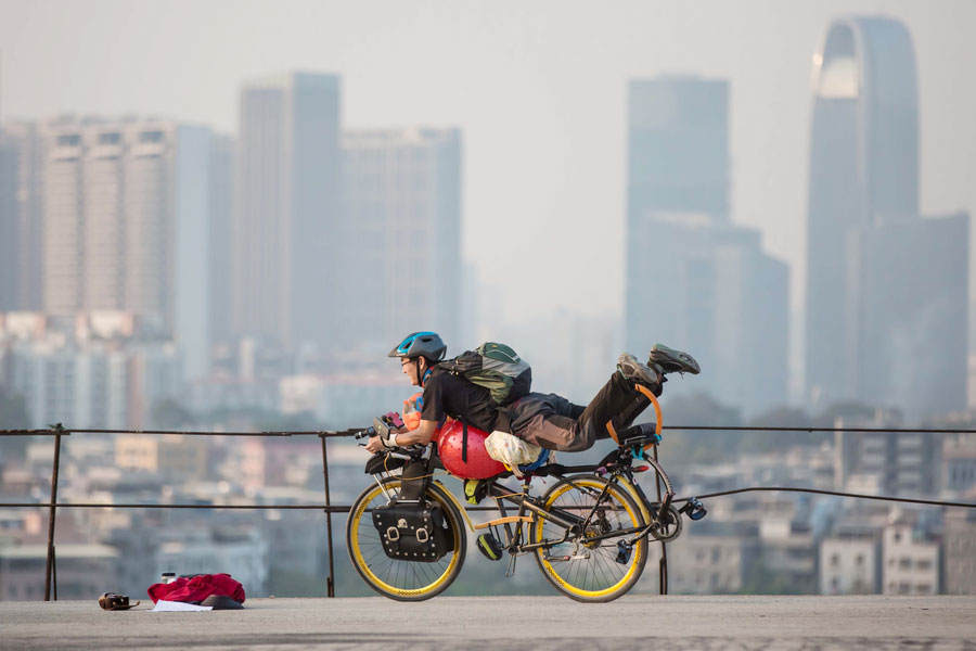

Суммировав мой опыт езды на лигерадах, пообщавшись с одним суперрандоннером из США (который перешёл на лигерады из-за проблемы с шеей и поимел кучу проблем с мощностью ровно как и я) и как следует вчитавшись в эту тему:
http://recumbents.com/forums/topic.asp?TOPIC_ID=3027
Я вынужден признать, что:
а. Проблемы с упором, "углом педалирования", жёсткостью рамы, потерях в трансмисии реальны, но похоже вторичны (по крайней мере в моём случае).
б. Первичны проблемы с кровообращением в ногах и газообменом в лёгких (кровь застаивается в нижней части тела и плохо идёт ноги + газообмен лежа на спине менее эффективен - в физиологии это называется V/Q mismatch: https://en.wikipedia.org/wiki/Ventilati ... sion_ratio и связано с тем, что наши лёгкие система "низкого" давления, сильно зависят от гравитации и оптимизированы под стоячие и наклонённое ВПЕРЕД положение. Наиболее оптимальный для дыхания положение, которое вынуждены принимать астматики для облегчения припадков, такое:
https://en.wikipedia.org/wiki/Tripod_position
Наклоненное вперед тело и упор на руки, что "раскрывает" лёгкие напряжением грудных мышц).
Это я заметил еще в моей старой теме насчёт потерь мощности, но недооценил. После проведения серии опытом на тренажёре очевидно, что порядочное падение мощности (более чем на 10%) в моём случае начинается еще до быстрого немения ног с кареткой выше кресла только на 12 см и достаточно низко откинутой спинкой. Неудивительно, что на Пантере, где у меня ноги немели за полчаса, я форменно ползал! Да, это актуально не для всех, но для многих, и проводит к локальной гипоксии в ногах - что вызывает не только падение мощности из-за недостатка кислорода и жжёние от лактата, но и ухудшение "ремонта" тканей и суставов (недаром для оптимального восстановления профессиональных велосипедистов запихивают в барокамеры с чистым кислородом).
До каретки на уровне кресла и не очень сильно откинутым креслом этого не происходит, ОДНАКО это по плоскачу. Езда в достаточно крутую горку опять поднимает каретку и опускает спинку (сиречь уровень сердца относительно ног), лишая тебе мощности именно тогда, когда это *наиболее* важно.
Более того, это делает аэродинамику аппарата почти аналогичной обычному сидячему велосипеда (причём ближе к МТБ, чем шоссейнику) и в моём случае еще вызывает боль в спине и заду которая не сильно-то меньше, чем на сидячем.
Сочетание же низко откинутого кресла И низкой каретки делает лишает тебя упора И в кресло И в гравитацию, что требует постоянных потягушек за руль - это работает, но на дальняках порядочно устают и *натираюся* руки. Адаптация скорее всего возможна, но не очень оптимально. Скорее всего будет рабоать упор в заплечники, но требует кастомного, очень чётко подогнанного кресла.
Плюс, в такой позиции перенапрягаются сухожилия ног и почти не работают квады + опять аэродинамика значительно хуже чем с высокой кареткой (хотя уже лучше МТБ и примерно на уровне шоссера, хотя и не разделочника).
Итак, положение "ноги кверху" неоптимально с точки зрения мощности для езды даже по плоскачу и подавно - горку, где выигрыш в аэродинамике уже не компенсирует совсем сильное падение мощности, *особенно* для меня (в результате быстрее чем на МТБ с довольно вертикальной посадкой я пока проехал 200-ку только по почти полному плоскачу на Дредноуте с кареткой ниже кресла)
Вывод: какой аппарат сочетает хорошую аэродинамику, "не согнутую" позу (что вызывает у меня дикие боли в спине на дальняках), и не поднимает ноги выше сердца в горку (а наоборот)?
Да, именно он, сабж темы, недавно коммерческий вариант за совершенно неадекватные деньги по интернетам пробегал:
(Конкретно эта фотка, есс-но, постановочная, лигерад тётке категорически велик и она реально лежа до педалей тупо не достанет, не говоря уже про расстояние до руля - а так отчёты по езде есть, аппарат реальный)
С другой стороны, тут совсем экстримально низкая каретка (я полагаю, так попросил конкретный человек - аппараты делаются на заказ и имеют довольно небольшой диапазон настроек).

Довольно интересно выглядит "длиннобазная" конструкция из переваренного ашана, что должно облегчить изготовление прототипа и позволяет до кучи иметь полную подвеску!
Из очевидных проблем - эргономика, причём проблема, в принципе, решаемая - лежишь ты тут не на животе или груди, а костях таза, причём можно и "вставать на педали" (француз показывает на видосе и даже ездить "оффроад" на своём довольно экстримальном с точки зрения угла торса и высоты каретки аппарате). Еще можно замутить "наплечники", который будут играть двойную руль - упор и поддержка, которая не стесняет дыхание - но делать всё придется, есс-но, самому. По моему, это значительно больше по площади чем сочетание "седло + руль" на обычном сидячем аппарате и должно решать мою проблему с натиранием зада.
Сделать подвеску можно как методом "урт из ашана", так и использовать амоподседел для "седла".
Если делать именно "экстримально скоростной" вариант, то нужен будет подголовник, у француза очень интересно сделано - дырка для лица как на массажном столе + призматические очки чтоб глядеть вперед в такой позе, аналог вот такого девайса как я понимаю:

[quote="Timofey"
Именно! Поэтому у меня есть идея совместить "лежачий" и "сидячий". Идея с "двойным лигерадом" тоже была бы весьма инетресна [/quote]
Комментарий к файлу: Китаец Ли Минг путешествовал. Если поставить дополнительную каретку сзади и сообразить съёмный, заменяемый на сиденье лежак - самый простой в изготовлении вариант совмещения вертикальной посадки и вниз животом.
За это сообщение автора Timofey поблагодарили: 2 Balor (Чт авг 12 2021 02:54), Modulator (Чт авг 12 2021 00:36)

Ааа! Фитнесс шар в качетве лежака! Это реально гениально! И амортизация! :))
