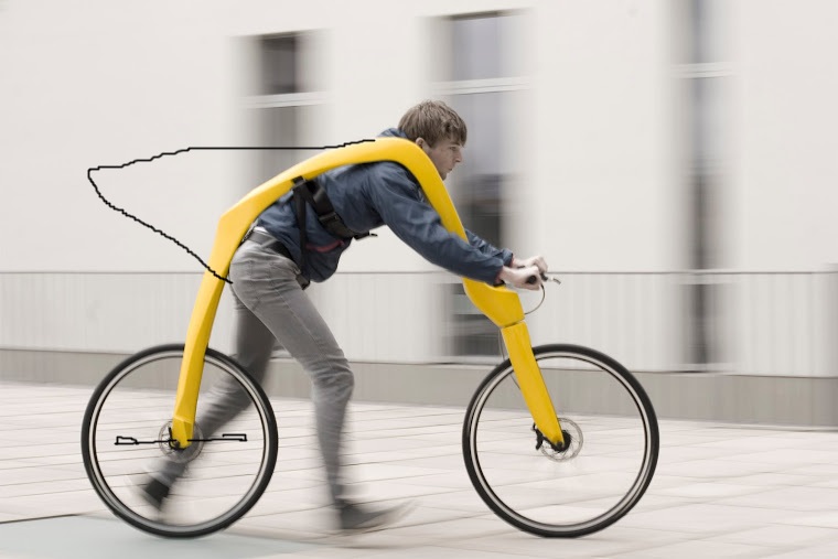

Интересная идея!
https://newatlas.com/fliz-bike-walking-cycling/23882/
Теоретически, подвес будет эргономичнее упоров (хотя на самом деле хз) конечно. Рама убрана в мидель райдера, она же "наплечники" для упора. Если сделать подвес на резинках - и подвеска не нужна! Вопрос, разумеется, опять насколько долго комфортно будет таким образом висеть и педалить.
Ну и сделать не из карбона будет весьма проблематично...

Интересная идея!
только если вспомнить анатомию - где проходят вены и артерии в районе таза, будет ясно, что работать ногами, сдавленными ремнями будешь не долго.
Соббна, да. Нифига не лучше педаляжа ногами кверху. Однозначно нужен один широкий пояс на бёдра и лямки через плечи + "поджопник" как в PDFке выше.
Если сделать лямки по типу лямок от рюкзака (широкие, с вентилируемым покрытием) - натирать не должно... наверно.
Идея кажется интересной, но реально дофига работы требует...
