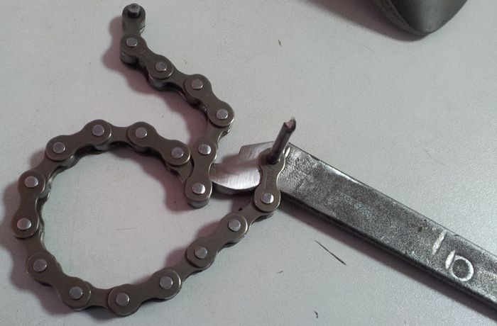

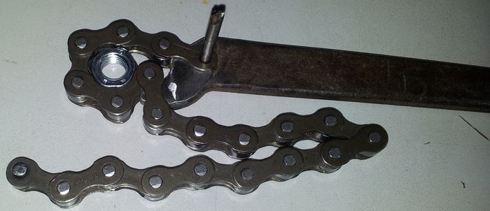

Что-то давно на форуме никаких самоделок не выкладывали, одни разговоры. Ключ конечно не совсем веломобильная вещь, но некоторое отношение имеет, т.к. цепь у него велосипедная.

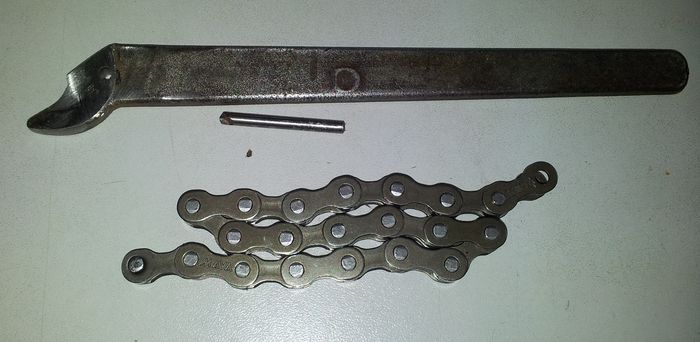

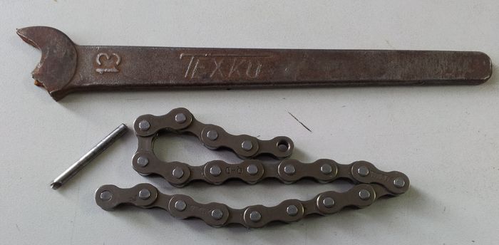

Итак, есть кусок цепи, обломок сверла 3.5мм и старый сломанный ключ на 13. И кстати, понадобилось отвинтить патрон от шуруповёрта. (Его вообще-то и другим способом можно отвинтить, но так интереснее).
А вот почти готовый(действующий) комплект. Болгаркой у ключа подточены "щёчки", чтобы влезали внутрь звеньев, просверлено отверстие 3.5мм и ось звена переставлена с одного конца цепи на другой.

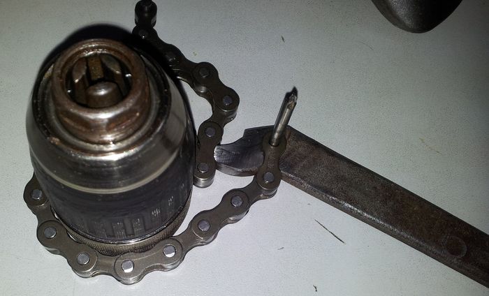

Ключ в рабочем положении:
И хотя ещё не всё закончено, надо придумать как фиксировать штифт и просверлить ещё пару отверстий(это оказалось не очень удобным), он уже смог отвинтить патрон. Что меня весьма удивило, гладкая цепь по довольно скользкому металлическому цилиндру, а поди ж ты, зацепился и довольно приличное усилие обеспечил.

Вот как раз с профтрубой я совсем не хотел связываться, уж больно она не прочная. И к сварке большой вопрос насчет прочности, металл там не простой, это не сувениры из цепи варить. Все конструкции, которые я видел - они все с трубой. А мне хотелось обойтись без трубы, потому что труба толстая, тяжелая и без цепи сама по себе не нужна. Оказалось, что свободный конец цепи можно не прятать в трубу, а просто отогнуть назад.
Так что фактически берёшь любой ключ, универсальный или специальный, неважно, вытачиваешь на конце "клювик", чтобы в цепь влезал и сверлишь рядом отверстие. И без утраты функциональности исходного ключа, получаешь дополнительно цепной. Кстати, у некоторых ключей клювик уже есть, да и отверстий полно, осталось только цепь приложить.
