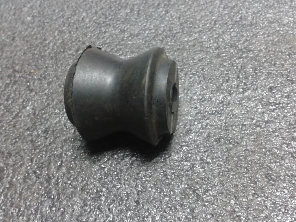

Ищите дырчатую подушку от торсионов стабилизации. Одной штуки хватает.
Её размеры: ф=41 мм, высота=41 мм, отв. ф=13 мм. Вид катушки деревянной от ниток, примерно.
Добавлено через 24 минуты 18 секунд:
Жёсткость есть разная, как и отверстия.
Хм, сурово мало. Разве что на заднее... У меня 90 кг веса на переднем колесе, раздавлю нафиг.
У меня почтит 80 кг, езжу 5 лет без проблем. Можно на зад ставить в параллель.
См. "Мини версию", там серый каучук, две трубки. Очень нежная подвеска.
