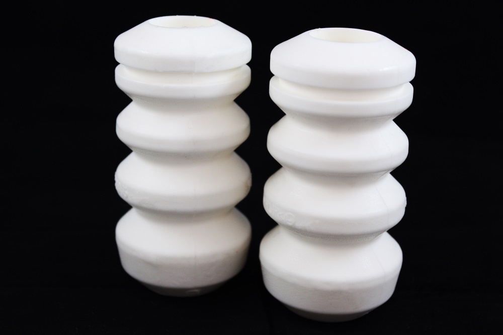

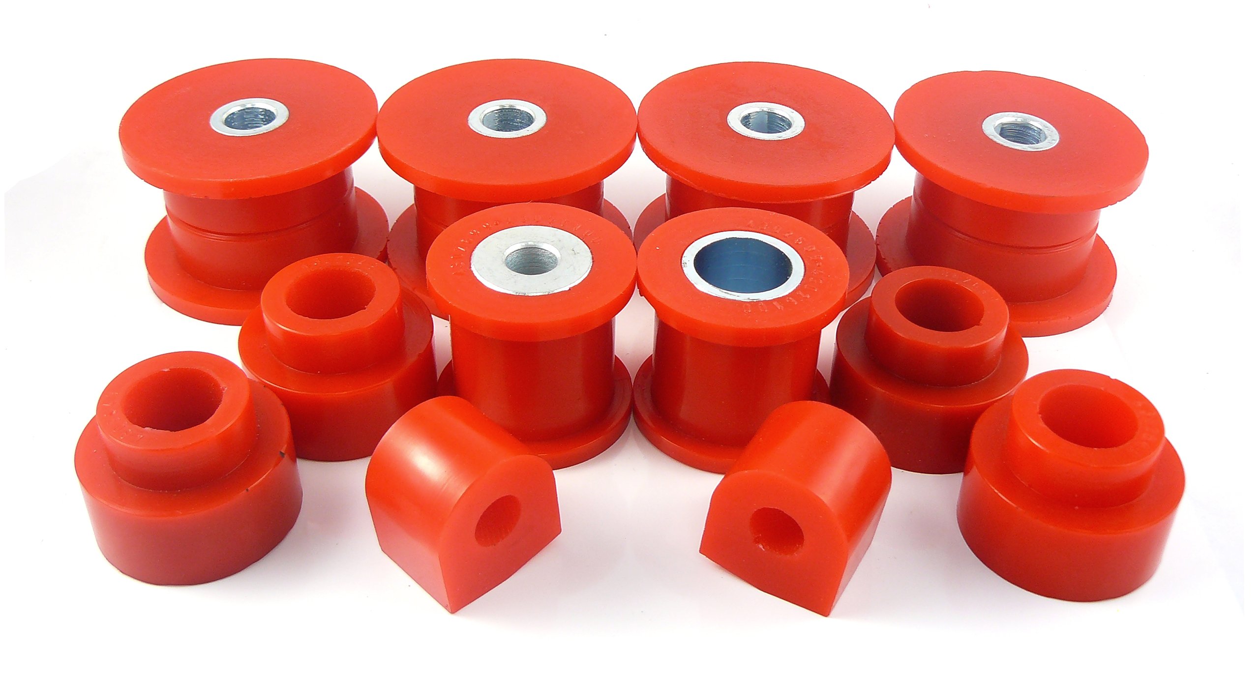

1. Сделать ещё один в форме бочонка или шара, чтобы при сжимании у него диаметр увеличивался. Тогда независимо от того, что у него внутри, будет работать всё тело амортизатора, а не часть.
2. Поискать нормальный полиуретан, из него делают сайлентблоки и всякие отбойники для амортизаторов. А ещё есть пенополиуртановые отбойники. Возможно этот полиуретан окажется лучше твоего.

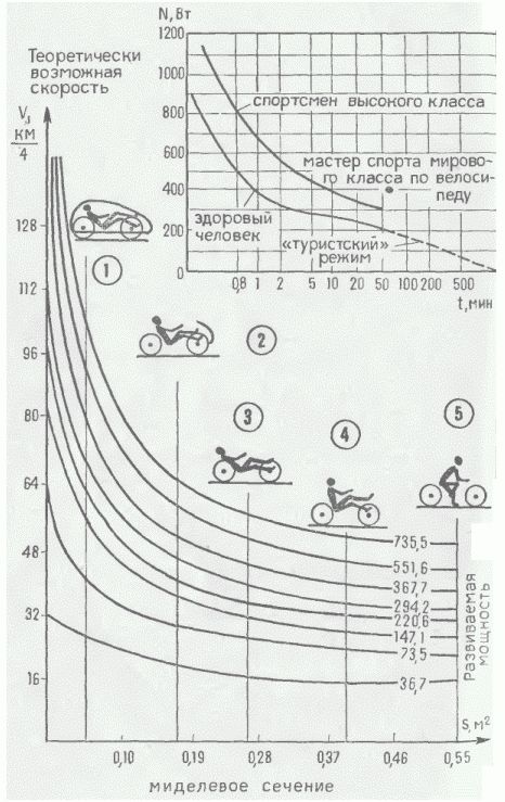

А на сколько можно прибавить в скорости в обтекаемом корпусе при тех же ваттах интересно?
Большая проблема форума - в том, что тут всё есть, но ничего не найдёшь.
Например здесь есть много таблиц и графиков вроде этого:
но их ещё надо найти.
