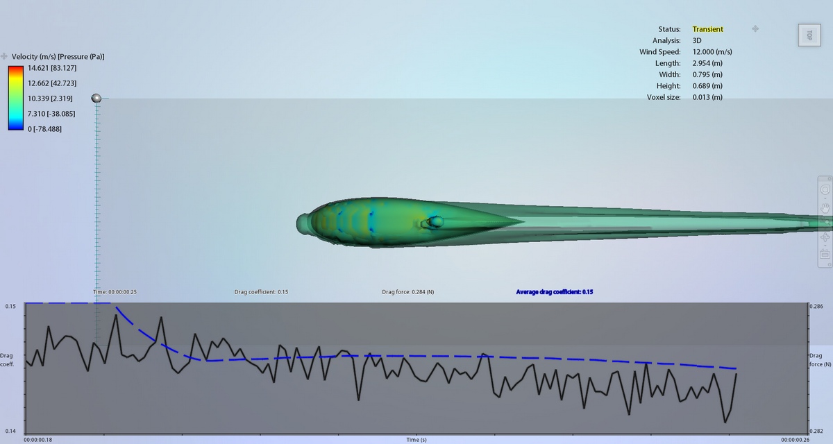

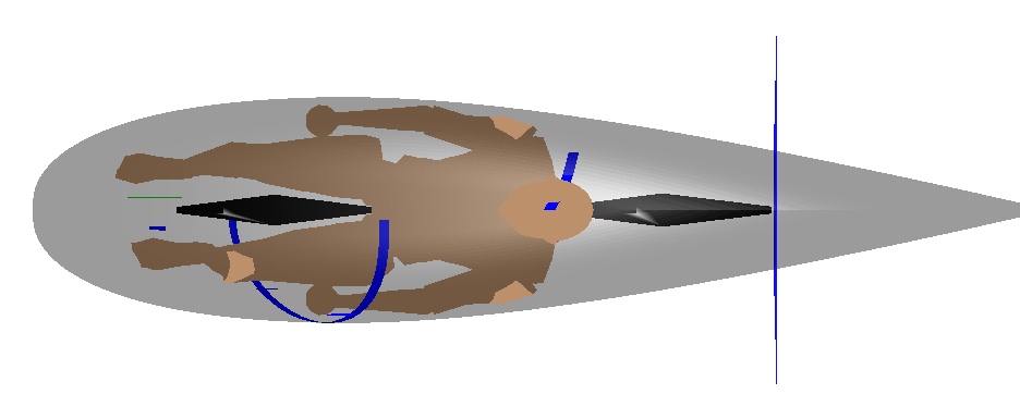

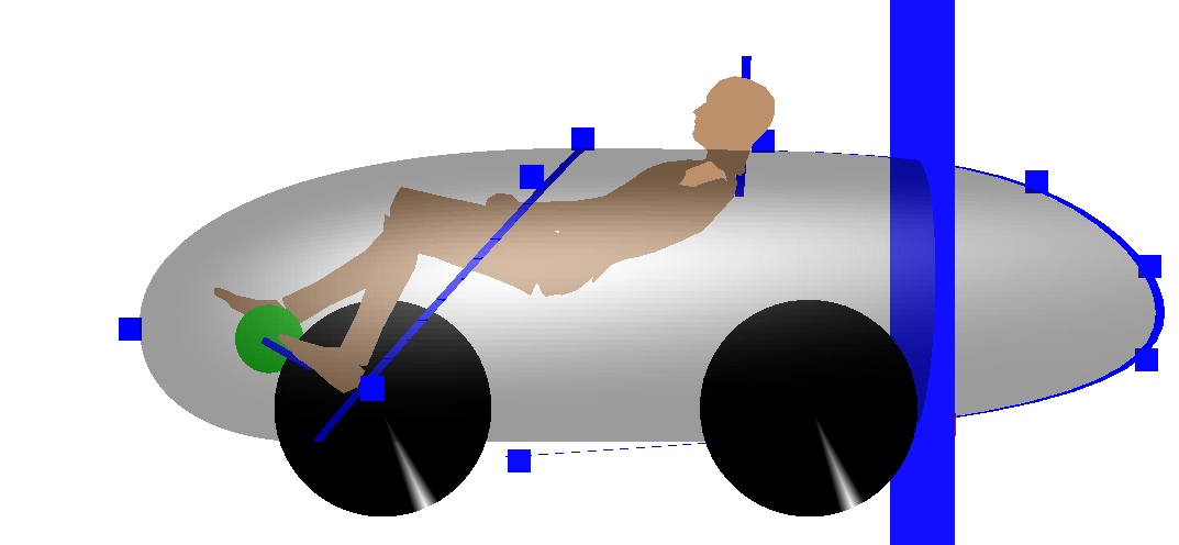

При помощи программы HPV Shell designer (очень крутая штука и бесплатно!) нарисовал свой лигерад и сделал корпус:
Выступы под колени как у Ганьшина она делать не позволяет, это надо будет учитывать вручную.
Импортировал модель в Autodesk CFD:
Разница в Cd с хвостом и без хвоста - 0.15 против 0.16. Мизерная разница в скорости если не ставить цель бить рекорды, но огромное повышение габатиров и боковый парусности.
Тупой нос даёт огромный пузырь высокого давления перед аппаратом, хмы.

Наглядно, почему длинный хвост нос даёт немного:
Ща посмотрим что даст длинный нос :)

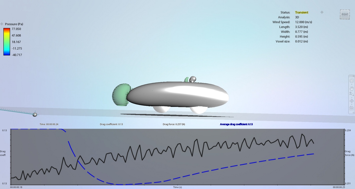

Добавлено через 6 минут 40 секунд:
Длинный нос уменьшает пузырь и коэффициент сопротивления с 0.15 до 0.13, что уже весьма прилично:
К сожалению, это даже хуже чем длинный хвост - в плане влияния на рулёжку на МББ.
Надо подумать над его формой и не сделает ли дырка посередине аэродинамику лучше.

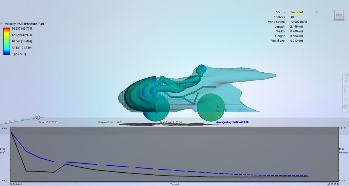

Целый день гонял CFD, оптимизировал сопротивление до отрицательных значений - Невада, жди меня, надеюсь он смогут засечь своими ловушками сверхветовую скорость! :D
Иначе говоря, Flow Design какой-то глючный для рассчёта реально сложных форм (обтекатель с дыркой + рама с человеком внутри), но ясно одно - "полные" обтекатели необходимы только для бокового ветра и защита от непогоды. Тейлбоксы, как правило "ухудшают" аэродинамику на скоростях отличных от 60+ кмч если у тебя нормальная, "пулеподобная" форма носа.
Ground Effect (близость к земле) ОЧЕНЬ силён и добавляет очень дофига к сопротивлению. Неудивительно, что рекордные заезды ставились именно на хайресерах - лежачий горизонально и близко к земле ездок получит крайне нехилый штраф к аэродинамике.
Короче, полный обтекатель вышел МЕДЛЕНЕЕ (и порядочно) чем только один нос (нос, впрочем, реально здоровый и с Сd 0.05). Насколько этому результату можно верить - хз, но если уровень профита от одного переднего обтекателя "правильной" формы хотя бы половина того, что мне обещает CFD - мне этого хватит за глаза и уши:

Грубо говоря, Cd эллиптического носа 0.05, со мной за ним (см. выше) - 0.07 (разумеется, общая площадь при этом выше), а Cd полного обтекателя с "отрезанным" хвостом 0.16, с длинным - 0.15.
На скоростях ближе к 100 кмч эффективность полного обтекателя растёт.

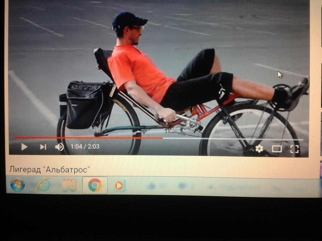

 Заголовок сообщения: Стритлайнер "Аврора".Номер сообщения:#1
Угол рулёжки - 90 град, ~60mm трейла
Добавлено через 7 минут 33 секунды:
Лигерад "Альбатрос", фото с видео Ютуб. Угол рулевой 60*, мой замер.
Рулит без рук. Подвижная каретка.
Какая это схема, какой трейл?

Педалить и рулить без рук можно на ЛЮБОМ МББ, это чисто вопрос навыка. У меня же получилось только на Дредноуте малясь.
Это "французская школа" - угол 55, оффсет в районе 100мм, трейл в районе 15см судя по всему.
Можете почитать как исплевался на эту схему Шурикен когда сделал свою Зокру... и я ему верю. Флоп мне категорически не понравился даже с в разы меньшим трейлом. Чтоб ездить на таком, надо уметь рулить ногами, у меня тупо не выходит.
