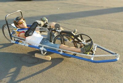

*Стритлайнер - двухколёсный капотированный лигерад, предназначенный для повседневной, а не только гоночно-трековой эксплуатации.
В качестве примера - подобный "стритлайнер" одного из дизайнеров МББ лигерадов - Тома Трейлора, Critical Mass II:
База - очень хорошо показавший себя с точки зрения эргономики (но не очень - аэродинамики из-за низкой каретки) - Дредноут (точнее, его следующая версия).
Предварительные цель создания - легконагруженный "асфальтовый" туризм + супербреветы.
Планируется "ненапряжная" крейсерская в районе 40 кмч по плоскачу, защита от дождя, ветра и солнца, много места под багаж для дальняков.
Предварительные параметры:
    База: ~1200мм, общая длина в районе 2000мм
    Угол рулёжки - 90 град, ~60mm трейла
    "Тупой" нос с дыркой посередине для вентиляции и "сброса избыточного давления" (для холода её можно заткнуть). Есть интересная идея прокинуть шланг-воздуховод через весь лигерад и посмотреть как это отразиться на скорости.
    Колёса 27.5, покрыхи 40мм.
    Большое переднее (ведущее) колесо позволит поставить шоссейный тройник в районе 56/39/30 с кассетой 12-32 10 ск и короткими шатунами, что позволит держать комфортный каденс почти до 60 кмч, но залезать в почти любые горки.
Возможно, пара вентиляторов на батарейках для обдува во время жары
Крайней важный дизайнерской критерий: обязано влезать в грузовой лифт!
Параметры лифта - длина 2100мм, ширина - 1100мм, ширина двери - 900мм.
МББ в этом плане уникален, т.к. можно повернуть нос и таким образом упихать лигерад в лифт. Так же есть вариант сделать нос "быстросъёмным" (липучки, защёлки)
Я считаю, что у подобной компоновки (в отличии от классической в виде капотированного лоурейсера а-ля аппараты с Battle Mountain) есть преимущество не только в плане эргономики (низкая каретка), но и в плане противодействия боковому ветру:
Во первых, из-за высоты нет "эффекта экраноплана", поток воздуха с обтекателей не взаимодействует с поверхностью земли и не вызывает дополнительное трение и подъёмную силу. Да, часть колеса остаётся незакрытой, это можно компенсировать затягиванием спиц плёнкой для улучшения аэродинамики, но вообще влияние колёс на аэродинамику (если это не фэтбайк) невелико.
Во вторых, центр тяжести находится выше бокового центра давления - что крайне важно для компенсации бокового ветра наклоном в его сторону.
В третьих, груз можно разместиться под креслом, что значительно меньше влияет на управляемость чем в тейлбоксе.
Конструкция - монокок из алю (планируется на "мощностях" Брумина) + боковые панели из пенопласта с покрытием из поликарбамида или полиуретана + базальтопластик, передний обтекатель возможно подойдёт тот, что делает Ганьшин, если нет - буду делать сам. Зад, скорее всего, ткань покрытая тем же поликарбамидом на сваренной алюраме или вообще полипроплиеновых трубках (на неё не должно приходится ударов при падении).
Далеко не факт, что это проект на одну зиму, но чем чёрт не шутит :).
Сперва, правда, надо поэкспериментировать с дизайном кресла, есть интересные идеи в плане комбинации кресла из сетки на раме + заплечники для упора.
Буду признателен в помощи с составлением 3D модели по моим биометрическим показателями.

-"Предварительная цель создания"...кем, кто автор проекта?
-в "Зокры", как оказалось, плохое руление,
-вот Вам новые параметры "золотого руления",
-лепим чужими руками "аброкодабру" на полном серьёзе,
-участники проекта помалкивают, работа оплачена.
Чё? Вы о чём вообще-то?
Автор *проекта*, есстественно, я. Да, рулёжка Зокры мне не понравилась, поэтому я укопался в динамику двухколёсных аппаратов, сделал один прототип, на основании его - другой который реально хорошо "пошёл" - насколько хорошо, что кажется хорошей базой для стритлайнера. Целью ставить рекорды не имею, в первую очередь комфорт и безопастность.
Сам "произодственными мощностями" не владею, поэтому заказываю у других.
От меня: *проекты не проходили обсуждения, автор не конструктор, а заказчик. Его проект Авроры уже известный, изменено только название.
Шасси Авроры, примитивное и не суразное, на устаревших компонентах, и никто об этом не заявит. Такая вот политика сайта.
А это, при всём уважении, бред какой-то. Что за известный проект? Каке устаревшие компоненты? Какая политика сайта?
Я ЗА. НО:
-"другой, который реально хорошо "пошёл...". Маятники в виде треугольников, взятые с вело 1:1, имеют большой вес, не совершенные шарниры и примитивный дизайн.
-передняя часть рамы не нуждается в таком "глубоком" подвесе и легко модернизируется, в том числе- и в рулевом шарнире.
-система не жёсткая из-за длинной базы. Не совершенная (примитивная) рама.
-рекордно высоко и полого уложено сиденье.
-колёса могут иметь меньший диаметр, а значить и более простую компоновку.
-и рулевое управление ещё под вопросом.
СОГЛАСЕН УЧАСТВОВАТЬ В ПРОЕКТЕ, КАК КОНСУЛЬТАНТ.

- маятники - классика. сочетание прочности и жесткости. не забывайте вес Олега и назначение вела. дизайн - это сугубо ваше личное. а шарниры на подшипниках. что может быть современнее? на антигравитаторах?
- прочитайте внимательнее про развесовку этой конструкции.
- длинная база = плавность хода и устойчивость. а опять - же, дизайн - это ваше личное мнение и вы можете предложить другой. предлагайте, но не факт, что он понравится автору темы.
- сиденье - вы снова плохо помноте или совсем не читаете. не высоко - заметно и удобно, полого - скорость, скорость, скорость.
- колеса - как найдёте шоссейную покрышку на 24 или 20, тогда и говорите про размер.
- ну а с рулевым хозяину виднее, он поболе вашего накатал и нарулил.
п.с. мы тут все консультанты, так что не попрошайничайте.
Какая длина маятника сейчас. Перекос цепи не безграничный.
Добавлено через 26 минут 39 секунд:
Вот аналог рулевого управления, но не руля:
