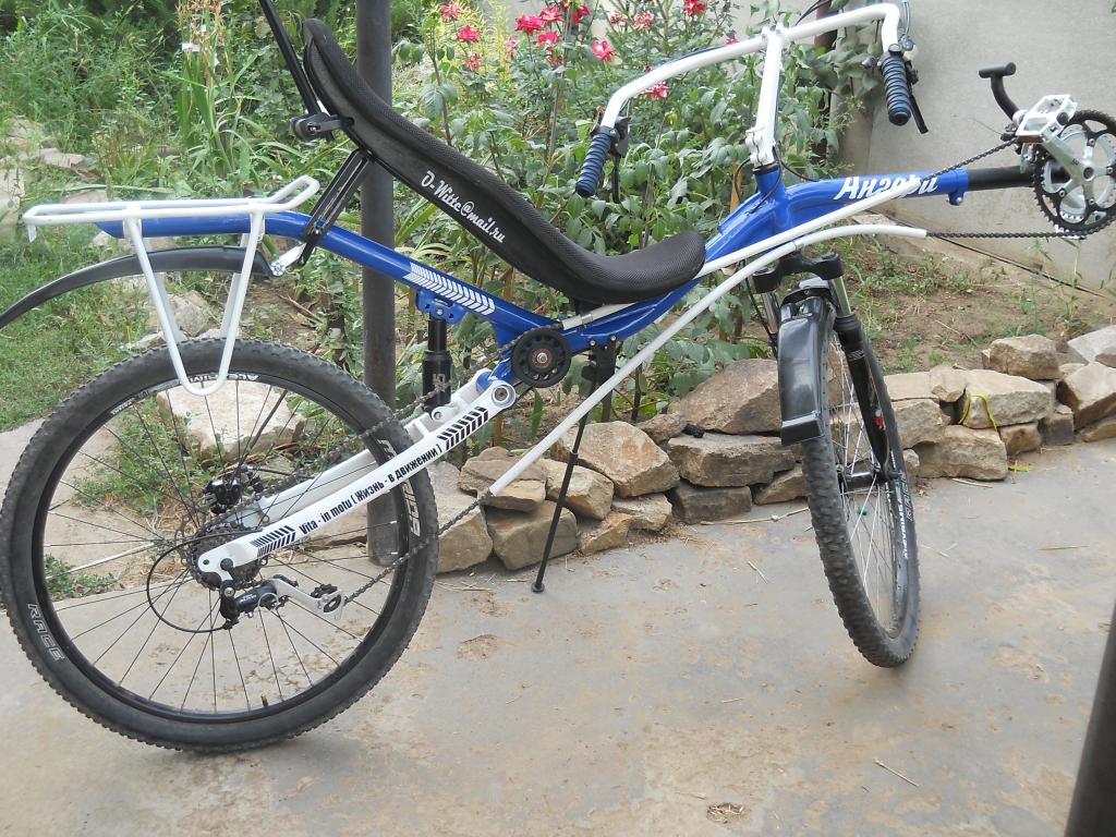

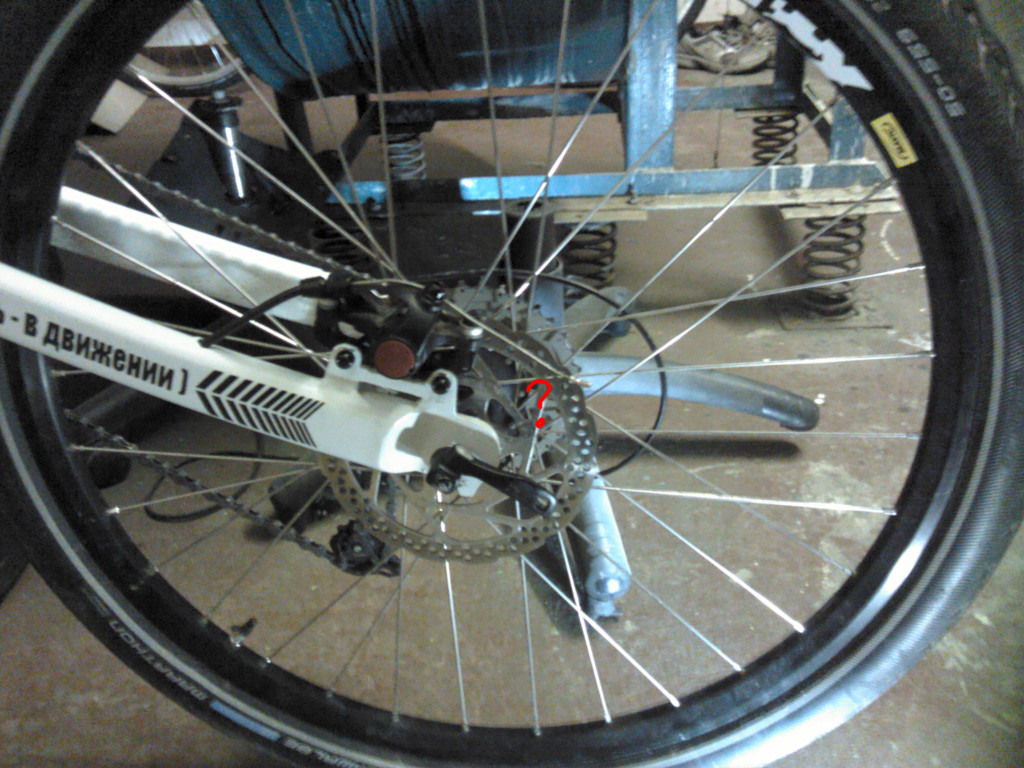

А у меня вопрос к Олегу: а зачем были убраны точки крепления для заднего крыла?
У меня:
Комментарий к файлу: нету ушек
У вас:
Комментарий к файлу: есть
 Заголовок сообщения: Re: Лигерад Ангара - впечатления от эксплуатации
Номер сообщения:#113  Непрочитанное сообщениеДобавлено: Чт май 10 2018 11:33
Такое крепление показало себя ненадежным, крыло постоянно падало на колесо. Вместо этого на маятника сделал две точки крепления, прямо через крыло винтом М5
Добавлено через 2 минуты 1 секунду:
А, ушки на дропах - это не для крыла было, для прицепа. На подвесках крыло за дропы обычно не крепят.

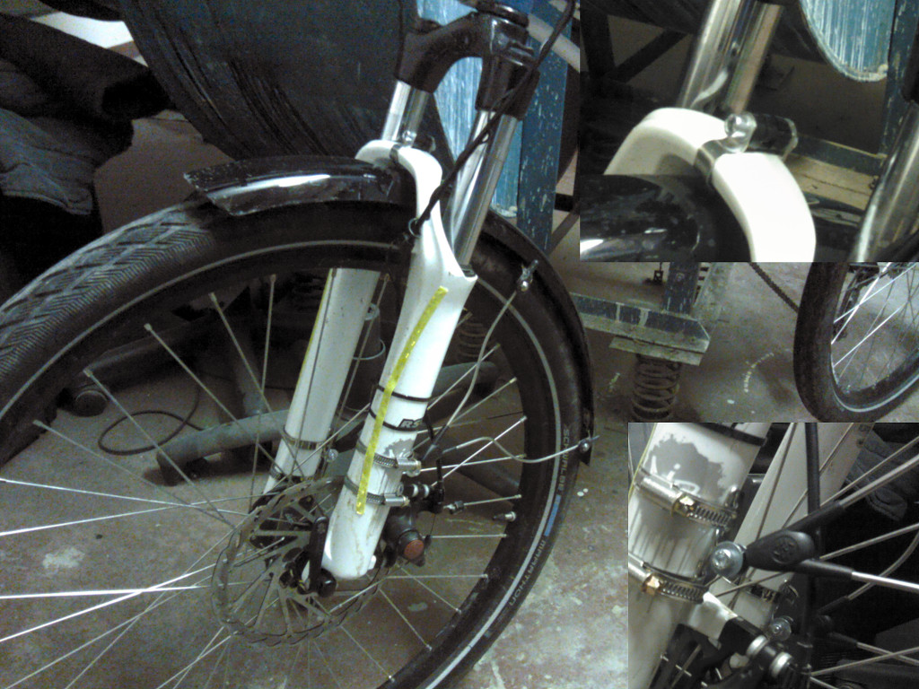

Ну в-общем я туда собираюсь приварить гайки на М5, а то ехал вчера на работу, и весь зад был уделан в дрисне, даже на капюшон куртки прилетело (а результат был хуже, в прошлый год, ибо совсем разжирел).
А на переднее колесо налепил крыло с помощью водопроводных хомутов.

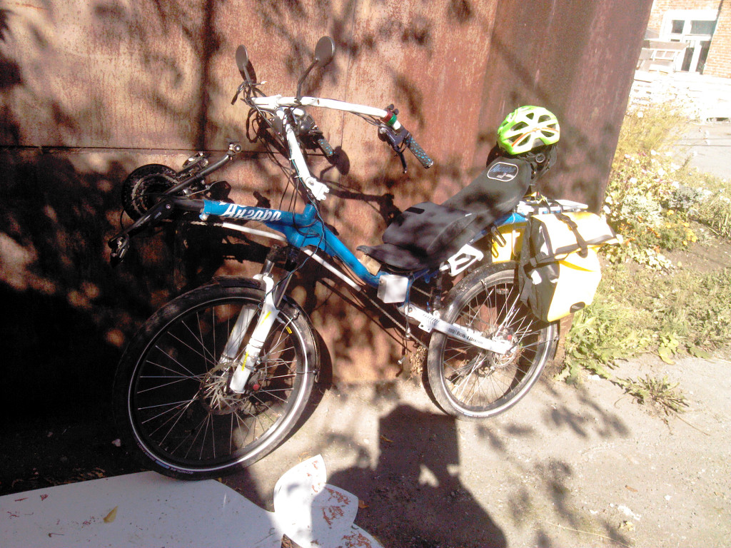

Пока дела шли туда-сюда, заднее крыло просто отломилось нахрен, купил ещё один комплект и в этот раз закрепил заднее крыло на пять точек, использовав опять хомуты, спицы б/у, и детали от сломанного крыла. Крыло сверлил, заклёпочником приделал полоску жести к передней точке крепления (где в прошлый раз и сломалось) и ушастые детальки, равномерно разнесённые по крылу.
Прибарахлился немного, сумки, чехол, ботинки контактные с педалями.

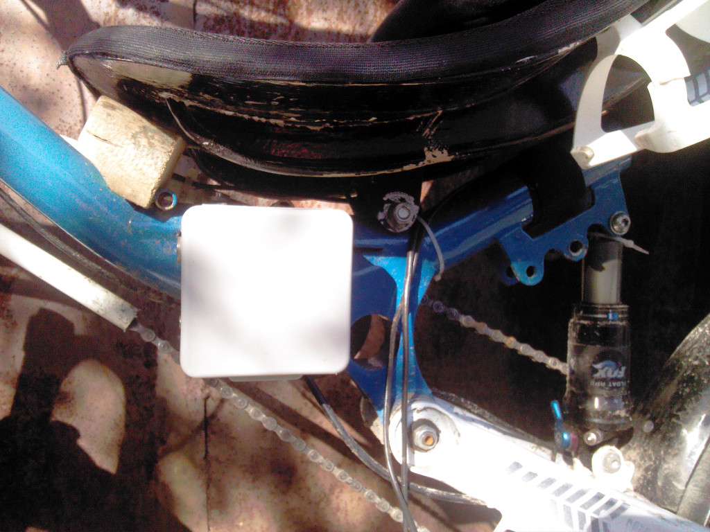

Кресло ломается подо мной. Старт "с места" у меня как-то не получается, поэтому я при старте разбегаюсь ногами, давя жопой на край сиденья, вот оно и не выдерживает. Пришлось подклеивать деревянный брусочек. Ещё купил подушечку под поясницу, спина теперь не отваливается за десять километров.

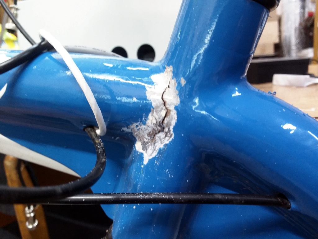

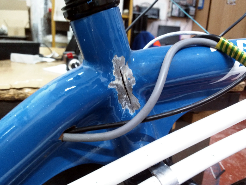

Чё-то бум начал трескаться в месте соединения с рулевым стаканом. Пробег 500 км (весь) и несколько падений.
Придётся варить.

Олег, мне так заварить или надо что-то посерьёзнее сделать?
копия в ЛС
