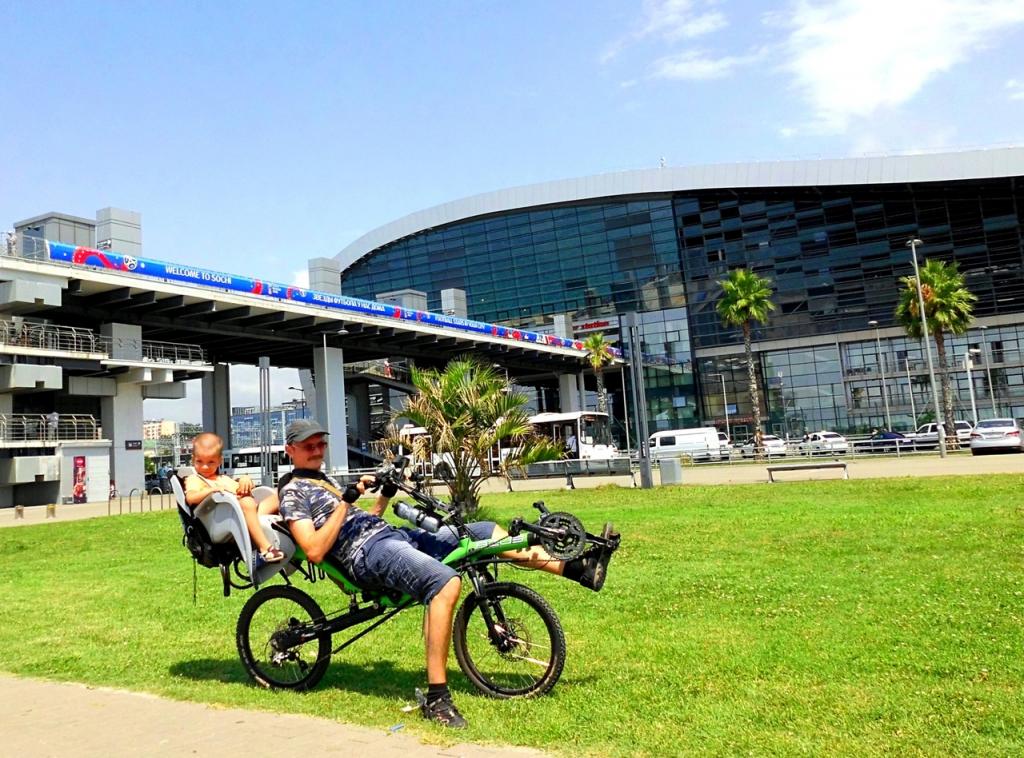

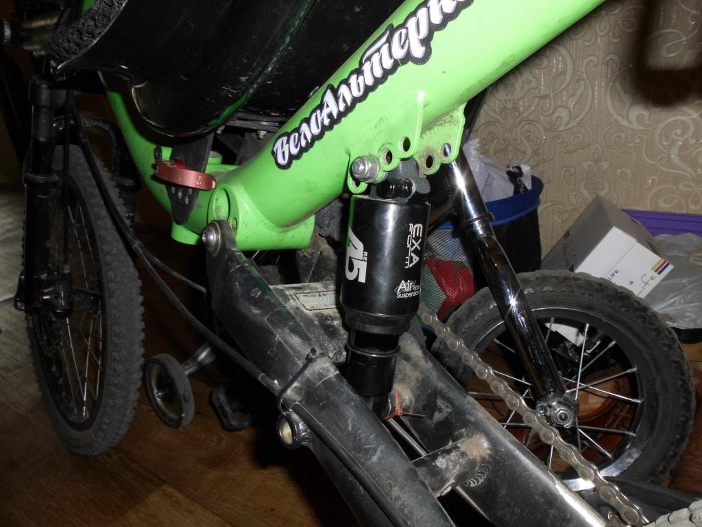

Поставил наконец аморт воздушный, сейчас проверю с малым.. на дачу покачу с сыновьями.
С ашановским тресёт здорово, в одного ничего так.
Подкачал обычным насосом.
Добавлено через 5 часов 34 минуты 6 секунд:
Ну что сказать прёт нормально, теперь не пружинит как мячик.
Единственная проблема, если я раньше притормаживался на кочках то теперь проскакиваю и в повороты вхожу резко, сын на шею жалуется, я видимо резко дернул
Добавлено через 5 часов 41 минуту 3 секунды:
Положили в больничку с растяжением, такие вот покатушки блин.

veloceraptor, растяжением чего? Зачем с ребенком то эксперименты ставить?

Indiсtа Саusа шеи - повернуть больно, вывиха и переломов нет слава богу, 2 года езжу в таком режиме ну видимо в этот раз дернул резко. Катаю его с 1 года, сейчас ему 5.

Такое растяжение у детей часто бывает просто на игровой площадке, но мне конечно оправдания нет.
Тут видимо прыть лежачего велосипеда плюс 20е колеса ещё боком сыграли, сейчас вот думаю, а на горбатом может и не было бы такого.
В общем горьким своим опытом уяснил что дёргать и гнать не стоит тем более когда нервишки шалят.

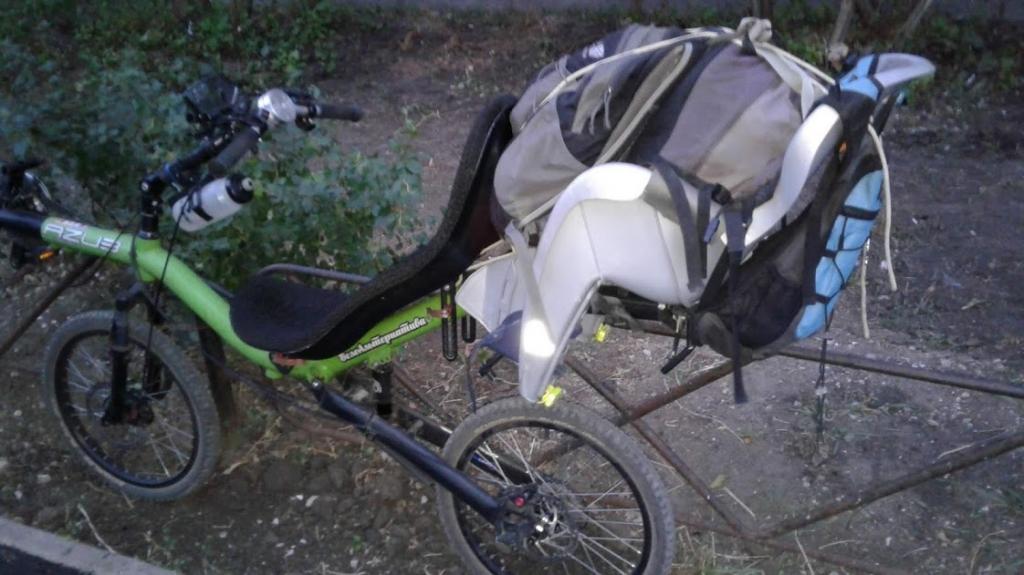

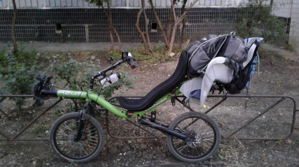

приехал с дачи
~20 кг на борту, 3 рюкзака.

Не болтает? Центр тяжести смещается назад и вверх.
 Заголовок сообщения: Re: Летучий голландец ака Василич, он же AZUB Ibex. Реинкарнация.
Номер сообщения:#214  Непрочитанное сообщениеДобавлено: Пт авг 17 2018 21:19
Сообщения: 125
Благодарил (а): 5 раз.
Поблагодарили: 12 раз.
Имя: Флюр
Нее, всё жестко. Вхожу в повороты спокойно, по грунтовке, щебенке и тд. без проблем.

20 кг опрокинет лигерад через зад (?).

veloceraptor, в общем береги зад, он в опасности. :mrgreen:

Я ващет малого вожу с того момента как приобрел этот лигерад, в горки тоже зазжали с ним.
У 20х колес есть существенный плюс, посадка ниже, соответственно база больше относительно диаметра колес.
Еще... Видимо мои падения в бок обуславливались плохим амортизатором, у которого поперечная жесткость относительно колес была под вопросом, у этого направляющая жестче и больше диаметром.
Вообще да, вспомнил, есть опасность, на мелких пригорках подымает передок.
Тут мыслишки появились, делать кузов приземистым, охватить боковины по объему более чем задок.
