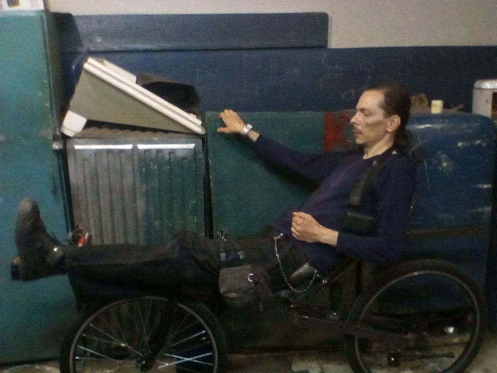

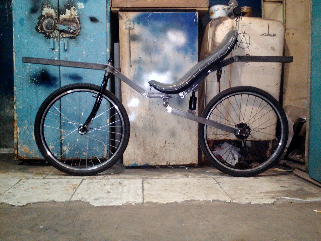

Установил лежак и перешёл к разметке положения втулки педальной каретки, напомню (если не говорил об этом раньше, то значит говорю сейчас), что "бум" будет не регулируемый. И выявил, что будет "конфликт" шатун+педаль и колеса.
Начал думать как это "лечить":
1) Передвинуть лежак вперёд. Крепление позволяет, но сзади лежака образуется пустота (приличный прогал).
2) Переварить раму. В нижней горизонтальной балке есть что отрезать, база уменьшится с 1145мм. до 1070мм.
За это сообщение автора angelkrug поблагодарил: Mazur4ak (Ср авг 15 2018 05:13)

опустить заднюю часть, отрезав лишнее. Писал раньше.
Наверное по фото плохо заметно, но заднюю часть я уже перевалил, опустил на 60мм., ниже некуда. Между низом трубы и по крышкой сейчас 110мм.(было 170).
Наклонить бум вниз? Итак уже конфликт колёса и педалей, а после этого он усугубится.
Перемещайте лежак дальше вперёд, я же написал.
Перережьте раму в 4-х местах, я же писал.
Подвесьте кареточный привод, для наглядности.
Радиус колеса 325 мм, по картинке- 22 мм. Расстояние от колеса до рамы 7 мм.
Считаем 325:22х7=103.41, приемлемо.
Дайте снимок на нейтральном фоне, интересно проверить другие масштабы.

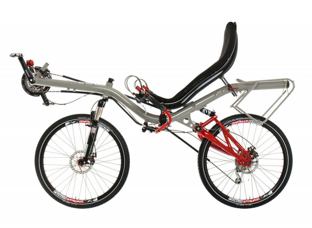

Да простят меня азубовцы, но вот как пример

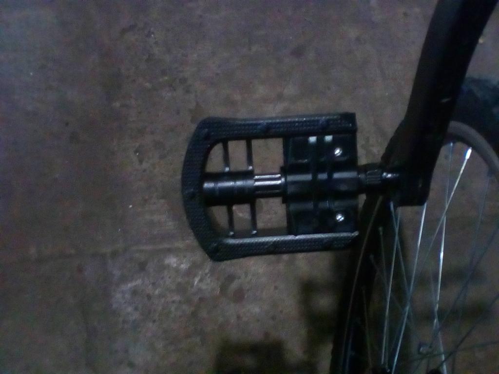

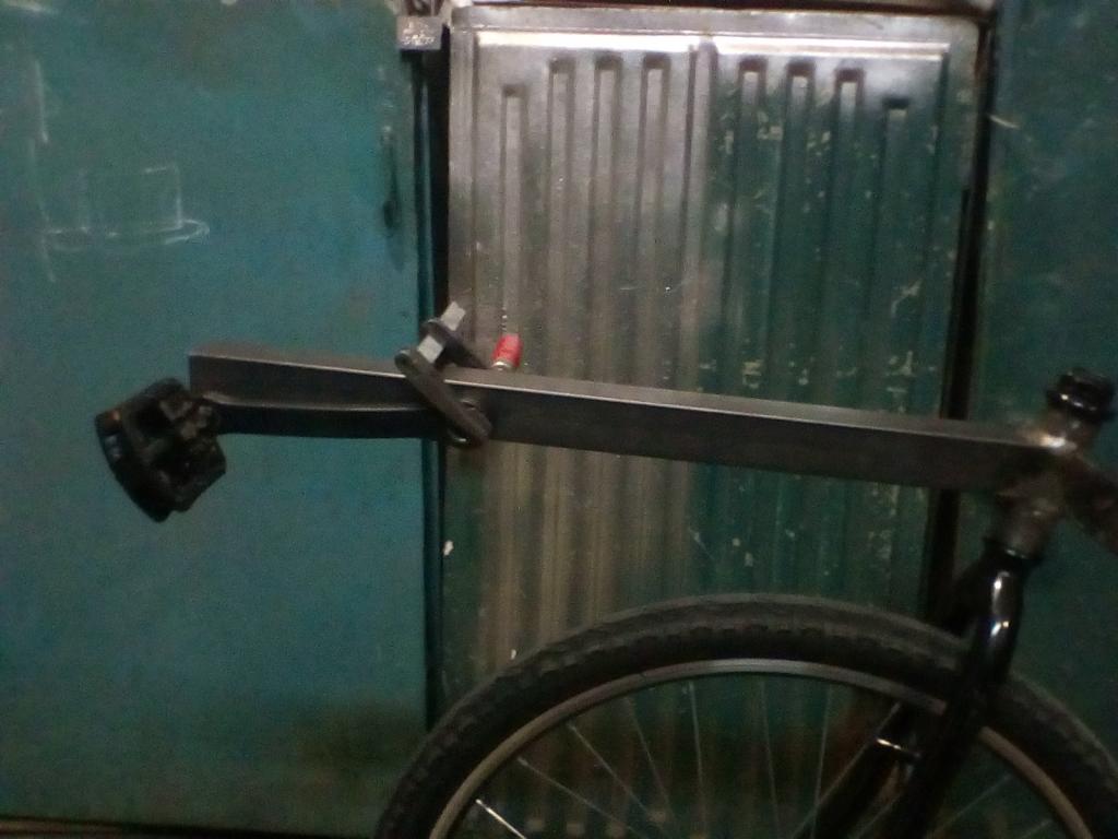

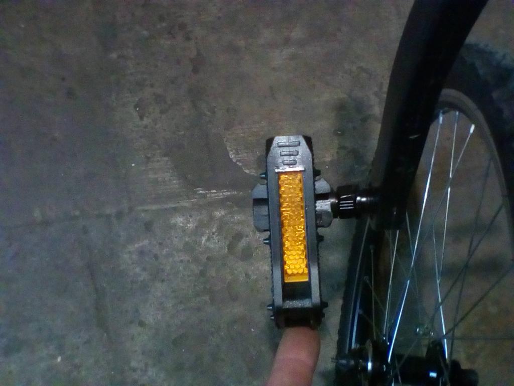

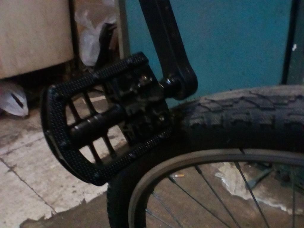

В качестве "посмотреть, а , что это такое", купил складные педали. Не, ну в рамках " Хрущёбы", в которой я живу, это актуально! Но вот на долго-ли их хватит, этого изделия из пластика и люминя, вот это вопрос.
Комментарий к файлу: Нога выпрямлена полность, как я понимаю, так быть не должно. Нога должна быть немного согнута, при прохождении дальней точки.
Комментарий к файлу: Положении педали в дальней, горизонтальной точке.
Комментарий к файлу: Повернув шатун к колесу (сохраняя расположение осевой...) видим конфликт педали и колёса.

Я устранил конфликт, подвинув переднее колесо назад, перенеся весь рулевой стакан, чтоб угол не поменялся. Помню, было много болгарки, сварки и матов. Но помогло! Не задирать-же каретку в небеса.
Вообще, на этом этапе я понял, что надо весь лигерад вокруг переднего колеса строить, как самого сложного в компоновке. Заднюю подвеску вообще по остаточному принципу потом доваривал к переду и таким образом уплотнил свой лигер до предела.

заднее колесо на фото меньше переднего просто + на азубе вилка с амортизатором - стакан выше. Да и масштаб да, малость не подходящий.
чуть согнута, но в тоже время можно выпрямить.
Покрайней мере у меня так на стреле.
Не знаю, с бумом у меня проблем не было, все срослось сразу.
