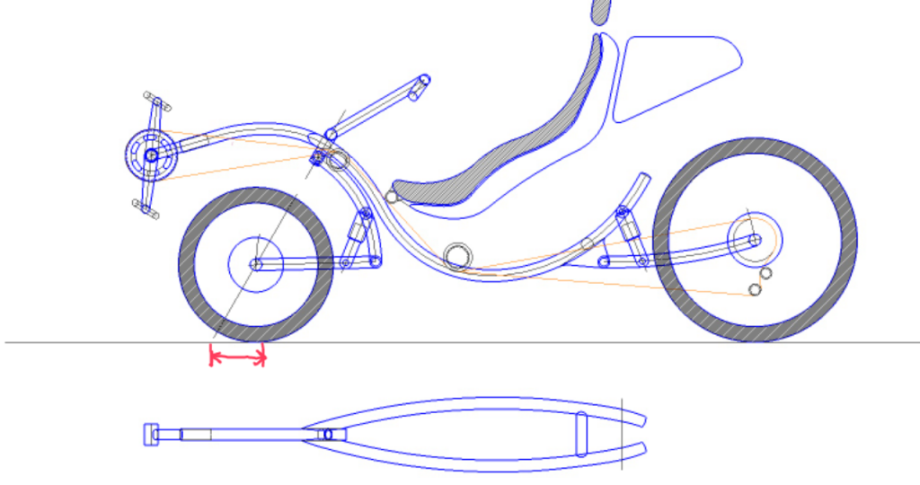

Нужна ли помощь в разбиении проектирования на этапы с описанием их последовательности?
Какие-то минусы конструкции сами уже можете назвать исходя из 3D эскиза?
Да, конечно. Сейчас я вижу это так - запихивание узлов и общих свойств конструкции в 3д редактор, чтобы держать в голове что каких размеров, куда лезет не лезет, чем конфликтует и как, обдумывание конструкции без привязки к точности - запихивание все в солид, изгнание *бесов неточности* статическим анализом конструкции на прочность, и проработка в деталях.
Минусы те что я вижу - надо размещать оси амортизаторов в виде ушек над балкой, в которую передается усилие, но это не точно - мне кажется что размещение аморта между трубами с дырками и закрепление и стягивание осью со спейсерами хуже, чем 2 трубы - вваренный между ними кусок трубы - ушко под аморт.
Выдвижная часть рамы с кареточным узлом будет прямее, не такой изогнутой (или меньше ход выдвигаемой части)
Вероятно жесткость передней вилки на только трубах будет недостаточна, но это не точно - нужно рассчитывать, закрепив в солиде ее за шарнир как в заделку, и дав нагрузку на торец оси колеса.
зачем нужен треугольник на маятнике задней подвески если в него не упирается аморт?
Для жесткости, пространственная конструкция всегда при прочих равных жестче. В среде моего общения популярны вот такие вилки https://www.voltbikes.ru/upload/shop_1/ ... age936.jpg - они и простые и надежные, но тяжелые. Я посмотрел фотки серийных лигерадов, заметил что там или тонкостенные овальные здоровенные трубы, или треугольники. Нарисованы эти трубки правда примерно *там что то должно как то быть, замоделлю вот куда то туда, а там посмотрим*
Наиболее важный для меня момент жесткость рамы на колебания по горизонтальной плоскости. Идея одной трубы мне не нравится, чтобы сделать ее жесткой и не вихляющей, надо брать очень большие диаметры трубы, и как то, где то, гнуть ее, вес ведь куда как больше чем на обычном - знаю случаи когда велосипеды после нагрузки батареями и на скорости начинали вихлять , гнуться. Поэтому после очень долгих обмозгований нарисовал эту расщепляющуюся после рулевой колонки на 2. По сути основная нагрузка лежит между точками крепления маятника и вилки, а труба перед вилкой - одиночная - будет стремиться изогнуться не от ударов при езде, а только от кручения педалей - нагрузка куда меньше и не так критична жесткость, и не имеет смысл делать и там 2 трубы.
Остается вопрос в жесткости в вертикальной плоскости (масса), но я думаю ничего там страшного нет, если обычные лигерады с 1 трубой выдерживают вес райдера, то 2 точно выдержат еще лучше, так как масса вырастает не сильно .
А да, вот 3дшка. удобно https://p3d.in/jsBZp
ЭТОТ прогнутый ДВОЙНИЧЁК тормозит реалии:- он должен закончится до инсима (промежность должна касаться одной трубы), она уже прямая до головной трубы рамы (шарнира), изогнута на шарнире, прорезана с выходом на прямой бум.
Прикиньте отдельно подвеску рулевого. Я писал, что при случайном резком повороте шарнирная вилка законфликтует с ногами. Вам это надо?
Этот сюжет мне понравился.
Можете подробнее описать? не совсем понял смысл фразы.
Не страшно, на низкой скорости это не опасно, на высокой невозможно, плюс эвел позволяет маневрировать на низкой скорости вообще без педалек

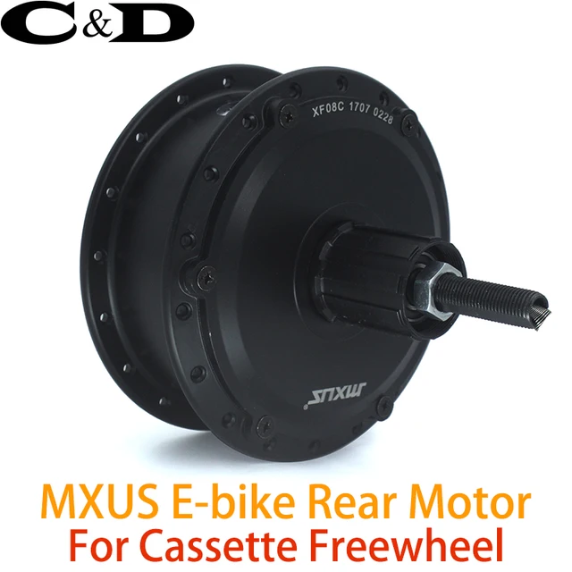

По приводу. после долгих размышлений, решил что или mxus350w с продувкой (до 3квт) или MAC 10-8T без оной (1.5 - 2квт). Первый вариант даст экономию в 2 кг, но увеличит техническую сложность и навороченность заднего колеса, значительно увеличит. Второй тяжелее (4.7 против 2.7), однако не требует обслуживания, просто мощный редукторник а герметичном корпусе, как тот что стоит у меня сейчас.
Варианты подвесных моторов обдумывал очень долго в самых экзотических вариациях, все отбросил - на трассе - а это асфальтовый лигерад - они не имеют смысла, эти системы дают высокую тягу на малой скорости, а, зачастую, на трассе - это 0.01% всего движения. А вот потери на трансмиссии 2-5% - непрерывны. Так что да, онли МК в ступице. Иногда самое простое решение - самое верное.

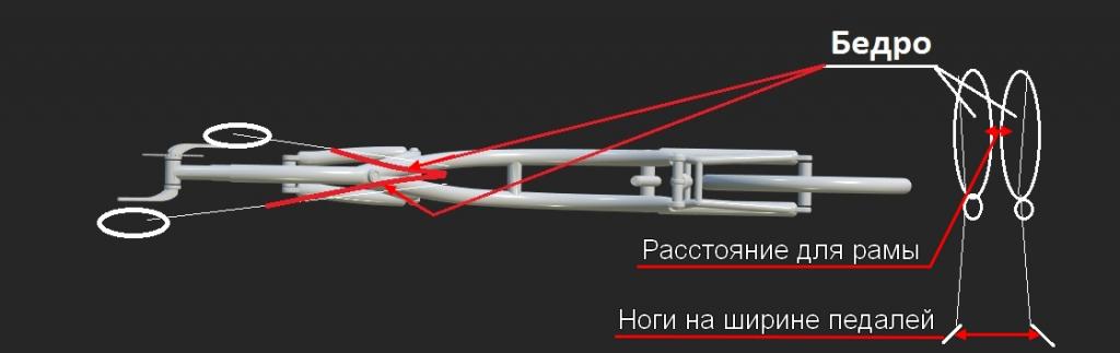

Torsus_SD, по поводу раздваивающейся трубы, вот что имел ввиду Mazur4ak:
Получается очень широкое место, и внутренняя сторона бедра будет задевать за раздваивающуюся трубу рамы. На это и я обратил внимание, т.к. сам чуть на это не попался. Если только прям совсем не задрать высоту седла...
Попробуйте начать с измерения своих параметров: длина рук, ног, расстояния между руками ногами.
Идея с раздваивающейся трубой интересна сама по себе, и если еще кресло с силовым каркасом, то получим некое подобие пространственной рамы наподобие ферменной.
По этапам проектирования на днях напишу, со временем пока туговато.
ПИШИТЕ терминами. Оба мотора редукторные? Дайте фото. Я пишу очень коротко, но понятно. Однако Вы моих предложений не замечаете. На форуме положено давать ответ.
Я очень ревностно отслеживаю приводы. Хотелось и Ваш ровер посмотреть изнутри.
Я очень не корректно но прямо напишу - мои знания в электрочасти превышают знания любого или почти любого на данном форуме, так-же, как мои знания в области лигерадостроения - слабее всех или почти всех на данном форуме. Именно по части электрики мне совету давать не следует, так как я мало того что имел возможность вживую затестить любые конфиги движков
(миддрайвы в каретке, миддрайвы в виде МК-в-линке, миддрайвы в виде циклон+продувка, ДД двигатели, ДД с продувкой, редуктора - редуктора с продувкой, редукторники типа кейде - мини - мощные типа мака, миды с планетарками - с трансмиссиями на 10, 11ск, миды без трансмиссий, спаренные МК... ) Извините если прозвучало высокомерно, просто любое предложение по движкам я уже рассмотрел, продумал, принял к рассмотрению или отмел. Но я отвечу на ваши вопросы:
Да, оба мотора редукторные. МАС - в данный момент используется мной, это чрезвычайно мощный редукторный мотор, который способен даже в стоке (без доделок) ехать 60, и кратковременно 80кмч. Выглядит он так - http://resource.manufacturer.cc/1464367 ... d51347.jpg
MXUS - один из многочисленных моторов компании мксус, мини - МК, номинал 350 ватт, максимал 800 - вот такой - https://ae01.alicdn.com/kf/HTB1yLJ5agMP ... 40x640.jpg
По причине того, что он слаб, то его использование интересно только с применением чупасоса - это системы продувки воздуха через обмотки мотора с целью увеличить мощность двигателя в 3-4 раза (путем удаления лишнего тепла из мотора, что и есть по сути лимитом закупоренного мотора - его теплоемкость и теплорассеивание) Чупасос выглядит так - https://img-fotki.yandex.ru/get/55569/1 ... 7b_XXL.jpg - это колпак, вентиляторы - нагренатели, дриллинг в двигателе, через который проходит воздух.
Далее, почему я отказываюсь от миддрайвов, то есть моторов вынесенных из втулки. любой мид это потеря на цепи/ремне (1-2-3%), потеря в планетарке (еще столько же), итогом имеем потерю 5% в среднем. Эти потери идут постоянно, а вот бонусы от такого привода, в виде мощной тяги на низах (малых оборотах), легкости работы подвески (за счет малой массы колеса без гири МК) - бонусы идут толкьо в момент старта и на жестко пересеченной местности. Так как аппарат имеет цель шоссе, трассы, то ставить на него мид примерно та же затея, как ставить подвеску с большими ходами и зубастые колеса на формулу 1.
Torsus_SD, а новозеланский бессмертный eZee редукторник не рассматриваете в качестве претендента?
Честно говоря не уверен, дело в том что я сейчас юзаю мак, и он меня в общем то всем устраивает - прошел порядка 15 000, при мощностях до 2квт, и все еще исправен. На днях на МКАД поставил на нем рекорд, разогнавшись до 83кмч. Я , так сказать, знаю и уверен в этом движке, умею его перебирать если что, обслуживать (правда текущий я еще ни разу не обслуживал ))... в общем не знаю, от добра добра не ищут. С одной стороны, это некая зашоренность, с другой ... тесты нового это деньги же, и риск
