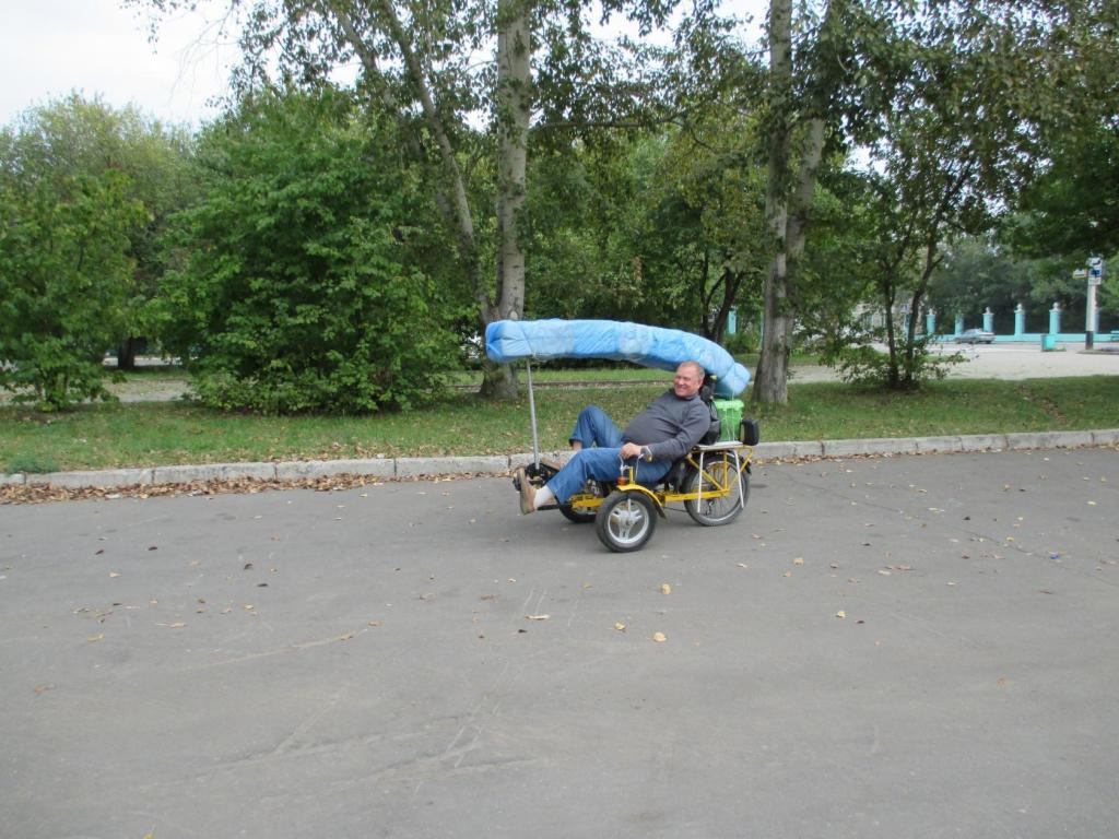

Грузоподъёмность вся на заднем колесе, а от мотороллера - передние...
Вот и передние колёса нагружены. Человек под 130 кг.!

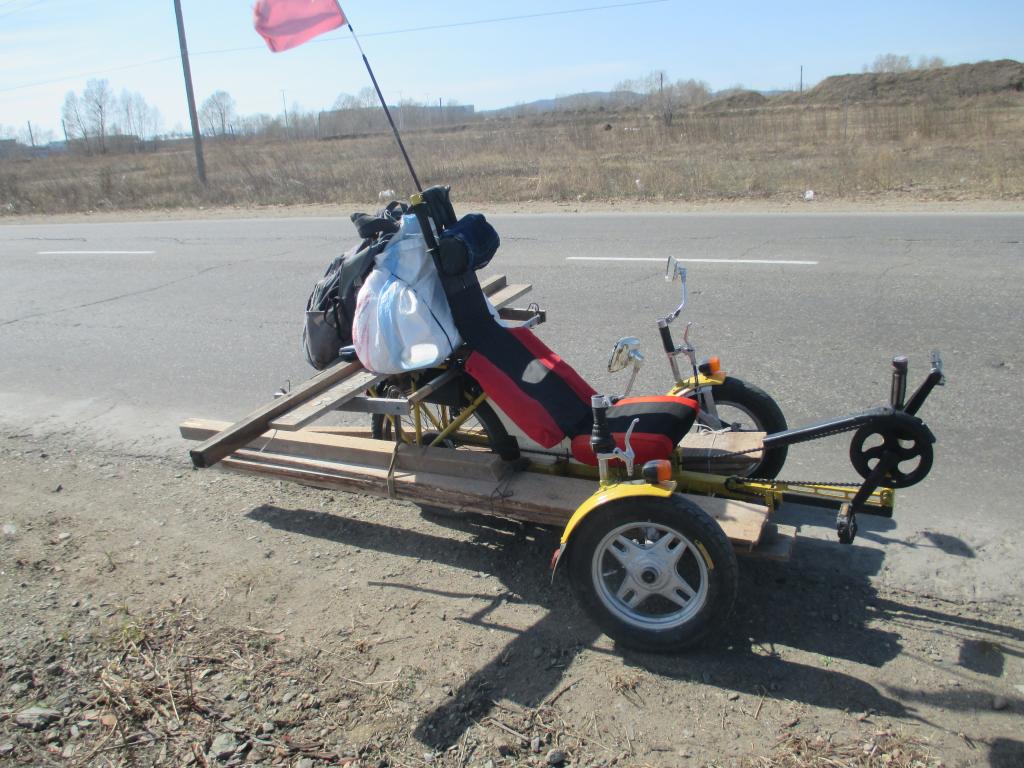

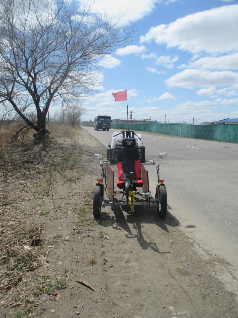

Перевожу на мобиле разобранный шкаф и передние колёса тоже нагружены.. IMG_8563.JPG

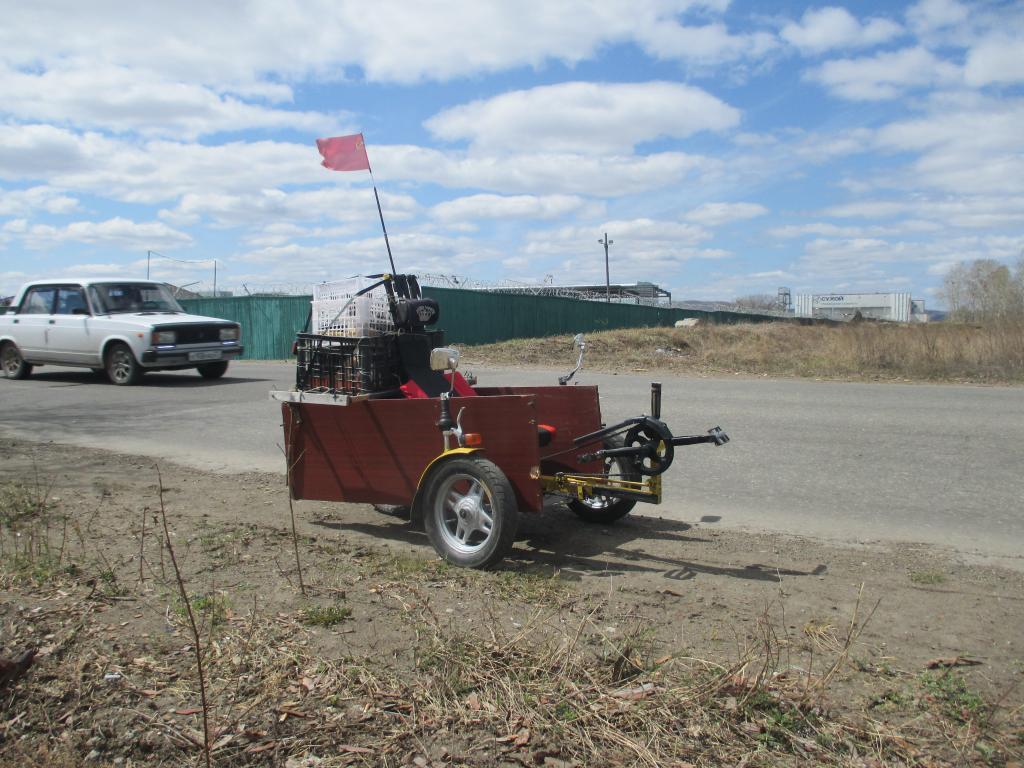

два трёх метровых рулона линолеум, жаль не подумал, что бы с фоткать. Но ещё будет возможность проделать тоже самое обязательно с фотографирую. Вот так мой мобиль помогает мне во всех случаях бытовой деятельности.
