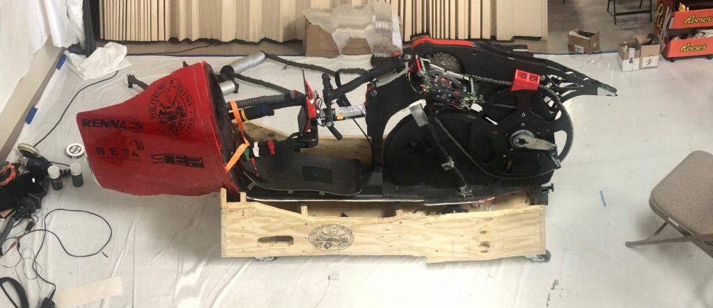

до кучи
 Заголовок сообщения: Re: Шасси стримлайнеров, что это?
Номер сообщения:#170  Непрочитанное сообщениеДобавлено: Пт сен 20 2019 21:59
до кучи
Это мне, штоли? Не понятный перегруз. Беру последний файл, ТЁЗКА!
Ставят рекорды цепями.

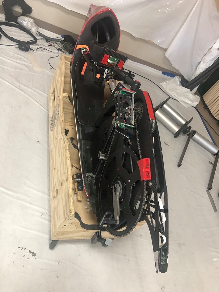

Добавлено через 7 минут 43 секунды:
Вспоможение- слева редукторный мотор сам по себе. Чтобы это значило? Не для рекордов же?

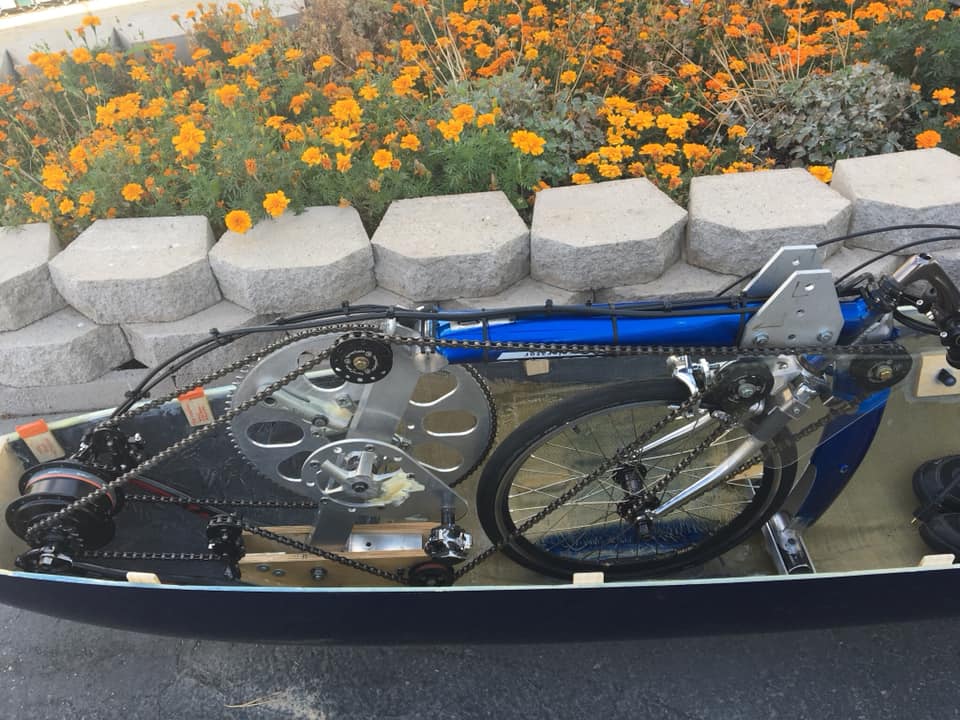

до кучи
А что это за первый аппарат и для чего там такая куча электроники? Он что, самоуправляемый?
Номер сообщения:#172  Непрочитанное сообщениеДобавлено: Пт сен 20 2019 23:56
Похоже на автоматическое переключение передач...
Номер сообщения:#173  Непрочитанное сообщениеДобавлено: Сб сен 21 2019 00:00
Точно! Электронное переключение. Правда, чёт как-то ОЧЕНЬ сложно всё...

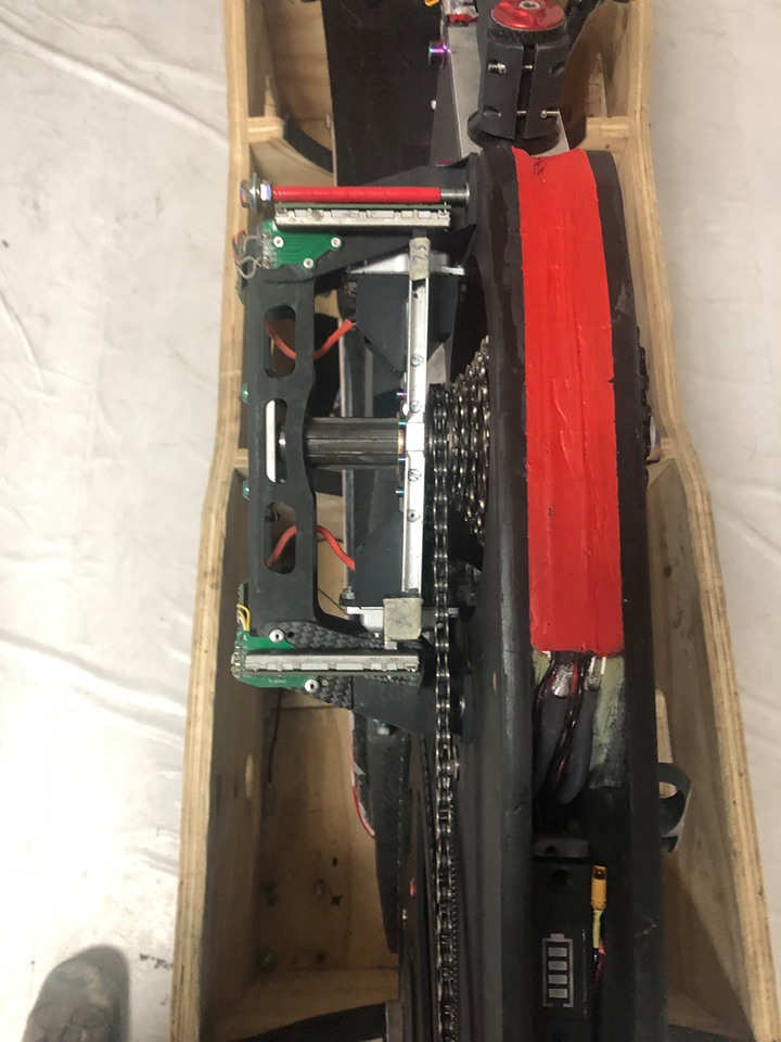

Очевидно, что промежуточная кассета смещается по валу на шлицах, и линия цепи всё время остаётся прямой, без перекоса.

Да уж, на моей Ангаре тросик заднего переключателя вообще «играет», для переключения на одну передачу вниз нужно на полтора-два щелчка натягивать манетку.

Слева это планетарка
Как она работает, не врублюсь.
Ременный вариатор мне понятен- ремень и 2 раздвижных шкивов (в скутерах), где привод от мотора. КПД такой пары достаточный, чтобы использовать. Но не человеческой силой, я так думаю.

Как работает планетарка? Передвижением шестерни по валу изменяется передаточное соотношение редуктора...
Я имел в виду беступенчастую планетарку.
Как работают шестерончастые планетарки с приводами переключения внутри вала мне известны давно. И ремонтом не одну восстановил.
И сам на них езжу.
Добавлено через 32 минуты 17 секунд:
Как работает планетарка, я поясняю на пальцах:
- рассмотрим обычный шарикоподшипник, надев его на палец левой руки
- крутанув верхнюю обойму (кольцо) правой рукой, увидим, что сепаратор с шариками вращается медленнее
- крутанув сепаратор, увидим, что обойма вращается быстрее
- имеем две скорости
- третья скорость- блокировка обоймы с сепаратором и перемещение блока на прямую передачу.
Это урок трёх скоростной передачи. Для пяти и семи скоростей набирается 2 и 3 блока планетарных шестеронок (в основном по 3), а вал не подвижен и имеет одну шестеронку.
