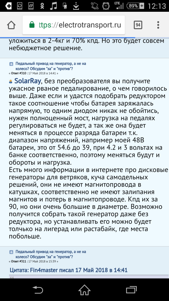

https://electrotransport.ru/ussr/index. ... 306#topmsg Ловите) Все что можно было придумать, уже было сделано до нас. в общем потери больше 50%....
Интересная тема! Постигаю потихоньку...
О, что уже нашёл! :o
Сверхэффективный генератор больших размеров, годный лишь для установки на лигерад!
Там форум горбатых, от того и отмели, но тут-то совсем другая тема! :dance: Наш случай. :mrgreen:
