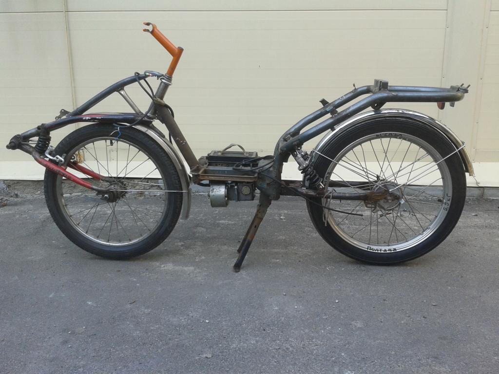

То, что надо. У меня такое, но педальный привод с подвижной кареткой.
Как добавить педальный привод на зад?
Добавлено через 10 минут 3 секунды:
То что у меня:
Добавлено через 5 минут 49 секунд:
Torsus_SD писал(а):
Ну а если надо моторколесо подвесить,
Уточнение. Редукторный мотор?
Добавлено через 2 минуты 30 секунд:
Информация. Рама со скутера, доработанная. Остальное позже.
