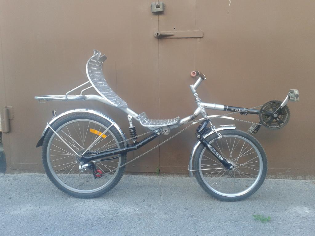

...то,что Вы хотите, это мой лигерад. Колёса 20" и 24". Он уже едет длинные спуски с отличным рулением.
Высота сиденья 530 мм, высота каретки 600 мм. Привод только задний, потому, что передок и так перегружен. Наклон спинки 45*.
Это пост №44. А пост №47-это электролигерад из темы КЭБ. Оригинальный проект, весь в роликах. Не врублюсь, кто автор проекта, чтобы задать несколько каверзных вопросов.
Весь в обводных роликах-смотрится солидно. Но цель их- понизить порокладку цепи, а заодно, и понизить сиденье. А что получилось-сиденье на уровне переднего колеса, привод задран, а рулевая с непонятным углом руления.
У меня это сделано по проще и с лучшим эффектом.

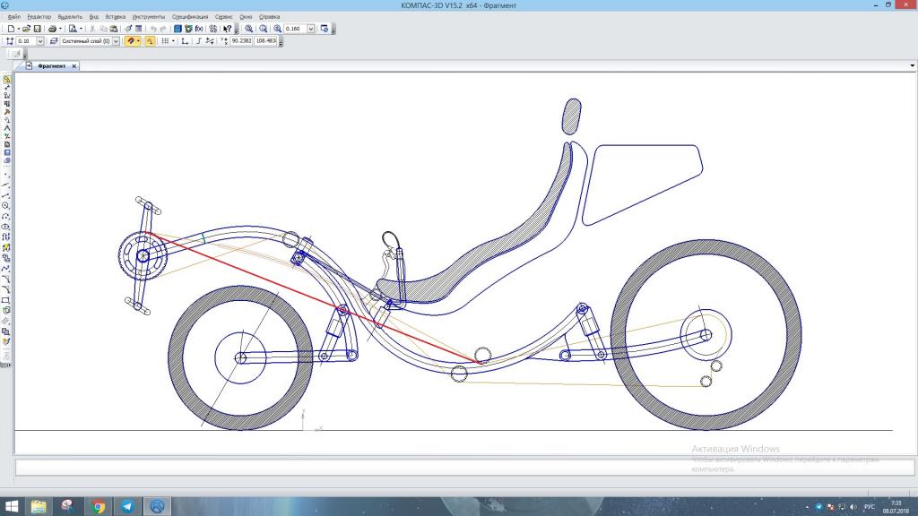

Torsus_SD писал(а):

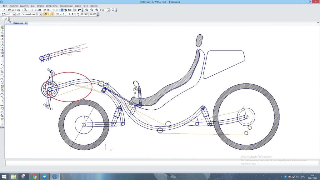

скорректировал некоторые моменты геометрии.
При повороте вилка будет конфликтовать с силовой веткой цепи.

Номер сообщения:#46  Непрочитанное сообщениеДобавлено: Вс июл 08 2018 11:31

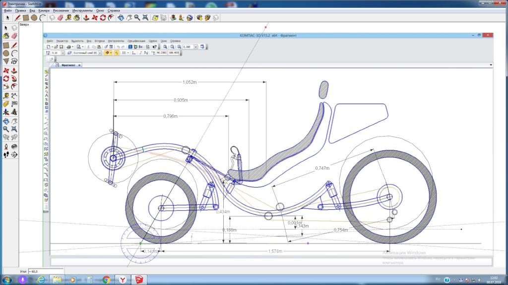

Есть нюансы:
Максимальный комфорт и эргономику даёт положение кресла от 20 до 30 град.
Максимальную аэродинамику - где-то от 10 до 20 без превращения аппарата в "только для трека" с правильным подбором подголовника, особенно - с относительно низкой кареткой.
Тебе имеет смысл для дальних перегонов по шоссе сделать угол кресла настраиваемым, скажем, градусов до 15.
Руль типа аватар (подседельный) СОЖРЁТ всю твою аэродинамику нафиг, он должен быть широким (в районе 600мм) для предотвращения конфликтов ручек управления с ногами, или иметь порядочную рычажность, что ухудшает управление - не проблема на низких скоростях, но далеко не оптимально на высоких.
Плюс удалёнка слабый конструктивный элемент и может вносить нечёткость в управление если сделать её не очень прочной и с минимальными зазорами. Решаемо, но без очень веской причины лучше не делать - тот же хомяк тебе прекрасно подойдёт.
Шатуны рекомендую короткие (мм 140-150) - это улучшает аэродинамику за счёт возможности вытянуть руки вперед без конфликта оных с коленями во время педалирования. С твоим ростом они могут быть даже эффективнее биомеханически, И позволит дополнительно опустить каретку.
С таким углом рулёжки у тебя будет адский флоп (надеюсь, ты про него прочитал?).
С другой стороны, с твоим бюджетом можно заложит хороший узел с центровозвратной пружиной для его преодоления - это реально важно, т.к. большой вес близкий к оси вращения рулевого колеса (ЦТ сильно сдвинут вперёд) делает флоп вещью, с которой НУЖНО считаться.
Насчёт расположения МК - если ты его поставишь сзади, подвеска будет работать фигово из-за огромного дисбаланса подрессоренной и неподрессоренной массы.
У меня , с похожей развесовкой на Дредноуте, подвеска сзади работает гораздо жёсче и бъёт в спину не в последнюю очередь по этой причине. С моторколесом вообще швах будет.
Стандартные аморты начинаются где-то с 150мм (по осям) на 30мм хода штока, и достать их хорошие сложно.
Реалистично брать аморты 165 на 38. И теперь посчитай, сколько у тебя будет ходов сзади и спереди при такой рычажности! Уж точно не столько, сколько ты нарисовал, и как минимум передее колесо при максимальном срабатывании у тебя будет бить в раму.
Можно, конечно, вообще забить на обычные аморты и поставить эластомеры рассчитаной жёсткости и размера под лично твой вес - это съэкономит много места, много денег и работаь не сильно хуже (а в плане обраттки мелочи - усилие страгивание - так и вообще лучше).
Проблема будет только рассчитать (как у тебя с физикой эластомеров? она довольно небанальная :)) и заказать (ибо выбор огромен, но минимальные парти обычно от вагона :)).
Зато ТО будет заключаться в ежегоднгой смене блоков резинок, которых у тебя, хе-хе, будет вагон.
Кстати да, хотя и не сильно. А почему у него такая маленькая звезда спереди, к слову?
Со сковородой на 50 цепь поднимется и конфликт уйдёт, правда может появится с креслом.
Сейчас он нае.. наплачется с проводкой линии цепи и захочет переднеприводник (и правильно сделает :)).
За это сообщение автора Balor поблагодарил: virage (Вс июл 08 2018 12:28)

Номер сообщения:#47  Непрочитанное сообщениеДобавлено: Вс июл 08 2018 12:02
С такой вилкой и в том месте - довольно сильно. Там радиус приличный.

Номер сообщения:#48  Непрочитанное сообщениеДобавлено: Вс июл 08 2018 12:42
Torsus_SD писал(а):
Думаю что каретка должна быть подвижной
скорее, регулируемой. подвижная каретка это у переднеприводников (например, Андроид-2)
замечания:
*** удаленное управление будет конфликтовать с ногами - прорисуйте лигерад с видом сверху и поймете, что тяга и ее крепление к вилке будут касаться внутренней поверхности бедер:
*** гнутая рама это красиво, но чем больше роликов и чем круче изгибы цепи, тем больше потерь.
тем более у вас силовая ветвь цепи над вилкой в гнутой трубке - это недопустимо.
силовая ветвь должна быть из прямых участков.
*** чем вызвано такое низкое расположение отжимных роликов под сиденьем?
клиренс не маловат?
а ведь дорога не ровная и вес не маленький и подвеска будет работать... так можно брюхом сесть )) а нижний ролик не защищен совсем.
рассмотрите вариант - передняя подвеска как на Андроиде и ножной привод на переднее колесо, а заднее колесо-элетромотор.
За это сообщение автора -=LT=- поблагодарил: virage (Вс июл 08 2018 13:39)

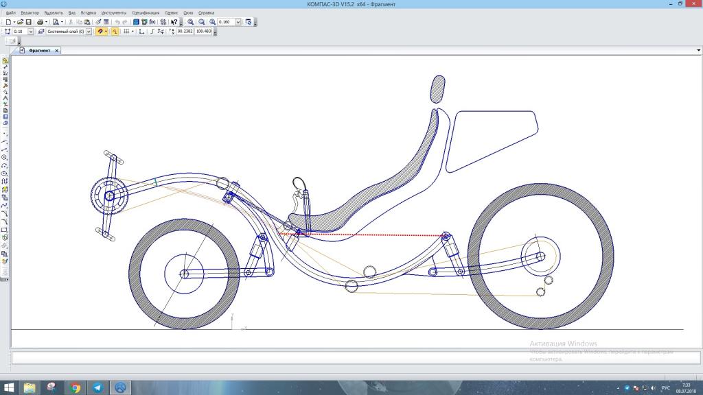

Чуток критики с советами на что обратить внимание. Погрешность в поставке размеров 2~5мм
Torsus_SD писал(а):
Убрал конфликт шатунов и колеса , выдвинув каретку подальше вперед. Думаю что каретка должна быть подвижной, как это сделано в серийных аппаратах, дабы регулировать ее расстояние до седока.
Имелось ввиду регулируемая по длине каретка? Мы называем это регулируемый БУМ. Подвижная каретка привычнее слышать по отношению к переднеприводникам. Тогда стоит заложить прямой участок для регулировки (телескопически выдвигает-задвигается кареточная труба, БУМ)
Torsus_SD писал(а):
Подумал над тем как провести цепь (посмотрел как это делают на серийных)
Пока писал пост, LT уже обратил на это внимание. Согласен с ним по максимально прямой по возможности линией цепи.
Иначе силовая ветвь трубку просто тупо изогнет углом и в этом месте будет сильное трение и потери ватт на педалирование, плюс при смене передней передачи цепь каждый раз будет пытаться заново выгнуть трубку под себя. Если делать прямой линией, то будет конфликт при повороте направо с рычажной подвеской. В идеале - пересмотреть заново, или городить отжимной ролик или аналог автомобильного успокоителя цепи (только делать так, чтобы цепь не слетала с него)

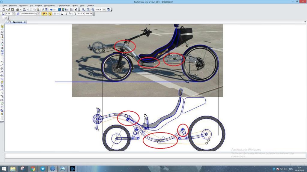

Torsus_SD писал(а):
Я уже сделал это. Мне чрезвычайно понравилась кобра оптима, она почти 1 в 1 совдала с моими более ранними прикидками, поэтому я запихнул ее в компас и скорректировал некоторые моменты геометрии.
Этот серийник я вижу почти идеальным аппаратом под мои хотелки, за вычетом того что нет передней подвески. в моем случае гео конечно другая будет, но общее положение каретки - седла - переднего колеса я сопру, дабы быть уверенным что эргономика не уедет
Опять таки LT обратил внимание на сильные изгибы. Добавлю, что выделенные места подвержены изгибающим нарузкам, т.е. рама вся "расхлябанная" будет:
У Оптимы трубы толстые алюминиевые, изгибы меньше и не такие длинные, плюс усиления имеются, а задний маятник для жесткости в параллелограмм заключен. Если есть возможность, обязательно промоделируйте изгибающие моменты рамы, солид воркс такое умеет. Иначе на скорости с загрузкой при педалировании или на неровностях дороги рама может войти в резонанс и будет ее колбасить с дерганием руля влево-вправо.
Поэтому нужно усиливать перемычкой, например:
Или кресло с опорой включать в силовую структуру с соответствующим каркасом:
Про размеры.

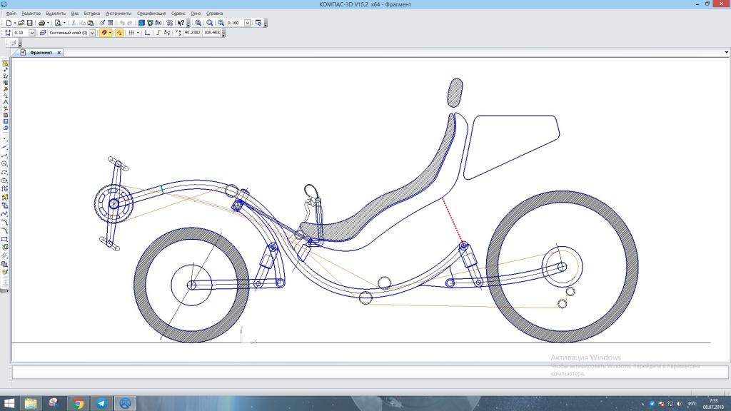

На клиренс тоже обратил внимание. Для асфальта скорее всего хватит даже при полном срабатывании подвески передней/задней/двух, а вот съезд на грунты уже может быть затруднительным. Заезд на бордюры надо смотреть, чтобы не пришлось электричку еще и сильно поднимать руками.
У вас очень далеко каретка от кресла, вы уверены, что достанете? При росте 182 мм, картека у меня относительно кресла на ~50мм ближе.
Конечная силовая ветвь цепи при срабатывании подвески чуток будет сокращаться в размерах, думал сильно, но замеры дали результат в 1%... Но при возможности отжимной ролик желательно ближе к оси вращения заднего маятника...Хотя... 1% сокращения длины может и не заметен быть...
Про управляемость.
При угле 60 градусов трейл под 14см выползает. Тут Balor уже говорил о неудовлетворительной управляемости при таком раскладе. Придется скорее всего удлинить рычаг передней подвески, что опять таки приведет к конфликту с педалями и попытке выдвинуть БУМ сильнее, что заставит двигать кресло еще вперед, чтобы дотянуться. О как!
Тут проблему надо решать тогда комплексно, возможно менять угол рулевой придется на более вертикальный.
За это сообщение автора virage поблагодарили: 2 Balor (Вс июл 08 2018 13:55), O-Witte (Вс июл 08 2018 14:21)

Номер сообщения:#50  Непрочитанное сообщениеДобавлено: Вс июл 08 2018 13:51
Конфликт шатунов при максимально срабатывании подвески можно не учитывать - если у тебя руль будет сильно повёрнут во время наезда на кочку так, что подвеску пробъёт - я думаю, конфликт шатунов будет самой малой из твоих проблем :).
Достаточно взять сэг + буквально мм 10.

Да, еще один момент, который я по себе заметил.
При смена наклона спинки в пределах 15гр я увеличивал/уменьшал расстояние до каретки. Может особенность моего тела, конечно...
Стоит подумать тогда о быстрой регулировке кресла вперед/назад на 20-30мм, т.к. БУМ сложнее регулировать, особенно при тщательно подобранной линии цепи

Номер сообщения:#52  Непрочитанное сообщениеДобавлено: Вс июл 08 2018 13:54
На малых скоростях. На больших-то зашибись, но все-таки планируется велосипед, а не мотоцикл...
Кстати да. У первого андроида Иосифа при смене угла кресла менялась ВСЯ геометрия вела, например.

Отписались главные оппоненты. И моё последнее слово:
-копируйте 1:1,
-вилку пока ставьте жёсткую, угол рулевой 66*(24*),
-оба привода назад,
-наклон сиденья пока 45*,
-при росте 174 см, расстояние от ягодиц до пяток=174:2=87 см, такая же и длина рук (87см) от плеча,
-расстояние 87+17+10=114 см до крайней педали, при вытянутой стопе,
Вилку (шарнирную) -отдельным проектом.
Добавлено через 8 минут 3 секунды:
Помощь мой файл:
Наклон в 45° для дам и пенсионеров.
The seat angle on the Scorpion FS 26 can be adjusted easily form 32 – 41 degrees.
Я стремлюсь к минимуму, жена ставит максимум.

Mazur4ak Вы утверждаете, что там 45°? На глазок градусов 35 не больше.
В идеале ТС нужно 24" + 26", но набор ободов и резины на 24" крайне скуден.
 Заголовок сообщения: Re: Дальноходный электролигерад
Номер сообщения:#60  Непрочитанное сообщениеДобавлено: Вс июл 08 2018 16:19
...пока 45*- для первых проб. У него будет колесо на 26", а можно и мопедовское на 17" (ф=550 мм), точно не помню, может и больше.
