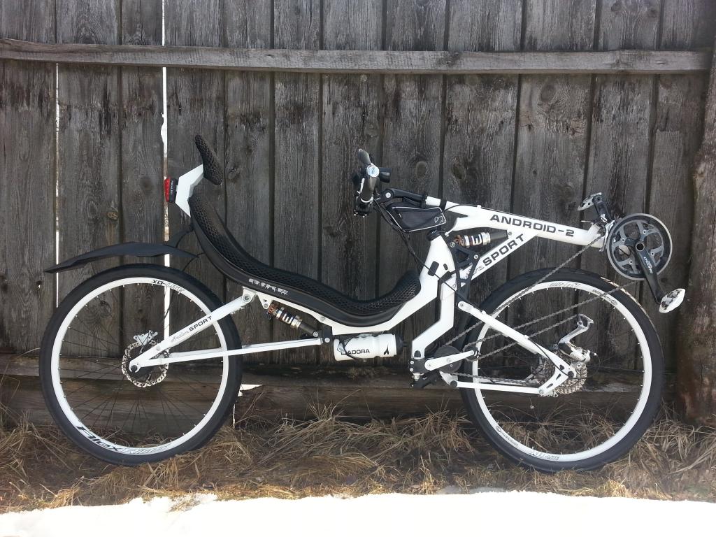

не один раз упоминали Андроид-2.
а если поменять ТЗ и сделать переднеприводной (педали) лигерад с задним электроколесом?
 Заголовок сообщения: Re: Дальноходный электролигерад
Номер сообщения:#27  Непрочитанное сообщениеДобавлено: Чт июл 05 2018 21:56
Ха, мне много раз советовали так сделать :-) И встало бы все без проблем, акум под сидением..естественно, так я никогда не поступлю! :-)

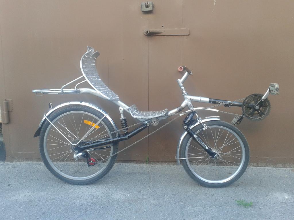

Выбрал колеса 20 и 26'. Рычажную подвеску с рычагом примерно 1 к 3, и ходом 100 мм. Хотелось бы видеть посадку... - примерно ту которую занимает человек в шезлонге. Никак не могу определиться с рулем -
...то,что Вы хотите, это мой лигерад. Колёса 20" и 24". Он уже едет длинные спуски с отличным рулением.
Высота сиденья 530 мм, высота каретки 600 мм. Привод только задний, потому, что передок и так перегружен. Наклон спинки 45*.
НИКАК не спроектирую складной руль.
Добавлено через 5 минут 40 секунд:
Угол рулевой 66* (24*).
Добавлено через 5 минут 12 секунд:
Обновился ноутбуком "hp"- НОВЫЙ.

О, интересно. Сразу вопрос - видно что плоскость педалей и ног, и плоскость колеса при повороте будут совпадать. Колесо будет шаркать по пяткам/шатунам, и это ограничивает угол поворота. Как на практике выглядит этот конфликт?
Номер сообщения:#35  Непрочитанное сообщениеДобавлено: Сб июл 07 2018 02:19
У меня этой практике пока нет. Но и конфликта нет, практически. А если зарулить, то проезжать по энерции, поставив педали горизонтально.

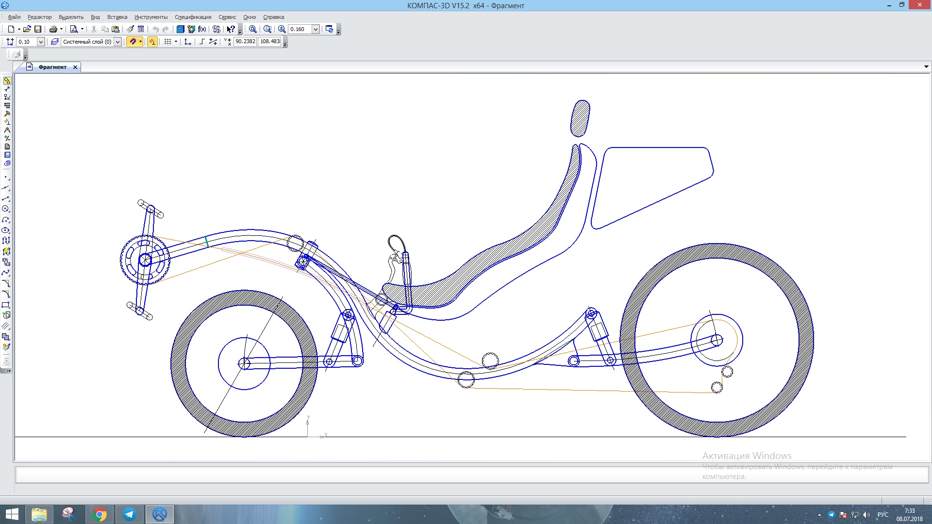

Я накидал общий эскиз проекта, совершенно не окончательный - это просто эскиз, рисуя который я рассуждаю на тему *
Это ни то, ни сё. Рычажная передняя подвеска- реальная у меня. Прокладка цепи-там же. Привода-педальный и электро, только задний. И легче и проще.

Вот фото ездящих нынче лигерадов с рычажными передними подвесками:
За это сообщение автора Jozef поблагодарили: 2 Mazur4ak (Сб июл 07 2018 19:08), O-Witte (Сб июл 07 2018 19:39)

ЗАСТЕКЛИТЬ пластиком обычные щитки. И привычнее и проще, если на просвет.
Вспомнил, такие есть. Проблема будет в мытье. У меня щитки обычные, присуствуют везде, и справляются со своей двоякой миссией.
Добавлено через 3 часа 48 минут 1 секунду:
Есть ещё узкая шарнирная вилка В, Мазурчака на колесо Ф 20". См. пост №447 в теме на странице 2: "Спидометры, сварочные аппараты, ну... и лигерады". Выложу заново, доработав систему.

Покажите всё о своих электро байках.
А там ничего особо интересного нет. Модернизировал до упора хардтейл, в конце выглядел так, около 1квтч. Вначале был 500 втч. Экспериментировал с разными батарейными корпусами.
https://pp.userapi.com/c633431/v6334319 ... pNEPf4.jpg
Собрал полностью кастомный спеш потом, с 2500втч на борту.
https://pp.userapi.com/c840730/v8407305 ... Eso5kE.jpg
Почитать о нем можно тут. https://pikabu.ru/story/yelektrobaykspe ... 7#comments
Повпитывал инфу с форумов, посмотрел где кто как решает те или иные технические задачи. Сделал новый чертежик, в общем то тоже прикидочный, но чуть более подробный
https://pp.userapi.com/c831308/v8313082 ... xesEM8.jpg
https://pp.userapi.com/c831308/v8313082 ... 3zWgUg.jpg
Убрал конфликт шатунов и колеса , выдвинув каретку подальше вперед. Думаю что каретка должна быть подвижной, как это сделано в серийных аппаратах, дабы регулировать ее расстояние до седока.
Подумал над тем как провести цепь (посмотрел как это делают на серийных)
Подвеска 100 - 100мм. Думаю ее будет вполне достаточно
Склоняюсь к рулю - аватару. Есть ли с ним подводные камни?
Склоняюсь к тому что, похоже, придется выносить назад и привод цепи и моторколесо. Из за того что перед и без того перетяжелен в такой компоновке.
Выглядит как отличная идея, кресло на шарнире. Это позволит регулировать его наклон, а также позволит сделать грузовой отсек под креслом, и в самом днище аппарата - батарейный отсек. Поднял кресло - забрал сумки с грузом. Поднял кресло - вытащил батарею за лямки, унес заряжаться ( в моем текущем эвеле батарея выдвигается вбок для подобного функционала)
За подголовником сделать сумку для легких вещей, она же мини - обтекатель, она же точка монтажа очень крупного красного габаритного огня. Понравилось как в оптиме это сделано... ну и отлично выглядит.
