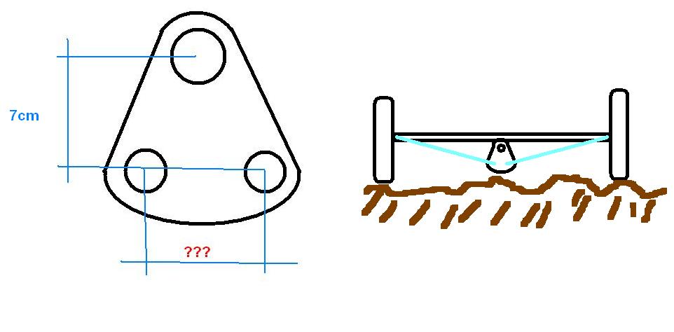

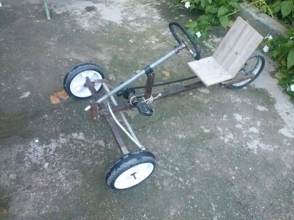

Привет всем!

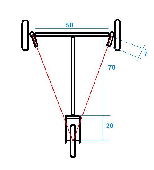

Решил малышу собрать обратный велотрайк.
Заранее прошу не пинать, новичок на форуме и в велостроении.
На сегоднешний день собрана рама(из трубы квадратного сечения 2,5х2,5см), установлено заднее колесо, переднии колеса(пластиковые от детского китайского трехколесника), сделал шкворни с (углом Акермана, и длиной 0,14
от растояния между ними) ,конструкция легкая как и планировалось, и крепкая (подомной прогибается чуть чуть)
Поставил "балку" на шкворни. Сам покатался с горки, рулил передвигая балку руками, все замечательно вышло(даже лучше чем представлял).

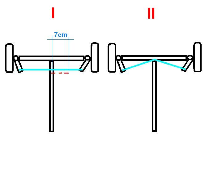

Сегодня решил поставить руль. И беда. Ход "балки шкворней" от центра в стороны по 7см, если ставить трапецию то получается она будет очень близко к поверхности земли(кочка , камень и конец рулевой) Ставить трапецию выше не могу так как там по центру проходит труба рамы.Сделать не трапецию а крючок тоже не получается у меня, так рулевая колонка занижена (сиденье тоже занижено) Еще вопрос Можно ли сделать как на варианте II на рис, не потеряю я ли угол Акермана при этом?:(
Что посоветуете товарищи с рулевой?

А что мешает от рулевой колонки ещё одну тягу до колеса пустить? А которая у тебя "балка" пусть остаётся передавать усилие на другое колесо. На Газели так сделано и ничего, рулит. При этом эту доп-тягу можно уже куда тебе угодно пропустить и изогнуть по форме можно, разве что прочнее её делать надо будет.

Ну и дальше - а что мешает поперечную тягу сделать ПЕРЕД балкой?

Сейчас машинка в стадии покраски. Фото старо. После покраски пару доработок. Плюс корпус.
Добавлено через 9 минут 33 секунды:
Спасибо за советы

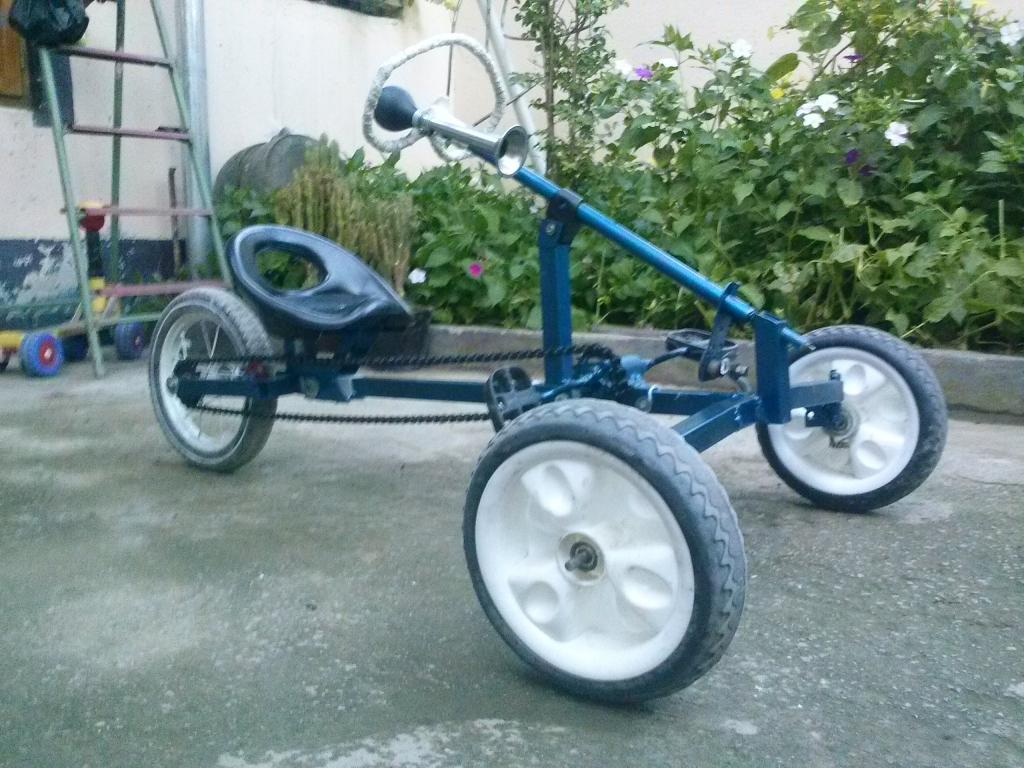

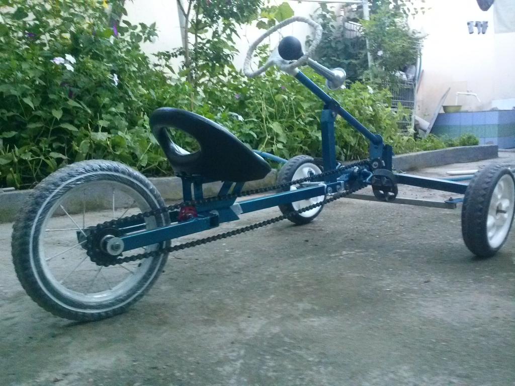

Засенил сидушку
Укоротил 'нос' немного
Покрасил
Правда руль пока перетянул черным материалом
Осталось сделать корпус
Положил глаз на аллюминиевые трубки
И думаю чем бы лёгким обтянуть каркас корпуса

Что посоветуете товарищи:
1.Сделать квадратную морду с квадратными фарами( вид аля кроссовер)и отдельное заднее крыло
Плюсы: есть материалы на реализацию, и делать не долго, легкий вес
Минусы: вид
2. Делать вид аля T-rex (максимально точные пропорции уже не выйдут так как ноги за передними колесами а не в переди них)
Плюсы: ви
Минусы: будет более тяжелым, дольше делать, ну и обтягивать чем уже ничего в голову не приходит

А реально круто выглядит!
Как "водитель", доволен? :)

обтягивать тканью.
чтобы ткань не мокла и не собирала грязь -несколько раз сбрызнуть ее силиконом из баллончика (в автомагазинах по 100 рублей)

Сиденье заменить на сиденье со спинкой.
Кузов никакой не делать. Можно просто спереди просто решётку радиатора пластмассовую от автомобиля прикрутить.
Может быть сделать поинтереснее трансмиссию и багажничек/подножки сзади.
И да, перед покраской я бы облизал это всё болгаркой.

Спасибо всем за советы
Что касается:
Сиденье-поставил то что нашел на рынке, а так да, хотел "обнимающее" сиденье
Облизать болгаркои- прошелся только щеточкой, зачистным не стал рисковать, боялся утоньшить металл ну и силовые швы тоже не рискнул зачищать- свариваю не профессионально
Добавлено через 3 минуты 6 секунд:
Можно дорабатывать вечно, особенно на бумаге
Решил сразу делать, а изменения уже делать на новых моделях
А что с трансмисией не так?

Доволен малыш)) если раньше прогулки необходились без велосипеда, то теперь даже выити в магазин " за хлебом" без руля, для малыша кажется невыполнимым))))
Добавлено через 5 минут 15 секунд:
В местах посадки сиденья и рулевой колонки на фото видно чтото белое - это целофан , что бы не содралась краска, так как покраска не только для эстетики но и от корозии.
Задняя резина тоже в целофане.
Лишние целофаны уже устранены
Можно же взять бутылку от пепси, вырезать из неё прямоугольник, согнуть буквой П и воткнуть вместо этого "целофана". Краска не пострадает, а эстетика улучшится.
Кстати, под такими "целофанами" очень охотно скапливается вода, которая потом долго и старательно способствует появлению коррозии.
