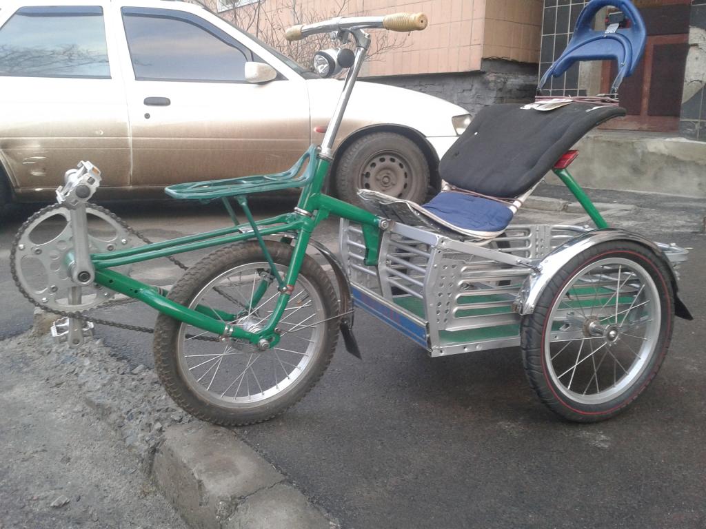

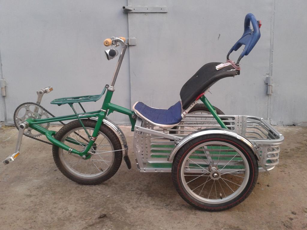

 Заголовок сообщения: Велотачка В.Мазурчака
Номер сообщения:#1  Непрочитанное сообщениеДобавлено: Пн дек 18 2017 20:35
Автор: Мазурчак Владимир
Категория: веломобили

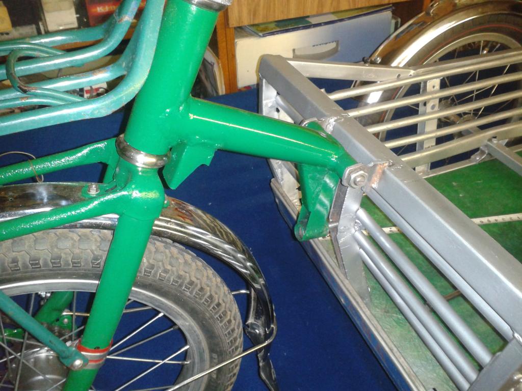

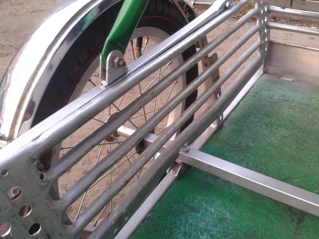

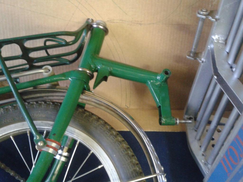

Год создания: 2015...2017
Тип транспортного средства: переднеприводной трайк
Основное назначение: транспорт индивидуальный, перевозка грузов
Передняя подвеска: нет
Задняя подвеска: нет
Переднее колесо: 16"
Заднее колесо: 2х16"
Рама: передняя-силовой треугольник, задняя- пространственная ферма- кузов
Материал рамы: сталь
Масса: 23.5 кг
Тип трансмиссии и наличие передач: цепная, ведущая звезда 51Т, ведомая- 17Т на планетарной 3-х скоростной втулке
Размеры: колея 560 мм, база 690 мм, высота каретки и низа сиденья по 390 мм, наклон рулевой 64*, наклон спинки сиденья 45*, наружные размеры кузова- ширина 450 мм, длина 735 мм
Особенности, отличительные черты транспортного средства: под сиденье, спереди кузова есть горизонтальный осевой шарнир, а ниже, болтовой фиксатор, которые дают возможность менять угол руления при тестировании, а ещё и разделять веломобиль на две части
Плюсы: компактный грузовичок с максимальной нагрузкой в 100 кг (с водителем), или ручная тачка (без сиденья и руля), но с откидной тягой
Минусы: нет задней подвески, а в перспективе- "кузовной" маятник с использованием осевого шарнира, мешает руль при посадке-высадке
Текстовое описание, пройденный путь, доп.информация и т.п.: в веломобиле (с передним колесом на 16") есть возможность устанавливать подвесной электропривод, когда возникнет такая необходимость, в тёплою пору до 300 км в месяц максимум

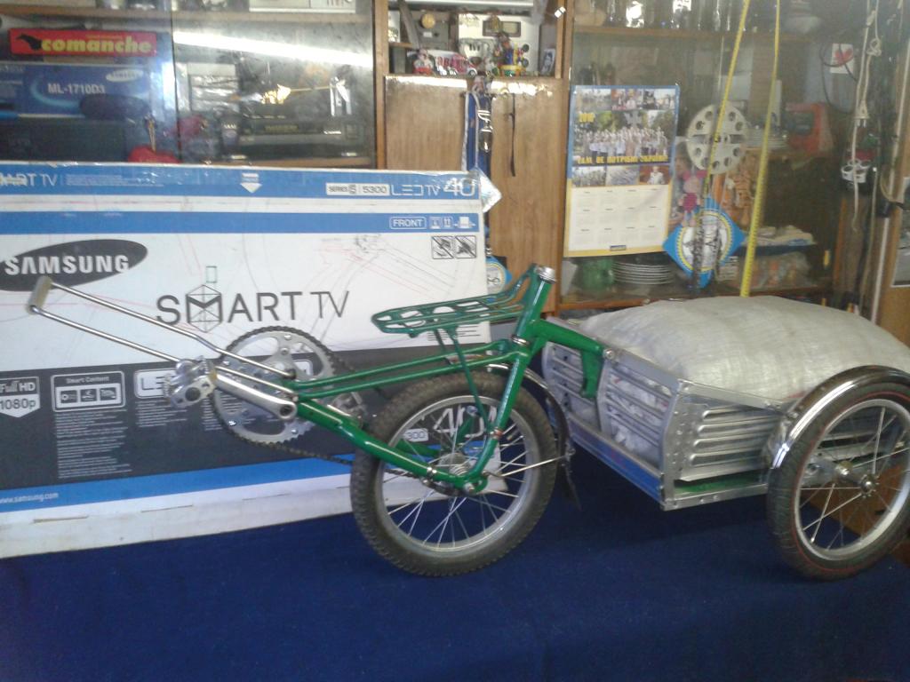

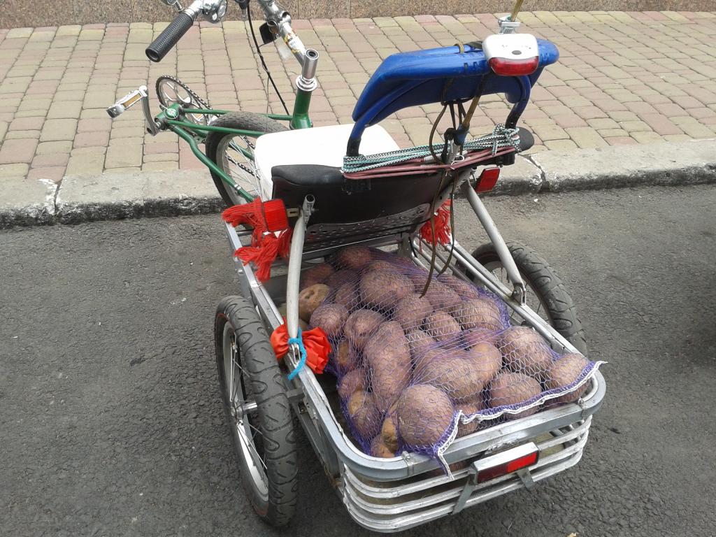

Перевозка картофеля с рынка (до модернизации)
Комментарий к файлу: 20 кг по 4.50 грн/кг

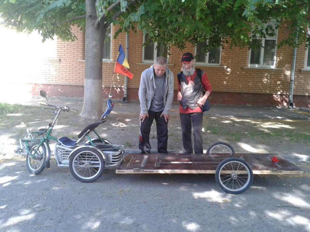

Импровизированный прицеп:
У друга музыканта скоро солидный юбилей. Он хочет его отметить во дворе одноэтажки, двор захаращен,чистим, но на 20 чел. гостей не хватает мебели. Решили сделать 2 стола, а в качестве столестницы использовать две двери шириной в 90 см. Одна дверь из моего подвала. Тяжёлая, и вопрос стоял, как перевести?
Прикрутил мост к дверям двумя шурупами, а колёса снял с "Мини-версии".
Зацепил переднюю часть проволочной скруткой через два отв.,просверлённые на краю двери, а скрутку закрутил по серёдке заднего борта велотачки с возможностью гибкой связки. И 2 км плоскача проехал успешно на удивление опешивших друзей.
Груз доставлен:

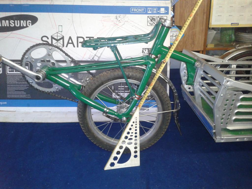

"Велотачка" имеет завертикаленную рулевую для удобства посадки.
Пост №1, последний файл. Замерил угол руления, это 22*. Проверял на спусках без рук. Держит дорогу прямо. Имеет коррекцию на кривизну профиля дороги. Т.е., шарнир руля вварен наклоном влево "на глаз"и как раз. На плоскаче тянет влево, но не ощутимо.

Номер сообщения:#8  Непрочитанное сообщениеДобавлено: Пт янв 27 2023 16:02
Здравствуйте, коллеги-велоконструкторы. Скучаю, жду творческих обсуждений. Езжу на Велотачке весь сезон.
В 2023 году в августе у меня будет дата "88 - 88". Сколько мне лет?

Номер сообщения:#10  Непрочитанное сообщениеДобавлено: Пн янв 30 2023 10:38
Сообщения: 468
Откуда: Москва ВАО
Поблагодарили: 31 раз.
Flevo Bike (модернизируется)
Приветствую!
Интересная конструкция. Компактно и функционально.
Хватает ли тормозного усилия на уклоне? Тормоз только на переднем колесе? Всё-таки это грузовик.
Материал кузова частично алюминий?
Беспокоит узел крепления заднего моста к кузову.
