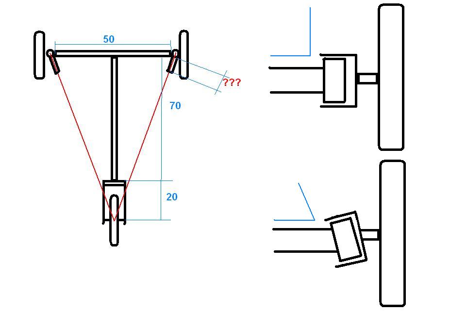

Привет всем. Купил: железную трубу 2,5 х 2,5см (кажется тяжеловата будет, аллюминий варить не умею), колеса, фривел, педали, цеппь.
Цель - обратный велотрайк.
Проект можно сказать еще и не начал. Вошел в ступор, не знаю как реализовать крепления передних колес- что бы было просто ну и главное не утежелять конструкцию. Ребенку 3.5 года

Обратный велотрайка - это тэдпол, судя по упоминанию передних КОЛЁС? Это весьма небанальное начинание, непростое даже для экспертов - привет всяким сходам/развалам и Аккерману. Лучше сделайте дельту с одним передним колесом - можно вообе с подвижной кареткой, это еще проще.
 Заголовок сообщения: Re: Почему никто ничего не делает?
Номер сообщения:#203  Непрочитанное сообщениеДобавлено: Вс май 06 2018 22:07
T-REX писал(а):
Вошел в ступор, не знаю как реализовать крепления передних колес- что бы было просто ну и главное не утяжелять конструкцию. Ребенку 3.5 года
Лет до 6 вам с головой хватит трубы 20х20х2.
Крепление передних колес для тадпола - наилучшее: консольные втулки. Поскольку ребенок мал и вес его мал, можно обойтись осями из болтов М10х100 мм, приварив головки болтов к П-образным кронштейнам из полосовой стали 30х3-4 мм. Во втулки колес устанавливаются подшипники типа 100/200 (зависит от выбранных вами втулок). Фиксация на валу двумя гайками. Тормоза тут излишни, хватит одного заднего.
Скорости у вас невысокие. Теорию Аккермана можно упростить: шкворни поворотных колес просто должны смотреть в центр задней оси. Длина шкворней 0,14-0,16 от расстояния между ними.
В общем, разберетесь.
спасибо! но это совсем не то что хочет ребенок) велосипеды у него есть и двух и трех колесные, он хочет видеть/ощущать впереди два колеса)
согласен
спасибо, узнал много нового
вот на этом этапе я и завис, изготовить вручную конструкцию на подшипниках сложновато (сложновато для меня ,кажется что у меня получится громоздкая конструкция - тяжелая)
попробую сделать две конструкции - на подшипниках и как реализовано в китайских детских трехколесниках (пластиковые прокладки между подвижными частями)

Общие черты всего велотрайка
Знаками вопроса обозначил как раз те пластиковые прокладки\втулки как на китаиских велосипедах...
плюсы у такой конструкции быстрее,легче в изготовлении
пластик конечно же разрушается за 3 сезона - достаточно не мало , притом что и заменить не составляет труда.

Если вам большая точность не нужна, можно сделать такой поворотный узел.
Берется отрезок трубы ВГП ДУ15*2,5 (2,8).
Внутрь вставляются две гайки удлиненные М8*24, навернутые на длинную шпильку или болт так, чтобы на 2-3 мм выступали за пределы трубы.
Гайки обвариваются по периметру к торцам трубы.
П-образный кронштейн с приваренной осью М10 закрепляется болтом М8 и двумя гайками М8 с взаимным натягом.
Узел готов.
Недостаток - небольшой боковой люфт между болтом и гайками, из-за чего передние колеса будут иметь небольшие поперечные биения. Зато ресурс однозначно выше, чем у пластиковых прокладок.
Отрезки трубы привариваются к передней балке. Шкворни привариваются к П-образным кронштейнам.

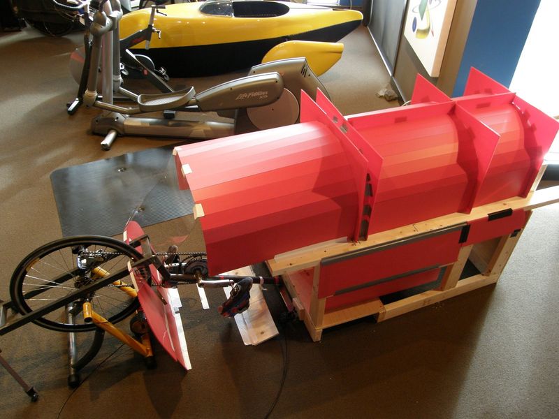

Из чего можно "слепить" такую облицовку как кроме стекловолокна? Чтобы не дорогая была и лёгкая. Есть в задумках сделать каркас и натянуть на него дермантин, вот только не знаю сколько туда металла уйдёт(всё о весе переживаю, так как будет не електро а веломобиль, для ребенка)
Номер сообщения:#210  Непрочитанное сообщениеДобавлено: Вт май 29 2018 14:37
Сотовый поликарбонат(coroplast) и скотч. Но она будет скажем так, несколько более угловатая. Зато линии сгиба являются рёбрами жесткости и вполне могут заменить металлический каркас.
Если постараться, можно и более округлые формы получить:
Фото отсюда.
За это сообщение автора dim поблагодарил: T-REX (Сб июн 02 2018 00:25)

Длина шкворней 50*0,14(или 0,16)=7(или8)см
а развал какой сделать? перпендикулрно или под какимто углом?

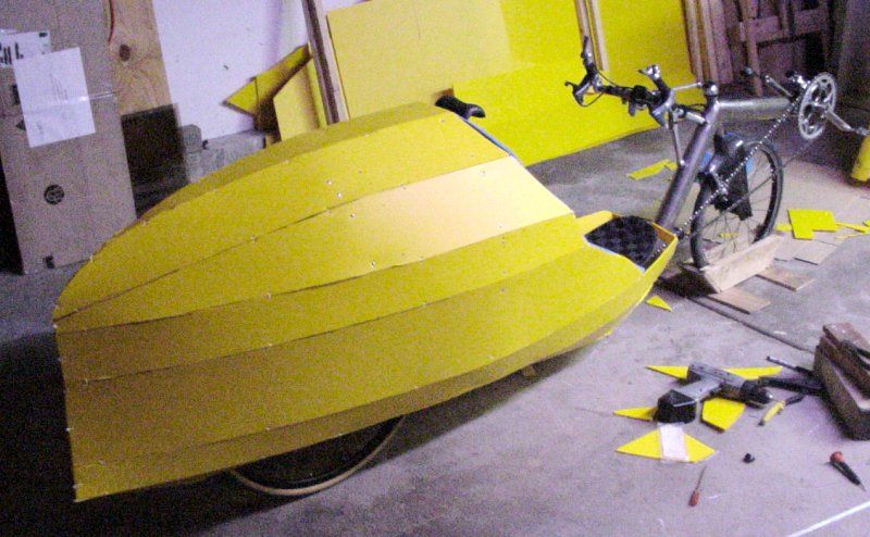

T-REX, ищите именно coroplast, он обычно около 3мм толщиной и весьма жесткий и прочный. У меня на работе они даром достаются, набрал пару десятков листов 1.2 х 1.0 м. Я как раз делал из него защиту сиденья от дождя. Но имейте в виду, что нередко попадаются совсем сопливые, видимо гораздо меньшей плотности, такие не подойдут.
0-02-05-d66dde365c004d7ade4f10e76c872c2a00282465afbff62917c93b18d451db4a_91ac89ed.jpg

Толщина 4мм, квадратный метр весит от 800 до 650 грамм. В 4-5 раз легче фанеры той же толщины. Если площадь кузова 2 м2, то вес будет 1.5 кг - у Ульяновского кажется обтекатель Тетивы больше весит.
