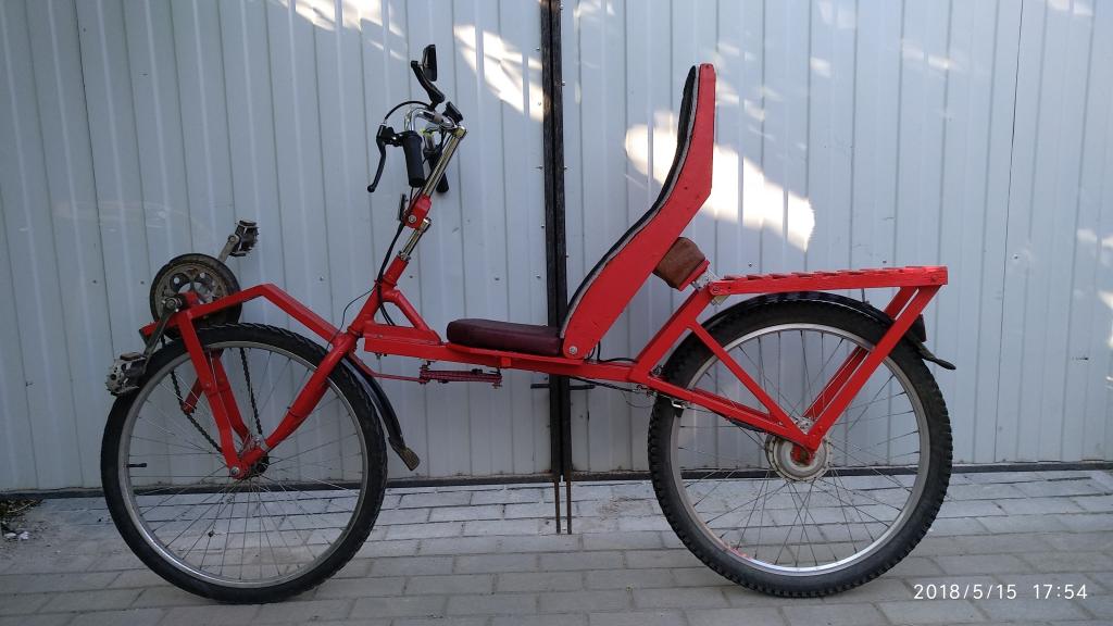

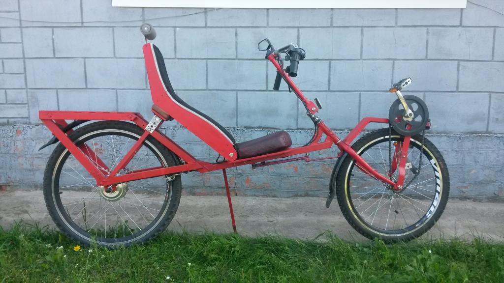

Достаточно длительный период используя лигерады в повседневной эксплуатации, на основании своего опыта, предлагаю вариант, как можно сделать управление лигерада с передним приводом и подвижной кареткой лёгким, удобным, простым в освоении. Для этого нужно несколько условий.
1. Нужно что бы бум был не длинным, примерно 35 см. от рулевой колонки до центра каретки. Это уменьшит плечо рычага, вес бума и всего треугольника. Значит и инерцию. Часто бум делают значительно длиннее.
2. Каретка должна быть расположена как можно ближе к колесу. Если провести вертикальную линию от оси переднего колеса в верх, то желательно что бы каретка уходила от этой линии вперёд в зависимости от угла наклона рулевой колонки на 5 - 10, максимум 12 см. Не больше. Такое положение каретки уменьшает её амплитуду, по сравнению с вариантом когда каретка установлена перед колесом. Исключает конфликт колеса и ног при поворотах и так же уменьшает инерцию. Дополнительный плюс - звёздочка не выступает за габариты колеса.
3. Очень желателен, даже необходим, стабилизатор рулевого управления. Такого типа, который создаёт противовес переднему треугольнику с приводом, возвращает его в прямолинейное положение. Он помогает удерживать руль при поворотах, уменьшая требуемые для этого усилия и делает легче возврат руля. Кроме этого он удерживает колесо от заваливания во время остановок, что значительно увеличивает удобство при эксплуатации лигерада.
4. Угол наклона рулевой колонки может быть 45 - 55 градусов. Это делает реакцию на руле от давления ног на педали мало заметной.
5. При такой длине бума и расположении каретки, сиденье придётся сдвинуть к заднему колесу, дальше от рулевой колонки. Это уменьшает нагрузку на переднее колесо и рулевую колонку. Поворачивать руль станет легче. Что бы колесо не проскальзывало, нужно подобрать длину лигерада так, что бы центр тяжести был примерно в центре базы. Нагрузка на переднее колесо останется достаточной. Если же ставить заднее колесо с электроприводом, то центр тяжести можно сместить ещё больше назад, уменьшив длину лигерада и нагрузку на переднее колесо. Дополнительный плюс - увеличивается расстояние между рулём и спинкой сиденья. Садится на лигерад и вставать становится удобней.
6. Я не ездил на лигерадах с рулём типа "аватар" и не могу утверждать однозначно, но считаю что на лигерадах повседневного пользования лучше использовать не его а обычный, верхний руль. Он более удобен в повседневных поездках. На него удобно крепить зеркало заднего вида, велокомпьютер и т.д. Лигерад с таким рулём удобнее катить. Держась за такой руль на лигерад удобней садится и вставать. Потянув за руль можно приподнять спину от спинки сиденья при проезде неровностей дороги. В положении руля как на фото, руки располагаются удобно, достаточно низко. Кисти рук находятся в естественном положении. Лигерад с таким рулём проще освоить. Проще и его конструкция.
Я не могу сравнить управляемость моих лигерадов с управляемостью других лигерадов с передним приводом. Сравнивая с велосипедом, я не замечаю существенных различий в быстроте и лёгкости управления. Возможно это привычка. Что бы составить о управляемости полное представление, желательно что бы его протестировал человек который ездил на разных типах лигерадов и хорошо разбирается в теме. Но и на лигераде с углом рулевой 45 градусов,колесом 24" и на лигераде с рулевой 55 градусов и колесом 26" на которых управление сделано по описанным выше рекомендациям, удобно маневрировать и комфортно управлять во всём диапазоне скоростей. IMG_20180515_175442.jpg

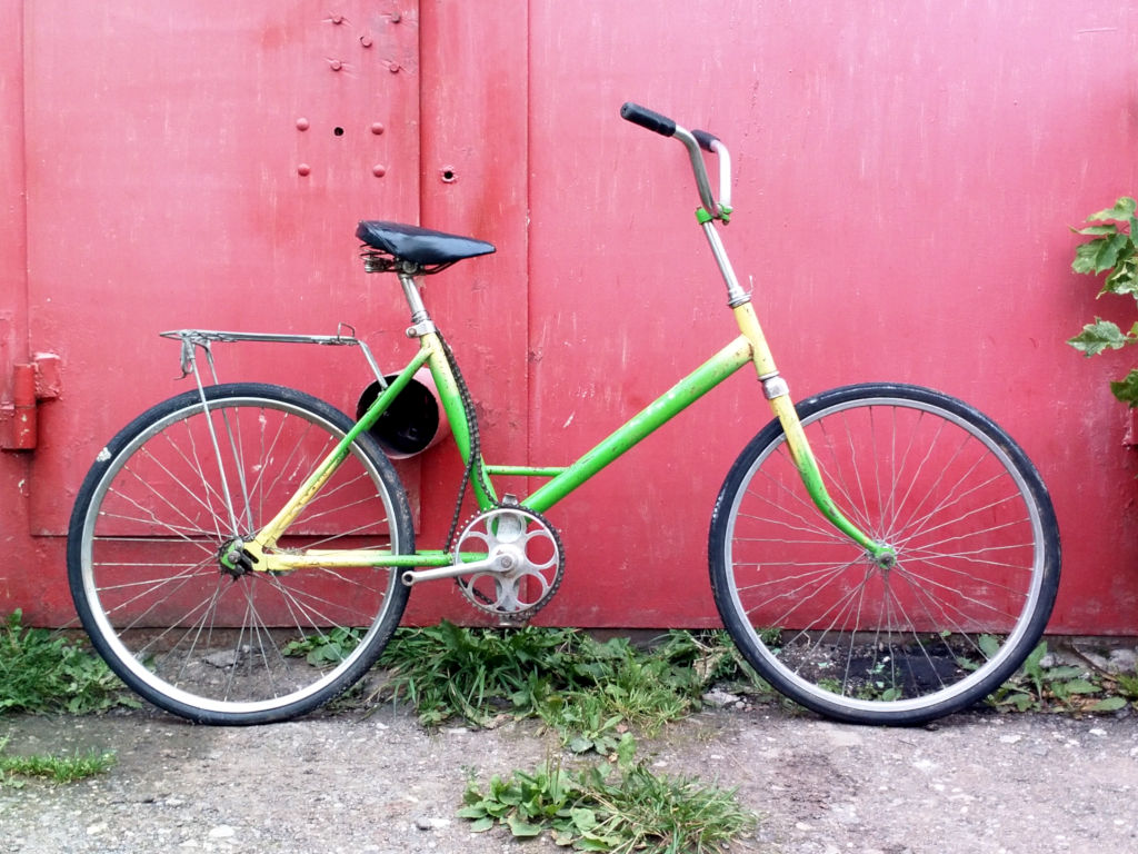

Я всё думаю переделать свой старенький «Салют» в переднеприводник а-ля Крузбайк, только без переделки рамы.
Комментарий к файлу: Салют
Комментарий к файлу: Т50
Так-то вроде ничего особенного, только изобрести регулируемый передний треугольник и крепление кресла?
