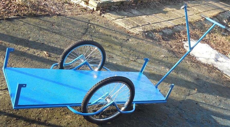

Забыл добавить еще две конструкции. Одна была заказана для транспортировки катамарана на речку или озеро. Ее к стати можно использовать для транспортировки одного или двух велосипедов к примеру для жены и ребенка, или для тренировочных поездок секций велоспорта. Вторая уж очень понравилась моему коту. Он с нее не слазил даже когда я ее вывозил со двора. Та которая понравилась коту, была отправлена в Одессу. Там ее должны были обшить каким то материалом.
Что мне понравилось, так это боковые фрагменты крепления колёс. Однако, параллельность колёс под вопросом. И ещё опорное колёсико.
Первый вариант тележки наиболее удачен, но по дизайну относится к детским каталкам.
"Забыл добавить ...", например, тележку для перевозки старых холодильников на металлолом.
Тележка моей "Велотачки" весит 11.5 кг вместе с колёсами. Посмотрите конкурс 2017.
Кто Вы, откуда будете? На файлах- двое.

Спасибо за Ваше внимание. Меня зовут Виктор из Павлограда Днепропетровской обл. По поводу параллельности колес, то сварку делаю в сварочном приспособлении в котором выставлена общая ось. Поэтому тележки очень даже легки на ходу. При разгоне вес в 60-100 кг. почти не чувствуется, но при подъеме конечно ощутимо но зато на спуске нужны хорошие тормоза. У меня есть страничка на ютюбе. В поисковике ютюба нужно набрать Виктор Вивчар. Там я заснял и процесс сборки и процесс испытаний где перевожу 135 кг. Собрал все канистры в доме и заполнил водой для этого испытания. Но одного преимущества думаю Вы не смогли оценить. Ибо на фото его не видно. Это возможность за пару минут снять борта и отсоединить дышло и она готова для транспортировки в легковом автомобиле или для хранения даже на балконе многоэтажки. Это очень удобно для любителей рыбалки. В ней легко вмещается даже приличная надувная лодка и еще куча всякого иного инвентаря (палатка, канистра с водой и тому подобное).
Что касается дизайна, то он хоть и защищен патентом на пром образец, но честно говоря я над ним не очень то работал. Чисто сделал для того чтобы потом не возникало вопросов, что я у кого то содрал дизайн. Всем посетителям странички спасибо за внимание к моей конструкции.

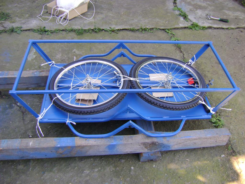

1. Конструкция велотележки дефективна в плане транспортабельности. Т.е. доставка её "Новой Почтой" в другой город практически невозможна. А это - огромный, принципиальный минус. Поэтому конструкцию необходимо переработать, сделать раму разборной (н-р, на пластинах с болтовым креплением) с таким расчётом, чтобы в разобранном виде и со снятыми колёсами ВСЯ велотележка помещалась в плоский брикет толщиной около 10 см. Тогда уже можно говорить о какой-либо транспортабельности и перевозке заказчику в другой город.

Уважаемый Юрий! У меня нет проблем с отправкой вело прицепов. Хоть по Новой почте, хоть другими перевозчиками. Только одна проблема с Новой почтой, это их желание залесть своим клиентам в карман. Долгое время я отправлял тележки в основном Новой почтой. Но по истечению довольно длительного периода они заявили что упакованную для транспортировки тележку нужно обшивать обрешеткой из дерева. Они конечно делают это сами исключительно в главном отделении, которое находится в конце города и в результате стоимость перевозки обходится клиенту в 3-4 раза дороже других перевозчиков.
Добавлено через 9 минут 53 секунды:
На других перевозчиках такой проблемы вообще не существует. Мои тележки уже ездят почти в каждом крупном городе.И все они были отправлены перевозчиками. Пару тележек типа рекламный вело борд ездит даже в Приднестровье.
Добавлено через 59 минут 49 секунд:
По поводу сайта, то у меня есть сайт и там есть все цены и вся гамма вело прицепов. Есть даже канал на Ютюбе где уже более 100 000 просмотров и 112 подписчиков. Там видео сборки вело прицепа, видео испытаний, видео от моих клиентов, ребят из Винницы, где они ездят с рекламным вело бордом. Ссылка на сайт https://inteh.all.biz/
Ссылка на канал в Ютюбе https://www.youtube.com/user/wiwchar11/ . А что касается цен, то я обязательно выставлю их для обсуждения. Огромное спасибо всем принявшим участие в обсуждении моей темы.

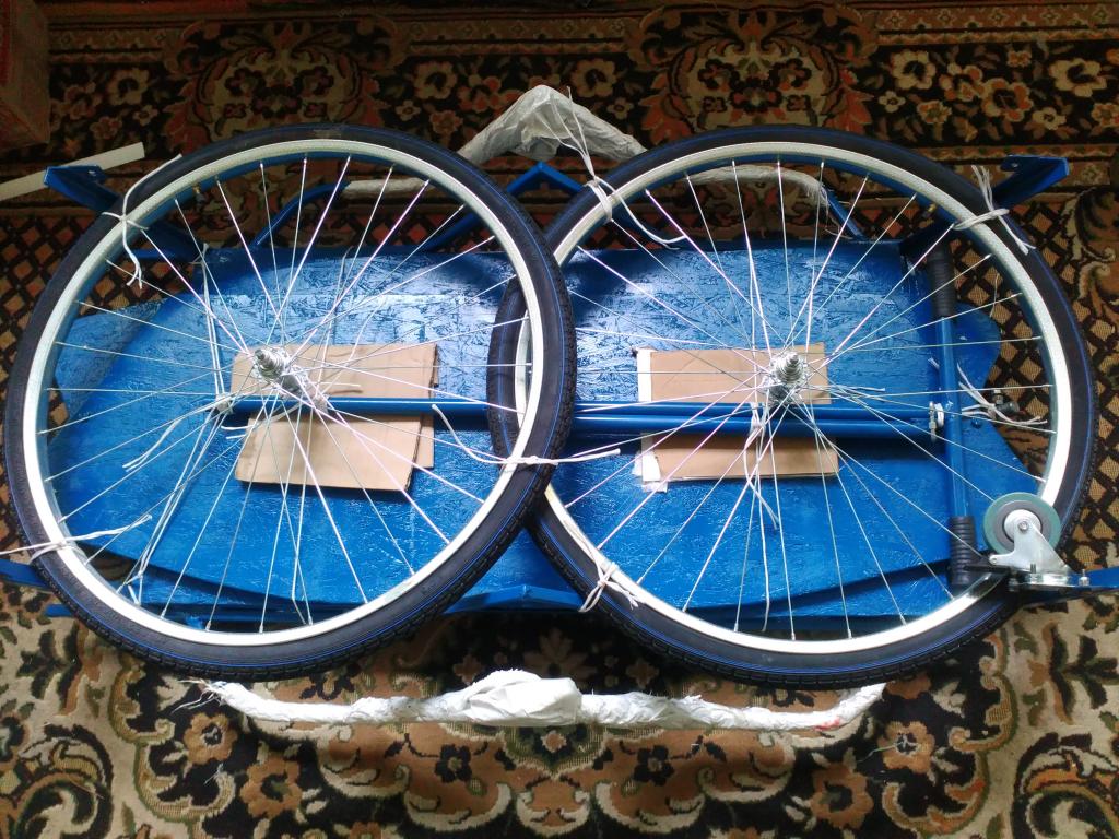

Комментарий к файлу: Фото снято на Новой почте.
