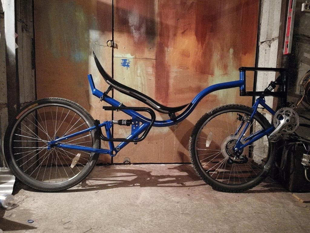

Вот это брутальный квадраташок спереди!.. :-) Можно будет мегасупермэн Олега воткнуть!
Добавлено через 21 минуту 7 секунд:
А вот верхнее ухо переднего аморта надо бы усилить, может оторвать!

Видос первого тестового выезда, часть деталей временная:
https://vk.com/video430076766_456239028
Назвали "Дредноут" :)
Добавлено через 11 минут 53 секунды:
З.Ы.
Крепление аморта тоже пока временное.
что-то сильно мотыляет передок!...
 Заголовок сообщения: Re: Полноподвесный FWD MBB с подвеской типа URT спереди.
Номер сообщения:#24  Непрочитанное сообщениеДобавлено: Ср май 02 2018 23:11
Человек второй раз в жизни за МББ сел, руль без ручек и прикручен чуть ли не хомутами, что ты еще хочешь :).
Тут важен сам факт что всё влезло и педалируется!

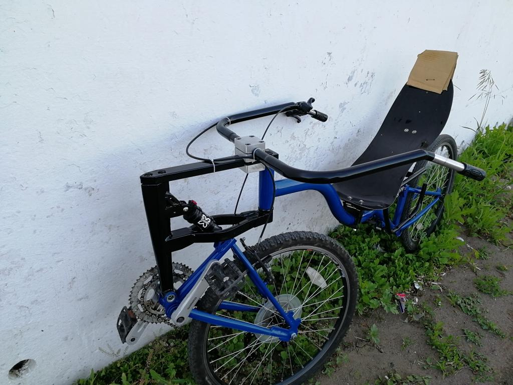

Номер сообщения:#27  Непрочитанное сообщениеДобавлено: Вт июн 05 2018 23:22
Проект выходит на финишную прямую! Остался руль, обкатать и получить :)
какое симпатичное привидение!

Balor напомни для чего такое решение в лежачей технике, из-за переднего привода, скорости, подъема..?
Ммм, какое конкретно?
"Прямой угол рулёжки" - для отсутствия флопа.
Передний привод - для короткой линии цепи и жесткой консрукции, плюс см. мои (и не только мои) теории про "силовой руль".
Подвеска - ну, сам понимаешь. (URT - для простоты конструкции и использования "донорских" запчастей.)
