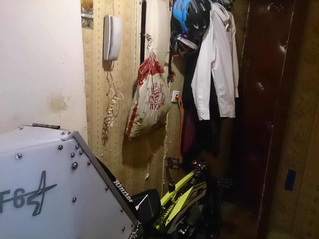

Может мне показалось, но белый цвет обтекателя сильно контрастирует с общей цветовой гаммой Ринзлера (см. фото у пальмы). Прямо крикливое яркое белое пятно какое-то! Может, оперативно задуть его краской из баллончика, оставив только логотип из нержавейки (хотя не знаю, как ляжет краска на голый пластик без обработки наждачкой)? И заодно чуть обрезать и тоже закрасить блестящий брызговик на заднем колесе "а-ля "Украина". Т.е. надо перенести внимание зрителей с большого белого ящика на, собственно, сам лигерад. Как-то так.
И самое главное: сделай хоть одно фото, где ты сидишь на Ринзлере. Покажи полную перспективу! Тут интересно совместимость человека с конструкцией, общие пропорции, а не отдельно взятый выставочный экземпляр. Насколько голова в шлеме выше обтекателя и т.д.

Красить не надо: поверзность феноменально устойчива к загрязнением и царапинам: ради этого стоит помучиться с резкой и гибкой, проклиная весь мир. :)

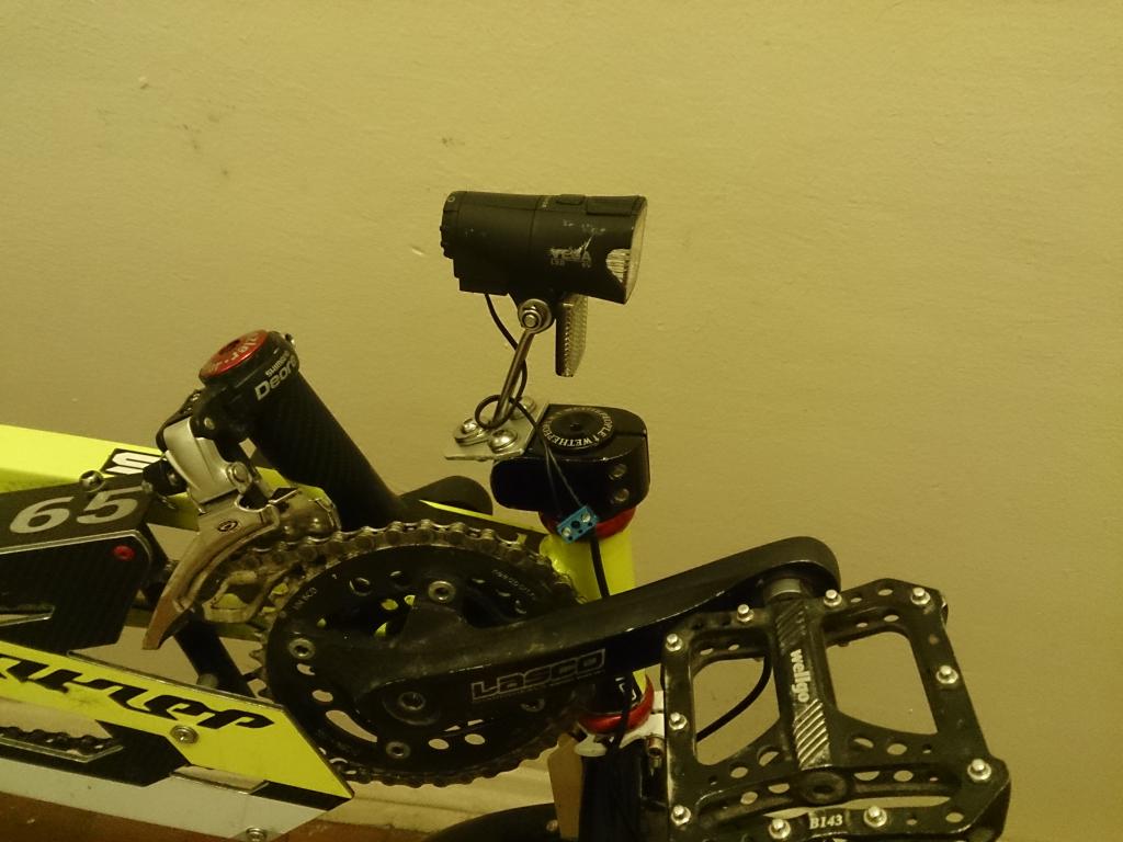

Лигерад сегодня получил генераторный свет, правда пока только передний. С задним - заморочки.
Фонарь теперь стоит на штоке вилки, и светит туда, куда рулишь. Непривычно пока , но думаю полезно.

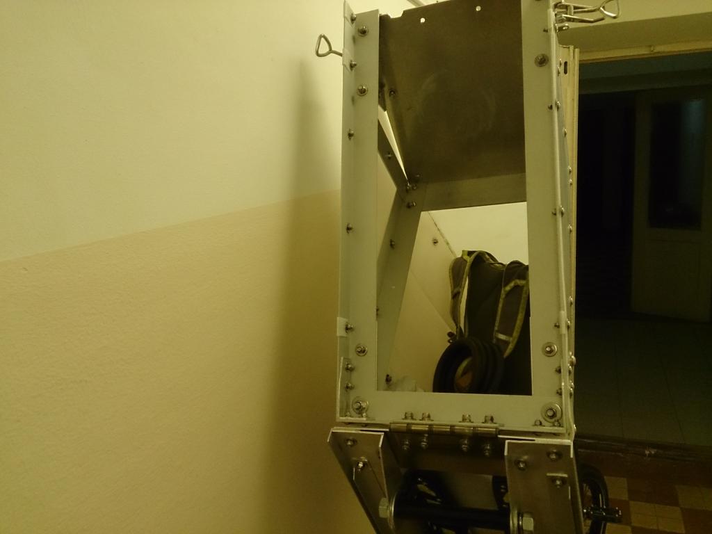

Радость правда быстро закончилась, когда подкатил к двери подъезда... Блин! Нести на этаж, да ещё и с продуктами. Выкладывать неохота...
Что ж, впёр с матюгами, оббивая хвостом стены и выворачивая запястья.
Надо что-то придумать для оптимизации переноски лигерада на руках. Дополнительные ручки что-ли изготовить и провернуть куда?
А то обидно, что такой экономичный на ходу лигерад так сложно носить. :?

Дима, я думаю главной причиной первоначальной тупости Ринзлера были вовсе не тормоза, а ты. Точнее - твоё физическое состояние. Не спать три ночи, жрать что попало и когда попало... это реально потеря 20-30 % мощности. Ну, и насчёт аэродинамики... Думаю, эффект есть, но он на уровне статистической погрешности. А все твои хвалебные вопли можно списать на твою бурную эмоциональную натуру, не более. Я предпочитаю инструментальный контроль, а не эффект плацебо. Так что извини! "Не верю!" (Станиславский).
Жутко понравился фонарик, который синхронно поворачивается в повороте. Но тут сразу же и облом - на трайке-то мелкого мельтешения рулём нет, поэтому данная проблема мне не знакома.

ura, любой фонарик на любом горбатом, закрепленный на руле будет "мельтешить" (но это для тех, кто как паралитик дергает руками, либо фонарь с очень узким пучком)
идеально катать с двумя - один фонарь на руле, второй на рулевом стакане, а еще идеальнее - с тремя - третий на шлеме.

У меня в детстве на "Украине" был фонарь. И ничего там не мельтешило, не раздражало. Да и сейчас на трайке аналогично. Поэтому и удивился так неожиданной проблеме. А зачем настраивать узкий луч света? Дорогу надо освещать, пусть, возможно, не так ярко, но пятно должно быть хотя бы метр в диаметре. Так что либо Дима "нервный" , либо Ринзлер дёрганый (что маловероятно, т.к. база то достаточно длинная).
