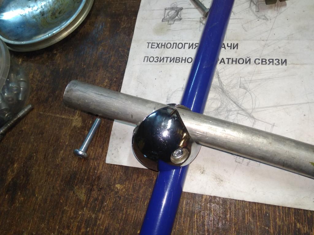

Джокерный соединитель двух труб
Дешёвый - 45 руб., но только на трубы 25 мм. Мяса в нем много, конечно, но вид приличный. В общем, нечто такое можно изготовить при желании.

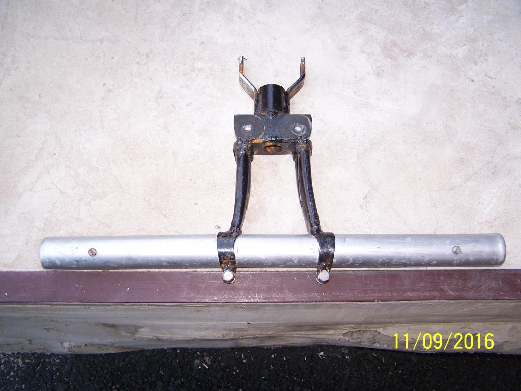

Подвеска "Мини версии". Может пригодится.
Добавлено через 11 минут 2 секунды:
Полка с отверстиями под рез. втулки автом. реактивных штанг. Или рез. втулки из вакуумных шлангов(+) пружины. В этом (последнем) варианте наилучшая, очень мягкая подвеска-хорошее дополнение. Недостатков- без них.
Добавлено через 9 минут 48 секунд:
Я рассматриваю в качестве вариантов подвески только подвеску Стовбунского и торсионы - как наиболее компактные.
Для экономии веса (и прогресса), рассмотреть мою подвеску и Вашу. Проверить обе графически и выложить сюда.
Комментарий к файлу: Мост: ал. труба со вставками, ввинчиваемые полуоси. Параллельность колёс.

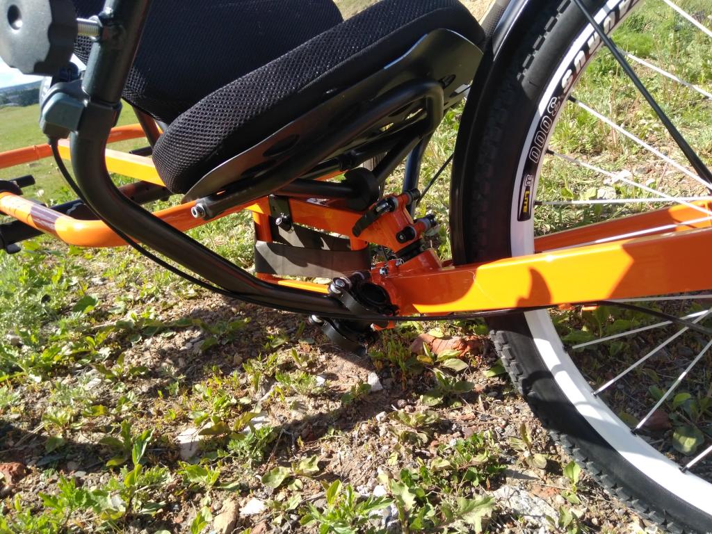

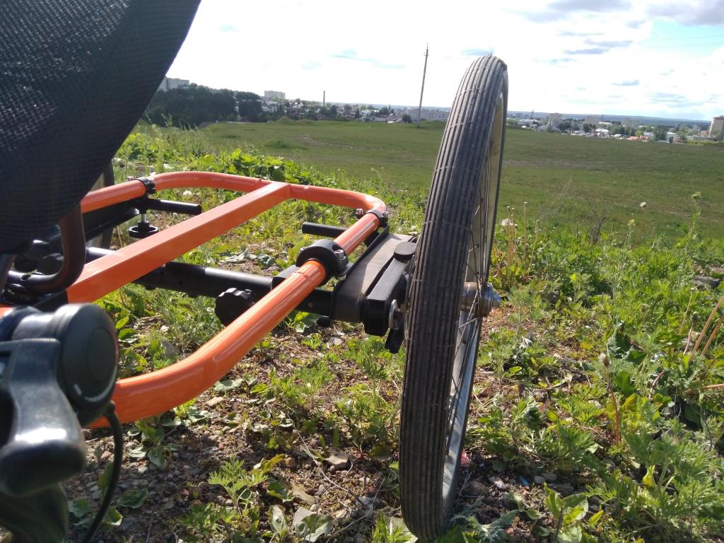

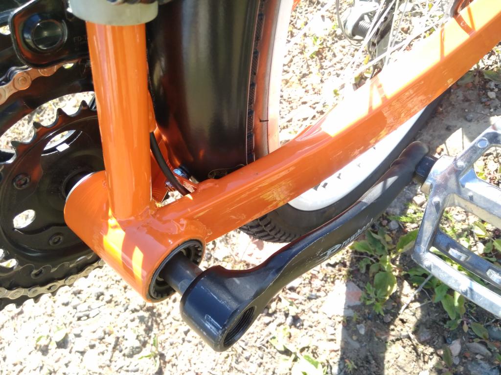

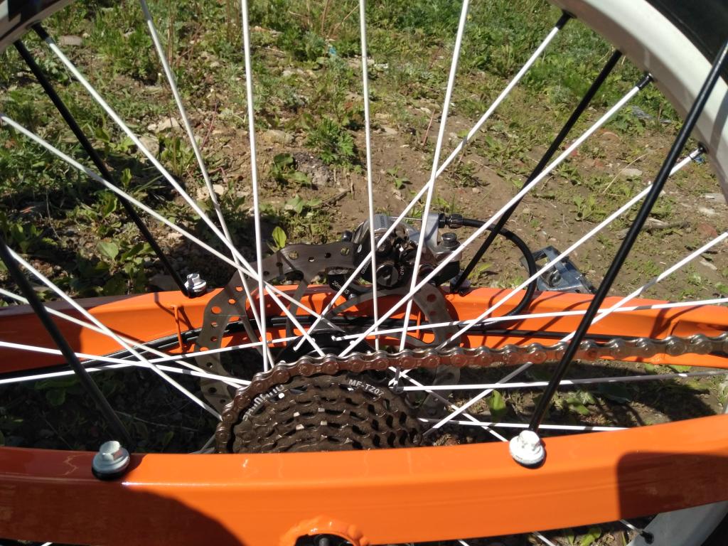

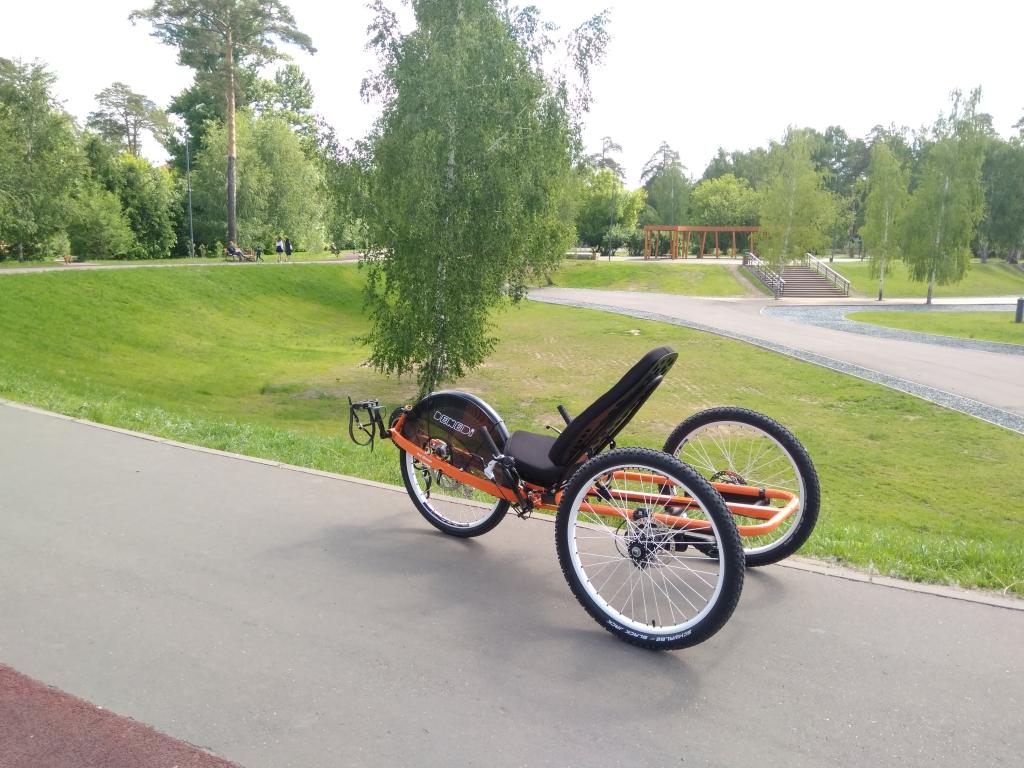

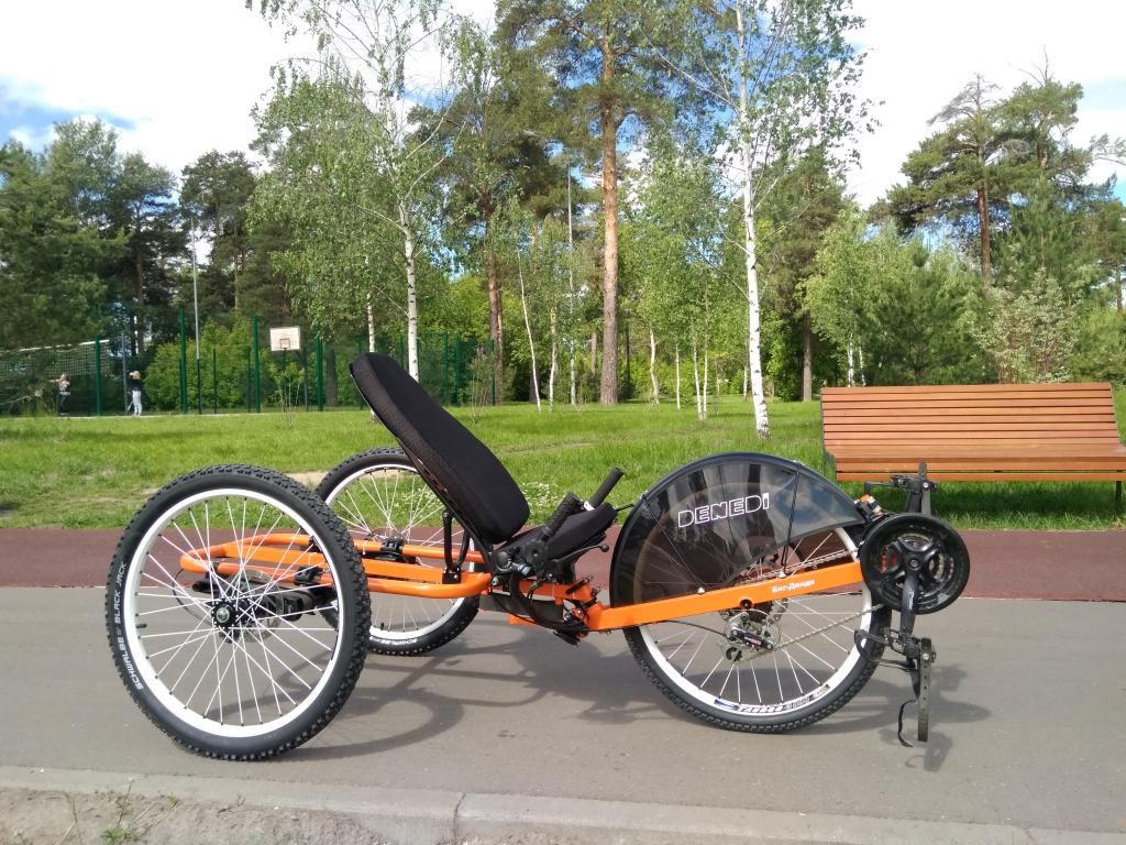

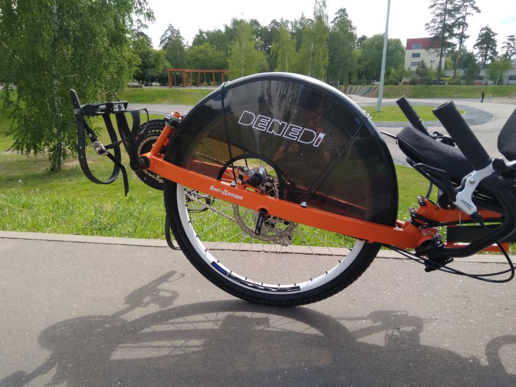

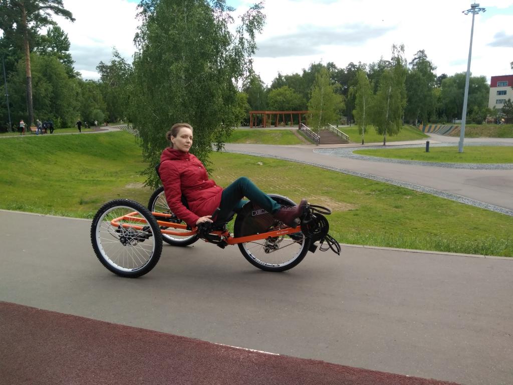

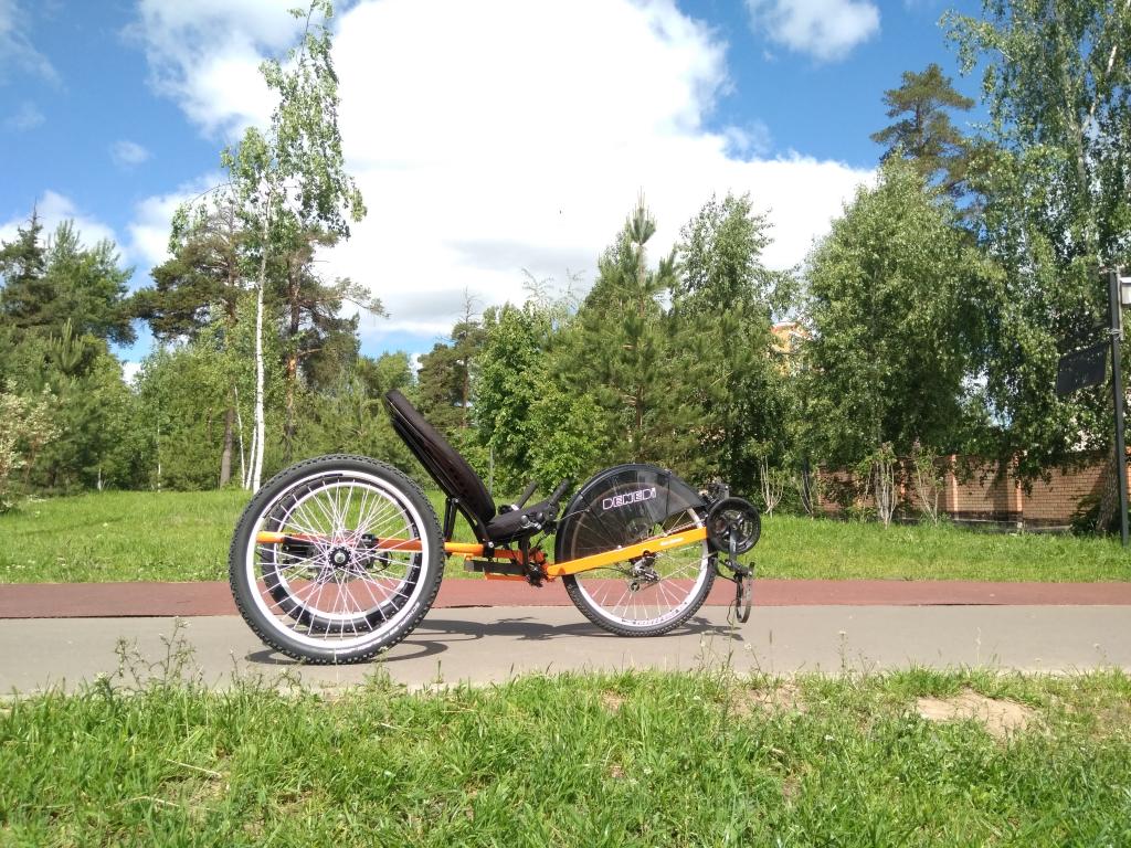

Готовый трайк.
Задний мост заимствован у Бурлака26, но здесь его можно сдвигать по раме изменяя колесную базу (играть положением центра тяжести в треугольнике устойчивости).
Тросы к переднему тормозу и переднему переключателю проведены по внутренней поверхности левого пера рамы (оно вогнутое по всей длине, как вы помните):
Реализован "центратор" руля:
За это сообщение автора Denis Silantiev поблагодарил: O-Witte (Сб июн 16 2018 22:57)

Номер сообщения:#39  Непрочитанное сообщениеДобавлено: Вс июн 17 2018 11:56
Видео
[youtube]http://www.youtube.com/watch?v=DNKuqrp0RDQ[/youtube]
Добавлено через 4 минуты 34 секунды:
Не совсем практичен щиток на колесе, грязь будет просвечиваться, мыть затруднительно
Ты прав, конечно, но это самый темный из доступных листовых монолитных поликарбонатов. В будущем планируется изготовление колпака из двух половин из ABS методом вакуумной формовки. Мыть не трудно - отстегнул передний блок, снял колесо и получаешь удобный доступ к внутренностям колпака, в таком состоянии его можно и ванной помыть.
