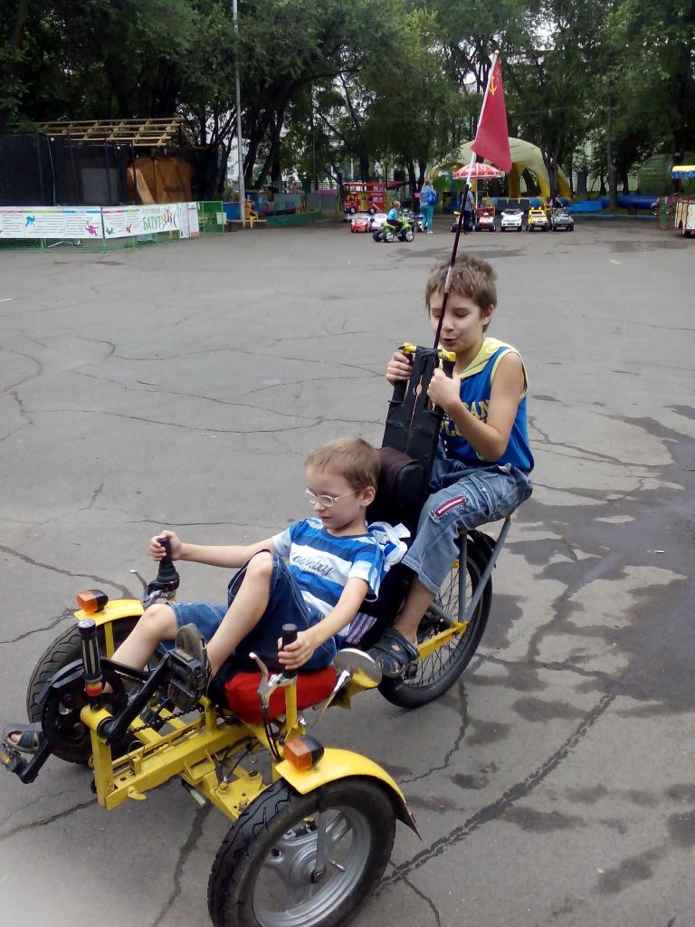

Я так понимаю что если дела пойдут у Андрюхи хорошо в плане он сможет пока ездить на детском то ,через лет 5 ваш трайк ему будет интересен.Это такая реальность.Ольга купила промышленный детский трайк ( не мой),который я постараюсь подогнать под нужные требования
На втором фото видно как шести летний мальчик едет на мобиле и везёт 10-ти летнего пассажира. Так, что до педалей 9-ти летний достанет без всяких дополнительных подставок к спине.

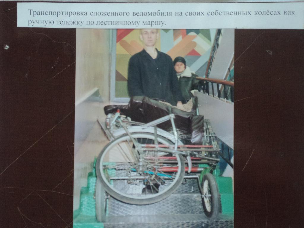

На видио в ЮТУБЕ видно как сложенный веломобиль может въезжать в проём с узкой дверью (или в пассажирский лифт, или в дверной проём балкона, или подъезда) и там же можете увидеть как его транспортируют по лестничному маршу. А если он ещё будет облегчён, то и женщина сможет его опускать и подымать, по лестничному маршу на второй этаж.
На первом фото показана эта операция, но с ВМБ-100, а они с ВМБ-401 почти идентичны, в сложенном виде.
В конструкциях складного веломобиля, моделей ВМБ, с двумя передними колёсами при любой регулировки расстояния до педалей, по росту, ось вращения шатунов педалей ни когда не меняется, по высоте и находится на уровне верхней кромки сидения.
На конструкции ВМБ-401, "Тандем" не будет ни каких проблем сделать руль с которого можно будет управлять веломобилем.

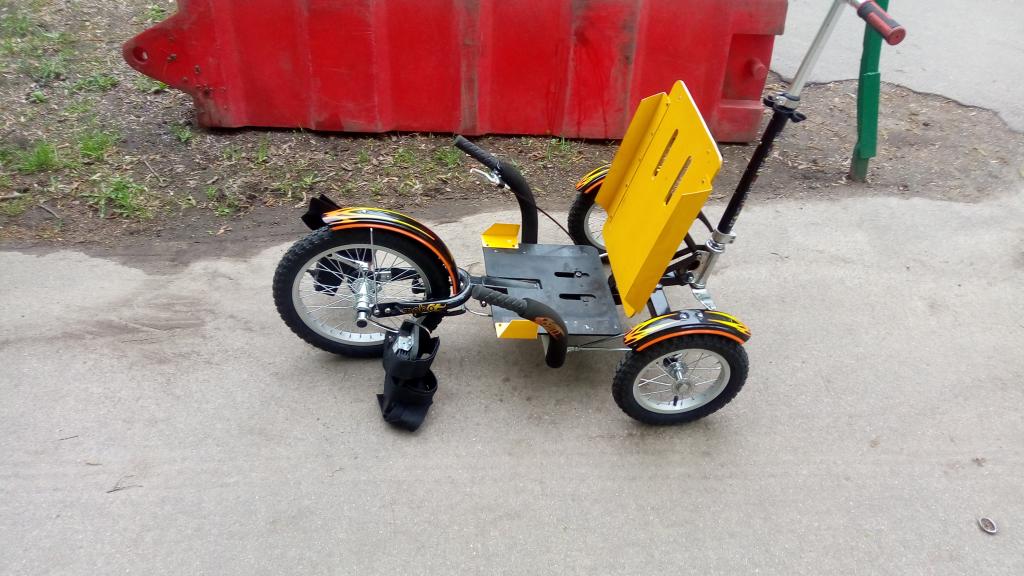

Хотелось бы посмотреть на этот трайк. И в какую копеечку он им обошёлся? Скиньте фото.
 Заголовок сообщения: Re: Закажу веломобиль для ребёнка с ДЦП 9 лет Москва
Номер сообщения:#23  Непрочитанное сообщениеДобавлено: Вс мар 18 2018 23:53
Добавлено через 3 минуты 30 секунд:
Вот такой трак,сидение отдельно,теперь под него нужно изменить спинку и сидение и поставить руль для мамы.
Добавлено через 4 минуты 1 секунду:
Привод на прямую на колесо ,есть свободный ход.Парень пока сам плохо крутит ,ему скорость не нужна.

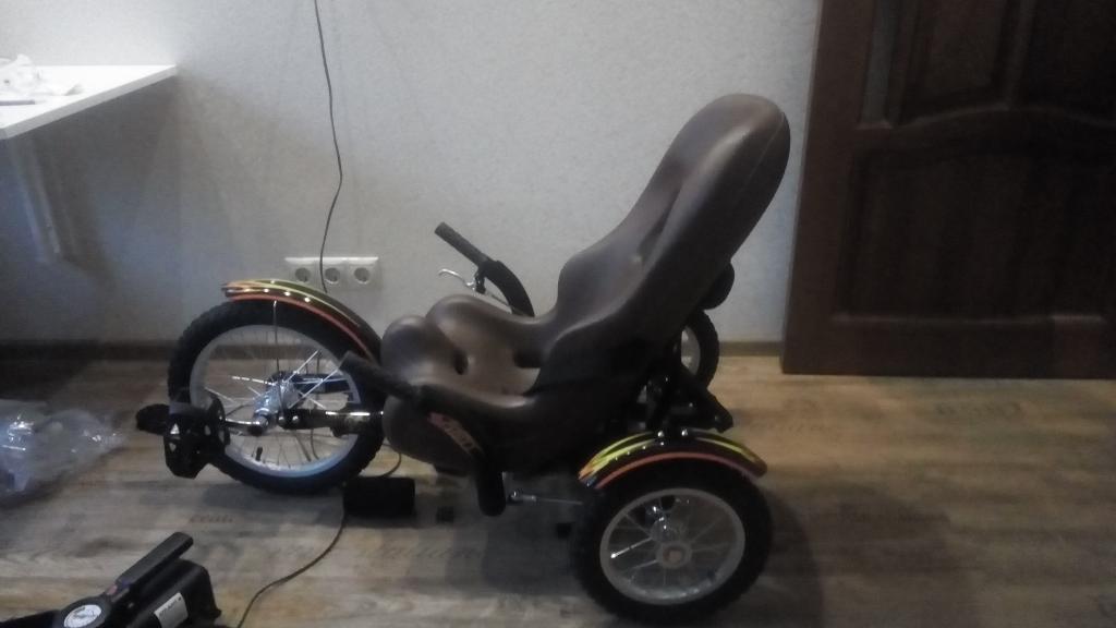

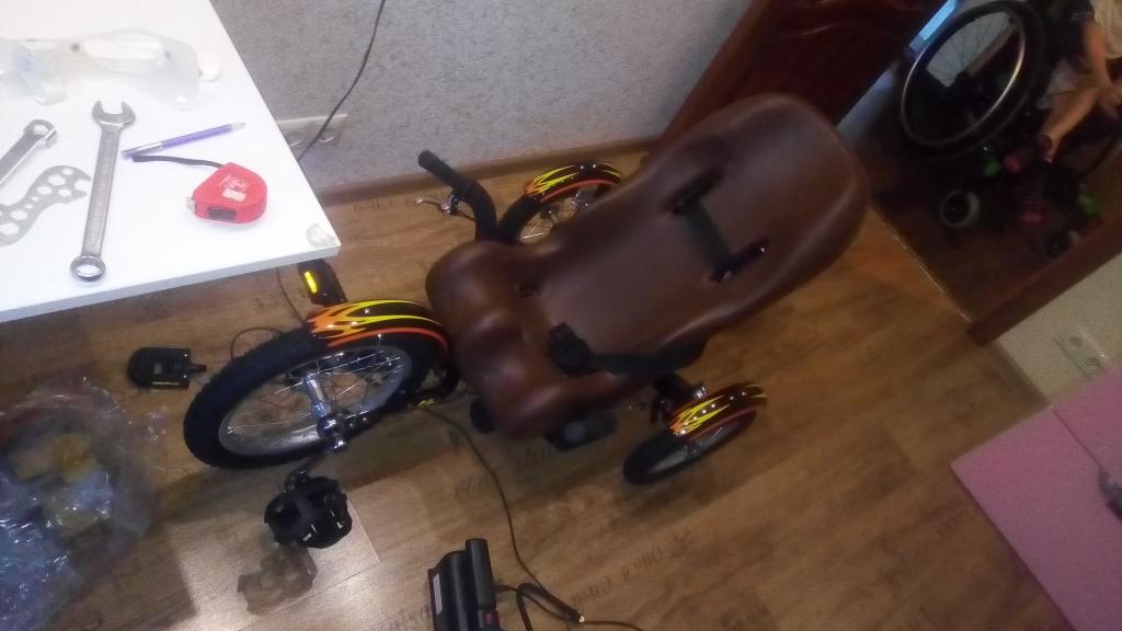

Ильяка писал(а):
Вот такой трак,
Мне, очень, интересна такая концепция трайка. Особенно те модели, что для взрослых, а мне кажется, что они и для детей с десяти лет будут приемлемы. Возможность заднего хода, легкие. Замечательно! Успехов в доработке и эксплуатации!

Ильяка писал(а):
Вот такой трайк,сидение отдельно,теперь под него нужно изменить спинку и сидение и поставить руль для мамы.
"...сиденье отдельно..."- не родное?
"...поставить руль..."- можно дышло, как на тележке "Велотачки".
"Вот такой трайк..."- задние рулевые?

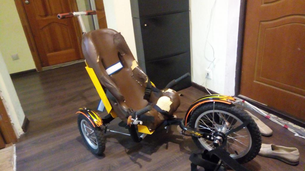

Номер сообщения:#28  Непрочитанное сообщениеДобавлено: Вт май 22 2018 00:55
Трайк закончен.это его последний вид. Ведущие Колесо сделано на * прямой привод* без трящетки.Руля для мамы и спец.педали с фиксаторами ступней. МАМА будет его катать по набережным , что бы ноги привыкали и могли ы последствии сами крутить.Выращ ваем молодое поколение Инватрайкеров
