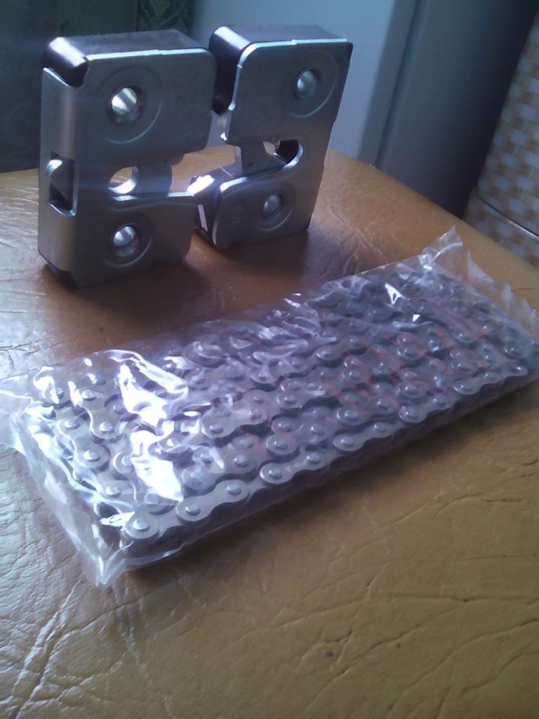

Мне сразу подумалось вот про такие защелки
За это сообщение автора Creepy Crawler поблагодарил: Modulator (Вс мар 11 2018 18:00)

Вот у меня такие....
,но и те конечно неплохо будут сидеть если правильно установить .а так КПК сопли на носу.
Комментарий к файлу: От 2109 дверной меньше
Я делаю,а Шурик не лезь!!!
За это сообщение автора abdula поблагодарил: Modulator (Вс мар 11 2018 18:11)
И Лёха первое дельное сообщение выдал. Ему тоже братский лайк. :handgestures-thumbupleft:
Только вот непонятно: чем их открывать?
ты совсем плох... ты же их
постоянно вижу на военных ящиках
опять тебе что-то мешает подойти и открыть...
кстати, не боишься, что они будут создавать аэродинамическое сопротивление?

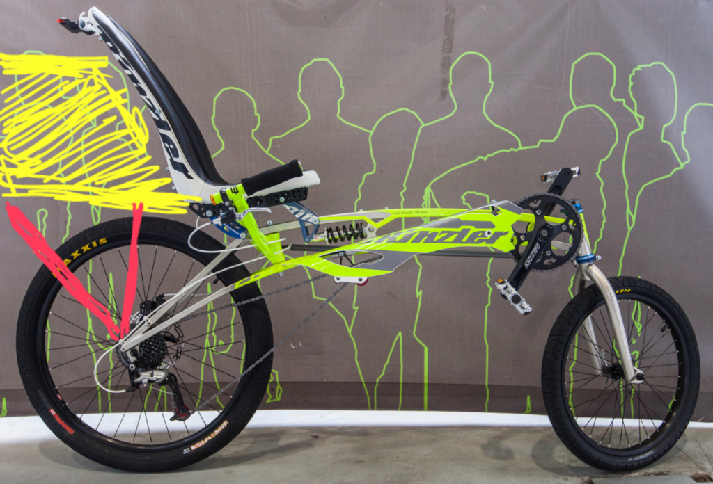

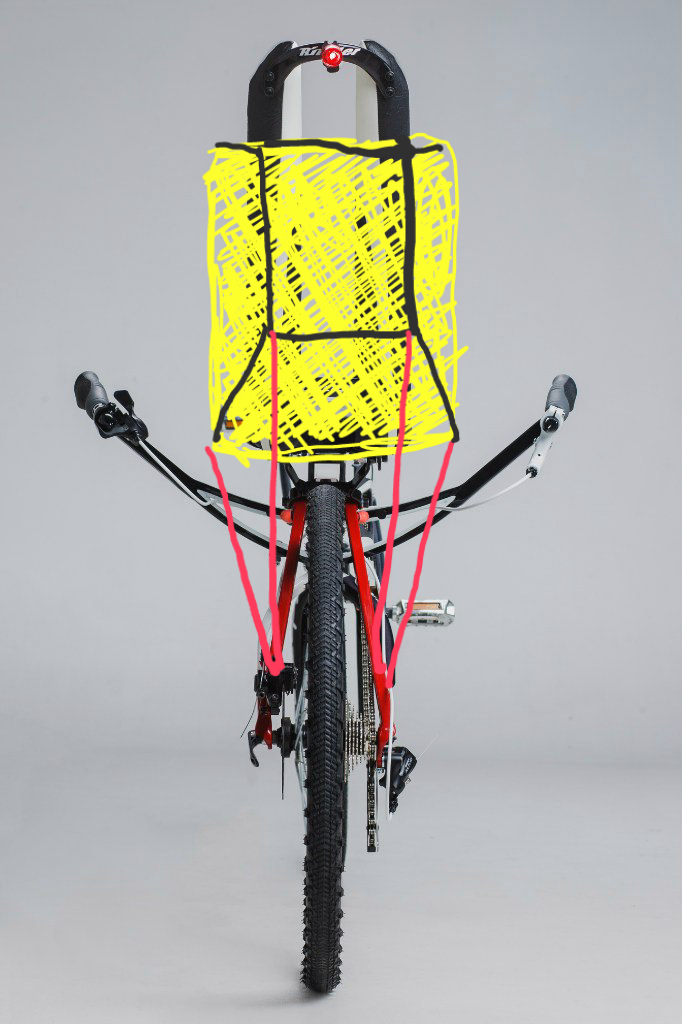

Номер сообщения:#259  Непрочитанное сообщениеДобавлено: Вс мар 11 2018 19:44
Дима, а что тебе мешает обтекатель установить на две пары подпорок, как на багажниках стандартных, идущих от оси колеса?...и вес большой можно возить, и жесткость будет, на кручение тоже, получится нечто вроде фермы...
Номер сообщения:#260  Непрочитанное сообщениеДобавлено: Вс мар 11 2018 19:49
Jozef писал(а):
что тебе мешает
мешает двигающееся вперед-назад кресло.
