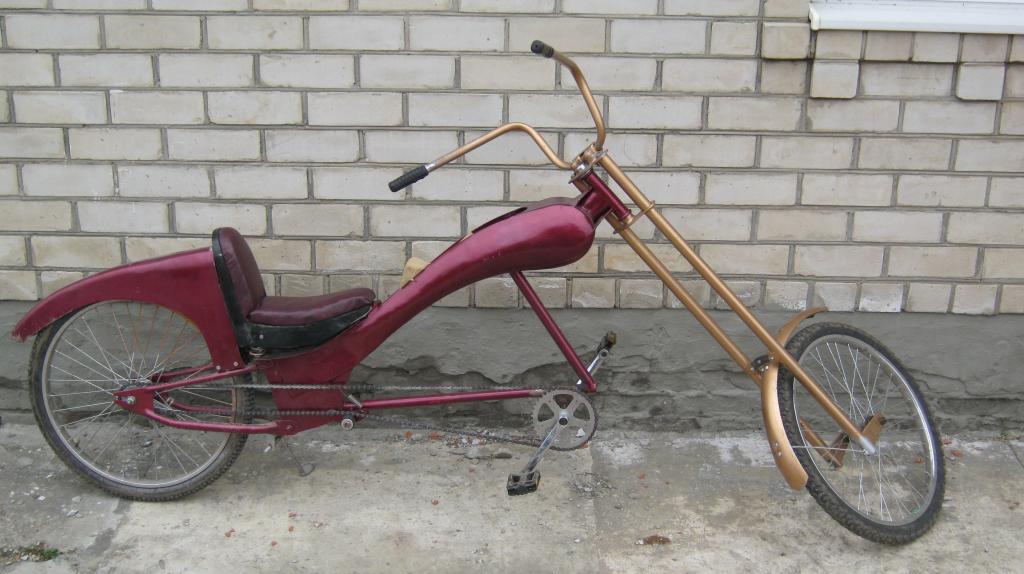

Сделал себе недавно велосипед, тех задания себе специфического не ставил просто сплошное творчество. Вышел на мой взгляд неплохой чоппер. Особенностью конструкции является рама в виде бака формы капелька к которой крепится всё остальное.

Испытуемый писал(а):
Особенностью конструкции является рамма в виде бака формы капелька к которой крепится всё остальное.
"Капелька"-деревянная?
Холоднокатанный лист металла 2 мм. Ручная ковка с последующей подгонкой и дуговой сваркой сплошным швом на специальном шаблоне. Капелька-герметична.
лист металла 2 мм
Это ж сколько это весит? По весу это мопед, а не велосипед, и тащить это всё ножками. Как по мне такая техника только для селфи и годится.
За прямые руки респект! Но функционала, увы ноль.

Весит всего 27 кг, Стелс заводской 21. Лист 2 мм.-это исходная толщина, после растяжки и ковки толщина становится значительно меньше.

Но руление "адское" при таком угле (?)

Добрый вечер .Руление даже не знаю с чем сравнить он и острый но не вертлявый .Что интересно для выравнивания равновесия нужно добавить скорости,но не желательно пытаться резко осадить,по ощущениям как сказал один парень который любит спортивные мотоциклы езда как на отдыхе,всепрощающая техника .

Даже не знаю с чего начать, психиатрия не мой профиль. На мой взгляд я не вижу ни чего страшного в таком явлении как панк, ну бунтует молодёжь, ну что с неё возмёшь если в пределах нормы ни чего страшного. Рок для меня это просто музыка, кому-то нравится по мягче слушайте то что помягче, нравиться тежелее ну нравится что сделаешь слушай раз нравится. Как говорится на вкус цвет. Насчет таланта. Если его не развивать его не станет, зачахнет. Велосипед решено назвать Парадокс. На нем отрабатывались навыки работы с металлом, просто так палить электроды неинтересно, отрабатывались навыки ковки и подгонки, обкатка идей использования деревянных лекал и шаблонов при сварке сложно обьёмных форм. При создании вилки учитывался опыт и эксперементы фирмы БМВ, у них есть огромная статья про углы наклона и всевозможные конструкции передних вилок мотоцикла с выводами и всем прочим. Задача этого велосипеда довезти меня на рассояние 3-5 км. Скорость примерно 25-30 км/час. Меня устраивает.
а по велокомпьютеру? что-то не верится...
и долго можете ехать с такой скоростью?
При каденсе 60 км/мин (колесо 24", предаточное 2) скорость будет 13,5 км/час. Рассчитано по красной формуле.
