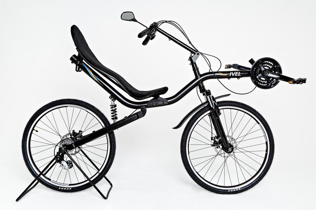

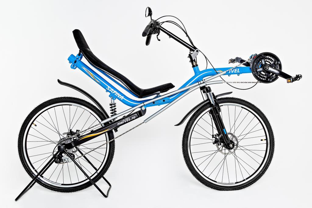

Приветствую Вас!
Меня зовут Камиль и я тоже увлекся производством лежачих велосипедов. :dance:
Выкладываю то что у меня получилось, может кого-то заинтересует.
Эксплуатационные характеристики:
взрослый лежачий велосипед
на рост 175 - 200 см.
высота сиденья: 70 см.
вес 21 кг.
амортизация переднего и заднего колеса
регулировка длины и угла наклона руля
регулируемое сиденье и съемный чехол
крылья и зеркало заднего вида
Технические характеристики:
Материал рамы: сталь
Колесная база: 105 см.
Вилка: 26" SF13-XCM-P, 1"1/8, ход 80 мм
Задний амортизатор: SF-S015 (160 mm)
Передний переключатель: Shimano Altus 66-69 FD-M310
Задний переключатель: Shimano Tourney TX800
Манетки: триггерные двухрычажные Shimano Tourney ST-EF51
Система шатунов: Shimano Tourney TY701 175мм 48/38/28
Трещотка: HMS-FH-D702 7 скорости
Цепь: Shimano CN-HG40 6
Тормоза: дисковые механические ВR-351 160мм
Обода: двойные, алюминий Nav610 D 26"
Покрышки: КENDA 26x1,75
Бренд: IVEL
Еще фотки и мои контакты можно увидеть на сайте www.meivel.ru
ищу партнера для совместного развития
www.meivel.ru
За это сообщение автора Ivel поблагодарил: Denis Silantiev (Вт янв 30 2018 15:10)
 Заголовок сообщения: Re: Продаю лигерад Ivel (Айвел) 2018
Номер сообщения:#2  Непрочитанное сообщениеДобавлено: Вт янв 30 2018 15:42
А фамилия у тебя не Сафин случайно?
В целом, приятный аппарат, внимание к деталям присутствует, но не везде (колпачок на гайке зажима кареточного бума присутсвует, а резьбовой конец стойки зеркала торчит ничем не прикрытый).
Уровень исполнения ниже, чем у "Анграры" Олега Белого, однако классные фото все решают (Белому и Халикову на заметку).
Не понял, почему передний переключатель выше уровнем, чем задний и все остальное? Обычно делают наоборот.
Учитывая какие стоят комплектующие, велик за такую цену сильно проигрывает любому брэндовому МТБ из магазина (но это характерно для любого российского лигерада, исключая, пожалуй, Ринцлер), поэтому рекомендую упор делать на продажу фреймсетов или скомплектованных под заказчика лигерадов.
На будущее откажись от технологии изготовления клеммовых зажимов с использованием соединительных гаек - это придает машине налет кустарщины. И на фото лучше замазать название NORDWAY на резинках.
случайно нет =)
не понимаю про что ты
Спасибо за содержательный отзыв о первом впечатлении!
Я про уровни оборудования Шимано: Альтус выше Турнея классом, принято, насколько мне известно, либо оборудование одного уровня ставить либо более ответственные компоненты - выше уровнем, менее ответственные - ниже.
Добавлено через 12 минут 58 секунд:
В целом, по фото складывается ощущение велосипеда китайского производства (и это не плохо совсем, так что не сочти за критику, скорее, это даже комплимент), масла в огонь подливает фото с литыми колесами, которые на обывателя производят хорошее впечатление, а на людей в теме - отталкивающее.
думаю для первого проекта это простительно, в будущем, с опытом конечно буду подбирать оптимальный комплект оборудования

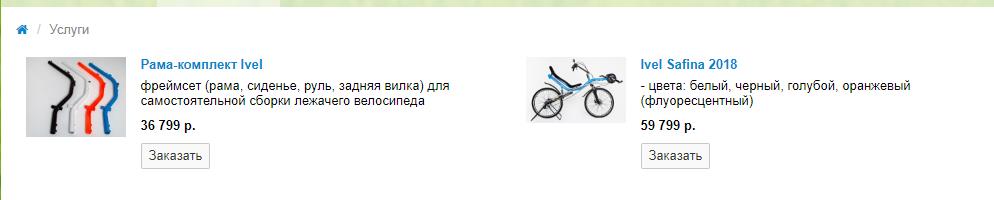

цена то где? "продам" есть, цены нет.
Номер сообщения:#7  Непрочитанное сообщениеДобавлено: Вт янв 30 2018 18:29
Цена на сайте.
цена на сайте
Рама-комплект - 36 799 р.
Ivel Safina 2018 - 59 799 р
, но...
для форумчан договорная, лично для каждого. как говорится аргументированный торг уместен

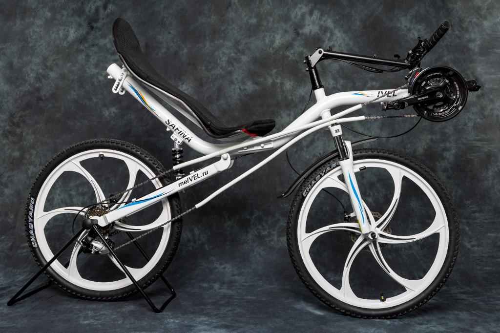

Вижу в конструкции дропауты и некоторые элементы, которые я рисовал в 3d для совместного в К. Кобзевым проекта.
Зря тогда модель отдал, ой зря...

Олег, привет. Ничего не зря, с таким же успехом можно перерисовать любую модель. У нас с Костей интересная предистория была. Вместе решили делать "Лебедей", но потом наши пути разошлись.

Номер сообщения:#11  Непрочитанное сообщениеДобавлено: Вт янв 30 2018 20:00
Сообщения: 13780
Клон лигерада Азуб Ибекс. До неприличия сходный.
Лучше его тем что рама стальная.
Хуже тем, что нет багажника. Если уж клонировать, так клонировать.
Удивляет правда столь большой вес для столь лаконичного лигерадика.
Я хоть пр жизни и не заморачиваюсь по поводу веса, но реально удивляет: куда более на вид металлоёмкие конструкции зачастую весят меньше.

Сообщения: 14165
Где-то нашлось производство, на котором умеют хорошо гнуть трубы большого диаметра. Это главное.
Комплектация, конечно, днище полное, и способна навсегда отворотить потенциального неофита от обладания лигерадом, который не переключается, не тормозит и со стучащей подвеской. Неужели так сложно догадаться повысить цену на 10% и поставить хотя бы аливио?

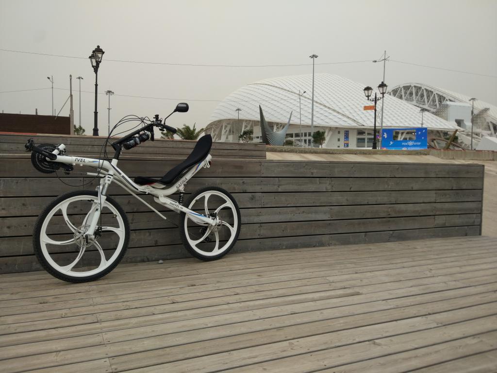

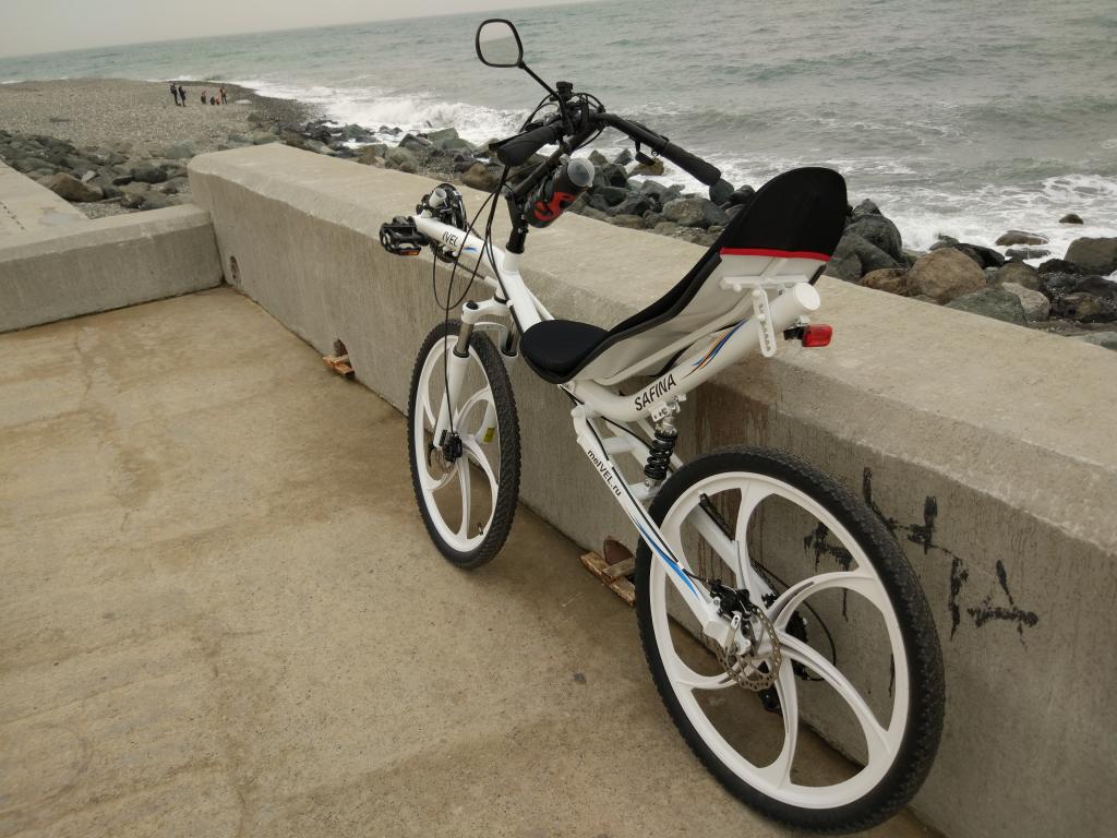

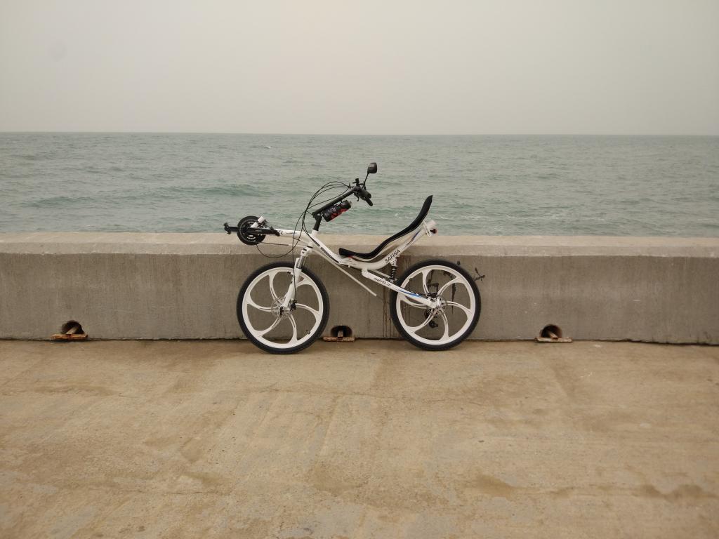

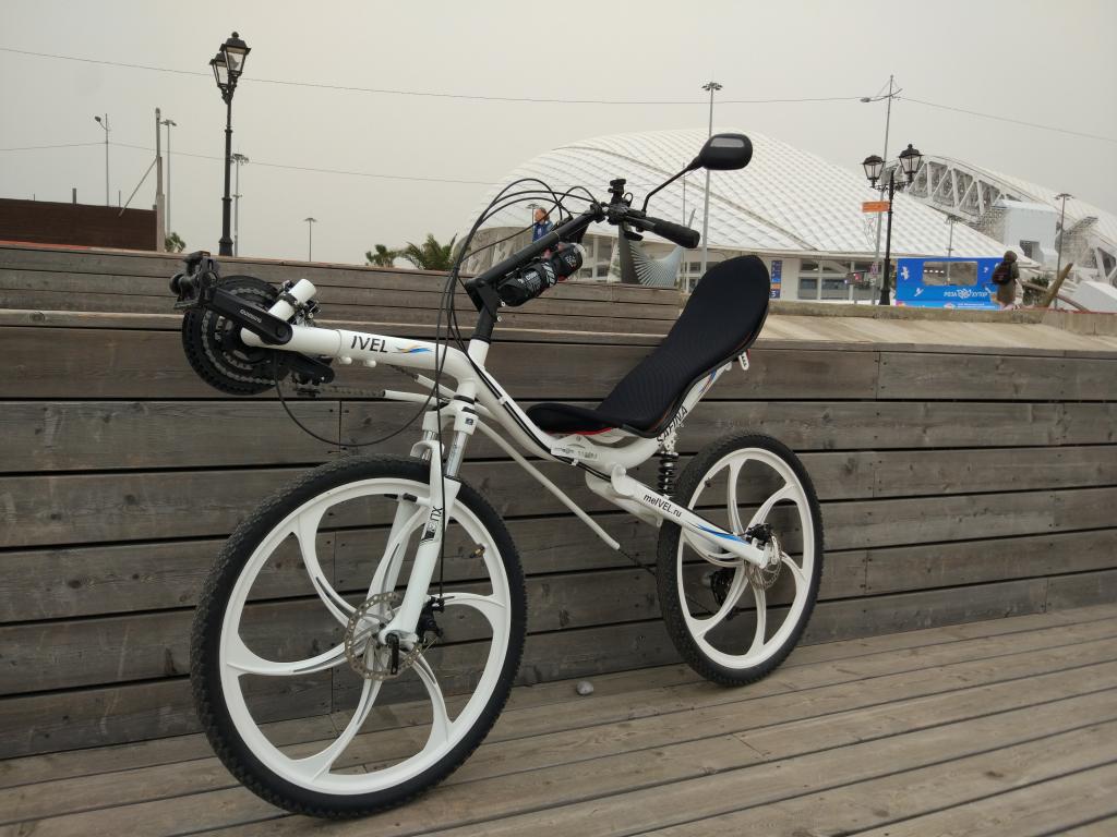

Доброго дня всем!
Протестировал ivel по дорогам нашего любимого курорта. Как всегда куча восторга и удивление прохожих)))
Выкладываю несколько фоток с покатушек по набережной Адлера. На фотках сделанных на обычный смартфон он выглядит менее "китайским"
