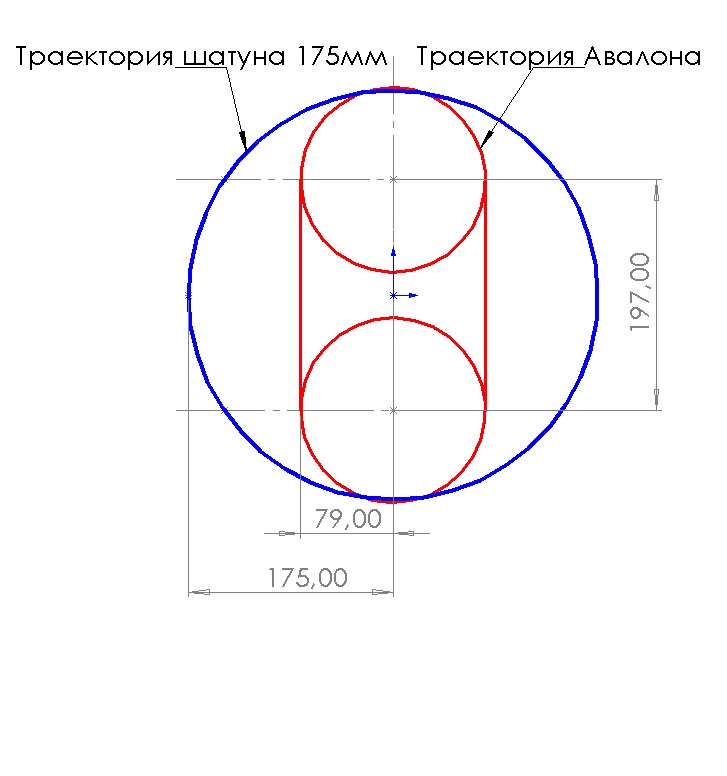

Dremer577 писал(а):
в очевидно проигрышную с точки зрения физики и биомеханики железяку, мне реально стыдно, но видимо не судьба...
Очень жалко, что Вы столь некомпетентны в мускульных приводах, эргономике и биомеханике.
Очень плохо, что человек, не разобравшись в матчасти, вешает лапшу на уши другим. :|
Приветствую!
Что крутит заднее колесо-вращающий момент на валу каретки, который зависит от длины рычага(шатуна) и
приложенной к рычагу силы (нажима на педаль). Плечо прикладываемой силы на "Авалоне" равно радиусу доп. звёзд
по 39 зубьев, которые имеют диаметр делительной окружности около 158мм,- радиус для расчета моментов равен 79мм
против длины обычного шатуна в 175.
То есть вращающий момент на валу каретки, при одинаковом усилии, на Авалоне меньше в 175:79=2.215 раза.
Как это исправить -или резко раскачать булки в два раза, или в 2.2 раза уменьшить ведущую звезду на каретке,
последствия очевидны.
При этом угол поворота каретки на Авалоне за один оборот педали больше чем 360 градусов-один оборот обычного
велика в 70:39=1.79(где 70 это количество звеньев дополнительных цепей, которые крутят дополнительные звёзды по 39
зубьев). Данные из японской мурзилки
http://www.hupi.org/HPeJ/0013/sdv.pdf
Таким образом при одинаковом усилие на педали и одинаковой частоте вращения педалей на Авалоне и на обычном велике
мощность на валу каретки Авалоне будет N(Авалон) = Mвращ* ф/t. (Мвр-вращающий момент, ф-угол поворота каретки)
=М(велика):2.21*1.79=0.81N(велика)
Чтобы компенсировать такую потерю мощности,надо увеличить каденс на 25%.
Но убогий момент на каретке останется...
Это на вскидку, без учёта рваной динамики и плохой цикличности, которые
увеличиваются вместе с каденсом
По биомеханике,прямо в десятку высказались уважаемый VBN
Теперь мне всё понятно. Дремер577 просто неглубоко изучил тему. Не всё читал.
Напомню: с проблемой нехватки момента я столкнулся. Попытался решить установкой звёзд 4х42.
Но оказался не удовлетворён, в следствие чего пришлось заказывать вторую посылку из Японии, так как у нас звёзд на 44 под пятилапку не продаётся.
В итоге, на комплекте 4х44, привод SDV показал свои наилучшие тяговые характеристики, при вращении моими ногами с моим весом.
По моим расчетам, со звездами на 44 зуба плечо рычага составляет 89 мм. До нормальных 170-175 еще очень далеко. Думаю, прибавка этих 10 мм имеет не более чем психологический эффект. Еще столько же не хватает...
За это сообщение автора O-Witte поблагодарил: Vitaly (Сб янв 27 2018 20:54)

Dremer577 писал(а):
Таким образом при одинаковом усилие на педали и одинаковой частоте вращения педалей на Авалоне и на обычном велике мощность на валу каретки Авалоне будет N(Авалон) = Mвращ* ф/t. (Мвр-вращающий момент, ф-угол поворота каретки)=М(велика):2.21*1.79=0.81N(велика)
Вы исходите из ошибочных предположений, поэтому у вас получаются ошибочные результаты. Во-первых, нельзя формулы для кругового движения применять к не круговому. Во-вторых, усилие на педалях не одинаковое и крайне неравномерное, так что тут недостаточно просто умножить момент на частоту вращения, надо интегрировать.
Dremer577 писал(а):
Приветствую. Во первых, для начала,(ну и заодно для конца) я сравнивал"матчасть" конструкций(Авалона и велика), а не движения ног. В обеих
конструкциях, не зависимо от формы траектории движения педали, эффективной является касательная составляющая прикладываемых сил,
причём обратите внимания- я написал " при одинаковом усилии" к вращающимся рычагам. По этому суть обоих механизмов это круговое движение
входных рычагов.
Так что если Вы подскажите другие формулы для вычисления вращающего момента в механизмах, которые всегда- комбинация рычагов, буду признателен.
А во вторых, насчет того, что усилие на педалях крайне неравномерное, я естественно согласен.
Но если интегрировать физические усилия, то на вскидку для меня, например, очевиден проигрыш у Авалона.
Так что в системе Авалон+Модулятор интегрировать реально только материальные затраты.

Так в том-то и дело, что при овальном движении длина отрезка траектории, на котором касательная максимальна - больше, чем при круговом. Соответственно, интеграл по замкнутой траектории тоже будет больше, что кстати и показано в японском исследовании.
Dremer577 писал(а):
суть обоих механизмов это круговое движение входных рычагов.
Где же оно в SDV круговое, когда овальное. Если считать педали частью "входных рычагов".
Формулы имеются только для простейших случаев, типа прямолинейного или кругового движения. Для более сложных случаев придумали интегральное исчисление. В принципе можно разделить траекторию педали Авалона на 4 части: 2 прямых отрезка и 2 полукруга, и считать усилие для каждого по своей формуле, но зачем? Всё равно ведь усилие от ноги нам неизвестно, известно только, что оно всё время меняется и зависит от очень многих факторов.
А для меня не очевиден. То есть конечно, практика, которая "критерий истины", показала нам этот проигрыш со всей очевидностью, но это проигрыш данной конкретной реализации. Что касается самой идеи, неудача SDV ещё не говорит о о том, что овальное движение педалей энергетически менее эффективно, чем круговое. Тут нужны либо серьёзные исследования, либо появление более удачной модели, без таких бредовых решений, как посадка педали прямо на звено цепи.
За это сообщение автора dim поблагодарил: alex (Сб фев 03 2018 14:57)
 Заголовок сообщения: Re: Легендарный японский SDV. Купить к сезону. Как?
Номер сообщения:#698  Непрочитанное сообщениеДобавлено: Сб фев 03 2018 21:52
Зарегистрирован: Сб дек 02 2017 14:41
Сообщения: 10
Поблагодарили: 5 раз.
Так в том-то и дело, что при овальном движении длина отрезка траектории, на котором касательная максимальна - больше, чем при круговом. Соответственно, интеграл по замкнутой траектории тоже будет больше, что кстати и показано в японском исследовании.[/quote]
Во первых: я спорю не ради самолюбования. Мы же не в г-ой Думе.
И я тут пишу, потому что считаю, что прежде чем что-то менять на Авалоне(товарный вид), Модулятору стоит написать обоснованную
претензию японцу и потребовать назад деньги.
Во вторых:
Ясен пень, что часть пути педаль движется прямолинейно, но каким образом усилие передаётся на каретку?-За счет касательных связей
между педальной цепью и доп звездой. И чему равно плечо действующей силы на Авалоне по всей траектории для расчёта крутящего
момента- оно равно радиусу доп звезды -79мм.
И почему Вы считаете, что наши трёхшарнирные нижние конечности не могут создать такую же касательную силу по дуге в зоне
нажима,как на этих чудесных прямолинейных участках Авалона длина которых равна растоянию между центрами доп звездочек- 196,9 мм(из японской мурзилки).
Для наглядности посмотрите на чертёжик,(цифры из японской мурзилки). Я думаю Вам как и мне, результат ЧЕСТНОГО интегрирования будет
очевиден.
А насчёт японского исследования, (я так и не нашёл- ткните меня носом), на каком основании он интегрируя показания пьезодатчиков
на педалях, то есть вычисляя входную работу седока, он заявляет об увеличении ВЫХОДНОЙ МОЩНОСТИ- хотя по логике-чем эффективней
привод тем наоборот меньше затрачиваемая работа. Я понимаю- если бы продемонстрировали момент или скорость на заднем колесе...
А для меня не очевиден. То есть конечно, практика, которая "критерий истины", показала нам этот проигрыш со всей очевидностью, но это проигрыш данной конкретной реализации. Что касается самой идеи, неудача SDV ещё не говорит о о том, что овальное движение педалей энергетически менее эффективно, чем круговое. Тут нужны либо серьёзные исследования, либо появление более удачной модели, без таких бредовых решений, как посадка педали прямо на звено цепи.[/quote]
И в третьих: вот с этим я абсолютно согласен и я не ортодокс кругового педалирования, но я не давно на форуме, подскажите пжл тему, где иследуют
эргономику приводов. Мне честно надоело обсуждать эту мертворождённую японскую клячу.
С уважением...

Номер сообщения:#700  Непрочитанное сообщениеДобавлено: Пн фев 05 2018 14:32
Вы тут недавно, поэтому не знаете, насколько это бесполезное занятие - давать Модулятору добрые советы. Он их просто физиологически не способен воспринимать.
Dremer577 писал(а):
написать обоснованную претензию японцу и потребовать назад деньги.
Ха, посмотрел бы я на эту претензию. Что можно предъявить японцам, кроме того, что мечты Модулятора не сбылись? Так ему никто сбычу мечт и не обещал. Аппарат работает? Работает. Всё, до свидания.
Dremer577 писал(а):
И почему Вы считаете, что наши трёхшарнирные нижние конечности не могут создать такую же касательную силу по дуге в зоне нажима
Могут наверное, но это труднее, чем когда касательная совпадает с траекторией. Что могут наши конечности - график есть в той же "японской мурзилке". Если вы считаете, что там написали неправду, так скажите это прямо.
Dremer577 писал(а):
И чему равно плечо действующей силы на Авалоне по всей траектории для расчёта крутящего момента- оно равно радиусу доп звезды -79мм.
Три раза прочитал - всё равно не понял, что такое "плечо действующей силы по всей траектории".
Dremer577 писал(а):
на каком основании он интегрируя показания пьезодатчиков на педалях, то есть вычисляя входную работу седока, он заявляет об увеличении ВЫХОДНОЙ МОЩНОСТИ
Насколько я понял, показания пьезодатчиков там не интегрируются, они их используют просто для иллюстрации, вот мол, какую картинку мы ожидали увидеть: Fig.2 и 3, а вот какую увидели: Fig.6 и 7. А выходную мощность они без всякого интегрирования просто снимали с заднего колеса.
Ну а они продемонстрировали произведение момента на скорость, т.е. мощность. Там прямо над фотографией испытательного стенда написано: "The rear wheel was exchanged with a flywheel of a mechanical ergometer."
Dremer577 писал(а):
подскажите пжл тему, где иследуют эргономику приводов.
Нигде не исследуют, только обсуждают :). Вот например есть старая тема или можно в поиске набрать "линейный привод" и посмотреть результаты.
