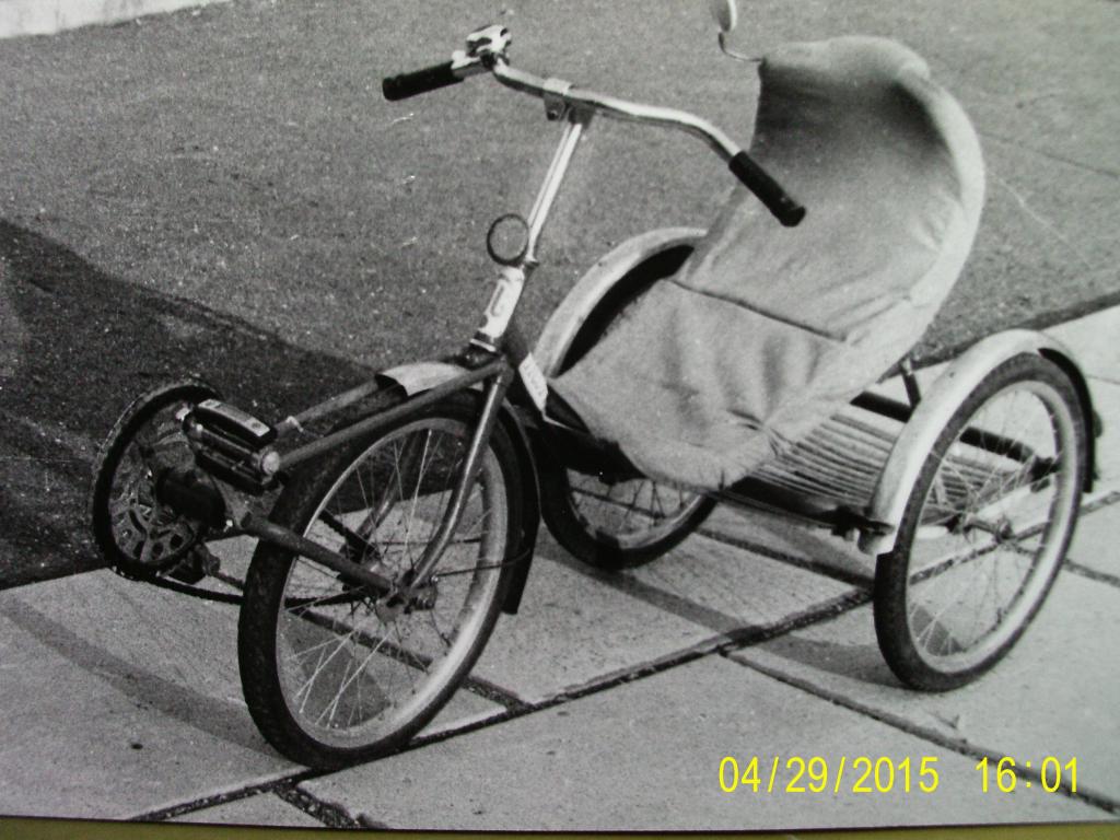

Ёщё фото из архива, вид на спинку

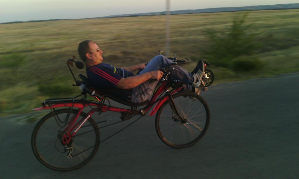

По-моему, Владимир Арсентьевич прав про заплечники: на его машине Диагональ они как раз могут быть к месту, и объясняется это низким расположением каретки при довольно-таки лежачем положении ездока:
а поскольку сейчас на лигерадах такое практически не встречается, то и современные сиденья не предусматривают защиты от смещения тела, ведь основной упор приходится на поясницу.

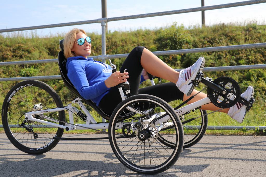

Мой стандарт- каретка на уровне низа сиденья. Этого принципа в лигерадах нет. Не конструктивно, неэффективно, противоестественно задирать ноги на уровне головы, зато оригинально. Новичкам на заметку.
А теперь посмотрим мою подборку.

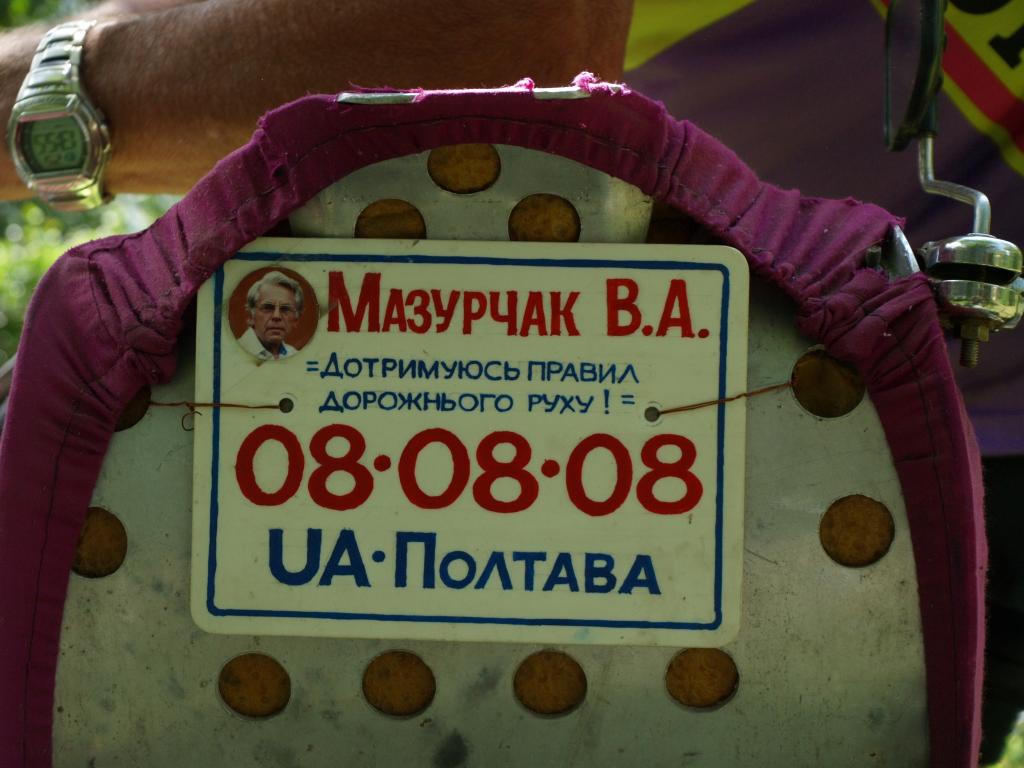

Второе фото- нет закругления на плечи. Из-за завертикаливания, здесь подшейник не нужен.

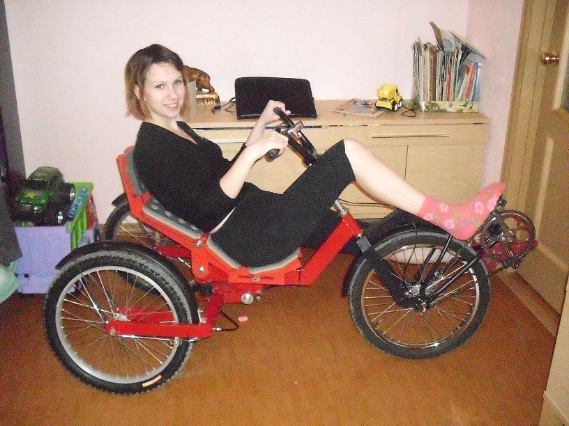

Третье фото- излишне высокое заплечье.

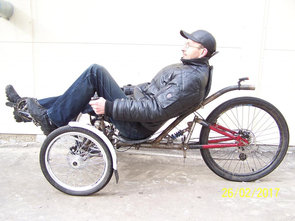

Третье фото, возможно, постановочное.

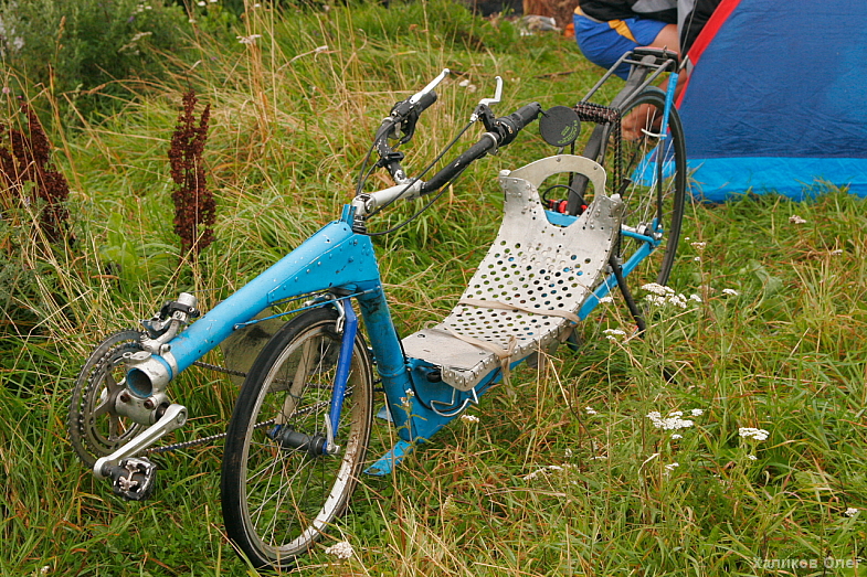

Ещё сиденья из нашего сайта со встроенным подшейником- дырчатая классика из листа.
Добавлено через 2 минуты 22 секунды:
Кто автор этой красоты- простоты?

Особого внимания заслуживает не регулируемый бум. Как крепится каретка?

Бум на фото как раз регулируемый.

Чуто поправлю, бум неподвижный, каретка по буму на хомуте регулируется. Мне так показалось..

Клеммовое крепление (хомутом), стяжной болт справа, почти не видно.

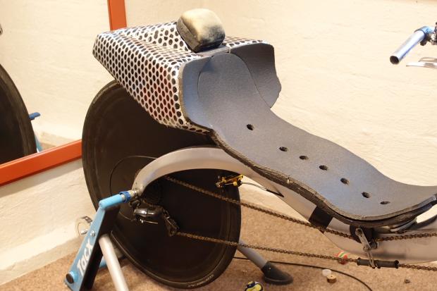

Для М5 CHR один мужик с bentrideronline сделал себе кастомное кресло с тейлбоксом, и в качестве эксперимента интегрировал туда заплечники.
Утверждает, что выдача мощности заметно выросла (хотя там довольно высокая каретка)
