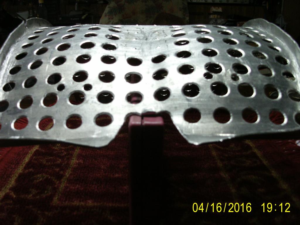

Вкручиваем мульён шурупов и их высотой выстраиваем поверхность, которую можно пробовать и регулировать.
У меня проще- "мульён" отверстий в алюминиевом листе 2...2.5 мм и выколачивание на отв. (чашечный алмазный диск) или что-то другое под низ. Уже показывал.
Добавлено через 3 минуты 25 секунд:
Низ сиденья
Добавлено через 23 минуты 12 секунд:
С чего начать: сесть на упругий материал (20 мм) и обогнуть себя по бокам и сзади алюминиевой полоской (высотой не менее 20 мм) и перенести контур на ал. лист, дополнив зад на загиб и подъём между ног. Наложить тетрадный лист в клеточку, кернить и сверлить. Но перед этим наметить отв. крепления к раме- 2 впереди и 2 не загибе сзади.
Выколачиваем резиновым молотком и садимся, выколачиваем и садимся...пока не надоесть.
Обрезаем лист по контуру и сильными ударами киянки (деревянный молоток) отгибаем боковины вниз на 10...15 мм, выравниваем, опиливаем и любуемся.
Комментарий к файлу: Перевёрнутый низ сиденья
