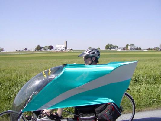

К сожалению, ничего более "инновационного" чем bodysok придумать вряд ли можно:
https://lonniemorse.wordpress.com/2011/ ... frame-faq/
Реально добавляет в районе 20% к максимальной скорости. (к средней, разумеется, меньше)
Всё остальное равное по эффективности будет греметь, дофига весить, и требовать отдельного гаража.
Если оборудовать Ринзлер шоссейными колёсами небольшого диаметра спереди (и стандратными - сзади) с покрышками на спицы (т.е. превращённые в диски) с крутой шоссейной резиной и нацепить этот bodysock, 38 кмч крейсерской вангую без вопросов, может дальше больше, если попыхтеть.
Я на своей Зокре 36 средней по кольцу 20 км выдавал, а они у меня далеко не лоурейсер и руль почти такой же широкий. Но на шоссейной резине, аднака.

Балор: бодисок - верный путь под фуру или в кювет, при порыве бокового ветра.
На НГ65, в скоростной комплектации, планируется комплект из трёх обтекптелей:
- разводящая потоки объёмная вставка между ног спереди.
- грузовой тейлбокс за спинкой.
- инновационный эксперементальный нагрудный обтекатель, закручивающий взаимовыгодные вихри между грудью и ногами.
