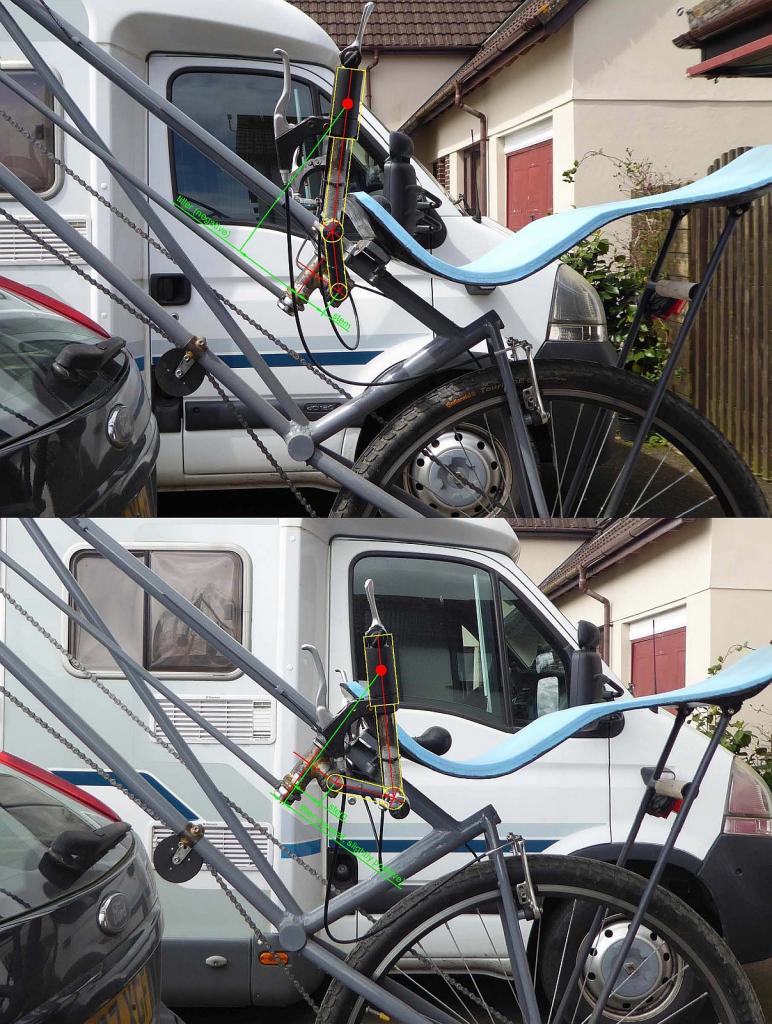

К слову, тема переднеприводников с задним управлением почему-то очень часто поднимается новыми конструкторами и НЕИЗБЕЖНО терпит фиаско, т.к. сделать стабильный на всех скоростях заднеуправляемый аппарат с классической компоновкой невозможно МАТЕМАТИЧЕСКИ, это просчитано и доказано, ТОЧКА.
Было сделано чисто "на спор" в одном из университетов что-то вроде пенни-фартинга с маленьким задним управляемым колесом с тяжёлыми грузами по бокам, но практичность данного аппарата вызывает сомнение :).
В общем и целом, поворот должен инициироваться ПЕРЕД ЦТ, иначе косякЪ. Возможен вариант с рулевым шарниром посередине, т.н. center steer, это работает.
Вот что очень интересно, так это полноуправляемый аппарат, желательно с хитрой активацией заднего управления, что бы она активировалась чуть позже переднего колеса - т.е. подруливание на больших скоростях делается "классически", а на развороты на малых - с бонусом полного управления, что позволяет резко ограничить радиус разворота даже с небольшим возможным углом поворота колёс.
Как-нибудь таким займусь, когда наконец-то построю практичный аппарат для бреветов :).

Да никакой опыт осознанию сложности этой проблемы не поможет. Все механизмы по поддержанию равновесия работает на бессознательном уровне, т.к. наше сознание слишком тормознуто для такой работы, и извлечению нифига не поддаются.
Поэтому новые нюансы этого даже профессора, которые посвятили проблеме всю жизнь, до сих пор открывают.
Поможет только одарённость и сверхчеловеческая ловкость. Еще вроде в начале прошлого века построили заднеприводной аппарат, на нём НИКТО не смог поехать. Пришёл цирковой акробат, сел и поехал :). Правда, разгонялся ли он на нём до скоростей более 20 кмч история умалчивает.

Покатавшись летом и научившись ездить с "аватаром", так и не смого привыкнуть к одной отрицательной особенности, давайте по порядку:
Комфорт посадки- да.
Безопасность и быстрое отделение от лигерада в случае падения- да.
Большой минус в постоянном подруливании и удержании прямолинейной траектории.
На велосипеде этого процесса не замечаешь. В моем варианте- до реконструкции, с классическим в общем-то рулем, тоже не напрягался.
С аватаром- откровенно отрицательные ощущения.
Физически, поначалу- не тяжело. Но в случае передачи управления через тягу (!!!) отсутствует плавность управления, все какими-то рывками. Постоянные подруливания, передаются как- психологическое напряжение от езды. Мышцы рук, от кистей до локтевого сустава- постепенно сводит от постоянного напряжения.
Это особенность данного рулевого управления, или следует изменить саму форму руля ?!.
Раз пошла такая пьянка, вангую, ручки руля вынесены перед осью вращения аватара, но при этом за них "тянут".
На Bentrider была такая же тема - управление с аватаром чуствуется нестабильным, аппарат не держит прямую линию.
Проблема в том, что когда за руль ТЯНЕШЬ, а ось вращения находится ЗА ручками, получается как бы нестабильное равновесие и малейшие движения тела во время педаляжа усиливаются. Если переделать аватар так, что ось вращения находится спереди, потом ручки и за них тянут - получается наоборот "стабильное равновесие" и случайные движения рук сглаживаются.
С моей подачи человек переделал крепления ручек аватара так, что они не спереди оси, а вровень с ней (дальше нельзя - неудобно).
Управление сразу улучшилось.

Ну не знаю, у меня на всех аватарах ручки впереди (немного), рулится очень комфортно. Гораздо важнее расположение шарнира относительно сиденья и угол положения ручек.
