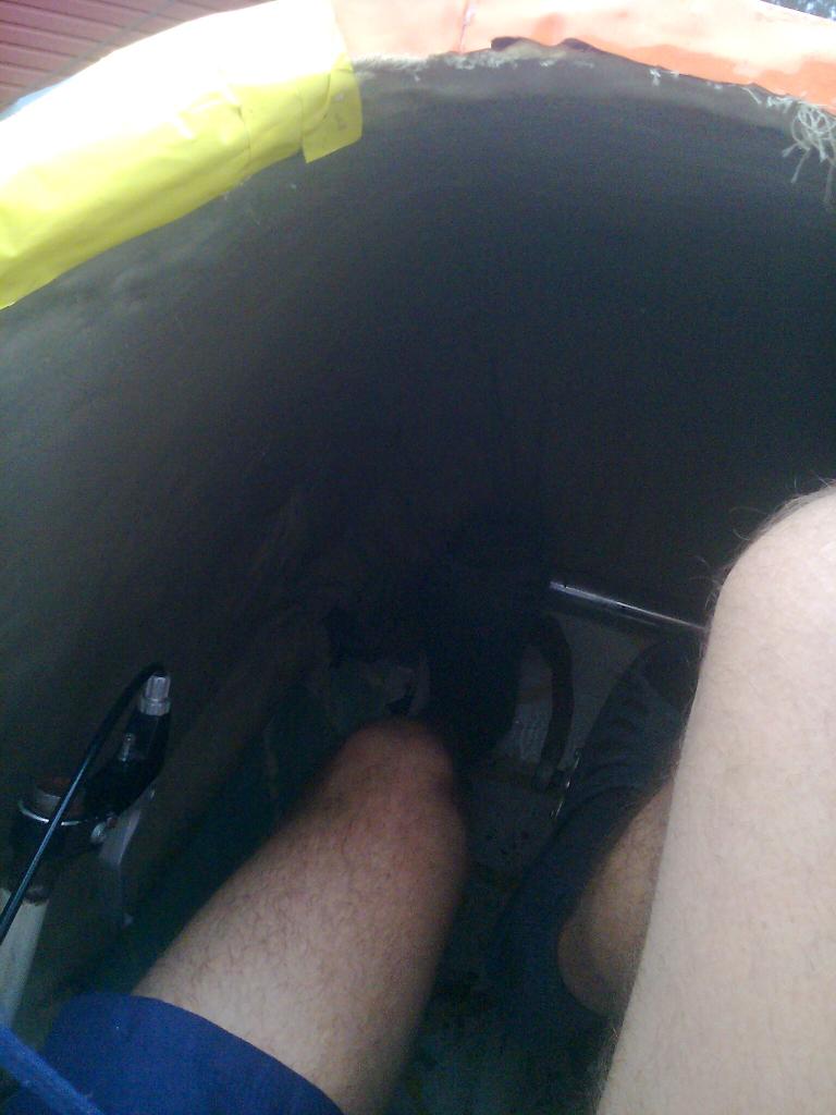

а ноги при педалировании не задевают корпус спереди? посадка то не высоковата? не думаете пониже сделать? опрокидываемость уменьшится угол педалирования улучшится, а если заменить верхнюю часть на прозрачный материал то и видимость
Или сухо , или мокро а сминать резину и замедлять все равно будет ведь ролик и так на подшипниках.
Корпус это эксперимент и оргстекло эксперимент. Да , надо было делать как у европейцев - козырек над головой и маленькое стекло но это я сейчас понял а когда делал то думал что я самый умный! Хотел дешево , безопасно и удобно но не вышло. А щель это как выход из проблемы с запотеванием. А если сделать весь верх прозрачным то видимость не улучшится ведь сейчас когда кручу на горку то при скорости 10 км/час в кабине реально стоит густой туман! А если на такой стекляный верх выйдет солнце то в кабине будет парная через 10 секунд! А у меня в кабине солнце не помеха.
Ноги не задевают , аппарат устойчивый и едешь без боязни опрокинутся на поворотах и уклонах.
Но вес веломобиля 41 кг а внутри корпуса очень просторно - ничего не мешает и можно менять положение рук но в этом и проблема , ведь аэродинамика никакая а вес ужасный от этого и средняя скорость около 20км/час. У европейцев больше 33...
Вес знаю как уменьшить до 32 но комфортом не охота жертвовать я же для обычных людей хочу делать а не спортсменов. А езжу на нем до сих пор потому что так можно ехать в плохую погоду. Вчера на трайке поехал за цементом в райцентр то руки и ноги так замерзли что ну его тот велосипед а в веломобиле уютно даже в дождь!

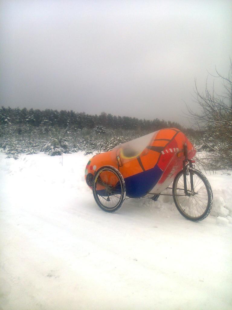

Выпал первый снег и я решил испробовать проходимость своих аппаратов. Первые впечатления не очень так как не знал как ехать. Потом понял что ехать надо на скорости потому что после остановки в траве тронутся не реально а с разгону можно ехать даже на уклон 5%. Резина на приводных колесах явно не для зимы но ехать ничем не хуже чем на обычном трайке - видел чужие видео.
Думаю что я развеял миф что одно переднее приводное колесо хуже чем одно заднее или два передних. Я пробовал тронутся прокручивая оба колеса руками но ничего не вышло так как резина лысая. Если ставить шипованую , то есть резину с глубоким протектором то ехать можно и на одном приводном колесе .
Может кто и заметит с видео что я ошибаюсь но покуда думаю что нет.

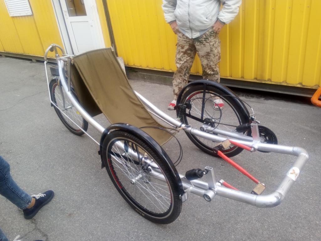

Вот сделали студенты и получилось тяжелее и хуже - у них лопают оси картриджа! А у меня если на конусах посадка ослабнет то появляется скрип и это сигнал что надо подбить шатун.
Что Вы под словом имели "студенты". Не Ваши соратники, не Ваш клуб.
Добавлено через 15 минут 30 секунд:
semenchuk писал(а):
Веломобиль мне понравился, а хуже и тяжелее- всякое бывает. Единственное, что студенты поставили на две опоры кривошип, это +, т.к. разгрузили узлы от значительных напряжений. Если бы ещё , для снижения веса, они заменили аморты на эластичную резину+ пружину, то я бы уже и не переживал.
Я повторяюсь, извините, но хотя прикройте аморты каким нибудь "дизайном". Это же в зоне рук!

Студенты это студенты местного ПТУ , у них кружок и захотели сделать трайк как у меня.
Но ответьте мне еще раз - зачем мне добавлять еще одну точку опоры правой педали если у меня за более чем 4тыс км пробега всех аппаратов ( их 3 шт) не было проблем с кривошипом ни на одном аппарате? Зачем? Вам глаз режет парящая педаль?
Аморты не в зоне рук а в зоне ног. Когда ко мне тестировать задне управляемость приезжал Игорь Моршалов из Ровно то он действительно потер руку покрышкой. На прокате детям я объяснял и никто не поранился. Если руки держать на рулях то дотянутся до покрышки очень трудно ведь рули внутри рамы а колеса за рамой 50мм+зазор 30мм.
Я профессиольный конструктор, а так не проектируют. Беда может подстерегать где угодно. Ребята с ПТУ добавили ещё одну опору, я увидел и успокоился. Просто и красиво. Ваш вариант привода просто интригующий.
Технологически трудно обеспечить соосность второй опоры. В этом, видимо, и есть проблема.

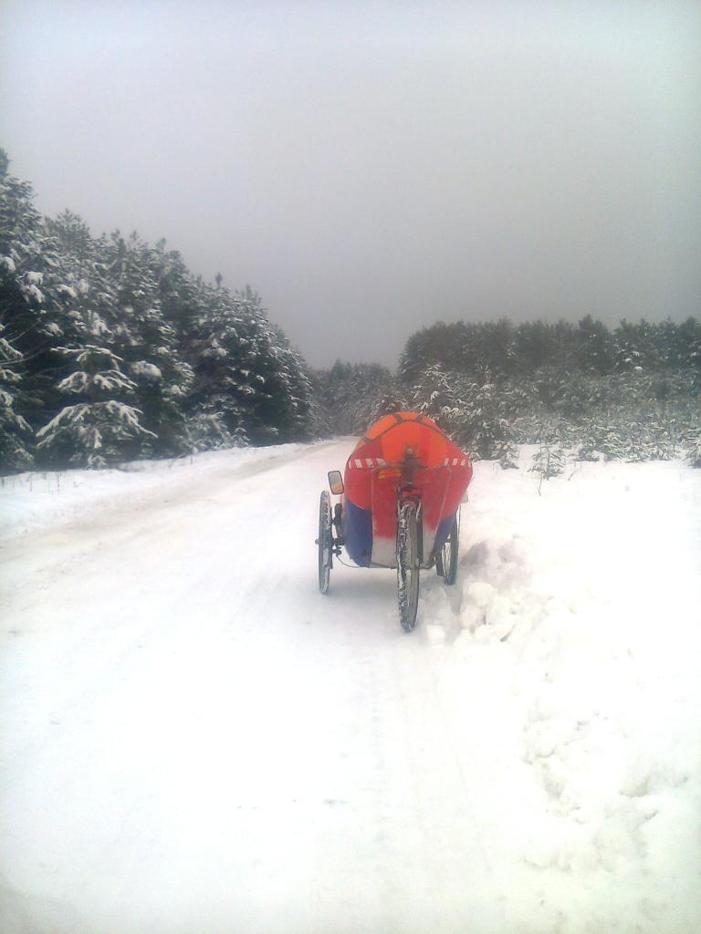

Ездил вчера по зимнему лесу. Дорога прочищена и местами укатана но на поворотах снег рыхлый и проезжать надо с разгону. Не смотря на лысую резину и одно ведущее боковое колесо я проехал более 35 км немногим более чем за 2.5часа. Ехать зимой по заснеженному лесу удовольствие неописуемое! Несмотря на все недостатки прототипа ехать в нем комфортно и весело и удовольствие от тренировки огромное!
Зимой лыжи в лесу, санки с детьми с горки. Там лысина к стати.
А Вам "...важны отзывы простых людей, только так узнаешь правду". Мне,так сказать, простому человеку, не понятны Ваши мучения в парилке на морозе. Я и до этого оценил Ваш "Левоход", так что все мы когда то, и как то катили по снегу ( зимняя гонка в Москве, парк Горького), и знаем, что это за удовольствие (-).
