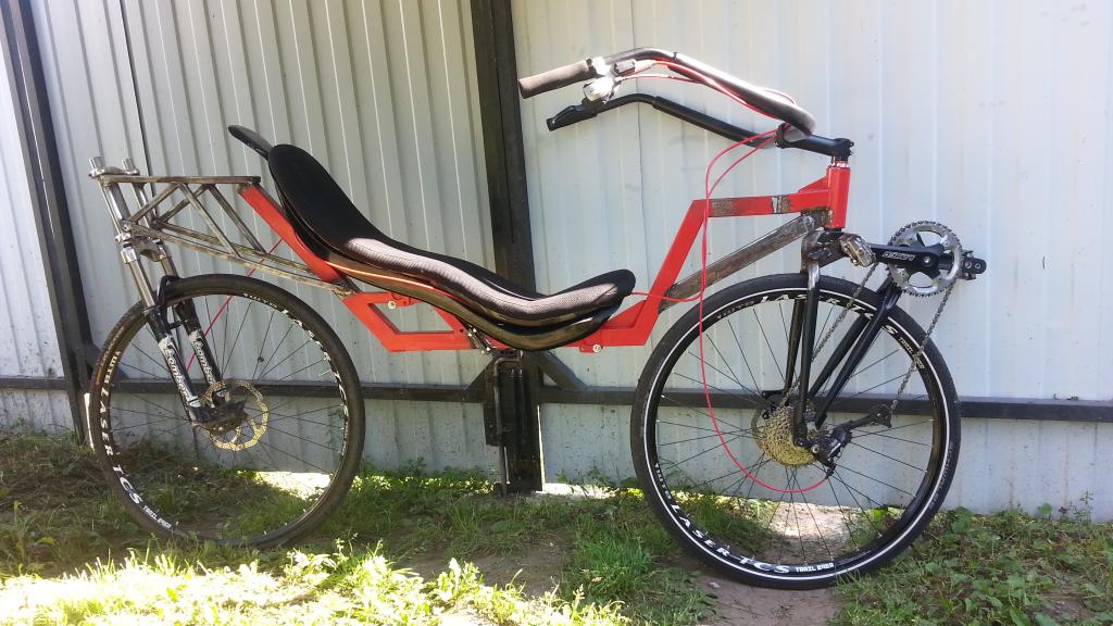

Год создания: 2016-2017
Тип транспортного средства: Переднеприводный лигерад с подвижной кареткой.
Основное назначение: Бреветы.
Передняя подвеска: Нет.
Задняя подвеска: амовилка, ход 100мм.
Переднее колесо: 28 дюймов.
Заднее колесо: 28 дюймов.
Рама: Хребтового типа.
Материал рамы: Стальной профиль 40Х40Х1.5, 40Х20Х1.5, 15Х15Х1.5, задний треугольник двухподвесного ашанбайка.
Масса: 26 кг.
Тип трансмиссии и наличие передач: Цепная, 18 передач, спереди звезды 33 и 44, сзади кассета 12-36.

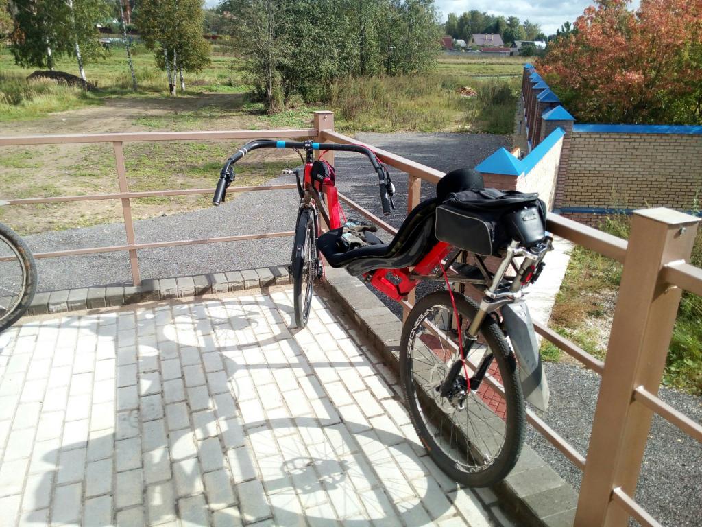

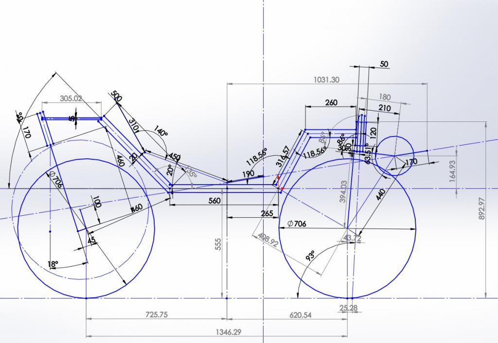

Размеры: Высота низа сидения 56 см, база 135 см, угол рулёжки - 93 град, угол кресла 20 (см. чертёж).
Плюсы: Прототип МББ с отрицательным углом рулевой и коротким бумом - отрицательный флоп, положительный трейл, очень низкая для МББ инерция рулёжки.
Минусы: Планировалась, но не вышла удалёнка, так что пришлось пользоваться изготовленным Олегом Белым огромным рулём. Из-за очень большой длины от оси вращения до ручек управления по своему специфичное, но это не помешало мне в первый же день проехать 100 км во Владимир и обратно от Иосифа, разогнаться на на крутом спуске до 70 кмч и успешно потом в него заехать.
К сожалению, пока пробовал разные типы удалёнок (сперва была на цепи, потом пробовали создать вместе с Иосифом рычаги) - лето прошло, пробег, увы, пока небольшой, несколько сот км.
В дальнейшем планируется развитие этой идеи в виде полноподвесного МББ с прямым углом рулёжки и менее горизонтальной спинкой.
Да, я только автор идеи, исполнители - Богдан Руденко из Киева (рама), Алексей Ганьшин (кресло), Виктор Брумин (передний треугольник), Иосиф Седлакович (аватар, переделка рамы под багажник, усиление), Олег Белый (руль). Весьма космополитичный проект вышел :).

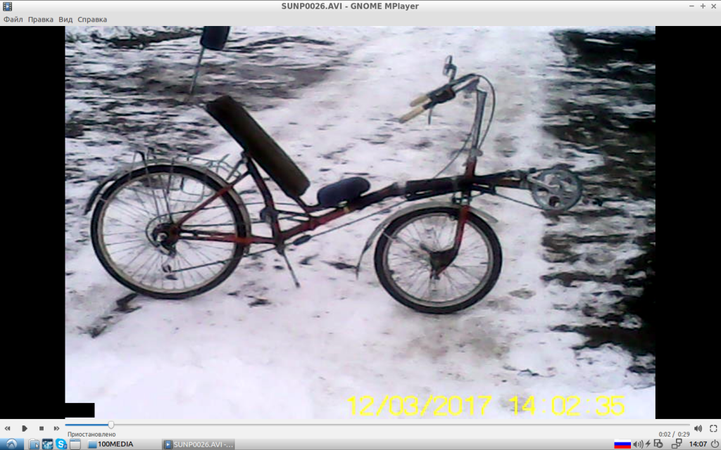

Вот тоже впопыхах переделал свой "Салют" по твоему рецепту. Катит уверенно. Стабилен на любой скорости. Большое спасибо за совет.

Идея отрицательного угла "рулежки", если судить по низкой активности в теме, не очень популярна. А жаль. Я свой заднеприводной Салют с отрицательным углом рулевой катил рукой до гаража около 500 метров держась рукой за спинку сиденья. Такое ощущение при этом, что переднее колесо само "подруливает". Стабильность офигенная. Раскатывался с горки примерно до 45 км/ч. Никаких проблем с управляемостью нет. Единственный недостаток - до руля далековато. Неплохо бы эту идею обкатать с рулем типа "аватар". На Ринзлере например. Только Ринзлера у меня нет, и аватаров я боюсь - непривычно очень.

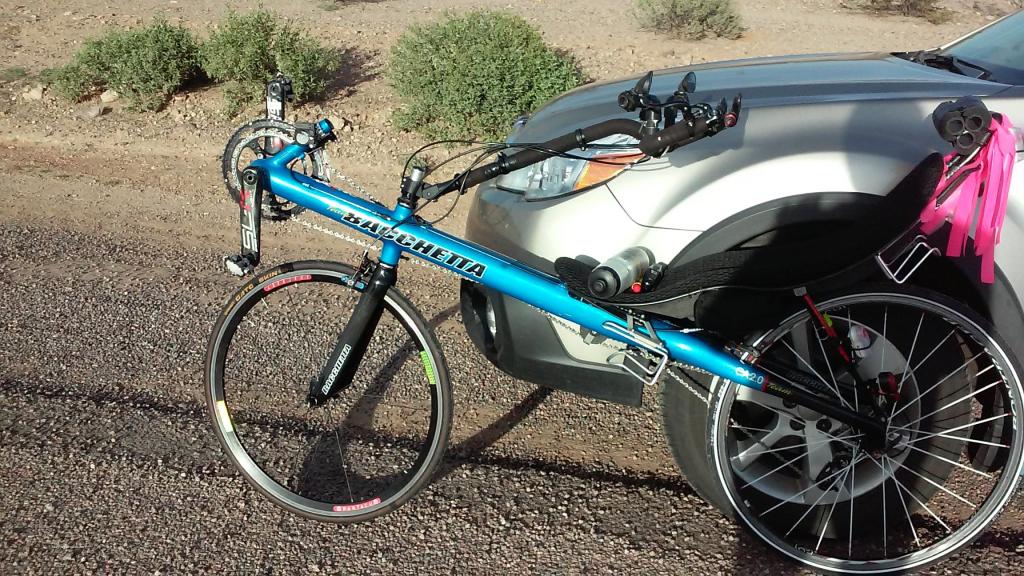

Ну, для SWB он не обязателен, а для длиннобазника весьма хорош.
Вот аппарат одного англичанина с bentrider:
https://goo.gl/photos/gkjvTALinr4URgTC9
Он очень доволен.

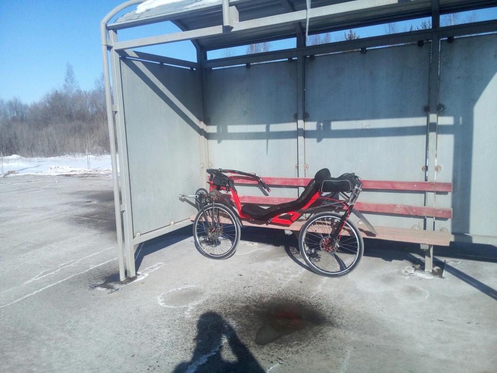

Сообщения: 6506
Выгулял свой перелац, полгода перерыва не отразились на управляемости никак, в отличии от Зокры, которая каждую весну субъективно превращалсь в "моноцикл с прицепом".
https://www.strava.com/activities/1442057674
Впрочем, километровый руль полюбому не идеален :(. Ждём-с версию 2.0 от Брумина.
